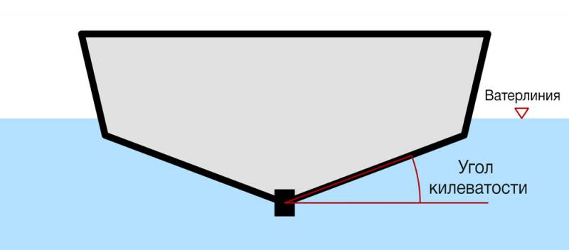

912
912
vladoss сказал(а):
Угол 14 мотор на 2.5-3 см ниже киля.
Килеватость Нептуна на транце 14град?! :shock: ... данунафик :D ... 8* :yes:

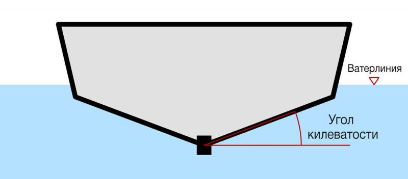

912
vladoss сказал(а):
Транец переделан и усилен!клин выполнен из цельной стекло пластиковой плиты +накладка П-образная из 6мм дюрали.угол порян угломером строительном.так что не вижу поводов для удивления
А вопрос то какой был а? :pardon:
neherta сказал(а):
А какая килеватость на транце? И как по высоте мотор повесил?
vladoss
16.08.2013
35
Мск
Нептун 3М
Хонда BF-50A
Аааа..вон оно что ....но я новичок и думаю мне простительно ;) измерю при случае.сейчас не до этого.хотя я думаю,что 8гр. Вы написали неспроста,значит пусть будет восемь.я то подумал и написал про угол транца.извините за неграмотность,теперь вот буду знать про килеватость! :)
