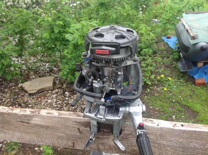

готовлю к покраске.
ветерок 8м
18.05.2017
саратов
рыбак
ватерман 290
ветерок 8м
так какой же винт поставить ?
