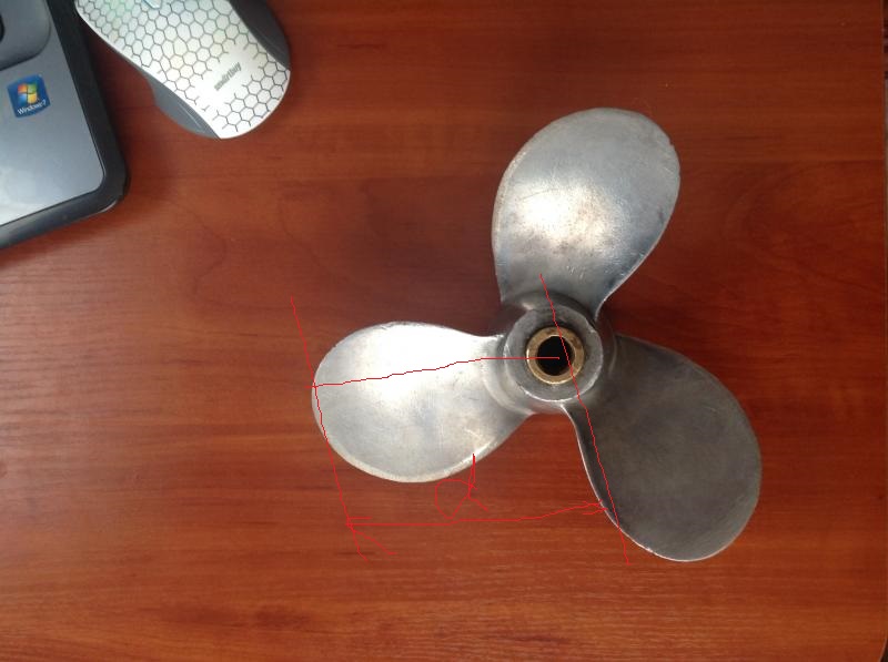

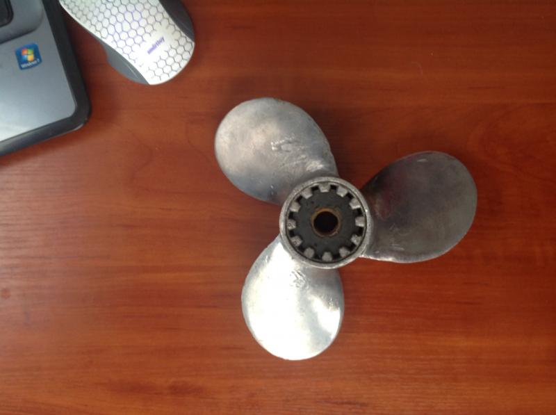

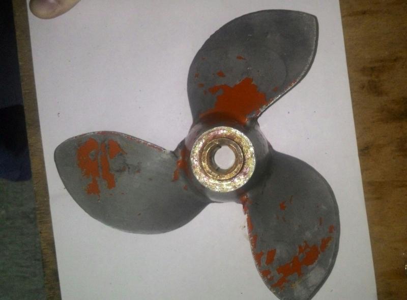

уважаемые форумчане помогите пожалуйста разобраться с такой проблемой как: от какого ветра этот винт? недавно купил лодку(ватерман 290 и мотор ветерок 8м) мотор плохо тянет практически не едит еле еле ползёт в чём может быть причина? думаю что это всё из-за винта. мотор работает вроде неплохо заводится без проблем.кто что может подсказать заранее спасибо.

Вряд ли это винт виноват, твою лодку ветерок будет толкать очень хорошо практически с любым винтом.
для начала просто померь диаметр.
И вообще чтоб поставить любой диагноз, нужно история болезни. Для начала, а работал ли мотор вообще.

диаметр лопастей или диаметр посадочного отверстия?

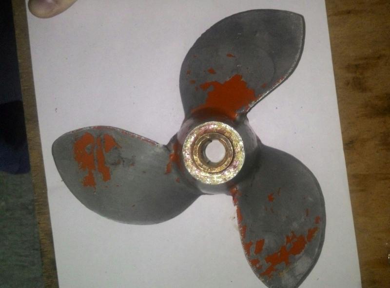

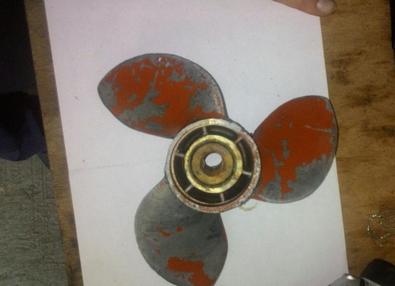

Винт, похоже, грузовой новодел. Лодка, конечно, коротковата. Но в одного на глисс выйдет. Скорее всего карб не настроен. Закрути до конца винт, потом открути не доходя до полного оборота где-то градусов 10. На ходу попробуй поймать оптимальный режим. Это расписано тысячу раз.

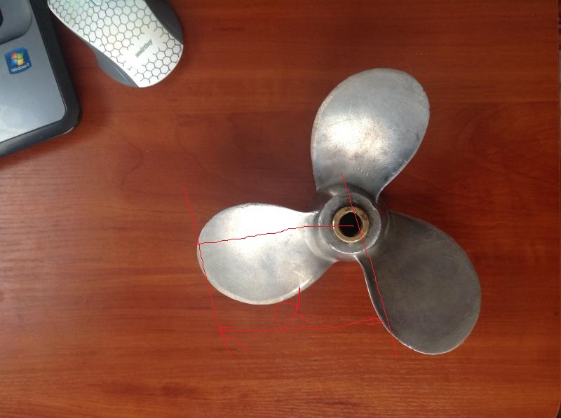

не пойму как правильно измерить диаметр, простой рулеткой это возможно?
Возми просто положи его на бумажку и ткни ручкой в центр втулки, а вторую поставь опустив туже ручку перпендикулярно концу лопасти.

я чёт походу не так мерию.

Похоже что это новодел 12го... Тогда с ним ты не разгонишь лодку никак. Надо ставить родной. На рынке мне показывали такой лопухастый. Продавец сказал, что от 12го. Может у тебя он и есть. Внешне похож на грузовой восьмерочный.

бывший хозяин сказал что это грузовой но от какого не знает, тоже самое он сказал попробуй купи другой винт, а вот какой лучше взять скоростной или грузовой ? подскажите пож какой винт лучше купить?

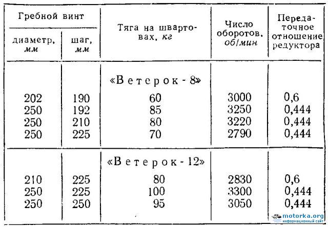

для твоей лодки скоростной.
у меня такой винт, но это от 8Э тот который 202 с шагом 190. мою аква 3200СК(вес 44 кг) тащит со скоростью до 30 км/ч

Скоростной будет тяжелым для твоей лодки. Она у тебя короткая. Грузовой надо. Рококот ошибается. Продавцы на рынке сами могут толком не знать что у них за винты :)
