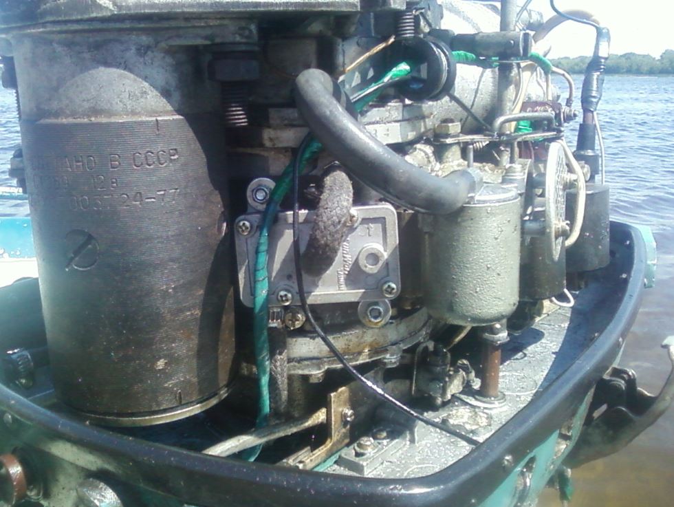

Подскажите пожалуйста что за бензонасос такой квадратный на вихрь ставят?
ggi
17.06.2015
93
21
Балаково
Квик 340АД, Прог4
Яма5, Вихрь30
от снегохода тайга, либо от любого двухтактника скутера отлично подходит

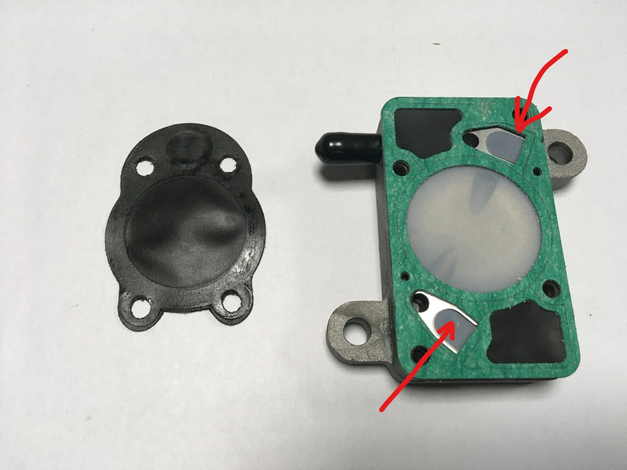

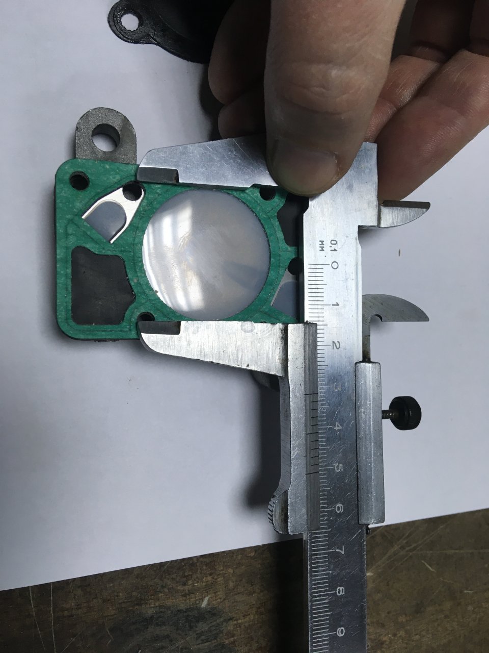

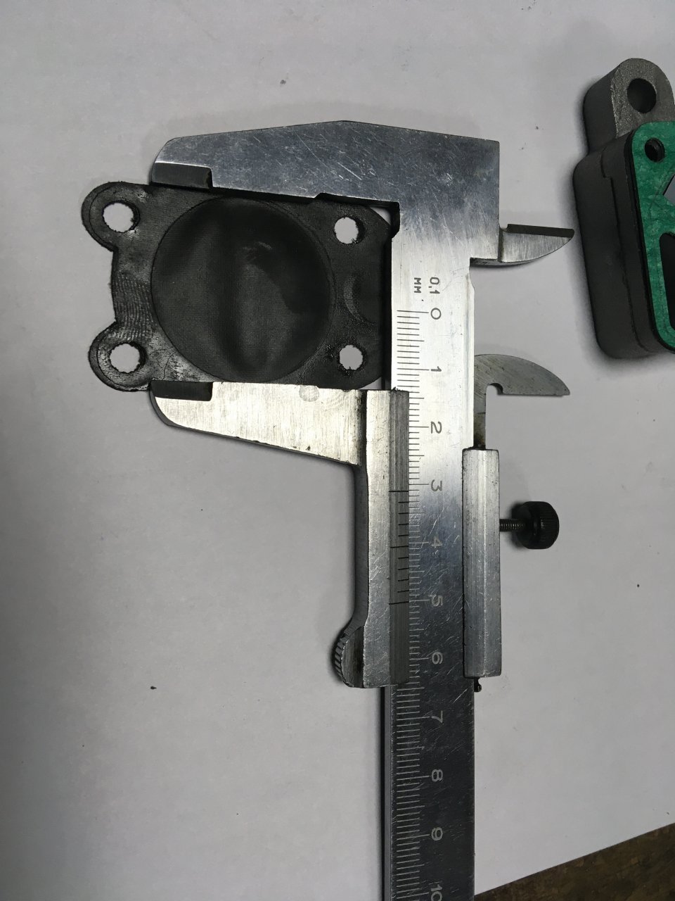

Имел общеизвестную проблему с нехваткой топлива и купил себе тоже, как его назвал Алексей kav75, "снегонасос":). Много положительных мнений прочитал про их установку на Вихрь. И так же много видел утверждений, что высокая производительность "рысевского" насоса обусловлена бОльшей площадью мембраны. Но на поверку оказалось, что размерчики мембран идентичны (а грубо говоря, равны).
240735240736240737

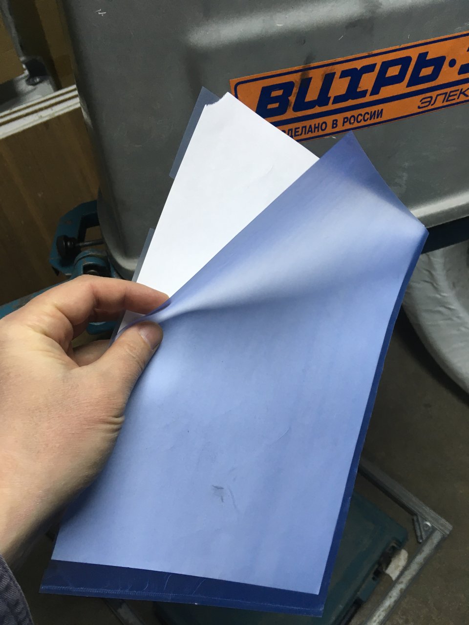

И возник у меня вопрос: а за счёт чего "снегонасос" качает лучше? Уж не из-за более жёсткой ли мембраны? Хочу попробовать поставить аналогичную на родной вихрёвский бензонасос. В качестве материала буду использовать вот такую папку для бумаг. Её толщина такая же, как у "рысевской" мембраны (0,15-0,2 мм). И по жёсткости материалы очень схожи. Пока оставил кусок папки замачиваться в бензине: проверка на маслобензостойкость.
240738
Вопрос пока один: как проверить производительность, не дожидаясь открытой воды. Что можно применить в быту в качестве источника переменного давления? И вообще, какие у кого будут мнения по этой затее?

Недавно же MIK писал про переделку на мембрану от бутылок, проверенный вариант, а тут неизвестно как этот пластик себя поведёт. Или мембрану от рысевского. А в рысевском какие клапана?
Щёки раздувать)) Или шприц туда-сюда качать.
Их видно на фото - лепестки, выполнены на одной пластинке с мембраной.
240740
Субъективно, они нравятся мне больше: их конструкция проще и кажется надёжнее латунных. А вот с оценкой формы родного бензонасоса абсолютно согласен - лучше него на Вихрь ничего не встанет. Посмотрел кучу фоток установки прямоугольного насоса - ни к чему душа не легла. Когда всё висит на шлангах - это не дело. Кто-то изготавливал самодельный кронштейн, но удачных конструкций (на мой взгляд) не встретил. Собственно, поэтому и начал крутить в руках эти бензонасосы. В идеале - довести бы родной до ума...если возможно)
Вот из-за них скорее всего лучше и качает, потолму что бронзовые через одного травят.

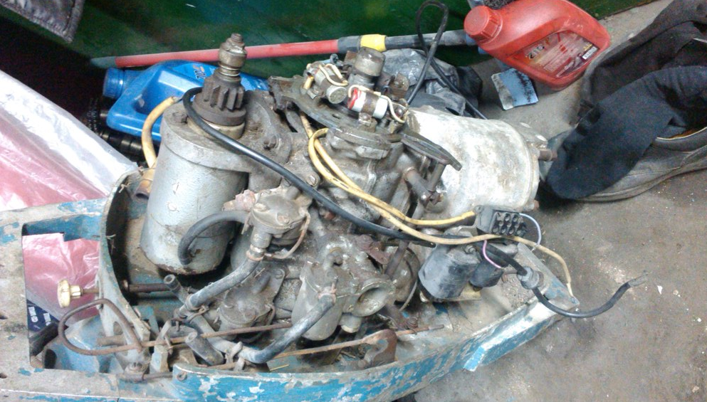

Вихрь 40 из 70х. Стоят два бензонасоса
А на 30ке бензонасос работает на пределе.

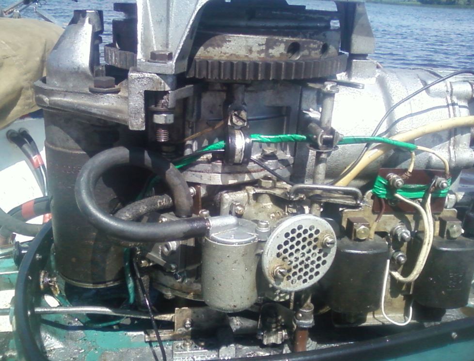

240745
Две пластинки 12мм шириной. Одна мм40, другая мм80. С отверстиями диаметром5мм по краям.
Чернуха, 1,2-1,5.
Штуцер в картере от старого родного бензонасоса, отверстие рассверлено и нарезана резьба под него.
Я лет пять-шесть иопся, что только не делал, и пружинки ставил, и клапана, аж седло иглы рассверливал.
Стартером крутишь, бенз брызгает см 25 вверх! А на полном не хватает.
Поставил б/н от Тайги-Рыси , так пришлось иглу притирать, уровень уменьшать.
На двух моторах так делал.
28 259
