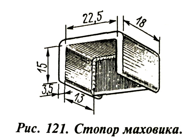

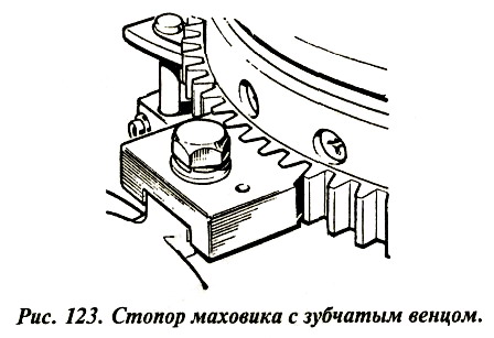

Товарищи, совета прошу, не могу открутить гайку маховика, резьба надеюсь там правая?
как его зажать чтобы не крутился?

Берешь спецключ..придерживаешь маховик рукой и молоточком..неспеша..против часовой стрелки..
Антоха83
19.11.2016
37
Красноярск
Антон
Тайга-320
Москва 12,5 на восстановлении
что есть спецключ? ударный?
9 560
4 780
:unknown: Не знаю как Нептуне,но на Вихрь есть такая приспособа для фиксации маховика.Нашёл на просторах интернета.Поищи для Нептуна.

czech
06.06.2016
480
Антон
Диана-350
В сообщении topic301.html#p15873 есть картинка с инструментом, под цифоркой 6, ключ для гайки маховика. Куда стучать думаю поймете

На воде бывает нет гайковерта. Упираешь пруток(выколотку) в прилив картера ближе к головке,другой конец в выемку храповика.
