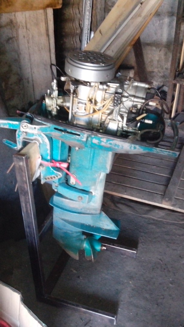

Здравствуйте всем, принимайте в стройные ряды нептуновладельцев)
Приобрел нептуна аж в Архангельске, вроде бы все крутится без люфтов.
а теперь вопросы:
1. Очень трудно снялся винт, пришлось стучать молотком, норма ли это?
2. Нет стартера, насколько критично заводить шнурком?
3. Зажигание контактное, как я понимаю, ставят ли на моторы вот такое?
https://krsk.au.ru/9476080/
4. Нет колпачка сзади винта, нужен ли он? если нужен, то кто поделится занедорого?
пока вопросы все, дальше будут еще)
Апы, критика, нах ты ЭТО взял, и другие возгласы приветствуются)

Эх.... Нептун Иваныч - сколько с тобой хожено-перехожено.
http://www.katernik.spb.ru/ph/ph78
http://www.katernik.spb.ru/ph/ph83
Пока ничего не надо модернизировать.
Надо запустить так как есть.
1. Проверить искру на свечах
2. Проверить компрессию.
3. Опрессовать ногу - 1 атм - проверка на герметичность.
А может лучше сразу поменять все сальники.
Проверить хорошо ли затянута гайка маховика
Залить в ногу масло
И пытаться завести.
Если все в норме, конечно же приобрести стартер.
Винт стоит зеленый скоростной - скорее всего будет тяжелым, зависит от лодки и ее загрузки.
Мы на Прогрессе 2 с походной загрузкой всегда ходили на белом - H=220 мм.

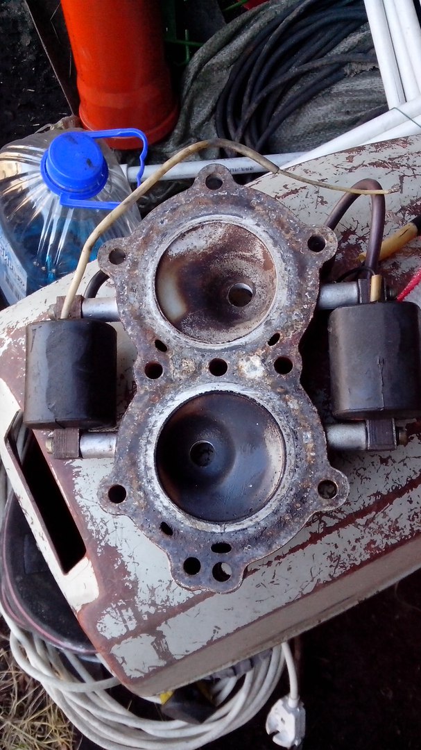

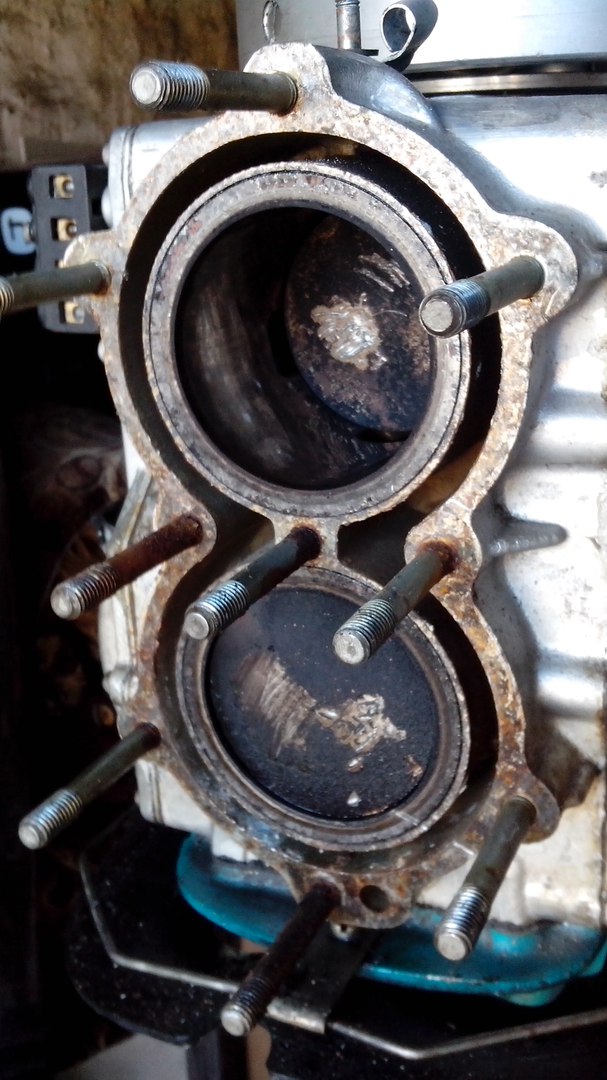

немного подразобрал мотор, скинул голову, верхний цилиндр сухой в нижнем нагара поболее

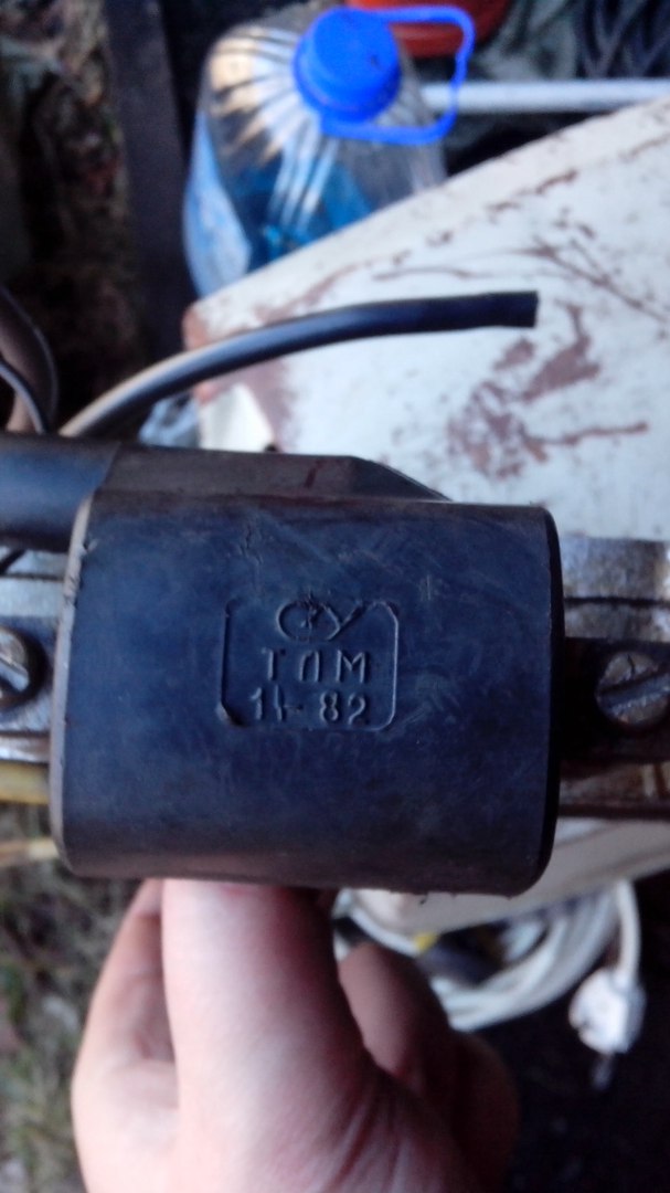

катушки зажигания ТЛМ-1 есть смысл трогать, или заменить сразу?

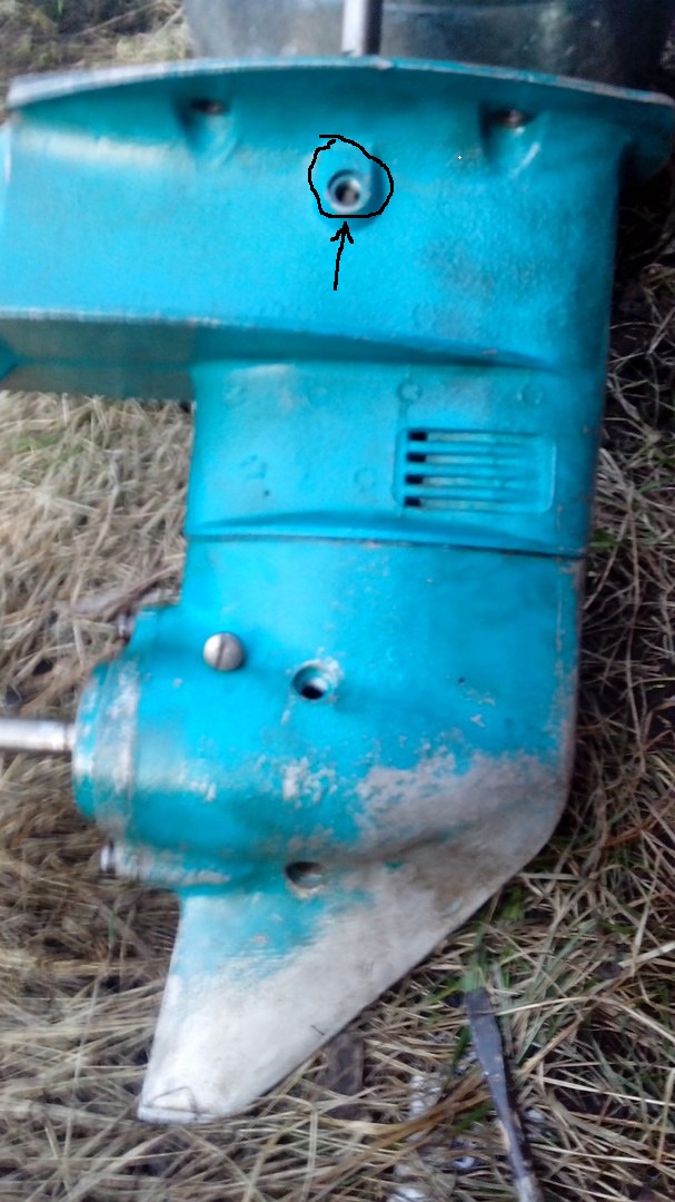

из редуктора слил чачу, промыл бензином, сальники заменить наверное надо.
вопрос зачем третье отверстие верхнее? и от чего подходит такой болтик?

голову планирую чуток шлифануть, больше для приличия десятку снять , не больше

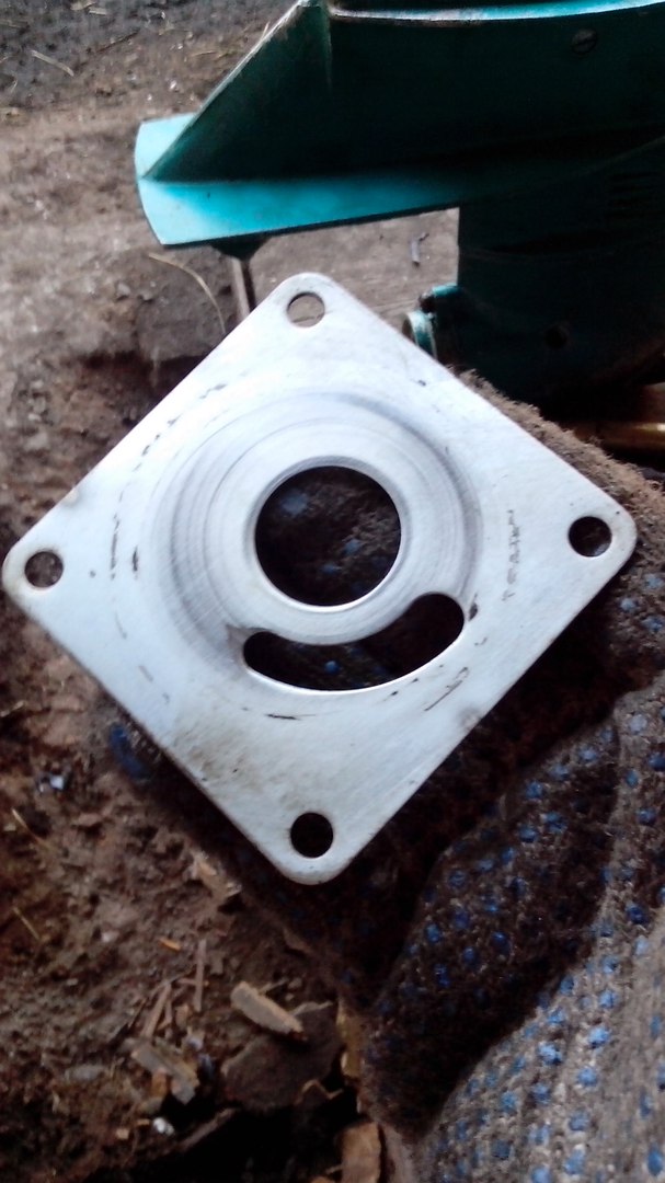

зеркало помпы вроде живое, царапин задиров нет, ноготь не чувствует)))

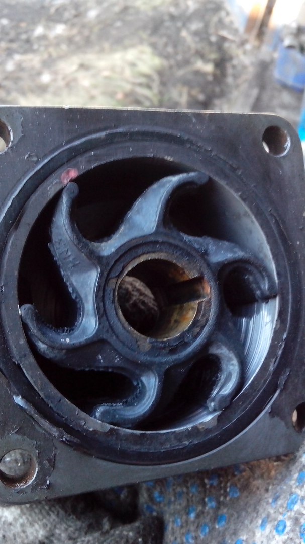

теперь сама крыльчатка, она так и должна быть загнута? резиновое колечко под замену по умолчанию?
3 914
Нагар вычистить до блеска. Снять блок проверить кольца на предмет упругости и зазор в замке колец, он должен быть не более 0.25 наилучший 0.15.
Масло сливал вода была? Если нет сальники не трогай, залей свежее масло прокатись пару часов потом слей и проверь на предмет воды, за одним и редуктор как следует промоешь. Масто годится автомобильное трансмиссионное не ниже ТМ-5. 150 грамм в редуктор. В верхнее отверстие надо набить литол 24, это смазка верхнего игольчатого подшипника.
Голову шлифануть 0.9-1 мм. Можно и просто почистить и установить прокладку на авто герметик. Только старую прокладку надо обязательно установить так как она стояла.
Крыльчатка так и должна быть. Кольцо можно не менять. Будешь собирать смажь герметиком.

масло GL-4 пойдет в редуктор?
3 914
Нет, класс масла нужен не ниже 5. То есть ТМ-5 или GL-5. Редуктор ПЛМ это сильно- нагруженный узел, все его детали выполнены без запаса по прочности в силу минимальных размеров самого редуктора. Отсюда и высокие требования к классу масла.

про масло понял, будет GL-5,

приобретены свечи NGK и колпачки к ним,
взамен верхнего болта заглушки хочу вкрутить тавотницу, кто-нибудь делал такое?
3 914
Это лишнее- в подшипник редуктора надо всего 3-4 грамма смазки, и работает она там довольно долго если камера герметична.
