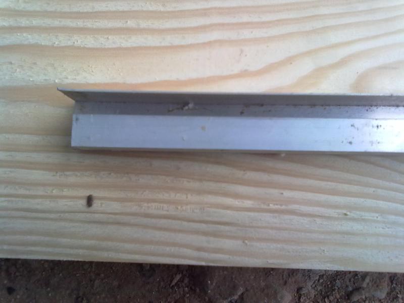

Всем привет , Подскажите где можно купить алюминиевый профиль е-образный для рамки ветрового стекла, хочу сам сделать ветровое стекло только вот профиль не могу найти , ищу вот такой

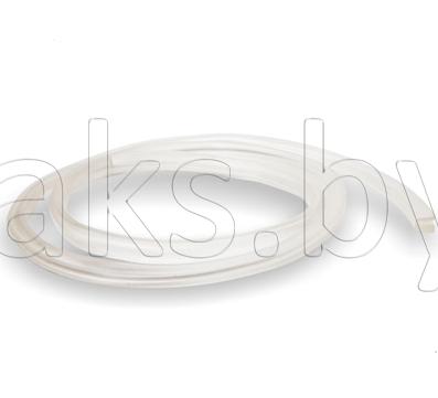

А что лучше проложить под стекло?

Думаю какой нить уплотнитель. Можно силионовый.

У меня под родным стеклом проложен резиновый уплотнитель :yes: Есть новое стекло.Хотелось бы поменять. Вот и вопрос :unknown:
Какой нить силиконовый , как то :unknown:

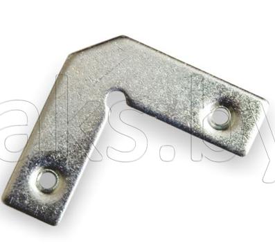

Поспрошай у мебельщиков! Они используют такой профиль на фасады кухонь со стеклом. И уплотнитель и соединители у них есть!!!

Я бы герметик положил.
Такой профиль стоит на рамке стекла в основном лодок казанка 5М, М2, М3, М4, и его очень проблематично найти. Я когда лодку собирал, стекло с калиткой затеял, надо было такого профиля, нигде и никто не продаёт. У нас есть парни кто делают стёкла и рамки, так они его везут откуда не говорят большими партиями, но даже метр не продают. Нашёл по случаю рамку сломанную у человечка, и с неё сотворил. На Мотолодке были темы по такому профилю, люди ищут, но кажется всё безрезультатно, находят другие варианты.

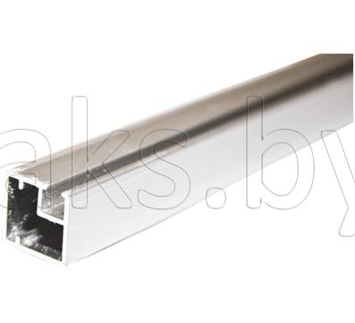

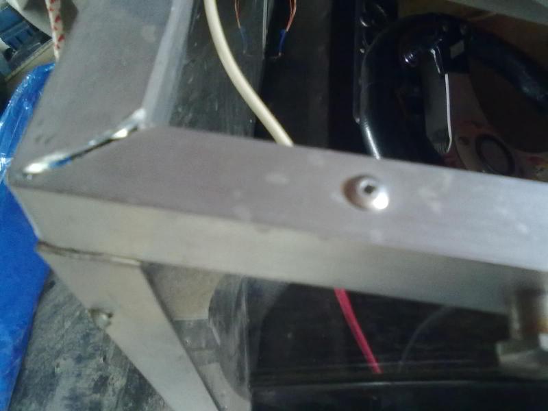

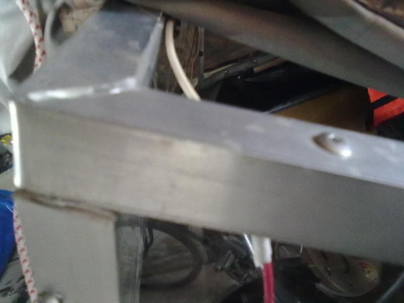

Доброе время суток. Я делал так, на квадратную алюминиевую трубку 15х15 мм на клепал уголок на 20 мм. Но у меня стекло не гнутое.

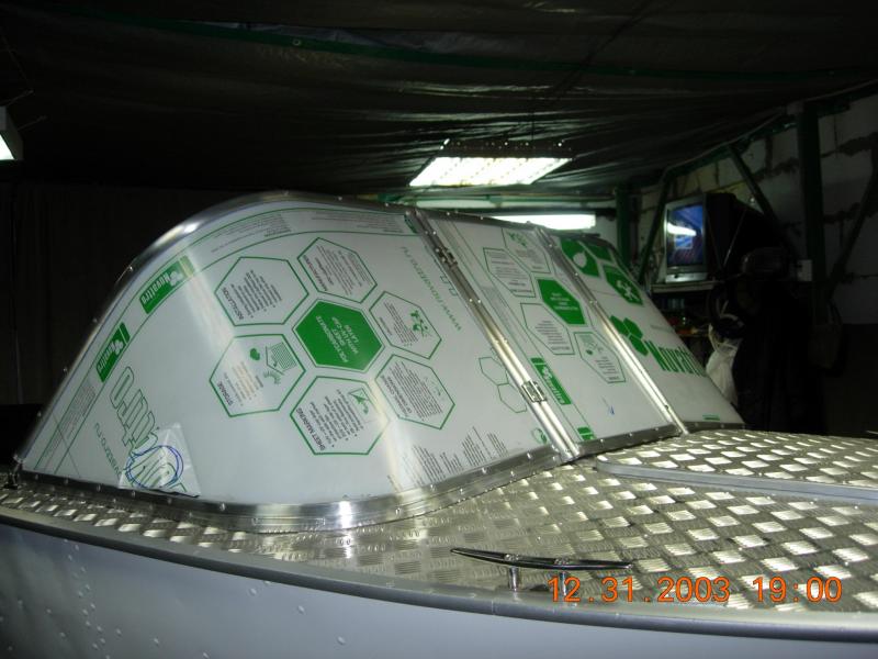

Я делал по гнутому стеклу.П-образный профиль крепил по верху стекла(монолит поликорбанат) на 8 вытяжных заклёпок изнутри.Потом брал трубку(16 или 18 вроде)и по установленому п-профилю огибал и клепал на заклёпки,просверливая профиль со стеклом и одну стенку трубки .По приближении к старой заклепке на профиле-высверливал её и через это отверстие сверлил стенку трубки и клепал.Заклёпки ставил через10см.(гнуть п-профилёк и трубку легко)Получилось симпатично бюджетно и и очень жёстко.
А в низ замучался подбирать резинку,шланг резаный,уплотнители и тп-топоршатся па сгибе стекла,плюнул взял герметик для ванн.залил промазал ровно.Стоит и вид хороший...

Вот такие готовые профиля дя рамок есть у мебельщиков!
вЯчЕславович
23.08.2013
5 636
900
Старая Русса
есть
есть
Есть то есть..А попробуй обогни его как надо,с такой то жёсткостью :(
Если ток на прямое..
Я брал уголок мягкий для ванн и раковин, тот что клеится одной стороной на стену, второй на ванну. Очень удобно оклеивать край стекла, клеящая основа толстая и мягкая, как герметик получается. Вот в моей теме на фото видно как на стекле приклеен. topic9328.html
Самое главное не падает при сборке стекла и рамки.

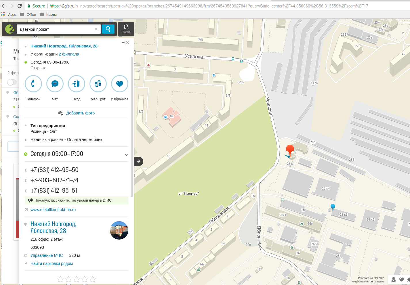

Приподниму тему:
Профиль, о котором писал уважаемый ТС можно купить в розницу (я себе на Беркут-430 взял 3 шт по 3 метра) по следующей ссылке:
металлконтракт-нн.рф (ссылка латиницей не работает)
Но это Нижний Новгород, не близко :(
2 113
