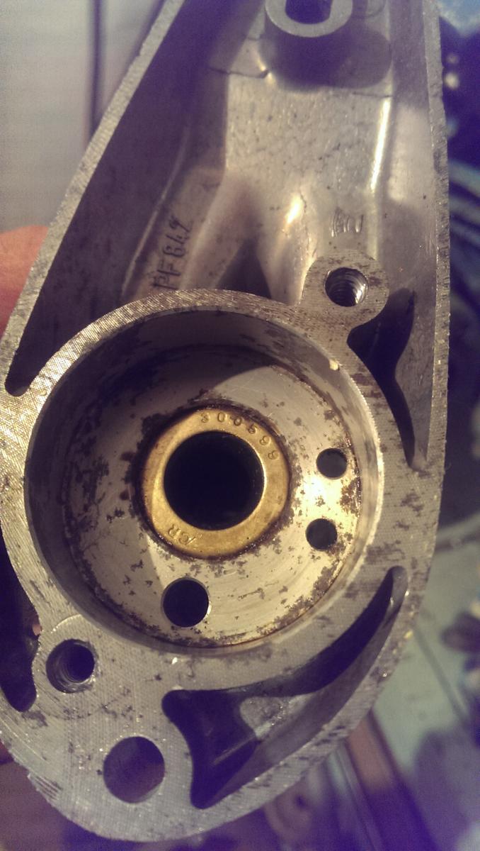

Здравствуйте! Купила баба порося.... Пытался искать год по таблицам - свой вариант не нашел.
Разобрал редуктор - пол редуктора воды, на валу выработка под сальником - не критично, но все же.
По возможности прошу подсказать: год мотора, номер крыльчатки помпы и помпы в сборе, размеры сальника, ну и с винтом как быть. Руки нормально растут, но убить мелочевку не хочу.

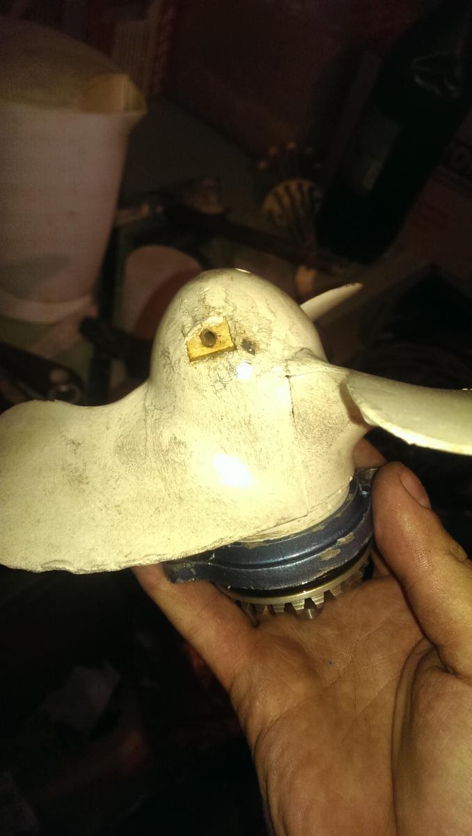

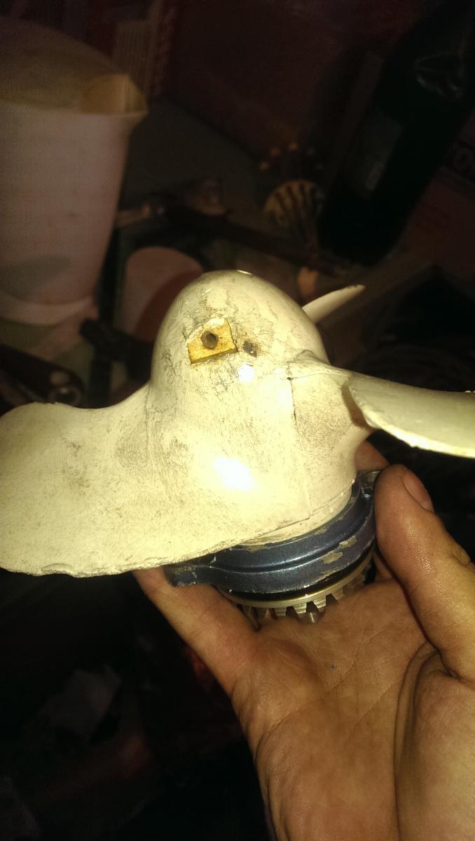

Re: Evinrufe 4 h.p. - перебираю ногу - есть ряд вопросов
Винт

Сальник - его размеры идентичны сальнику на ведомом валу?

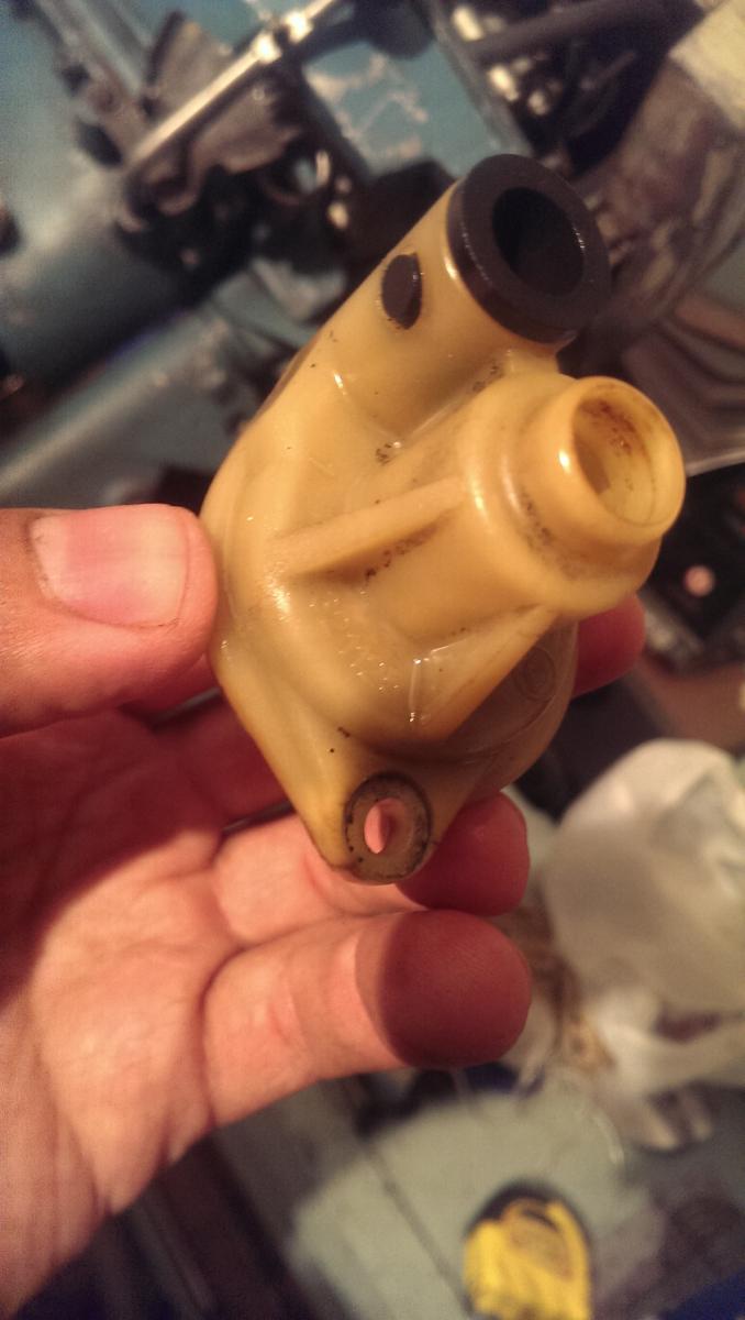

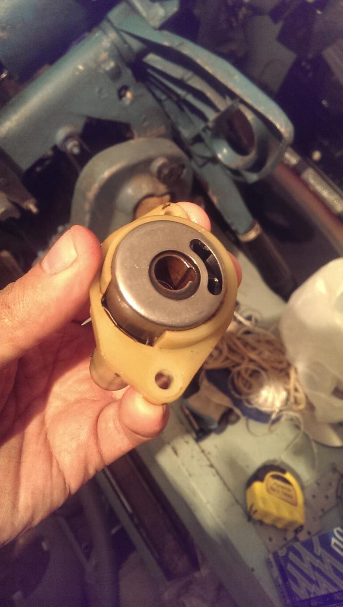

Стакан помпы - фиксатор там может какой?

Сальники должны быть промеряй диаметр валов высоту и ширину посадочного места

Снял сальник. Наружний 22,1 - с натягом поверхностей, вал 10.8 Т.е. Может сесть стандартный сальник надо подбирать. Оставил медное кольцо - у него толщина 0.4 - пока непонятно чем поможет, но как вариант. Вытащил крыльчатку - еще побегает. Стакан и зеркало помпы в идеале почти. Завтра-послезавтра все скидаю.

Я в редукторе снял все и кольцо тоже и поставил два сальника 11/22/7 или 5 точно не помню но в запасе должны быть посмотрю

Зашло как родное - единственное - сальник отечественный - он 22.3 против 22.2 импортный - запресовался с приличным натягом - за него я спокоен. 20 руб штука.
