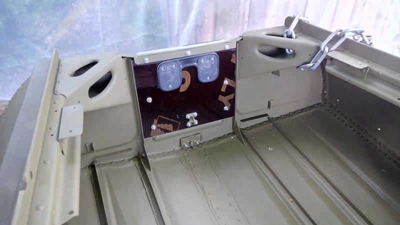

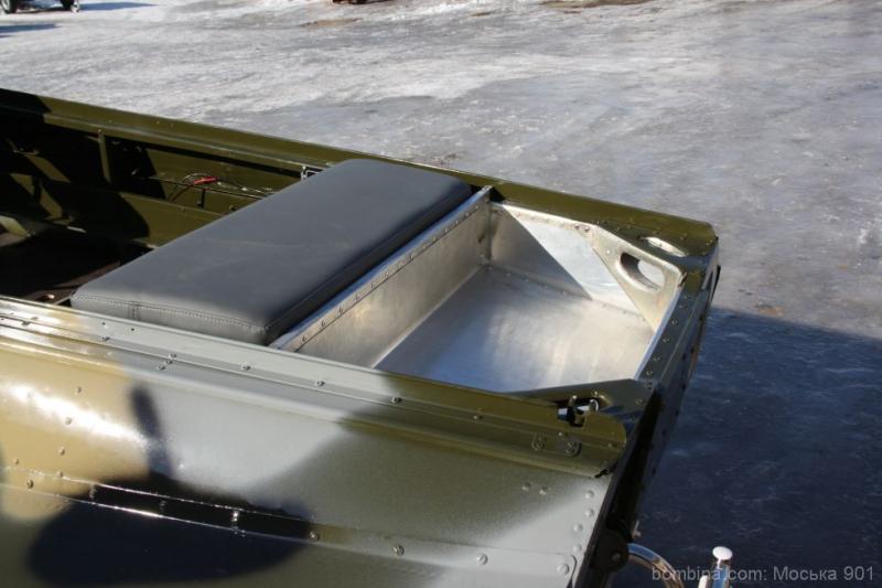

Вот буду делать так как на фото но из алюминего уголка,как такое усиление поможет?
qwertym
19.02.2013
2 935
172
Минск Беларусь
Илья
Yamaha F-40 BETL
В какой-то мере да. Только ставь толстостенный уголок.

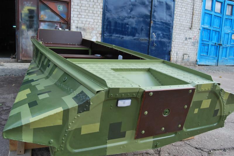

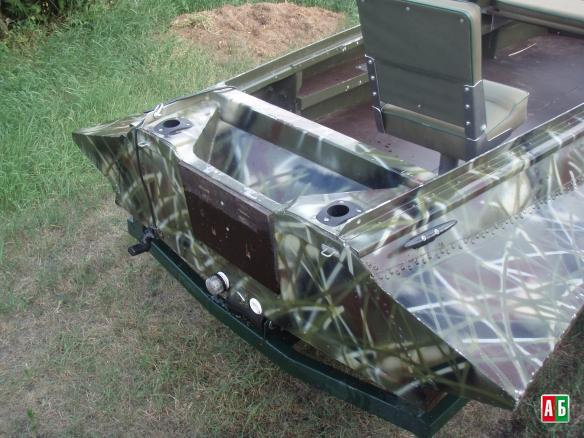

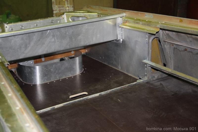

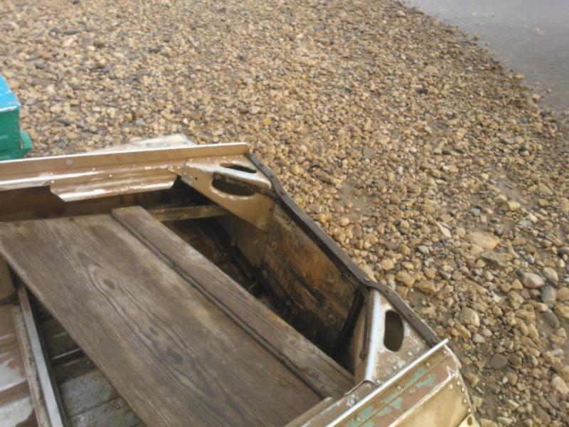

Неплохо бы при усилении транца,(раз решил его копнуть)сразу сваять и водоотливную нишу.
Она и усиления прибавит.
Один раз весной сделав-летом на воде 100 раз сам себя похвалишь :)

Саша. С языка снял.ну проситься рецесс на эту лодку как не крути. Ходил на ней вернее брали на прокат и вешали свою Хонду 15 сил . Я был на румпеле и мне чесно было стремно. Опередил ты меня поэтому + Плюсануть не грех +

Спасибо...я вырос на казанке и доводилось тонуть из за захлёста раз в озере, и раз спали в лодке,река неширокая берег крутоват,нос поддернули спим.ПРОШЁЛ КАТЕР-ВОДОМЁТзахленул- только баки поплыли..За неделю себе сделал нишу и потом удивлялся почему раньше не сделал.удобно.

Спасибо но мне в деревне не зделать рецесс там же сварка нужна,мне гонять не надо,мне для рыбалки троллинг ,а так буду знать без резких торможений
9 560
4 780
Димон! Да нет необходимости в сварке! Тюбик герметика,три метра уголка,сотня вытяжных клёпок 4.8=12 мм.,пол листа АМГ 2м 2мм.Ну и конечно желание сделать лодку безопаснее и удобнее в эксплуатации.

Так что Дмитрий прислушайся и сделай на своей лодке самоотливной рецесс. Это все же безопасность. Подумай.
