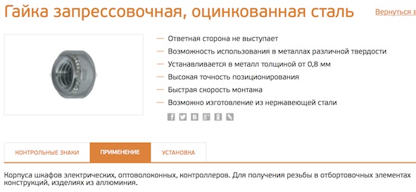

Всем привет! Хочу посоветоваться. Есть мысль - сделать палубный лючок на Казанке-М съёмным. Одна из идей - в отверстия крепежные на палубе запрессовать гайки. Вроде есть такие из нержавейки. И по аллюминию как будто рекомендованы. Но сомнения гложат. Если коррозия возникнет, то как быстро это может произойти?

Если в соленой воде купать не будешь, то хватит надолго. Кроме того, наверное можно изолировать гайки от непосредственного контакта с водой - типа прокладку под крышку люка.

В морях не хожу, прокладка - само-собой. Спасибо.
