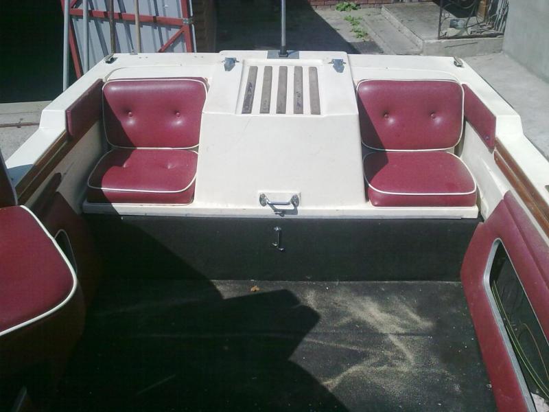

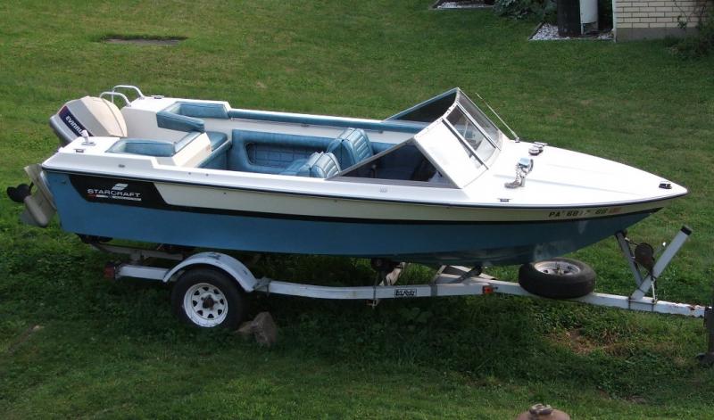

Теперь рассмотрим однотипный катер с стационаром и с плм (одна и та же модель только в разном исполнении) . Тот что с стационаром это мой катер а с плм это что смог найти в интернете фото . Ну и что видим больше ли места у подвесника ?

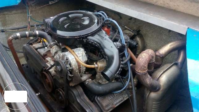

Теперь по Альфа Ромео. Итальянцы применяли этот мотор на своих водометных катерах в паре с редукторным водометом Кастольди. Первое что давал оппозитный двигатель это короткая длина мотора около 43см .Второе это меньший вес в сравнении с аналогичными по мощности моторами.Третье это оптимальный крутящий момент находящийся на верхах .в данном моторе обьем 1.5л мощность 95л.с и 130нм/4000 (данные взял из автокаталогов но итальянцы могли установить другие распредвалы и сместить момент еще выше) . По крутящему моменту не все стационарные моторы которые сами устанавливают владельцы лодок соответствуют лодочным параметрам и эта нестыковка приводит к повышенному расходу топлива .К примеру на мой Вольво мотор идет 13 маркировок распредвалов .И получается перед выбором мотора для катера надо очень внимательно изучить вопрос пригодности мотора для работы на катере. Из наиболее подходящих моторов для стационара на катере считаю мотор 3S-Fe по нему очень много информации по поводу конвертации.

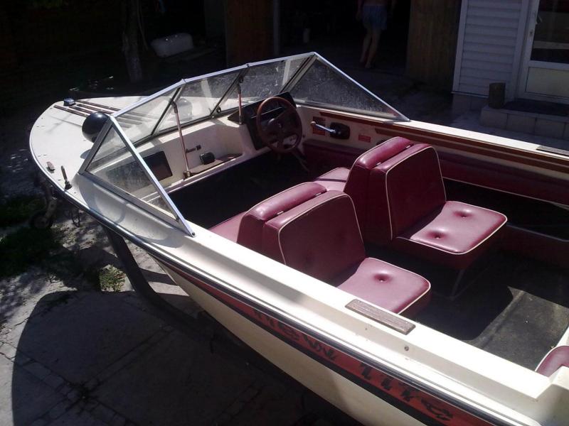

Тот что с стационаром это мой .изначально стоял меркраузер мотор с колонкой.а ко мне попал без мотора и клонки.Мы установили туда вольво пента мотор с колонкой. С подвесным я фото нашел на американском сайте для сравнения. Если дойдут руки до Еlan 435s то и его дособираем с колонкой меркраузер и мотором АльфаРомео.А пока только его старое фото с ямаха мотором.

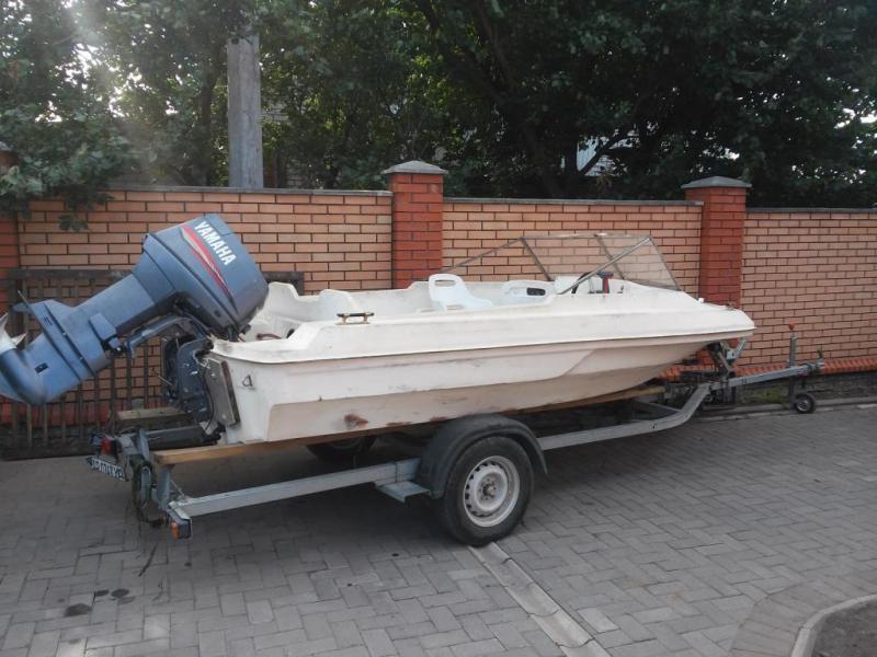

Помогите опознать катер!
А далее может быть и решение само собой найдется, или мы так и будем дальше топтаться на месте...
Вроде бы я четко поставил первичный вопрос! А тут понеслось...

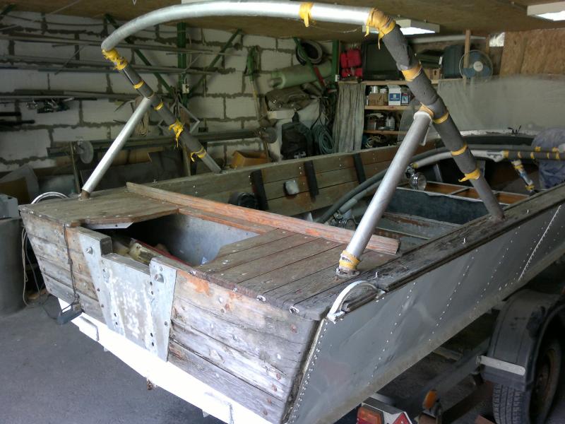

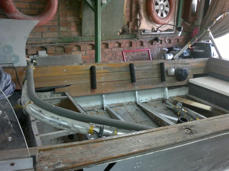

:) Да никто тебя тут обидеть не хочет! Наоборот хотят чтобы ты не наделал ошибок с первых шагов,нелёгкого пути.И спорят ребята и мнения свои высказывают в первую очередь для тебя.Выводы и принятие решения остаются за тобой!Вот для примера фото необдуманных решений. Представляеш,сколько потрачено денег,времени и всё это не" ПОЕХАЛО" даже под ямахой в 60 сил! :shock: Теперь сново здорово! Время,деньги чтобы ЭТО всё разобрать и собрать правильно! И ОНО полетит! Зуб даю,полетит! :hahaha: Вот для этого и нужен КОЛЛЕКТИВНЫЙ разум! :good:

Катера разные полностью.Один американец а второй югослав. Starcraft и Elan.

Судя по фото это не самопал, а какое то иностранное чудо случайно заехавшее к нам... Как уже не однократно писали оно того не стоит... Найдите под Ваши цели С-54 или "Триумф" и будет Вам счастье и удовольствие от результата! :) Все написанное естественно ИМХО...
Пи.Си. Зарегить сие пластиковое чудо вряд ли получится, при обмерах инспектор вряд ли его с чем то идентифицирует...
