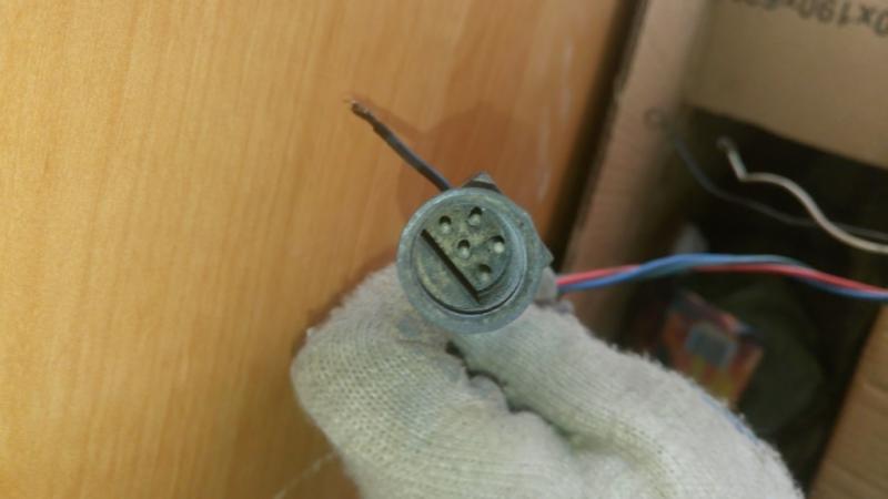

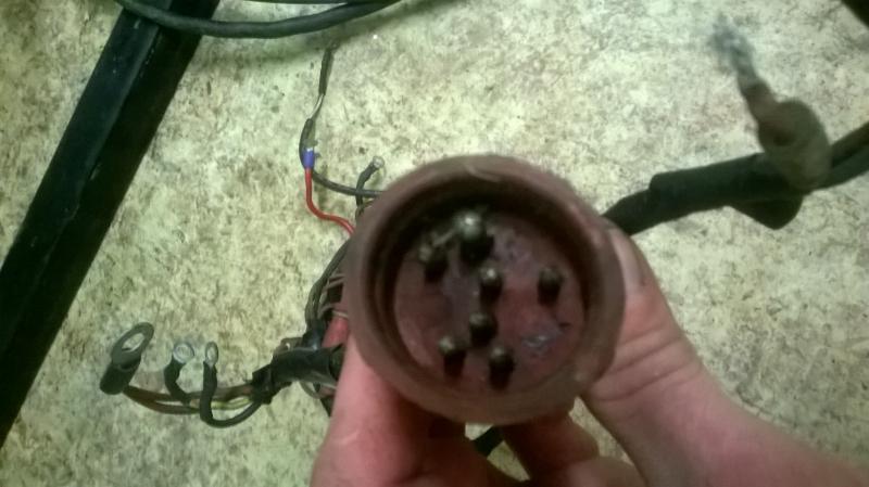

Максим,вот такой микрофон есть. Но..вроде 7 контактов,а на схеме 8 .
Отдельная фишка-VRO?

Это более старый микрофон, на моей 35-ке 80-го такой стоял

Максим,а у тебя сколько контактов? И что посоветуешь?
William
30.07.2014
337
31
Киев
Wiking Seetörn 410, Крым-М
Johnson 35 (80-го) + Много-много Джоников и Эвинов...
У меня стоял на 6, а переделал на 8, так как машинка была с хорошим кабелем и не стал его переделывать...
Там основных идет 6 проводов включая тахометр и подсос, 7-ой - датчик перегрева (если он есть) и 8-ой просто плюс на аксесуары

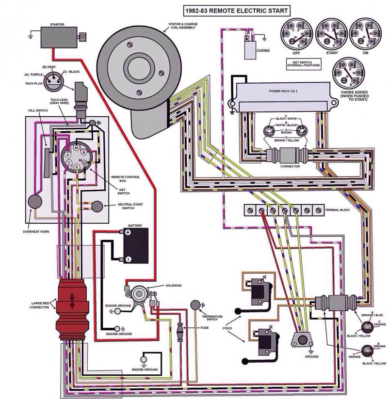

Спасибо,максим. В итоге:
1-стартер, 2-земля, 3-+, 4- аварийка СТОП, 5- Тах, 6-подсос.
7-ALARM.Звуковая сигнализация перегрева ?
8-accessory Что это? Идет по твоей схеме контроллера на звук.сигналку и разъем таха.

Volgasar сказал(а):
7-ALARM.Звуковая сигнализация перегрева?
:yes:
8 это "+" на аксесуары, он нужен для работы тахометра, пищалки и др. приборов...
иногда этот провод выходит также от двигателя, но в большинстве случаев он берется с "микрофона мамы", скажем так: от двигателя в микрофон идет один "+", а выходит два...
вот тут видно
Volgasar
30.09.2016
3 739
1 231
Пушкино
ПВХ НДНД 370 :(
Максим,спасибо!В крайнем случае можно перекинуть + на тах и сигналку внутри контроллера

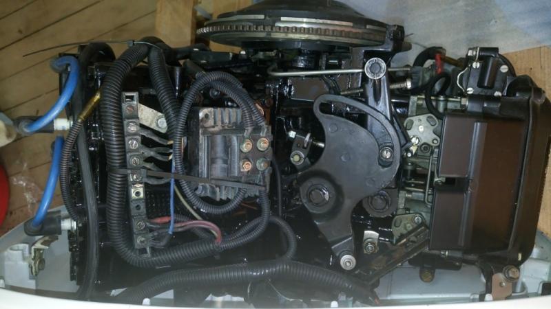

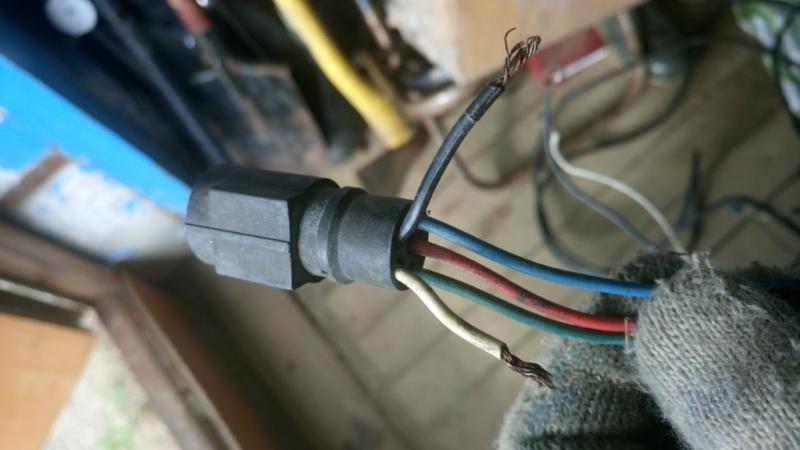

Всем привет!
Чтобы не создавать новую тему черкну здесь.

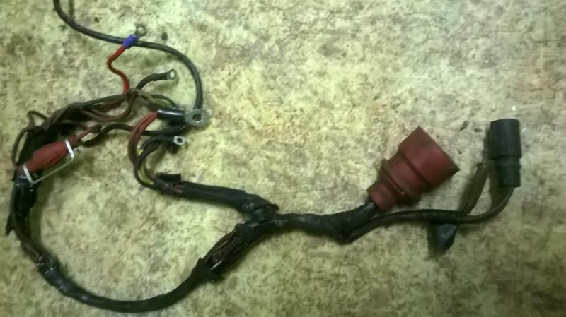

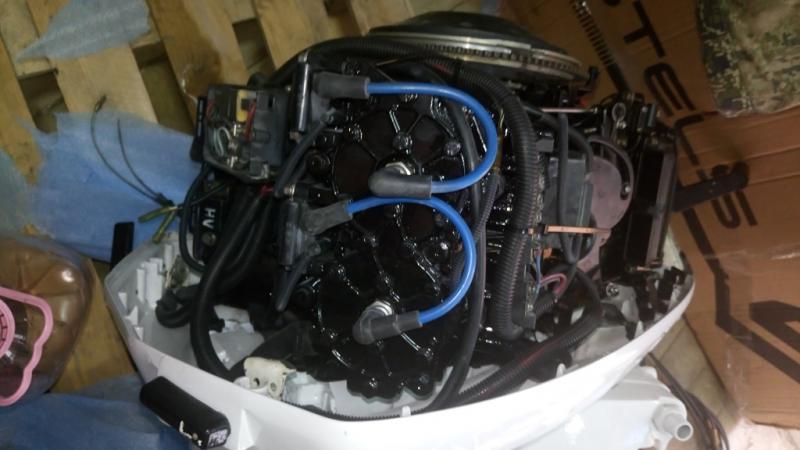

Купил Джонсона 90 2 т, V-образный двигатель 90 град. год примерно 1997 наверно, если поможете уточнить буду благодарен. С ним вместе шла машинка и провода.
На машинке нет кнопки гидроподъема, хотя на самом моторе есть. Одна коса идет от машинки к мотору и тут в принципе все понятно.
Попробую все объяснить через фото.
Мотор пока не на транце. Транец находится в процессе усиления.
Dmitriy186
18.07.2017
ХМАО Урай
Крым3
J90

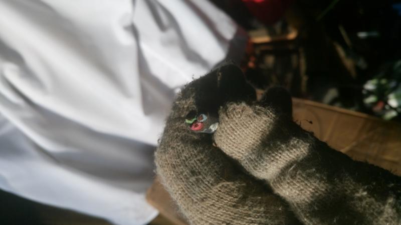

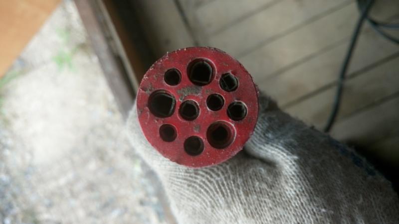

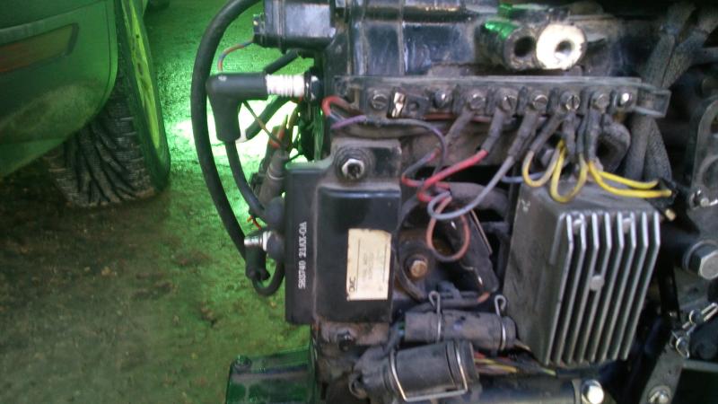

Вот фишка на моторе.
Вот фишка на косе машинки.
Тут все понятно.
Dmitriy186
18.07.2017
ХМАО Урай
Крым3
J90

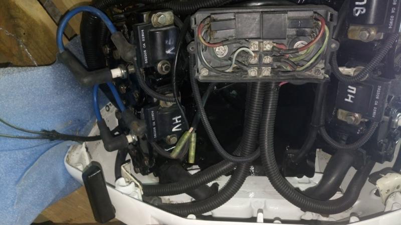

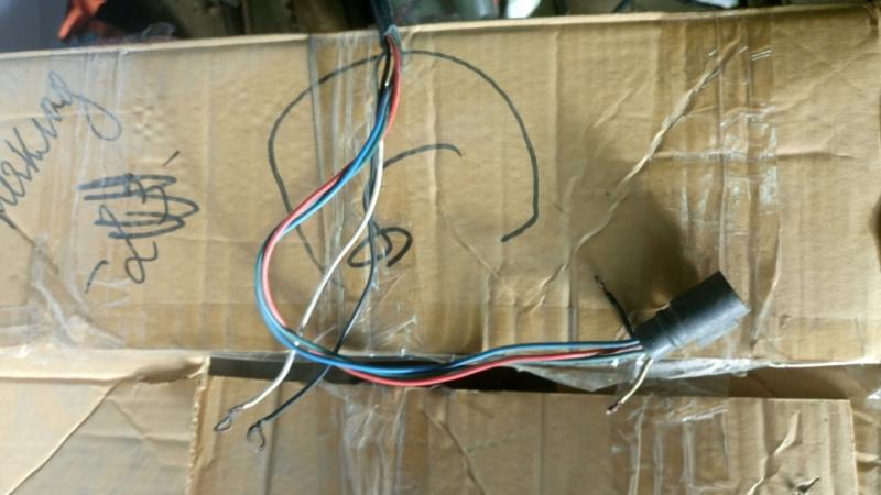

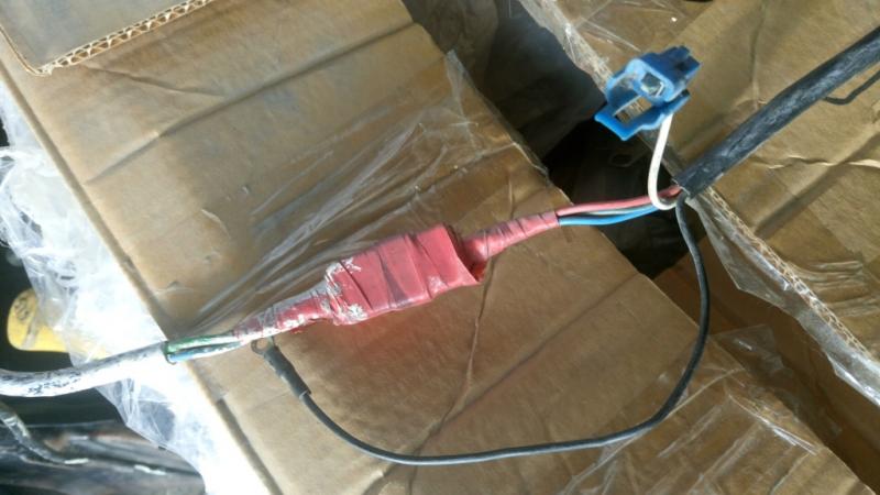

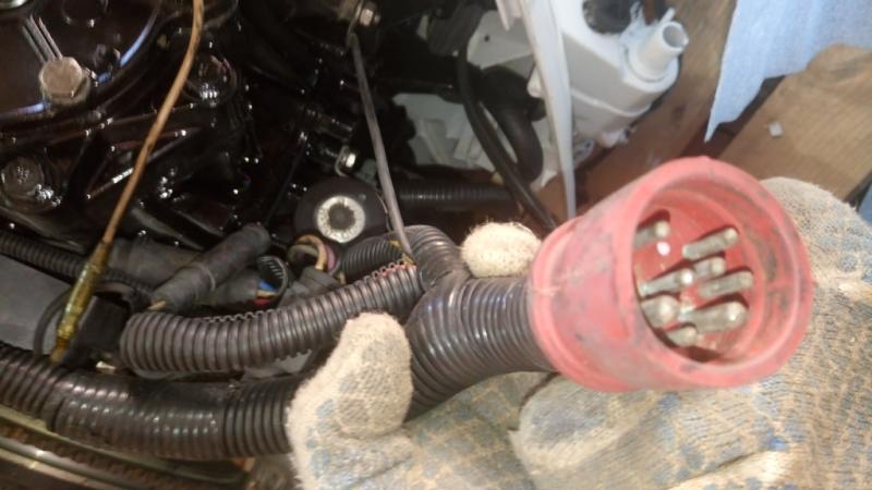

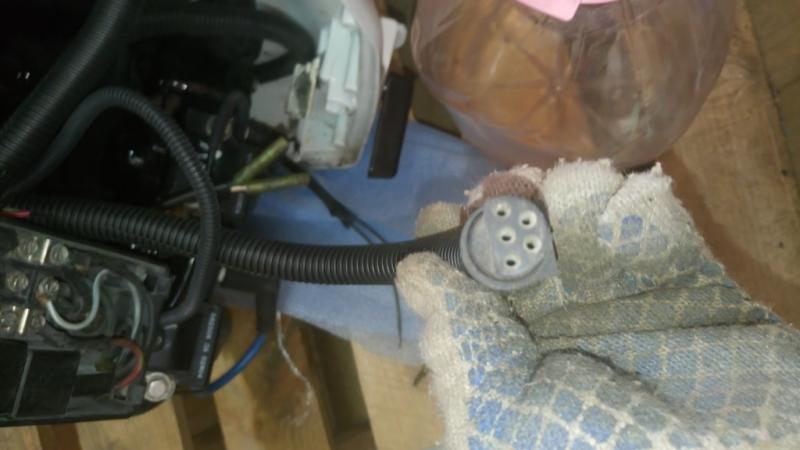

Вот еще одна фишка на моторе.
А это фишка на другой косе. И тут уже начинаются вопросы.
Что это за черный и белый провода, которые были обрезаны и изолированы.
И куда цеплять черный и белый провод, которые выходят из косы возле фишки.
Dmitriy186
18.07.2017
ХМАО Урай
Крым3
J90

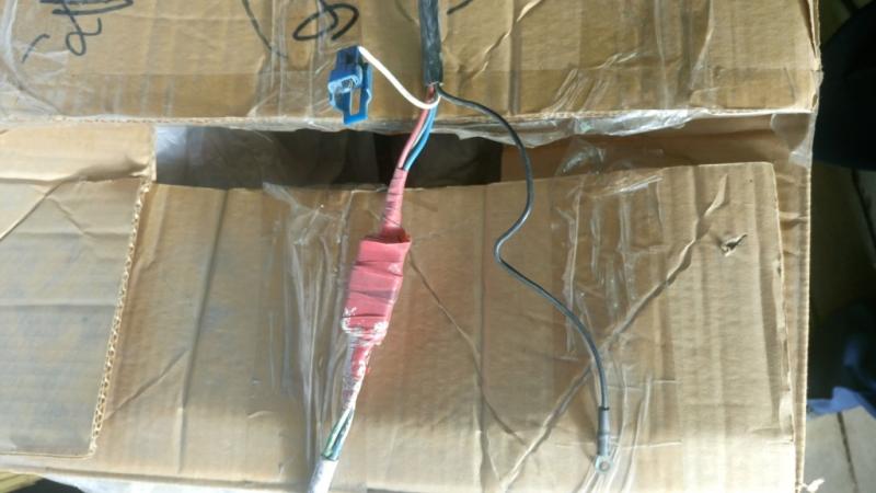

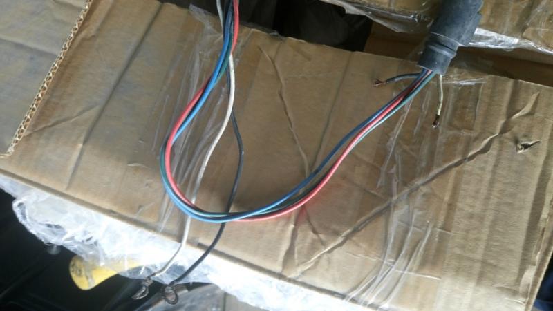

Дальше по этой косе есть вот такое соединение. И куда идут эти два конца тоже не понятно.
А заканчивается все вот таким обрезом.
Dmitriy186
18.07.2017
ХМАО Урай
Крым3
J90

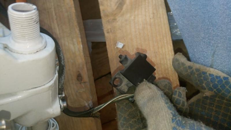

Есть еще вот этот выключатель или концевик, который болтается под головой мотора возле гидроцилиндра подъема и с него выходят два бело/зеленых провода под колпак.
Вот слева их видно.
Dmitriy186
18.07.2017
ХМАО Урай
Крым3
J90

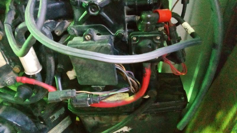

Мне нужно вывести кнопку трима, так как на машинке ее конструктивно нет.
Может обрезана как раз и была эта кнопка? Тогда все проще.
Но опять же есть два провода под колпакам, их видно на первых фото мотора. которые и должны идти на управление тримом или я ошибаюсь.
или забить на все и кинуть провода от кнопки трима на самом моторе. Она точно работает!
Хотел еще тахометр подключить. Может через эту вторую косу получится. Тахометра пока нет и я в раздумьях стоит ли родной покупать?

Автомикс заглушен. Из за него прогорел поршень. Был выполнен ремонт мотора.
С хозяином связаться нет возможности.

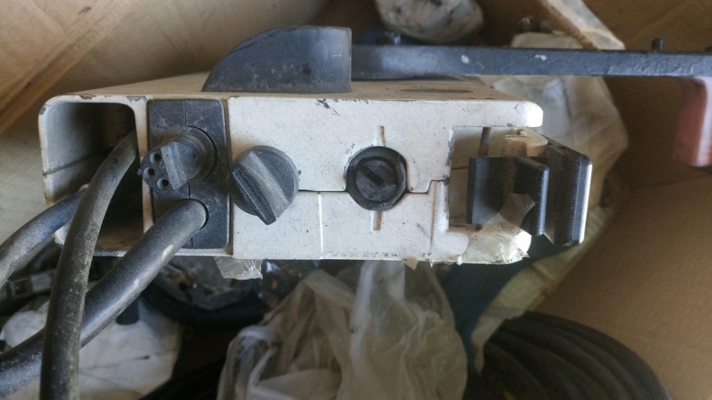

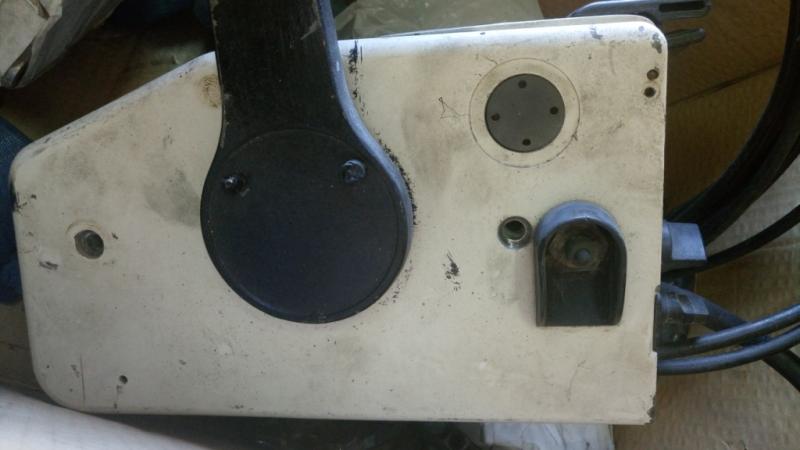

Вот фото машинки.
Я так понял внизу гнездо для подключения родного тахометра через родной кабель (его нет у меня). А другой тахометр можно через эти контакты подключить?
Volgasar
30.09.2016
3 739
1 231
Пушкино
ПВХ НДНД 370 :(
Внизу(3 пина)на тах. + - и серый- сигнал. Обрезаны скорее всего управление тримом. + скорее всего берётся из под капота ,далее на кнопку и обратно к моту(триму)
Другой подходящий тах конечно можно подключить. Если нет ответной части,вскрывай и выводи наружу имеющийся разъём с ответной частью. Токи там мизерные.
