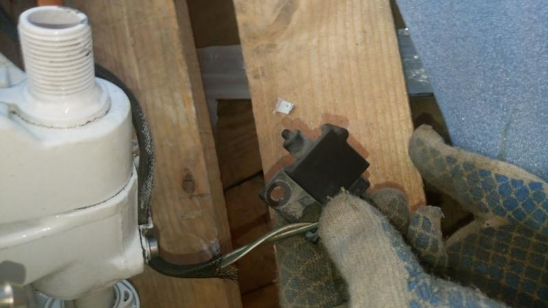

Получается если обрезана кнопка, то мне можно подключить ее этим трем обрезаным проводам красный/синий/зеленый.
А что это за черный и белый провода? Где белый заканчивается какой-то синей фишкой?

Скачай мануал. Там есть все по моделям и годам.

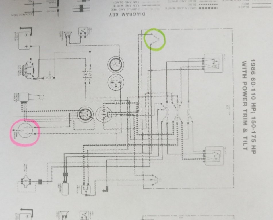

Вот вроде схему подходящую нашел.
Скажите что выделено красным и зеленым цветом?

Кто-нибудь из профи скажет, все-таки что это за хрень?
Выше уже спрашивал.
Сам так и не разобрался. :?
911
Выше уже спрашивал.
На схеме "красным"-х.з., хрень на фото вроде концевик, зеленым - болты "комутаторной колодки" :yes:

Нашел. Красный это указатель уровня трима.
