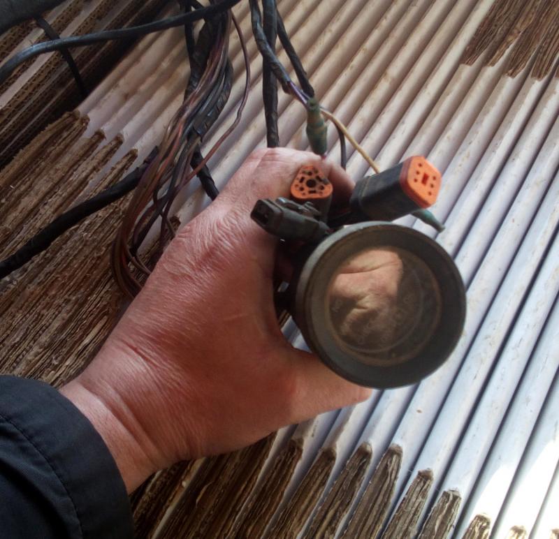

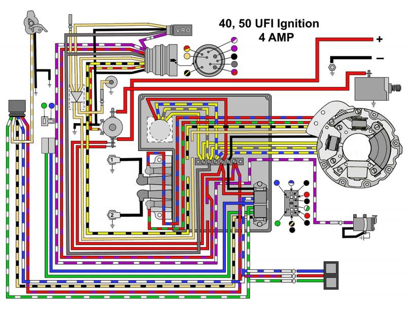

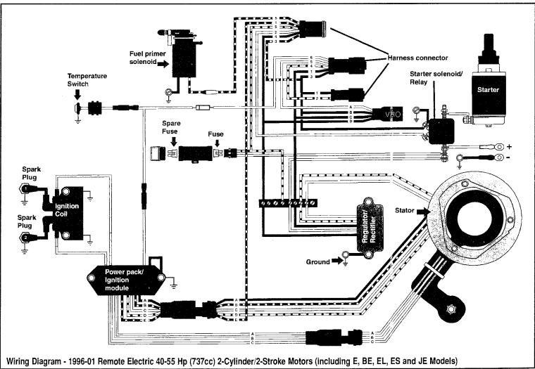

В общем,приехал Евин ,модель ВЕ40ЕЕСR. Я так понимаю,что схема эта:

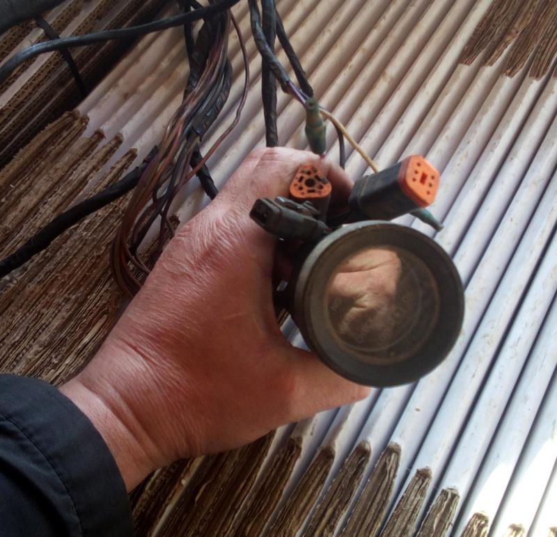

С ним был шлейф с вот таким показометром:

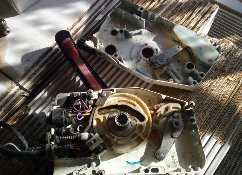

Из другого места приехала машинка.Но машинка на конце жгута имеет красный большой разъем.

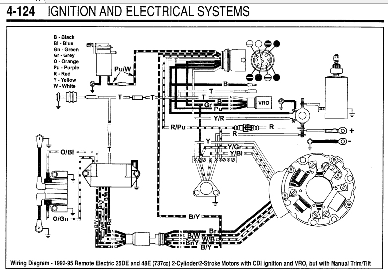

Я так понимаю,что схема эта.Может ошибаюсь.
На моте нет ответной части ( к красному большому разъему)
Как лучше поступить и ,если не трудно,растолкуйте в принципе,принцип работы машинки и узлов :pardon: :jokingly:
Фото машинки. На фото не показан большой разъем. Показан только разъем разъем тримма.
Заранее спасибо
Могу только сказать, что машинка "до 95г.в.", позже пошли моторы с фишками как на фото выше. Выход только один - переделывать разъёмы на моторе, т.к. покупать к нему кабель очень не гуманно по цене(от 6тыр. :( )

Так как с мотором пришел жгут с фишками,то,может быть поженить именно его с машинкой ,удалив красный разъем?
2 вариант-покупать КРАСНУЮ хрень (ответную той которая на машинке) и внедрять ее в мотор.

На сколько помню, в кабеле со стороны машинки должны быть и разъёмы на оригинальный ОМС тахометр с контролем автомикса(VRO) и перегрева, 3-х угольный разъём на кнопку трима(или на указатель), и разъём на указатель трима. ИМХО запустить мотор и прозвонИть всё, что приходит от мотора на машинку и подключить в соответствии :yes:

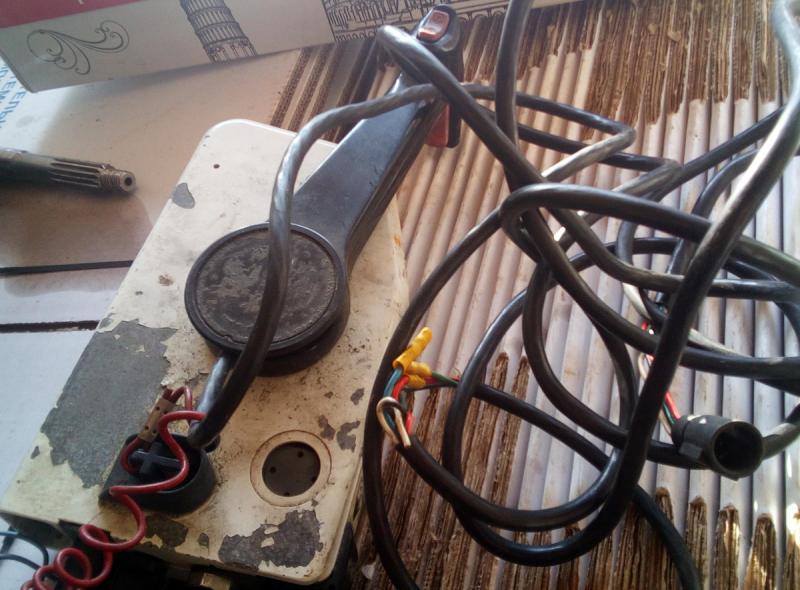

На сколько помню, в кабеле со стороны машинки должны быть и разъёмы на оригинальный ОМС тахометр с контролем автомикса(VRO) и перегрева, 3-х угольный разъём на кнопку трима, и разъём на указатель трима. ИМХО запустить мотор и прозвонИть всё, что приходит от мотора на машинку и подключить в соответствии :yes:
На фото выше из рукоятки вроде выходит треугольный разъем.А может это концы,в желтой изоляции.
Надо внимательнее изучить

вот полезное фото по машинке
по сути та же машинка только без проводов трима

Спасибо,Максим! Твоя инфа всегда как ..речь спартанца :yes:
Думаю,с большой долей вероятности,что можно будет подрубить к машине родной,моторовский кабель,отпаяв тот,который с машиной был.

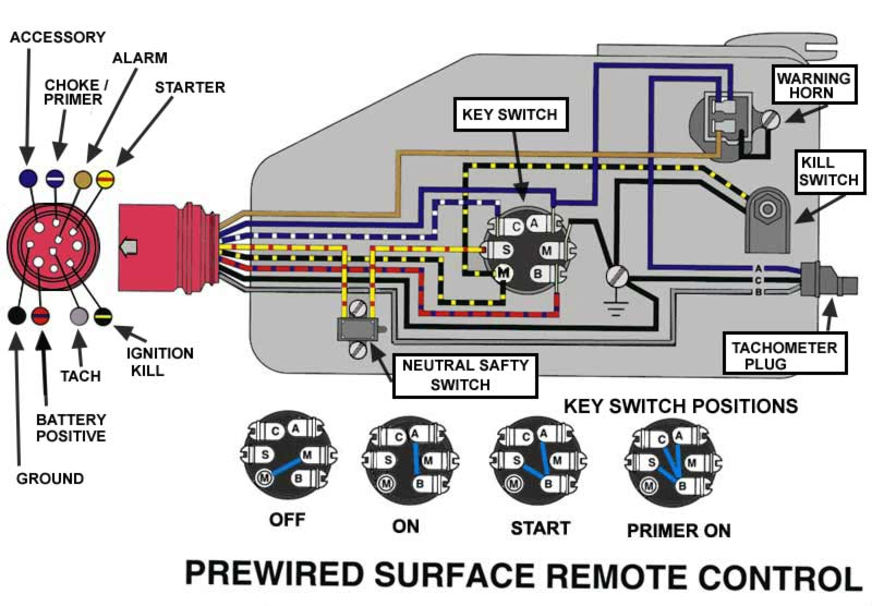

Парни..,а можете показать на схемах ПРОВОД тахометра,который серый на цветной картинке? Я так понимаю от генераторной переменки ? Если да ,то на моем(первая схема) переменка из мотора не выводится вроде.
да, серый это тахометр, из коммандера под ключом выходит штекер на три провода, это тах, плюс и минус.
вот еще картинка, вроде к этой 40-ке относится, кроме коммутатора под маховиком...

Максим,спасибо!Но у меня сам мот как на 1 схеме, без красного микрофона. Вот ее бы в цвете..
