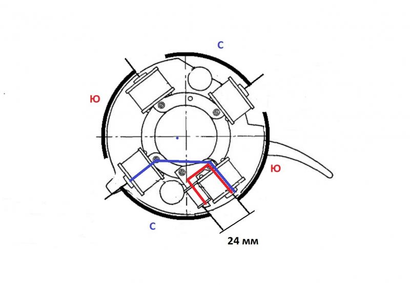

Андрей, такой вопрос. Если накопительная катушка и датчик располагаются на разных сердечниках, то можно ли датчик намотать на штатной катушке на штатном сердечнике, сдвинув сердечник на тарелке на нужный градус?
3 907
Уникальность этого зажигания в использовании отдельного датчика размещенного под маховиком мотора.
Это дает возможность использовать оба полупериода для заряда конденсатора.
Изюминка любого зажигания подобного типа лежит всегда в датчике. Без него не возможно сделать полноценную систему зажигания. Подавать управляющий импульс необходимо в промежуток между положительным и отрицательным импульсами, к тому же время импульса датчика должно соответствовать времени промежутка между импульсами накопительной катушки. Обеспечить такое можно только установив датчик в нужное место относительно заводских сердечников с накопительной катушкой. В данной системе, автор очень грамотно подошел к датчику, рассчитано всё очень корректно, включая угол того самого промежутка когда надо подать управляющий импульс.
Вернусь к автору и его идее. Попытаюсь простыми словами объяснить в чем заключалась его идея и как работает зажигание. Как я уже говорил ранее, зажигание работает по абрису и управляющий импульс на открытие тиристора подается в промежутке между положительным и отрицательным импульсом. Обеспечить такое может только отдельный датчик установленный в нужное место.
topic10948.html#p302766
Датчик намотанный на одну из катушек штатного сердечника, даже будучи сдвинутым относительно накопительной катушки не обеспечит того что описано выше.
Связано это с геометрией магнитной системы напрямую. Получить с двух одинаковых сердечников импульсы разные по длине невозможно, так же не возможно укоротить один из них ни каким фильтром до размера датчика описанного в этой теме.
Синий: Основной сердечник который имеет импульс длиной 80 градусов.
Красный: Сердечник датчика который имеет импульс длиной 10 градусов.
От сюда вытекает: С основного сердечника невозможно получить импульс длиной 10 градусов, в каком бы он пространстве относительно накопительной катушки не находился. А это значит что зажигание с управляющей катушкой на основном сердечнике, может использовать только один полупериод для заряда конденсатора.
Соответственно второй полупериод придется шунтировать диодом. А это нагрев катушки и бесполезная трата энергии генератора.

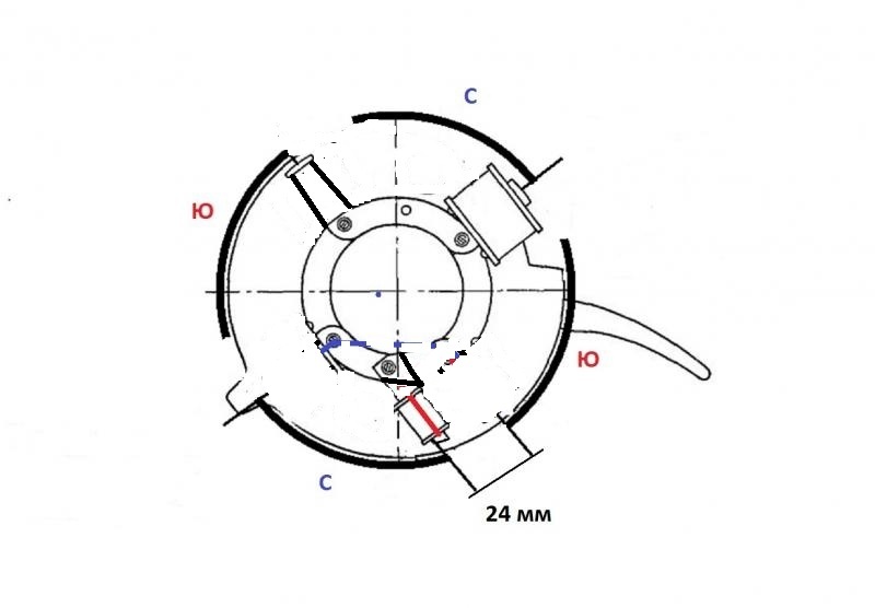

Т.е. для правильной работы системы для управляющего датчика нужен сердечник именно такой формы?:
  • 46,9 КБ Просмотры: 1 206

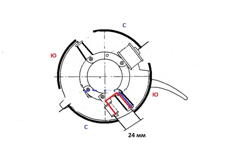

Или будет достаточно такого варианта:?
  • 44,4 КБ Просмотры: 1 275

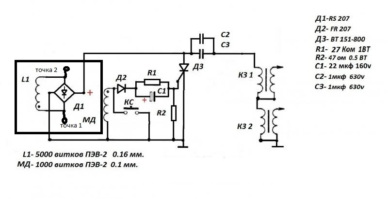

Андрей. Можешь нарисовать схему с тумблерами, где можно перевести мотор с ЭСЗ на контактное. Я думаю это полезно в теме будет. Потому как намного приятнее чего-то усовершенствовать не разбирая старое, а делая паралельно. Да и вообще иметь в запасе контактное как-то спокойнее.
AlexLee
02.02.2016
736
18
Днепр
Нептун 23
Иметь контактное - всегда спокойнее. Оно через один-два, но до берега дойдешь. Но это, если трабла в зажигалке.
3 907
Нарисованная красная U- образная "подкова" это сердечник датчика, привязанный к основному магнитопроводу гальванически, будет ли его одного достаточно для этого зажигания мне неизвестно, такие эксперименты я не проводил.
3 907
На тумблерах это не надежно, да и коммутация будет сложная. Проще всего это сделать на разъемах. Так проще и надежней. Это уже пройденный и проверенный вариант. topic6440.html#p147886
Предвидя вопрос как подключить, поясню просто словами, поскольку это очень просто.
К обоим катушкам ТЛМ делаем разъемы на провода. На двух проводах контактного зажигания делаем ответные разъемы. Такие же ответные устанавливаем на выходе коммутатора (с конденсаторов) И ещё один разъем на накопительную катушку и коммутатор. Вот и всё, что бы переключиться с одной системы зажигания на другую, требуется всего лишь отключить от катушек ТЛМ разъемы от контактного зажигания и подключить к ним разъемы от электронного. Соответственно к электронному подключить накопительную катушку.
Чуть не забыл самое главное. Оставлять катушки электронного или контактного зажигания ни чем не нагруженные -нельзя иначе это приведет к межвитковому замыканию. То есть, если подключена допустим контактная система зажигания, то к разъему накопительной катушки необходимо подключить ответный, в который впаяно сопротивление 70-100 Ком 2 Вт. Если работает электронное зажигание, а контактное отключено, необходимо к разъему контактного подключить эту же самую "заглушку" с сопротивлением 70-100 Ком которая была подключена к накопительной катушке.

Теперь надо раздобыть электротехническую сталь. Наверное можно использовать старые наборные ферритовые пластины с трансформаторов?
Я правильно понимаю, что L1 это накопительная катушка которая ставится на место генераторной под маховиком.
3 907
Подойдет любой старый трансформатор с Ш- образными пластинами, главное что бы размер пластин позволял вырезать нужную заготовку.
Да. Место установки указано на фото в теме.
Капитан Немо
23.08.2015
415
91
прогресс 4, лидер 320, Fishhunter 360, Чирок 270, Чирок 200
нептун 23(2шт) и 25, ветерок 9,9; салют-2э, Nissamaran 36Pro, Прибой, Привет 22 (пока нерабочий)
А что такое замыкатель КС. Для чего он?
И еще вопрос: Оставшаяся одна генераторная катушка какой будет давать ток? Что им можно зарядить-запитать?
3 907
КС- Это кнопка стоп. Стоп двигатель.
Катушка будет давать ток около 2 ампер. Куда её использовать решай сам, на моем моторе она не использовалась за ненадобностью. Две системы зажигания было на моторе, что ещё надо для полного счастья? :hahaha: :lol:
