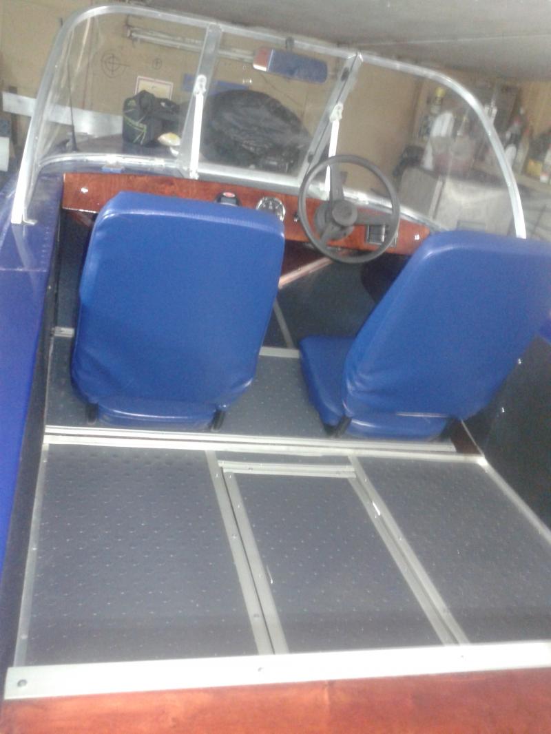

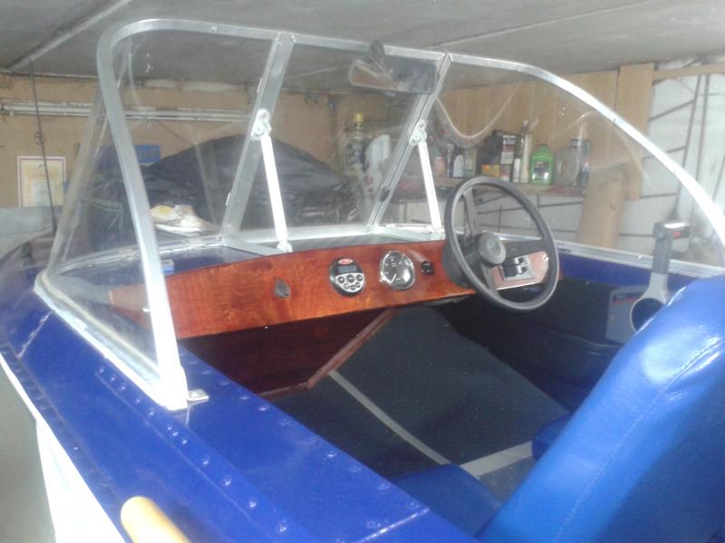

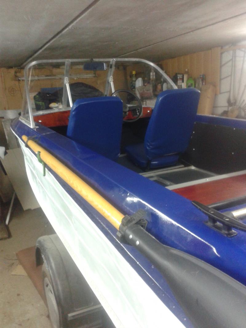

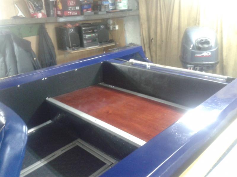

всем привет! решил показать свой комплект для обсуждения. брал голую, после пескоструя покрасил, обделал под себя,купил мотор.осталось дуги и тент сделать.жду теперь когда вода станет жидкой

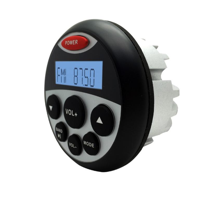

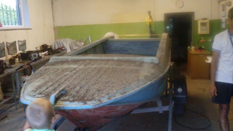

Какая страшная была.... и какая стала! А, что там за кругленький приборчик с кнопами?
aleksei163
22.02.2017
95
Неман 450 dc
это радио с флешкой. на али заказывал

Аккуратно, красиво и функционально.
Плюсую.

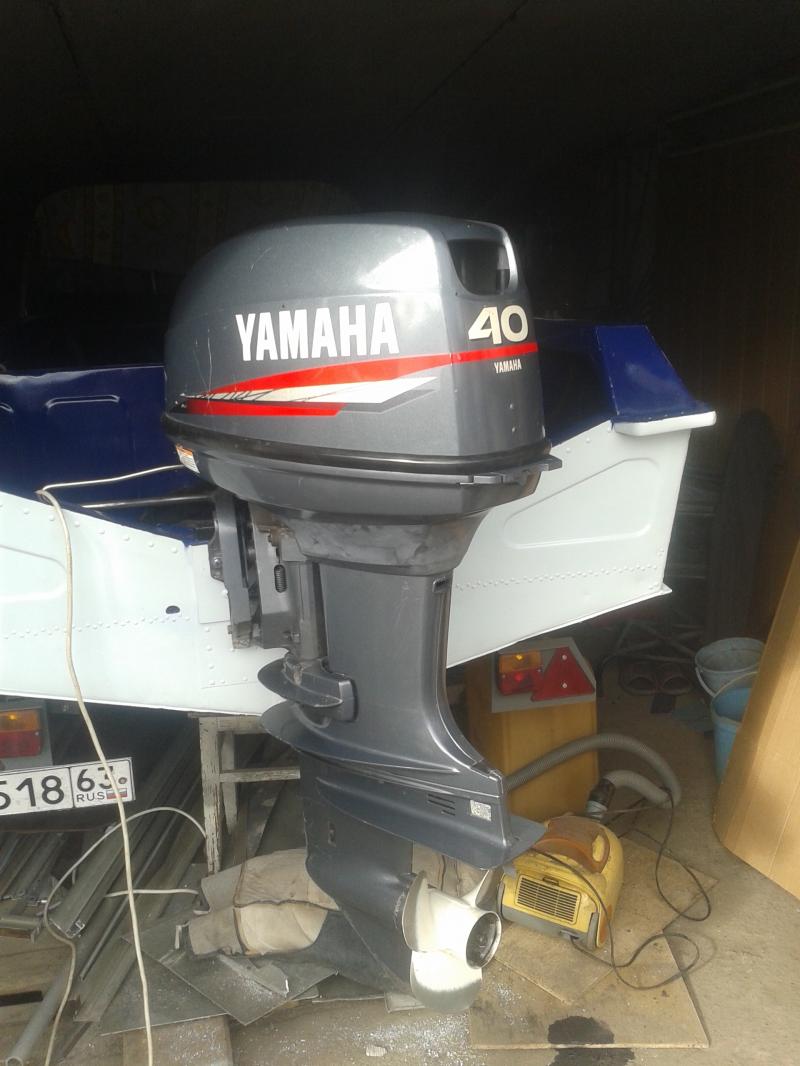

Хоть мотор правильный.что обычно а под15 поедет...?

Очень красиво!Приятно посмотреть.А мотор не низко стоит?Показалось,что АКП намного ниже днища.

ниже на 2 см пока поставил.потом посмотрю как будет

Отличный тюнинг.Ничего лишнего.Молодец +++.

Вопрос. А какой стала...покажи...

Здравствуйте! вёселки знакомые, тоже такие заказывал! ток уключин не разглядел и огней ходовых... А в общем картинка красивая!!! ;)
Транец не усиливали? как с регистрацией такого "табуна", ещё не регистрировали? Мне дак 30 не хотя вписывали, мол у Оки до 25 положено...

ходовой огонь комбинированный на носу,с уключинами еще не определился где ставить.
транец усиливал, внутри корпуса пластина металла с косынками прикручена к "лонжеронам" или как их правильно, снаружи к ней растяжки, в транце текстолитовая плита 3 см.
на учете стоит, зарегистрировали

Веслами работать у Вас можно, как я вижу, только с заднего дивана ногами упершись в трубки передних кресел! так что, че тут думать. Подуключины на болты лучше садите, я на клепки сделал за сезон расшатал.

Так и сделаю наверное :D

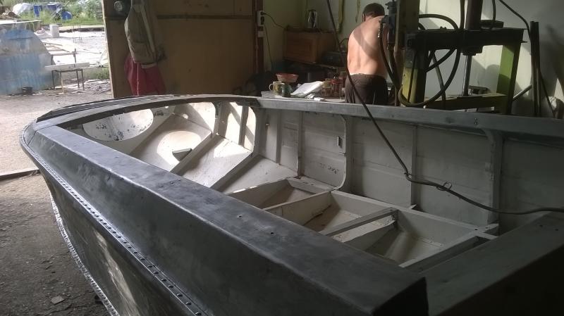

Извините за возможно вопросы не по делу, но вы краску до дюраля снимали? если да то каким грунтом покрыли, и не подскажете ли где брали грунт для нее?
и еще момент какая стандартная толщина клёпки у оки? есть проблемы с транцем, лодка досталась по наследству, мой дед когда купил ее в темноте наехал на пенёк и порвал косынки в рецессе, временно залатал полосами дюраля и не ездил лет 15 сейчас транец пошатывается под 25 вихрем и я решил им заняться чтоб обезопасить себя ремонт вижу заменой косынок на новые и завязкой на дно как в одной из тем про переделку транца оки.
Заранее благодарю за помощь и советы!!

лодку в пескоструй отдавал.красил сам,сначала фосфатирующим грунтом ВЛ-02, потом двухкомпонентным.потом подшкуривал и покрывал краской акриловой. внутри все швы прошел герметиком полиуретановым.грунты, краску и герметик брал в сызрани на ул.интернациональной, недоезжая развилки там магазин инструментов и красок напротив заправки, рядом магазин автостекло. если ехать с центра то магазин справа
про клепки не скажу, точно не знаю
