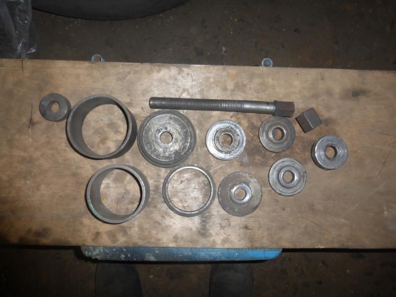

Так давно придумали. :) Для двухрядных подшипников существуют не хитрые приспособы - он и съёмник (выпрессовать) , он же и для запрессовки. болтами стягивать обоймы не надо.
Моему съёмнику чуть больше 20 лет.

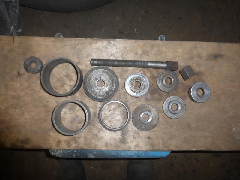

. Ни фига эти " типа сальники " не держат воду . А в этот раз заметил , что при запресовке подшипника внутренние обоймы чуть разъезжаются и рабочие кромки этих " сальников " соскакивают с рабочих ободков и тупо подламываются внутрь , открывая путь воде .И вернуть на место эту рабочую кромку - ещё постараться надо не мало , короче сама она не самоустановится никак ..
Стянул болтом внутренние обоймы и с болтом запрессовал подшипник в ступицу . Потом долгие танцы с бубном , чтобы впрессовать вал ступицы во внутреннюю обойму подшипника , так что бы эти обоймы опять не разъехались .

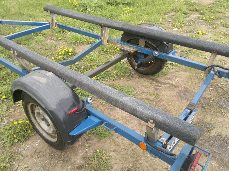

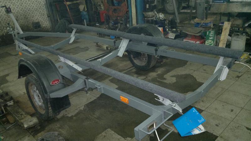

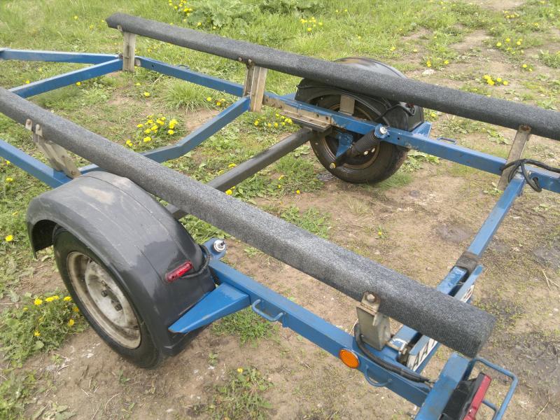

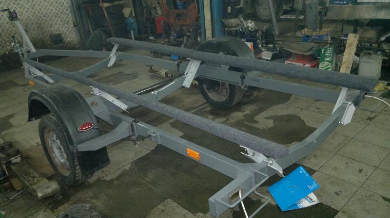

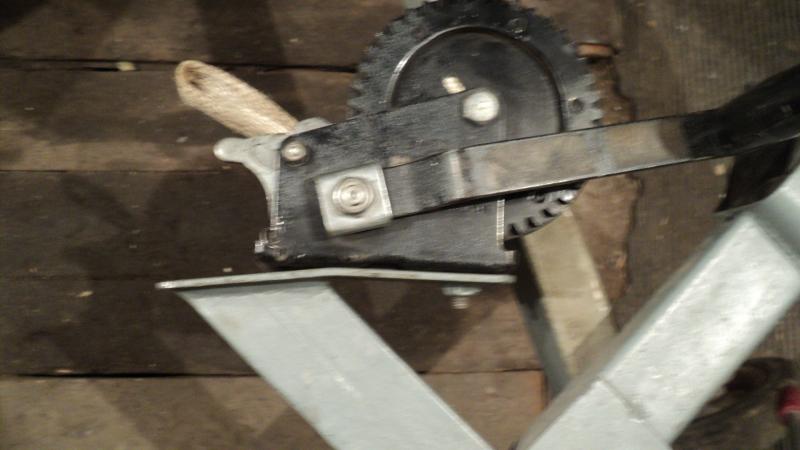

Исправил косяки , выявленные при эксплуатации именно этого прицепа .
Загиналась постоянно пластина под лебёдкой , просилась сюда косынка .......
И сама стойка лебёдки наклонялась в сторону лодки , не позволяя своим прогибом , дотащить транец на ложементы. А ручка лебёдки упиралась в лодку в конце затаскивания .
Короче , ......влепил косынку и растяжку .
Когда подгонял прицеп под лодку ( лет пять назад ) угораздило меня послушать совет из интернета - сделать костыль под мотор с пружиной .
Хрень это полная и к тому же вредная , убивающая подвеску мотора .
Наконец то руки дошли убить этот бесполезный , громыхающий на кочках узел . Приварил три прутка стопорящие пружину в сжатом виде .
Получилась просто жёсткая палка .

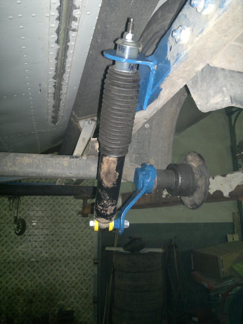

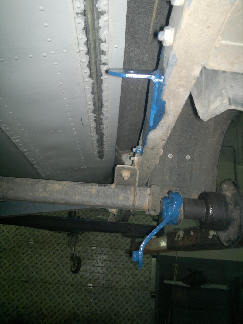

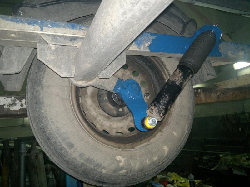

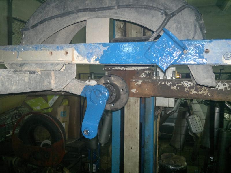

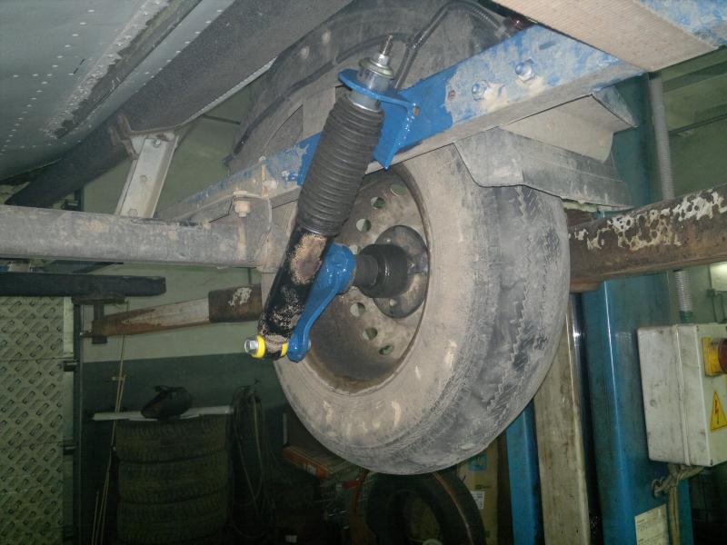

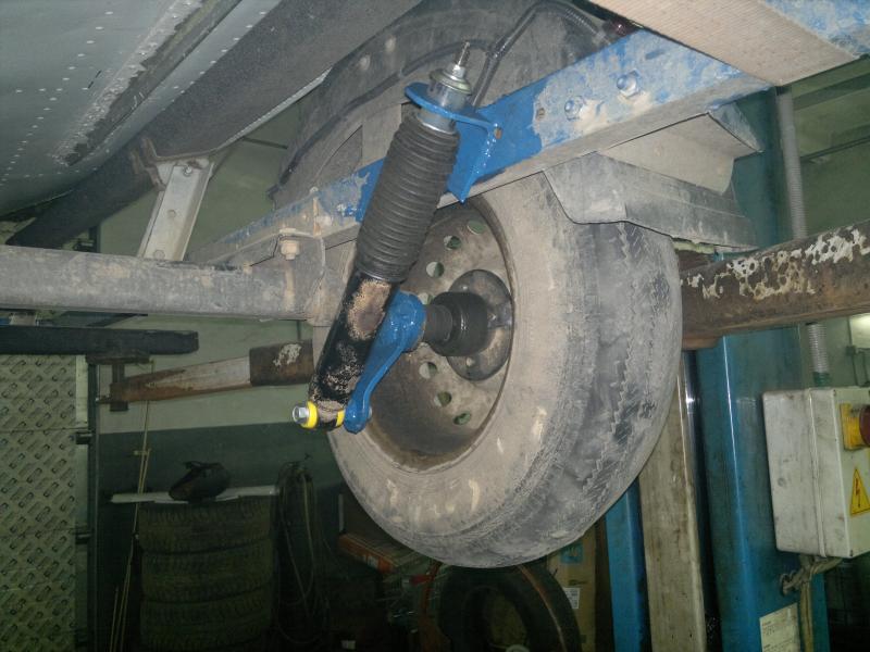

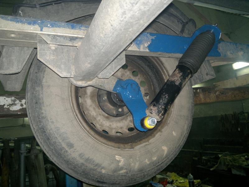

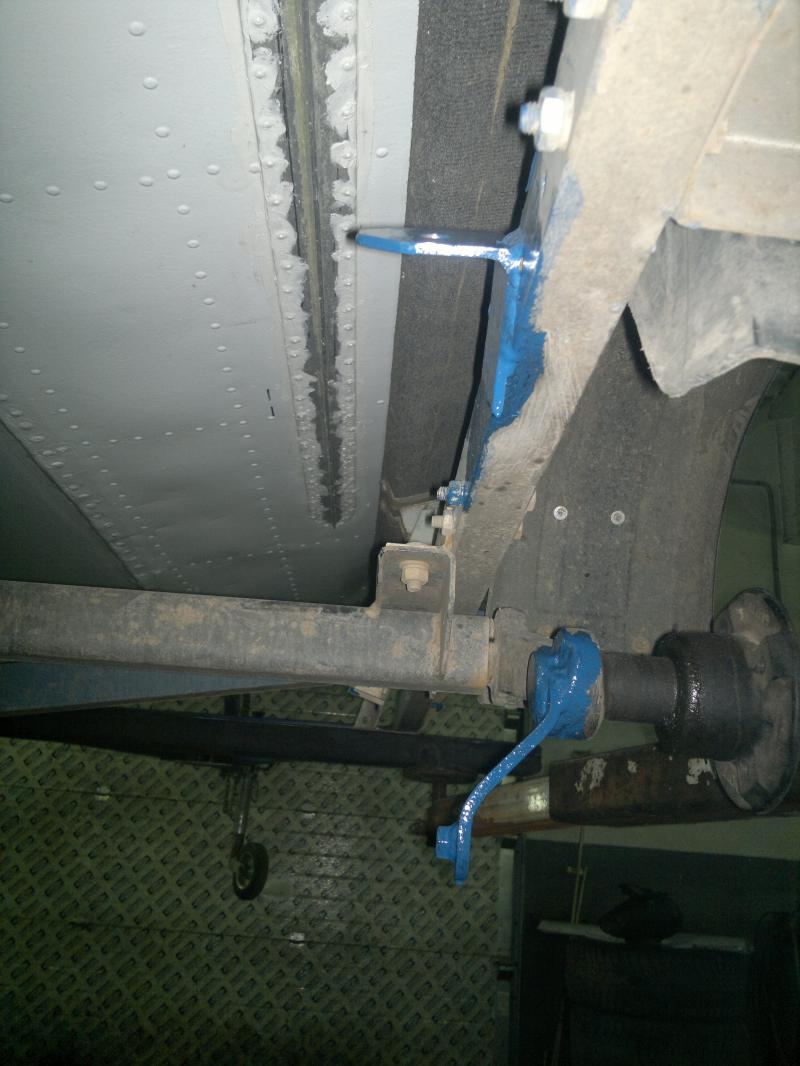

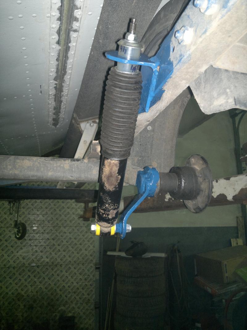

Психанул сегодня вечером. Заскакала меня по самое не хочу торсионная подвеска. Вот результат очередного психоза. Завтра на Волгу, посмотрим что получилось. Затрат нет, все нашел по углам.
Верхнее крепление амморта чего не " по феншую" сделал ? Если амморт ставишь под таким углом, так надо и сверху ухо на амморте делать. Шток амморта на излом будет при работе подвески.

.. Шток амморта на излом будет при работе подвески.
Там не так сильно будет, резинки должны компенсировать :yes:

Смысл устранить подпрыгивание прицепа на торсионной подвеске. Прицеп перестал подпрыгивать (но не совсем) А главное он перестал перескакивать в бок при скоростном плавном повороте на неровной дороге. О том что он страшно прыгает мне сказал друг который ехал за мной. Сегодня он ехал за мной специально, сказал что подпрыгивает редко и в повороте не перескакивает.

Это старые пыльники рулевой рейки, взяты из мусорного ведра. Амортизаторы передние соболевсковолговкие, взял их как самые короткие и самые распространенные.
ВК 44 сказал(а):
Если сталкивался с резиножгутовой подвеской, то мог бы заметить, что ход у неё мизерный. Да и в резинках амортизатор из стороны в сторону ходит не слабо. Амортизатор это не стойка, нагрузки там другие. Хоть амортизатор этой подвеске немного помог но все равно рессорная и пружинная подвески лучше. После 200 километрового испытательного пробега.
16 492
1 260
Теленков сказал(а):
ход у неё мизерный.
В паспорте на эту хрень написано .... ход подвески 40 мм.
Ясен пень , это ваще ни о чём . Потому и скачет .
А раз скачет - значит резину жрёт кусками ....

Все что ты перечислил имеет место быть. Кроме того что колес хватит на 2 поездки, не смотря ни на что держатся 5 лет. Надо было давно амортизаторы приварить, поведение то изменилось, а мы мучились терпели. Главное затрат там никаких, любые понравившиеся амортизаторы с разборки (но лучше распространённые) и сварка.
Ни когда не сталкивался. Вот Андрей написал про ход подвески.

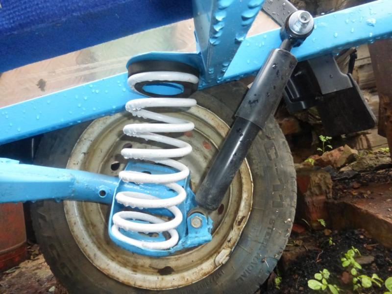

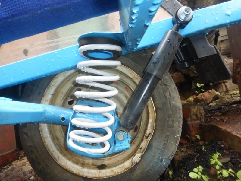

40 мм. хода - это не подвеска. У меня на пружинах Ока и аммортах ВАЗ классика передних ход подвески до пробоя 120мм. Амморт стоит так же под углом , как и у тебя, чтоб не ломало шток я приварил ухо с резиновыми втулками от тяг заднего моста классики (в общем что под рукой было). :D
1 354

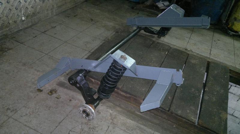

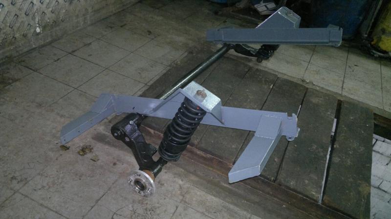

У меня есть другой прицеп с полностью независимой подвеской. Он по кочкам идет так что можно стакан на транец ставить. Там уже стойки самодельные, но все равно верхнее крепление почти такое же.
Угол стойки другой вроде, или ракурс другой.

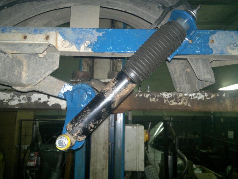

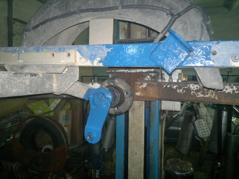

Вот фото моей подвески. Амморт стоя не поставить из - за высоты прицепа. Делал как можно ниже. Поэтому пришлось верхнее крепление уводить в сторону, как и у тебя на жгутовой балке. И если я б не поставил ухо, гнуло бы шток. Двигая рычагом вверх - вниз ,без пружины, но с аммортом, угол меняется не хило - я проверял.
Посмотрим как подвеска покажет себя под нагрузкой, но получилась в меру упругая.
