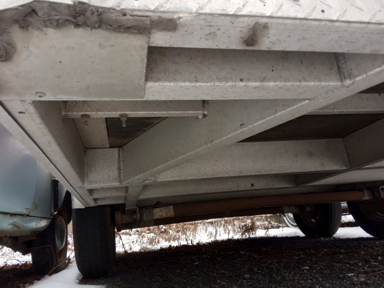

Здесь тоже будет "подрамник".
То есть, Лёш, подрамник железный, к нему снизу мост, сверху через стремянки или болты будет крепиться сваренная из алюминия рама? Дышло алюминиевое выдержит нагрузку?
Во — во.. Я понимаю чисто корыто с алюминия сделать и поставить на ходовую с металла.. это нормальный вариант..
а дышло и все остальное варить с люминия — не есть удачное решение.. даже неудобно просто ремонтировать — со сваркой проблемно в глухих и не совсем глухих местах может быть..
Да, все верно.

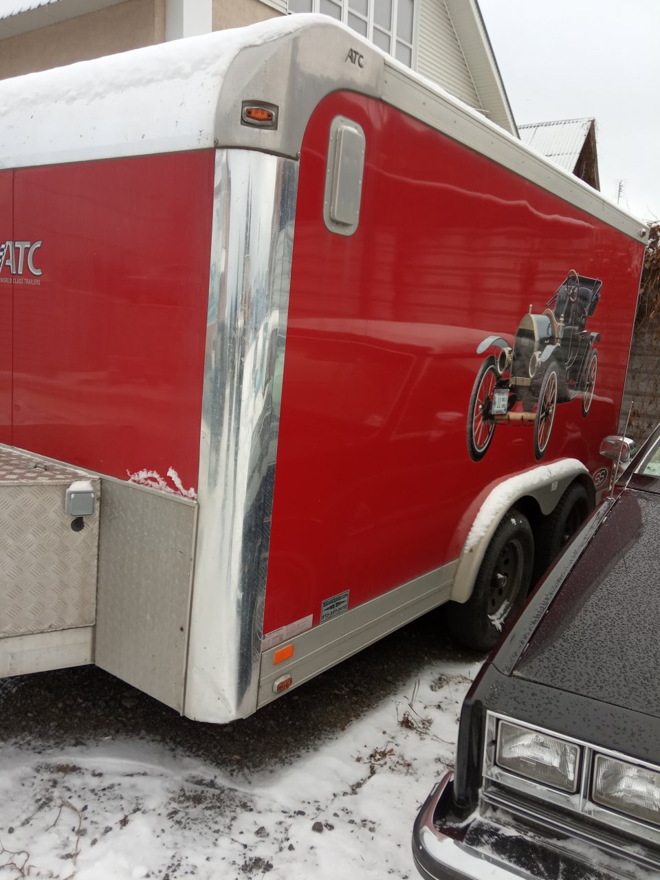

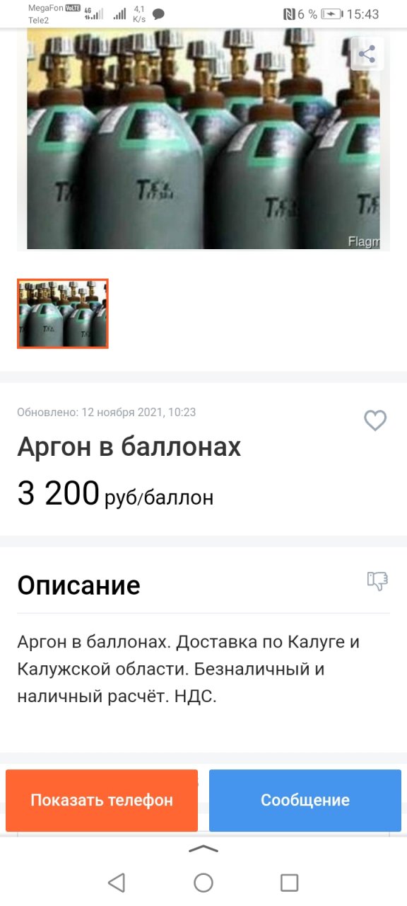

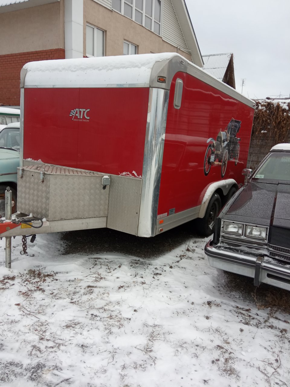

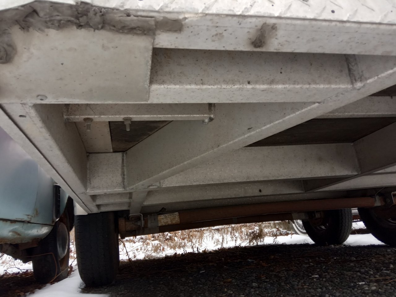

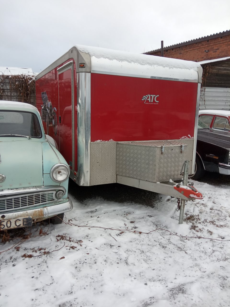

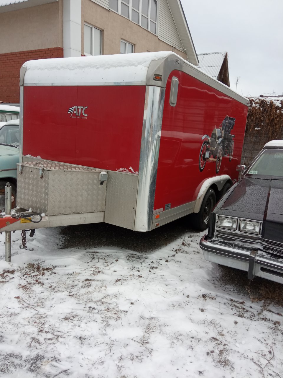

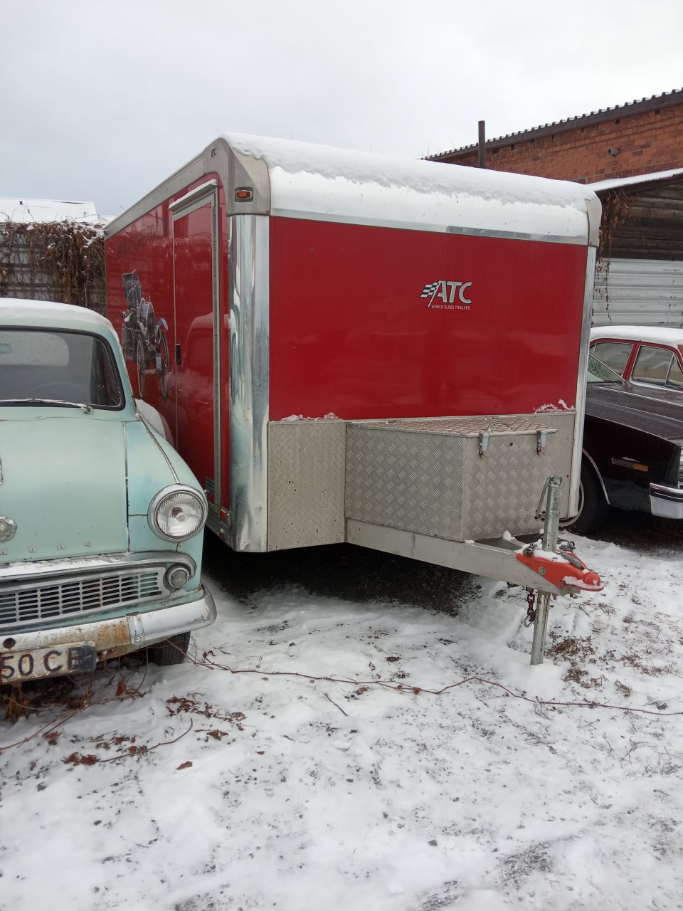

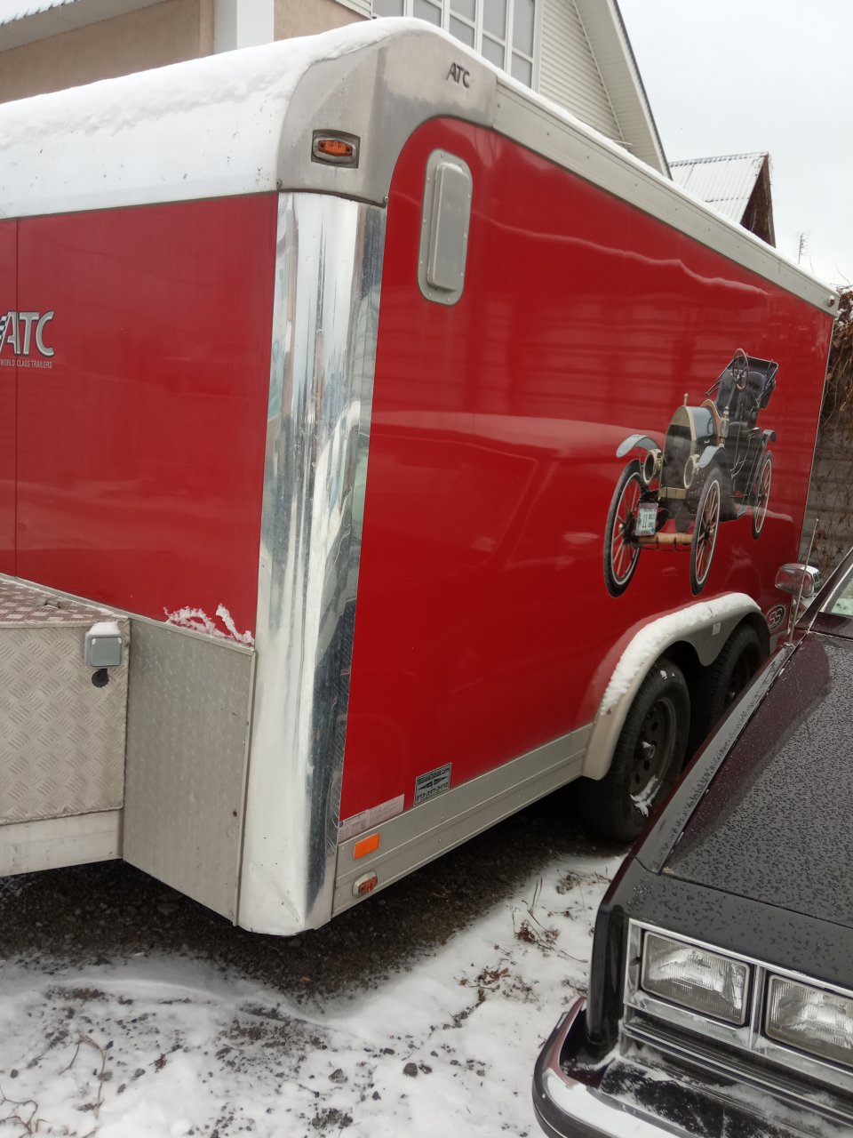

Вот, проезжал мимо. Америкос.
Ездил за аргоном, у нас простой 950 стоит, очищенный 1880.
16 620
1 337
Да, все верно.
Сколько же он весит, с таким люминем?

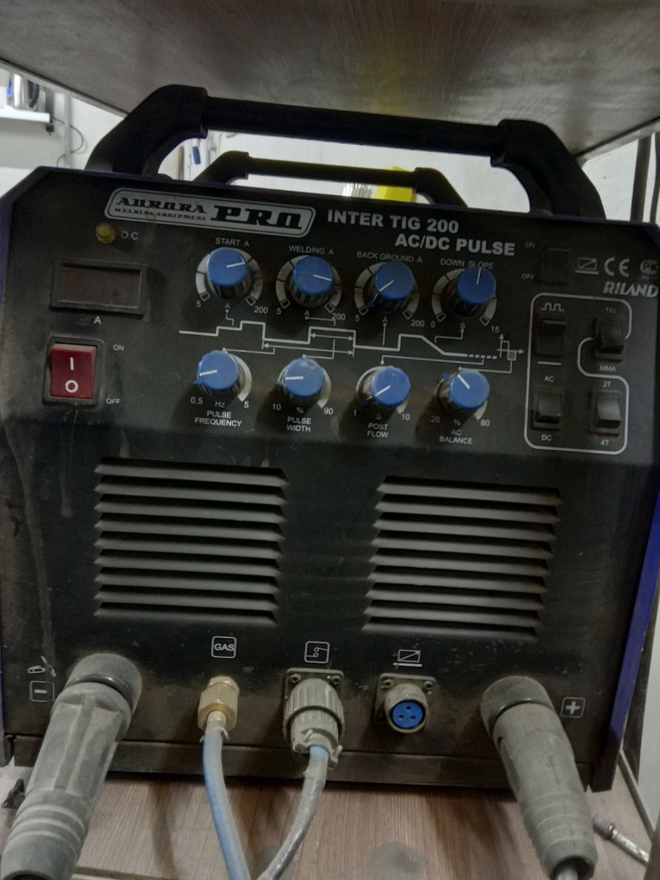

Че за аппарат у тебя? TIG MIX есть????= лютая хрень, всегда её втыкаю, чуть, что.....

Да, все верно.
Так у него рама мощнее твоей раза в 4, сравни его дышло и своё? Или дышло мощнее будешь делать? Твоё, имхо, слабовато на фото выглядит.
Леха, таких мелких прецепов ебом люмишек, но и веса на нем нет,
Мне то же кажется — слабовато... Но там хозяин есть и его задумки воплощает Север66. Алексей простой исполнитель чужой воли...

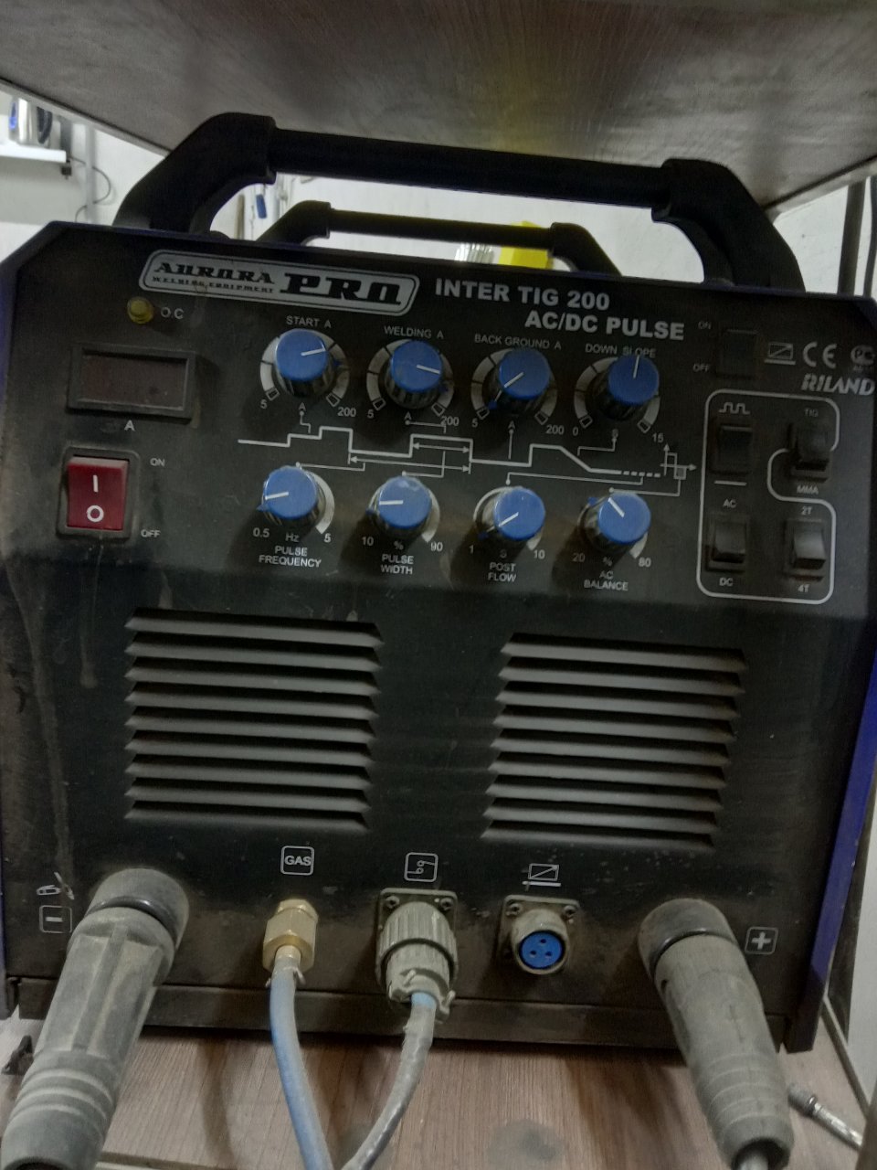

Север66
02.06.2020
904
416
Екатеринбург
Прогресс2м
Honda
А ты давай не халявь, вари с зазором, нефиг тут с разделкой баловаться...
Нийуха у вас цена..... Mix - эта чё такое? Вот такой у меня.
Леха, да профиль чуть больше, но он тоньше. У меня 100405, а того стенка 3мм. У них ещё один большой есть. Там, вообще рама из швеллера 180605, и подвеска, тупо на болтах, резиножгутовая. И, нийуха, четыре снегохода загоняют и ездят.
Андрюха,а ты видел в европе алюминиевый прицепы,но только бортовые,ну или под лодку? Автодома как я думаю не просто одна рама. Там думаю еще и стойки самого дома сварены жестко с рамой вместе! Как ферма железнодорожного моста например. Мы такие фермы рассчитывали,когда учились. На фурах европрицепов ведь не зря стяжки ставите крест накрест от левой к правой. И не только на последних стойках,но и в середине тоже.
Это смесь переменки с постоянкой по току..... Голова от жигулей даже плывёт ручьями, если насыпать от души....
Корень этой хренью пробивать удобно, обратный валик можно запросто вылепить ваще без разделки шва. Говорю же лютая хренатень.
Неее, у тебя самый простой ап., на нем нету. Тебе только частоту с балансом загнать в минус и тапок в пол... ( ну я бы так делал, а по месту виднее всегда)

Север66
02.06.2020
904
416
Екатеринбург
Прогресс2м
Honda
Баланс ~ 30, ток 175, так варю. Полуавтомат не зашёл.....
16 620
1 337
И не зайдет.... Эта балалайка только на прихваки способна.
А частоту крутил? Или её тоже там нету?
Я бы на корень выкрутил как можно меньше, ну 50 Гц на вскидку, а потом красоту навёл бы по верхам 200гц.
Или ты с одного прохода бузуешь...?
Север66
02.06.2020
904
416
Екатеринбург
Прогресс2м
Honda
Нет у меня частоты! :pardon: Как минимум в два прохода бузую, не переживай! :drinks:
