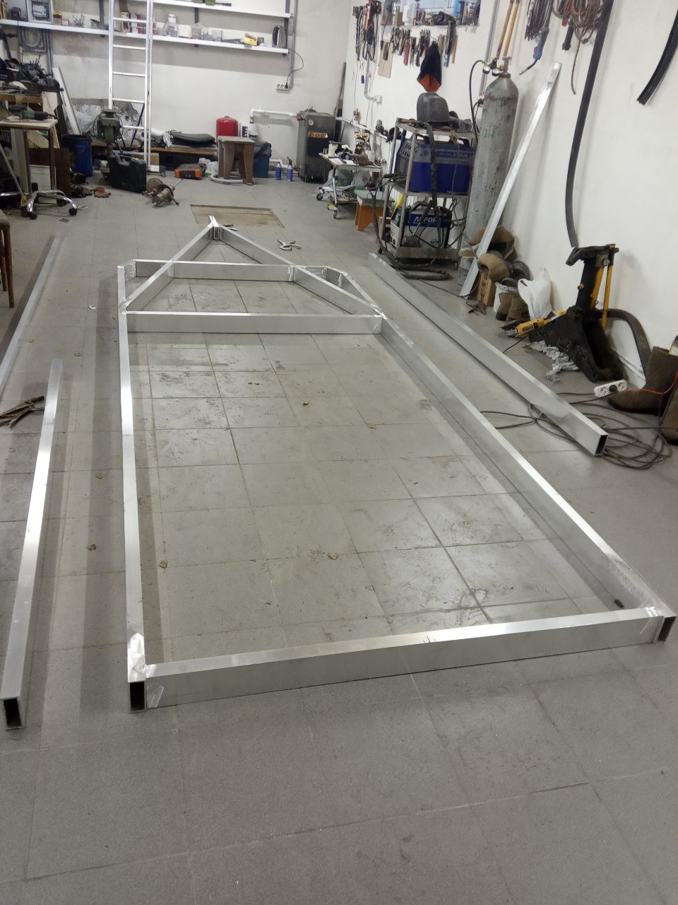

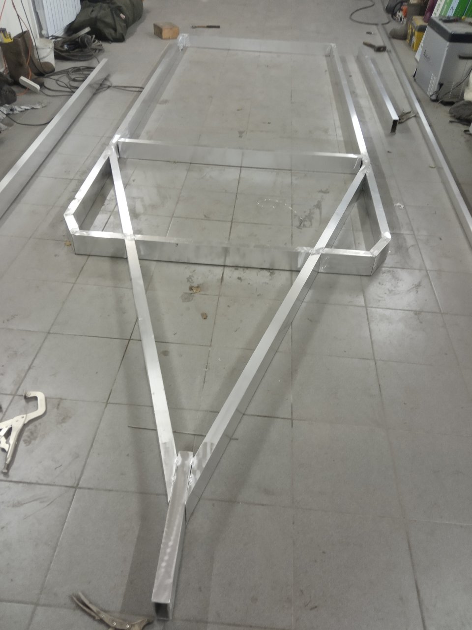

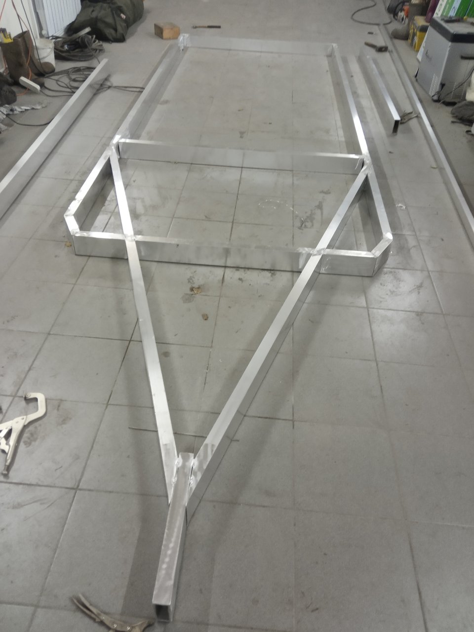

Ну что, панеслась! Собрал раму на прихватка, завтра буду пробовать полуавтоматом варить.... :bebebe
