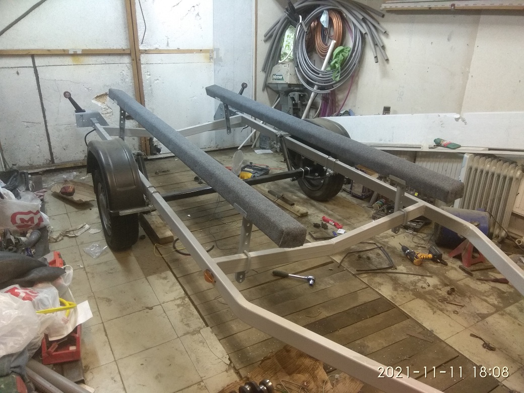

Да, прицеп бортовой. Я, х.з. клиент заказал, хочет алюминиевый, за вес борется....., а мне пойуху.
Так ведь и грузаподъемнасть уменьшится, по отнашению к стали, а если на грузаподъемность стали расчитывать, то вес ненамго отличается,
Андрюха, ты же "европейский" дальнобойщик! Бля, грузовые прицепы таскают алюминиевые! Разница в весе, с учётом толщины, почти в два раза!
1 880
16 620
1 337
16 620
1 337
Щас в голове представил....
Там же ни одного шва не проваришь с двух сторон..... Это же люминь, как без обратного провара то на силовых элементах ?
Я бы не взялся.
Я бы не взялся.
Нормально там все будет, где раскосыню, где прикручу. Короче, без гарантий.

Алексей 63
.бриг балтик пвх
Блин, и я уже год в Европе таскаю полуприцепы-но с алюминиевой рамой ни разу не видел, ни на погрузках, ни на стоянках.
Та, вы "слаще морковки не едали ещё ни хера!"(С) :bebebe

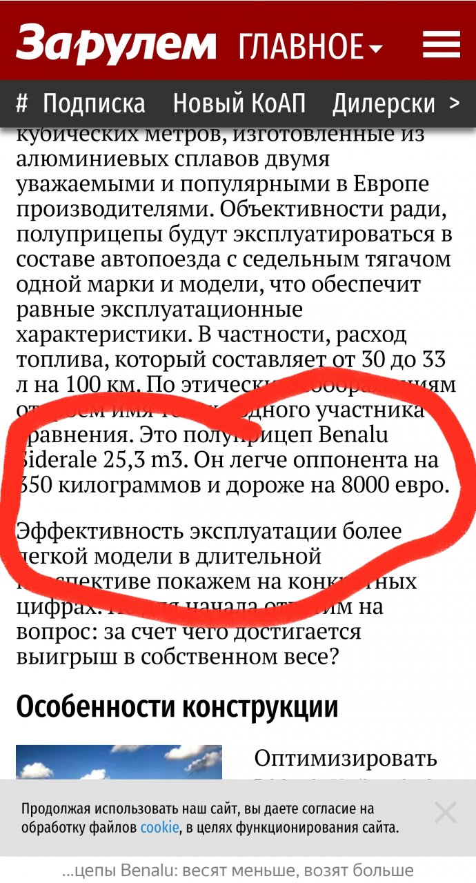

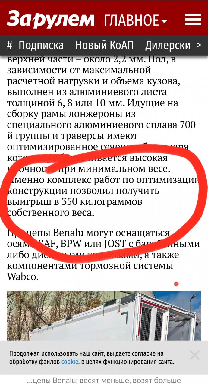

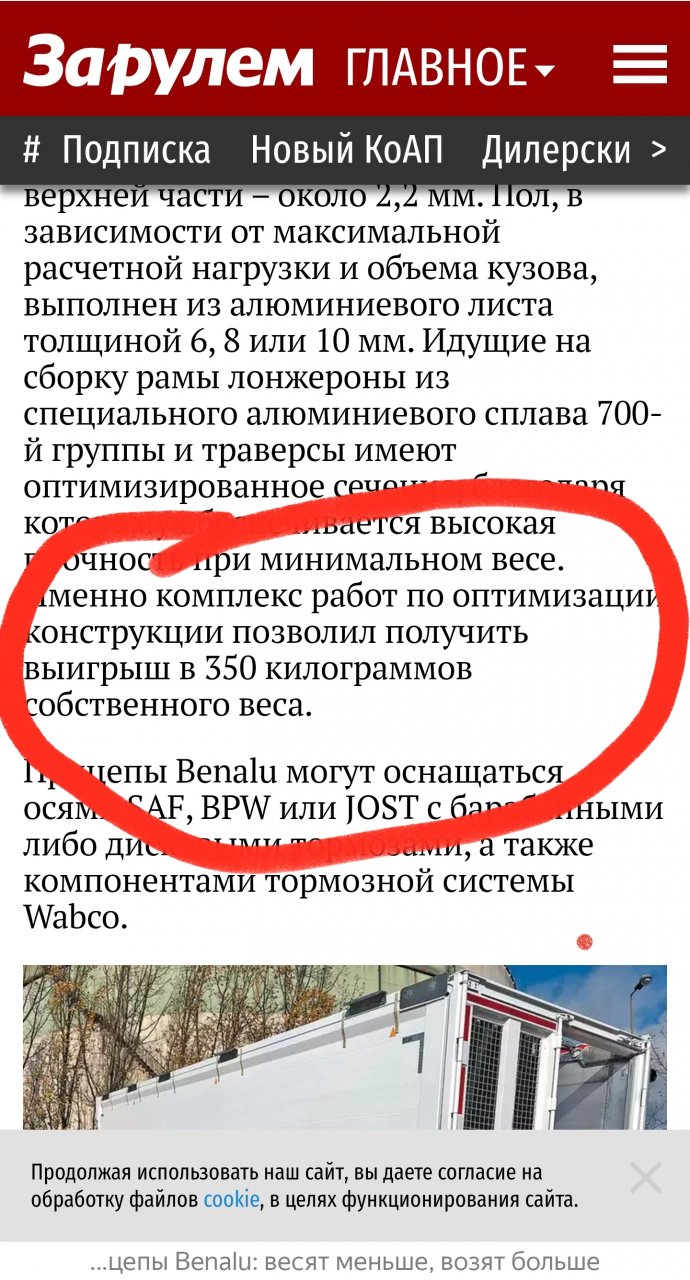

https://www.zr.ru/content/articles/924339-samosvalnye-pritsepy-benalu/. Вот, первое что попалось, издание серьезное, ни на сарае писАно! У нас катают два прицепа - увижу сфоткаю!
За почти четыри года я видел один или два ,и то не самосвал, нах ненужные в европе этот шрот, могу с автохофа прислать фото гле более 100машин стоит на паркенге ,и неодного люминего неувидете, и темболее полуприцепа, возможно просто крашенные ,поэтому и невидно, но у меня друг работает в недерландох на самосвальных, спрошу
Разница в весе просто смешная,а вот в евро разница ащутима, и в ремонте его темболее, нещетая того что в баке тонна саляры :hahaha:
Экономия бля, весс запаски :lol::lol::lol:,
Дле деревни ,это те кто там слаще морковки видел, пустые мы почти неездят, а всегда гружонные, и разница в грузах может составлять тонны, топливо в баке колеблется тоже до тонны, какие нах экономия на 350кг веса???

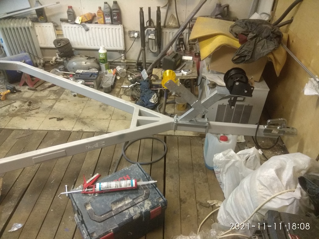

Я, не буду с тобой спорить, бессмысленно! Просто скажу, вес всего(!!!) алюминия 117кг(данные те). Считать железо лень....

Тёзка, ты не путай-Сеспель производит самосвальные полуприцепы с :dedok алюминиевым кузовом(я работал на таком, химию развозил), но рама у него железная, так же и у бочек-рама железо, бочка с алюминия. Это специально для перевозки химпродукции.
1 880
Хуля с вами спорить , вы каждый день в ЕС все видете
Кстате легковых до 750кг хватает люмишек
Вес люминия 117кг самому несмешно? Против 150кг стали , :hahaha:, так сталь ремонтопригоднее
1 880
Пусть сначало прицеп от пулуприцепа отличать научится, потом про рамы можно говарить
Я, не путаю! Здесь тоже будет "подрамник".
Тебе не понять!!!

И, ваапще, чё докопались!? Не себе делаю, клиент заказал, обо всем предупрежден, проект его. Мое дело сварить!
1 880
Предупри потом отца ребенка который не дай бог пострадает от такой шлаебени, и вобще на будущее , основа рамы гнется с цельного профиля, а не с кусков сваривается
На том свете всем зачтется :snimau shlyapu:
