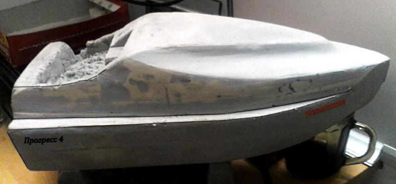

Я приобрел по случаю лодку Прог4 так вот какая идея! задумал из него сотворить каютный катер на водомете фирмы "СВК. Борус" поставить туда мотор TOYOTA 7A-FE вопрос почему так :pardon: ответ живу я в Магнитогорске судоходных водоемов нет одно мелководье я не рыбак, и не гонщик, а вот в походы походить любитель.да ихочу сделать её для себя и сам! так вот несколько вопросов -1 нужно ли усиливать корпус лодки и как. 2 нужно ли изменять транец иметься в виду угол наклона и усиление а также вынос его . 3. планирую поднять борта на 500 мм от носовой части до кармы и на половину сделать каюту.
Помогите советом!!!!

планирую поднять борта на 500 мм от носовой части до кормы и на половину сделать каюту как думаете?
можно из прогресса сделать фишер

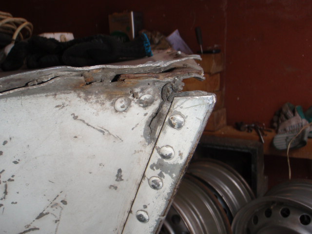

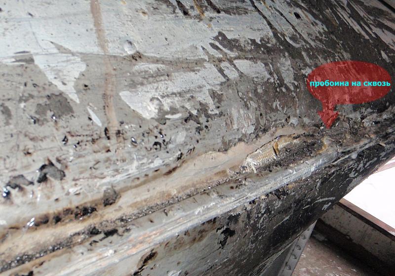

Firefly сказал(а):
И вот еще что можно сделать с этой вмятины по всему носовому килю да и в добавок пробоина не удачно снял но она там в аккурат по центру
Пробоина на мой выпуклый взгляд(учитывая качество фото) легко заделывается выравниванием и приклёпанной изнутри через НОВОЛовский герметик накладкой из люминя(снаружи стык слегка штакленуть эбоксидной автошпаклевкой со стеклотканью... загрунтовать кислотным грунтом и покрасить :yes: . Изготовление накладки на форштевень есть на форуме
Её уже заделали эбоксидкой со стеклотканью но похоже еще один удар и она сломалась когда я расковырял то там оторвано по изгибу сантиметров 15 позже выложу фото

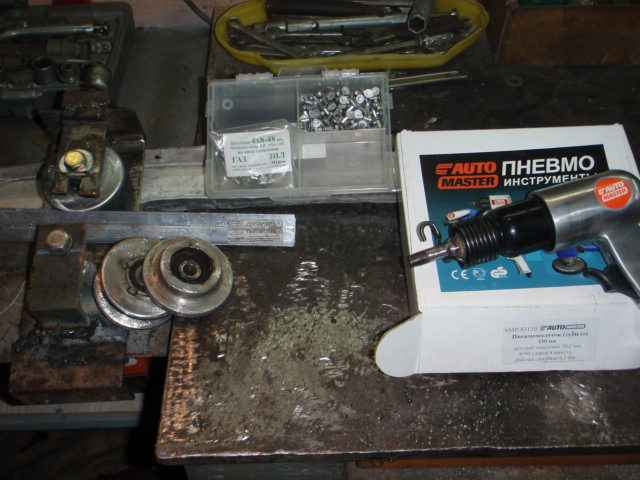

И так!!, пока до переделки прога 4 я собираю материал а это листы заклепки, в общем я был в шоке, цены я вам скажу разные, порой кажется что я заказал в аренду завод, а не 1000 заклепок. Но это пока не что по сравнению с тем что нужно отремонтировать корпус самого катера. Пока этим занимаюсь а попутно прикупаю инструмент и там всякие при способы мастерю фото выложу позже.
Кому интересно следите, но предупреждаю делаю сам, поэтому времени уходит много.а результата мало и вообще я только учусь.

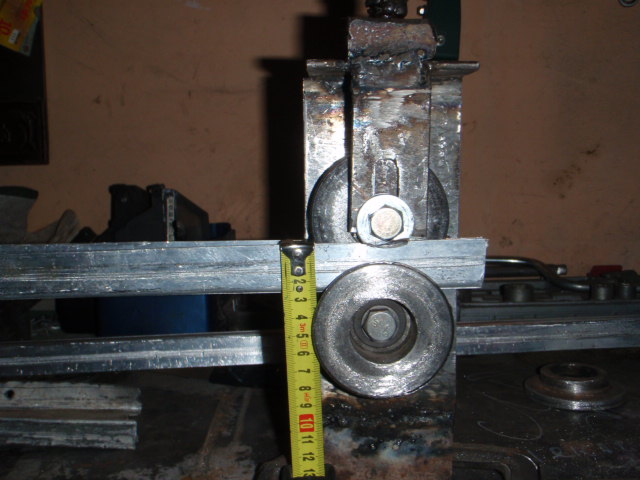

И снова, так вот-; сегодня пришли листы из Челябинска, их размеры это 1.500х3000х1.5 и 1500х3000х2 цена с доставкой вышла 12000 руб. и я заделал приспособу для п образного профиля из уголка а также для изготовления уголка. опробовал получается без нагрева прям на холодную не трескается и не ломается по крайне мере купленный уголок и запчасть с лодки .

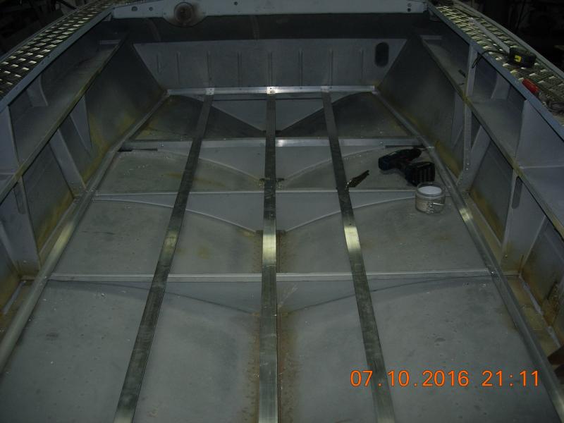

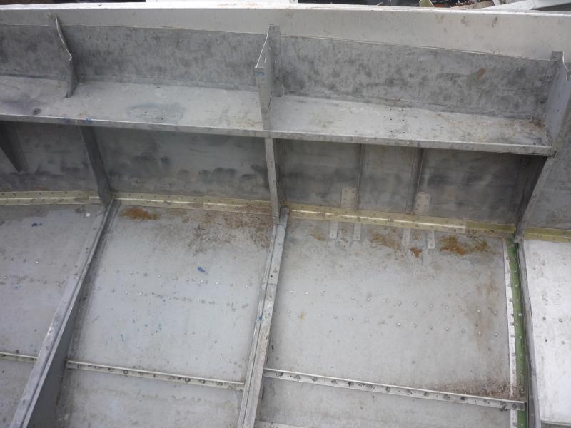

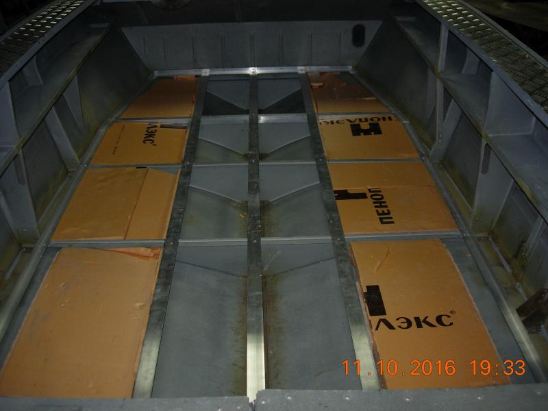

мне может кто подскажет под пайлы т образный профиль из алюминия не подойдет нужен квадрат или как
28 259
2 880

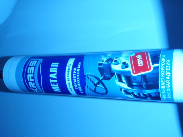

Силиконовый герметик применять НЕЛЬЗЯ!!!

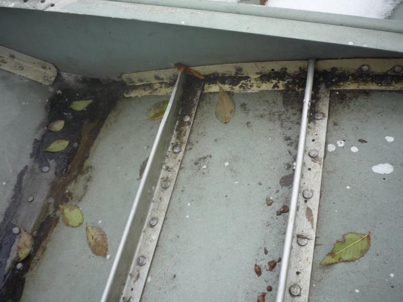

9 560
4 780
Как раз тавр подойдёт,а вот герметик нет! Он силиконовый ,а это очень вредно для дюраля и алюминия.Нужен полиуретановый APP-PU 50 или НОВОЛ-графит ,что достанешь.Вот тебе в помощь .Это каркас полов из тавра и уголка по периметру в Прогресс-4.Средний пролёт закладывать пеноплексом не надо. :yes:

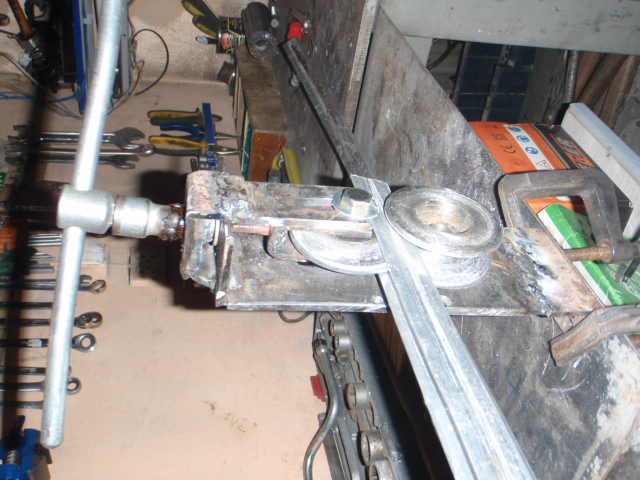

стрелок
02.10.2013
803
24
Прогресс-4+тохатсу-90
докатка тохатсу-18
Вы наверное спросите для чего п образный профиль а вот зачем!>>>>>>

Силикон не вреден, вреден уксус в дешёвом силиконовом герметике. Есть и без него силикон, но уже дороже полиуретана - тогда так и так выходит, что народ тебе дело советует...

Вам всем большое спасибо за советы. Нас чет герметика на тюбике в инструкции написано и для алюминиевых лодок по этому хапнул и к стати он недешёвый 350 р. в добрострое. А в обшем возьму и полиуретановый APP-PU 50

APP-PU 50 хорошо склеивает и отлично красится.Про тот что у тебя ничего не знаю.
Если использовать силиконовые герметики то нужно применять только нейтральный вот он без уксуса и кислоты и не вреден для алюма :good: Как то так.

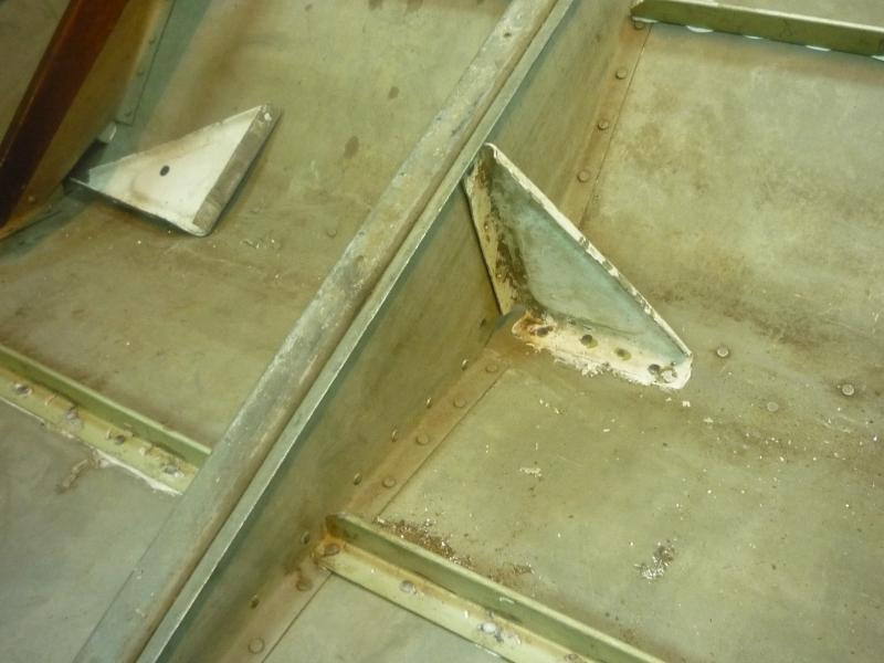

Oleg_samara
18.01.2017
2 925
2 553

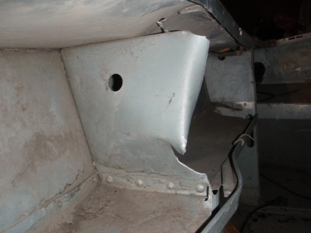

Вот так усилял .
