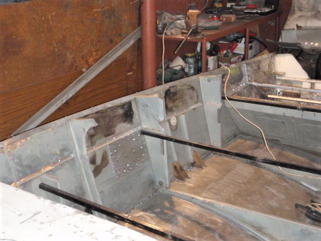

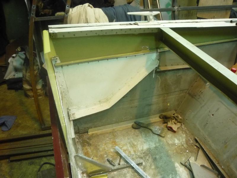

Так поднимал борт .

Oleg_samara сказал(а):
Вот так усилял .
если честно то похоже что ты наделал дырки а не усилил обрати внимание как проходит стрингер вот это усиление это моё мнение со всем уважением к вам Олег.
Вот так усилял .
Теска о каком стрингере идет речь, на 4 Прогрессе в заводском исполнении они отсутствуют совсем. Вот дополнительные уголки по днищу и выполняют роль стрингеров обеспечивая жесткость днища.
