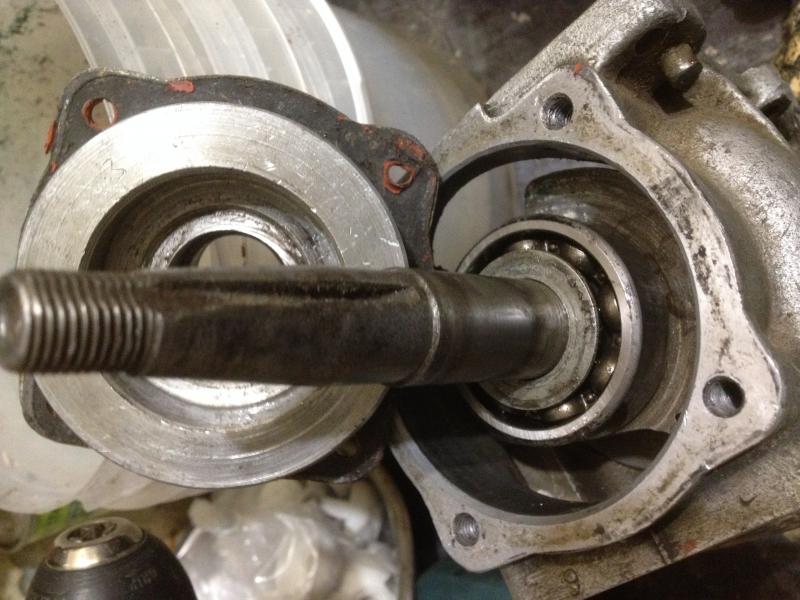

Ребят, не буду много говорить, перейду прямо к сути вопроса. Решил собрать ПЛМ ветерок. Из запчастей. Главное-блок и картер родные. Есть колено (новое), поршня, пальцы шатуны и тд тоже все новое. На колено напрессовал 204 подшипники (грел в духовке). Теперь столкнулся с проблемой. На кв нужно напрессовать верхнюю крышку картера. В ней-2 шайбочки и обойма для игольчатого подшипника. Собираю на кв все 28 иголок (при помощи литола), грею крышку и одеваю на кв. Все штатно, но..... кв крутится, но не легко, то есть вроде как зажат. Снял крышку, проверил, проблема в новых иголках либо в новой обойме крышки картера. Кв входит в обойму крышки с маааааааленьким натягом (иголки в обойме). Результат-не свободное вращение кв. Вот я и думаю, оставить как есть, подождать когда приработается/притрется (т.к запчасти новые) или как ?
П.с. Пробовал кв вставлять с обратной стороны крышки чтобы посмотреть крутятся ли иголки. Иголки крутятся, то есть не скользят по поверхности, а именно вращаются между обоймой и посадочным местом на кв. Но все равно вращение кв даже в таком случае тугое... Подскажите как быть и что делать плиз..

zombi сказал(а):
Иголки крутятся, то есть не скользят по поверхности, а именно вращаются между обоймой и посадочным местом на кв. .
Так и должно быть.
Возможно очень тугая посадка обоймы роликового пшп, либо новое колено не в размере, надо бы промерить.

если иголки новые и колено так и будет обкатаешь мот будет всё ок иголки не должны кататся они страхуют подшипник вот как то так

Да, Юрий, я думаю, что 100% тугая посадка. Просто вопрос: так оставлять и аккуратненько обкатывать (ждать когда приработается) или впрессовывать другую обойму верхнего подшипника (не хотелось бы). Иголки не при чем. Пробовал уже 3-мя разными комплектами. Кв вроде норм, 204-е напрессовал, сидят туго, фиг сдернешь.
На расстоянии на такой вопрос не ответить, только если самому в руках покрутить. :pardon:

Было такое, иголки зажимались между шайбами роликового подшипника верхней опоры . Со временем шайбы и торец иголок подработаются и станет ОК.

Обкатай пока движок без этих иголок. А после когда у тебя с движком всё будет хорошо, тогда и займёшься этим подшипником. Будет ещё одна причина поменьше газовать, пока обкатываешь :) .

У меня между шайбами точно не зажимает. Проверено. Зажимает иголки между обоймой и коленом. Не сильно, но все таки... Кв крутится от руки, но тяжеловато... Vkost, у Вас подобное было, иголки приработались и все ок стало ? Просто побаиваюсь собрать двигатель и в итоге клина словить из-за иголки..

В пол газа, пока обкатываешь. Если из за иголок дело встало. В инете я даже встречал, что их вообще не ставят. Но я бы потом обязательно поставил. А пока, чтоб не создавать движку лишнюю нагрузку не ставь. Изъездишь литров 60 на малом, потом можно и подшипник прикатывать хоть до посинения) а вообще конечно проблему надо решать сейчас, ищи где косяк. не должно быть такого, у меня никогда в этом месте проблем не было.

Собери картер полностью, и коленвал дрелью покатай. может все станет на место и будет тебе щастье :)

Если запчасти новодел, то разброс от заводских размеров может присутствовать легко. Даже те же иголки надо промерять каждую!!! чтобы в подшипнике разброс по диаметру не превышал разрешённой величины. Не помню уже её, подбирал сам с точностью до сотки.
Полагаю книжка Фишбейна уже скачена?
Почитай ещё "Собираем Ветерок 8 Super star", а так же "Super starII" и "Super starIII" На другом форуме, но тоже полезное.
И ещё http://www.katernik.spb.ru/sslk/ssveter?start=2 Это для долгих зимних вечеров.
Если всё соответствует размерам, то вал должен прикататься даже ещё на обкатке без нагрузки.
Поситила шальная мысль... отверстия под 204-ый и игольчатый на одной оси? Смещения нет?

Думаю, что все в норме, т.к. плохо вращается колено НЕ запрессованное в картер (запрессованное, по ощущениям, примерно так же).
Ребят, короче поженил я КВ и картер. Вращалось все так же туговато. Сделал как советовали: налил в 204-е и в подшипники верхней опоры и средней опоры машинного масла подцепил дрель и покрутил все это в сборе минуты 3-4 на средненьких и малых оборотах. Вращаться стало в разы легче. Сейчас с небольшим усилием проворачиваю кв без маховика рукой (в подшипниках-масло). Думаю, приработается.
