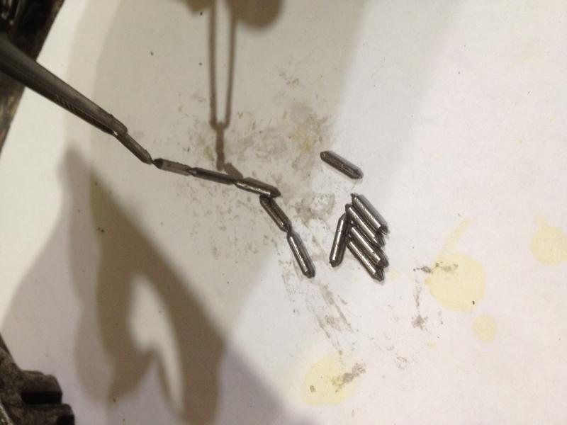

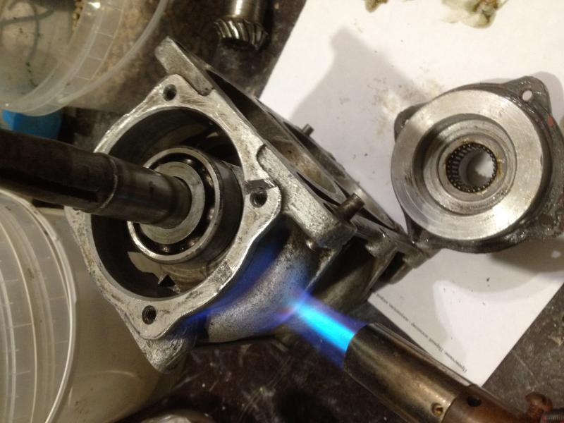

У меня тоже бывало подшипник стаскивался вместе с крышкой, но в основном проблема как снять старый подшипник с вала. Сейчас попробовал намагнитеть иголки через пакет, результат есть и это слабеньким магнитом. Тряс крышку с несколькими иголками-держатся. Я думаю если мощный магнит прижать к крышке, то и вертикально можно крышку запресовать. Ну это в общем то баловство, или горизонтально или вверхтармашками (при условии если подшипник останется на месте) крышку спокойно можно надеть не разбирая блок. В нашем случае! Ну а при основной сборке я конечно грею верх блока до состояния плюнь-шипит и до подшипника крышка с гудом пролетает а пока вставляешь длинные болты для вдавливания крышки, думаю тепло от картера постепенно передается и я уже крышку свободно вдавливаю в блок. Как мог описал.

Помнится Wolli (он же Сашок_33, он же Александр Владимирович) писал, что перед установкой колена в картер на колене надо собрать всё, т.е. подшипники вместе с крышкой картера, центральную опору и её расклинить, и всё это в сборе холодное ставить в горячий картер. Ввинтить в отверстия картера две направляющие шпильки для крышки и после опускания колена в сборе в два других отверстия завинтить болты крепления крышки. Вывинтить шпильки и установить остальные болты. Не забыть про фиксирующий винт центральной опоры.
После остывания картера в хвостовик колена установить опустить шпильку или т.п. и легкими ударами молотка снять напряжение.

Что делать... Пробовать. Если подойти с пониманием, что и как делаешь, как говорит Володя Voivno, то в 90 % случаях получится. Стягивается крышка на холодную без особых проблем. Ставить... У меня был всего один случай установки оной в собранный блок. Делал так: ввинчивал 4 шпильки М6 в крепёжные отверстия в блоке. Крышку опускал на коленвал, на шпильки сверху крышки ставил толстые шайбы бОльшего диаметра, чтобы не деформировались и не прогнуть (отломить) уши и четырьмя гайками постепенно задавливал крышку на законное место, периодически постукивая по нижнему хвостовику колена через вставленный стержень, чтобы крышка села без остаточного натяга. Потом шпильки убираются и ставятся болты. Как бы всё.
ПыСы Крышку ставить правильно, чтобы дренажные отверстия в ней и в картере совпали местами.
