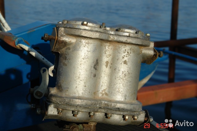

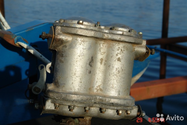

К штатному ВВХ буду ставить вот такой и естественно буду делать охлаждение выхлопа
Его одного хватит без штатного!!! А масло чем охлаждать будешь?

Штатным от амура для начала поставлю а так еще такой есть надо будет и его поставлю
Короче я так понял ты за вес вообще не гонишь? Городить такой огород с весом... На счёт винта так ничего и не ответил? Как будешь делать и что ставить? Шаг и диаметр?
