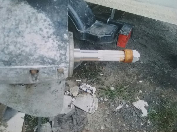

Гребной вал лучше сразу переделывай под винты от иномарок.
Иначе реализовать мощность не сможешь.
Вал переделать это полбеды а как ты переделаешь вращение в колонке в правую сторону??? На ПОК у амура левое вращение винта....
На Амуровской колонке безразници в какую сторону крутиться винт, там двухрядный радиальноупорный подшипник , я переделывал вал под Сузучьи винты, но надули с маркой стали и его свернуло . Вернулся к штатному .
