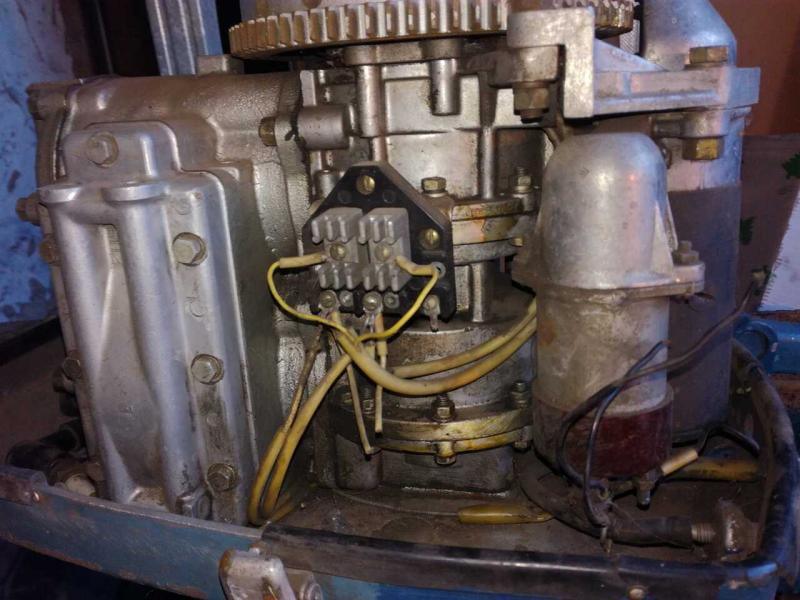

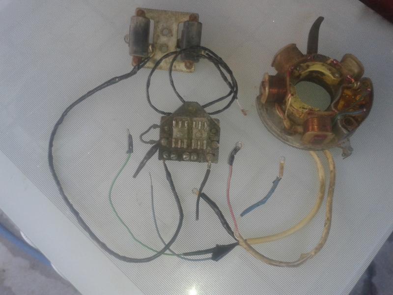

Мужики, объясните ,,на пальцах'' куда какие провода подключить к вихрю?

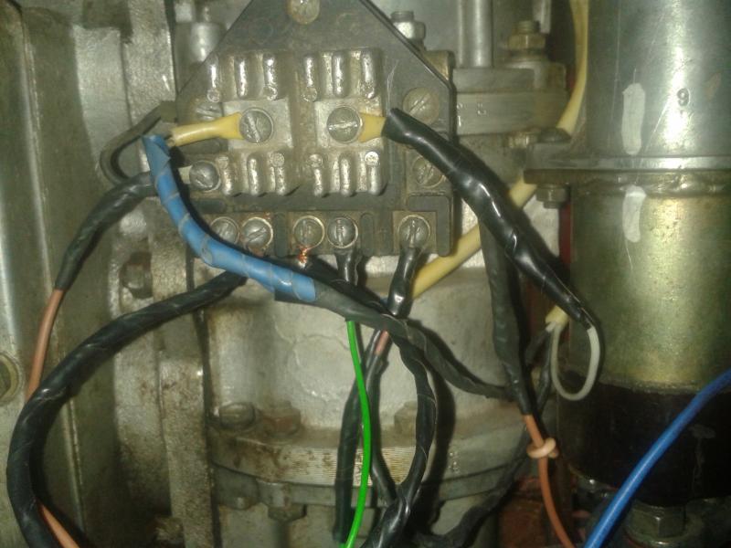

А что объяснять, зажигание подключено, генераторные катушки зацеплены с диодами, от ручного стартера или шморгалки заводится должен.
Те два куска обрезанных ,идущих от выпрямительного блока, непонятно зачем, видимо глушили им мотор, замыкая на массу.

Те два обрезка это на замыкающие контакты кнопки СТОП или тумблера, кому как удобней. От стартера плюс на акум и с того же болта стартера на "+" клемника для подзарядки- на фото самый нижний справа. "Минус" акума на корпус. Маленький болт на стартере через кнопку "пуск" соединить с "+", это втягивающее реле стартера.

Ребят, спасибо. На днях попробую дать ему вспышку

Мужики, ну нет искры

Нашел. Снял маховик. Промыл все катушки и контакты растворителем. Искра и появилась)))

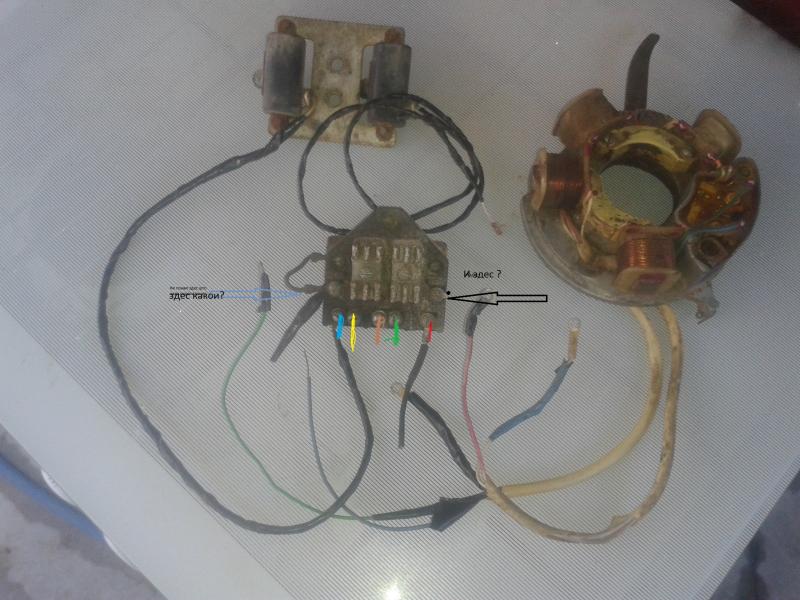

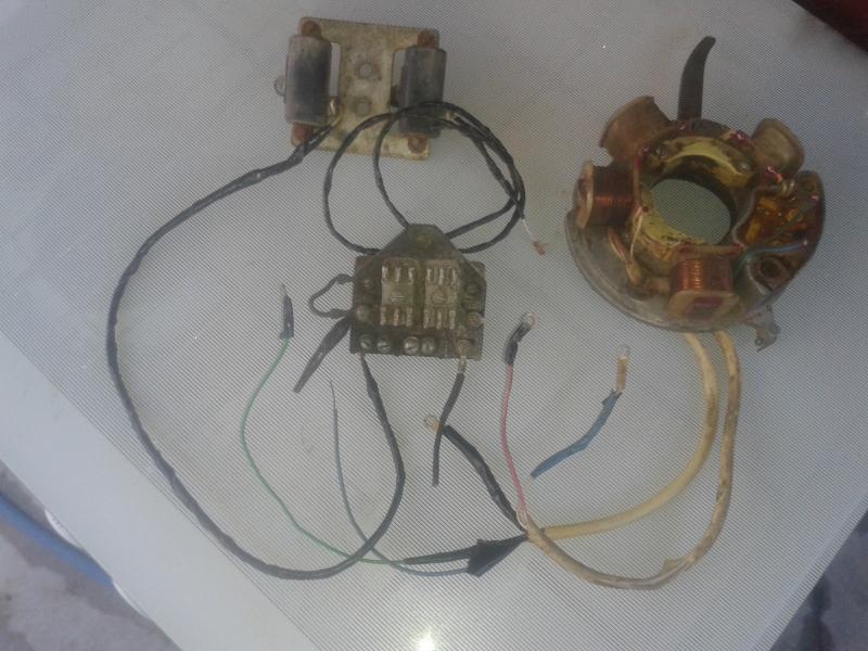

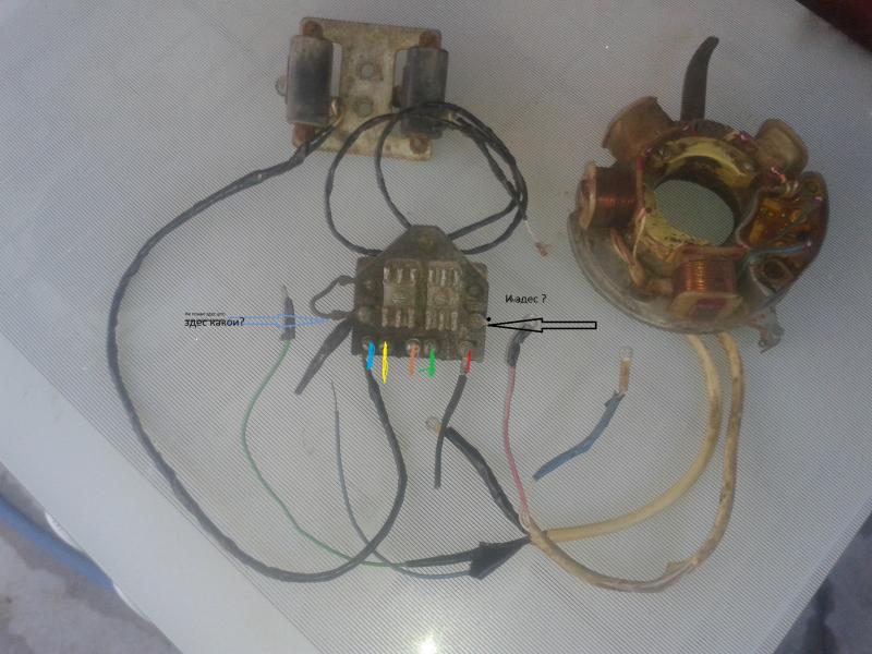

Здраствуите если можете помоч подскажите какие куда провода подключить?

Батоно Леван..те которые под винт(красный и черный) выводы генераторных катушек.Я не думаю,что они тебе понадобятся,но они подключаются к диодному мосту. Остальные два, по логике вещей-на высоковольтные катушки.

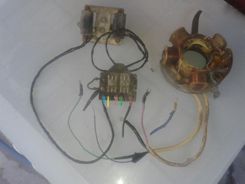

По цвету По середине жолти нижни цилиндр, каричневи верхни цилиндр. провилно отметил, и ишо две по боку чут више етих соединений непонял там што нада подсоидинят?

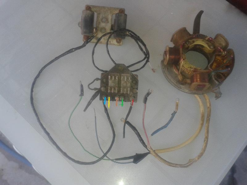

Так правилно?

Посмотри как у меня на 1 фото зацеплено. Все отлично работает. Отрезанные провода шли на кнопку. При их замыкании мотор глохнет.
