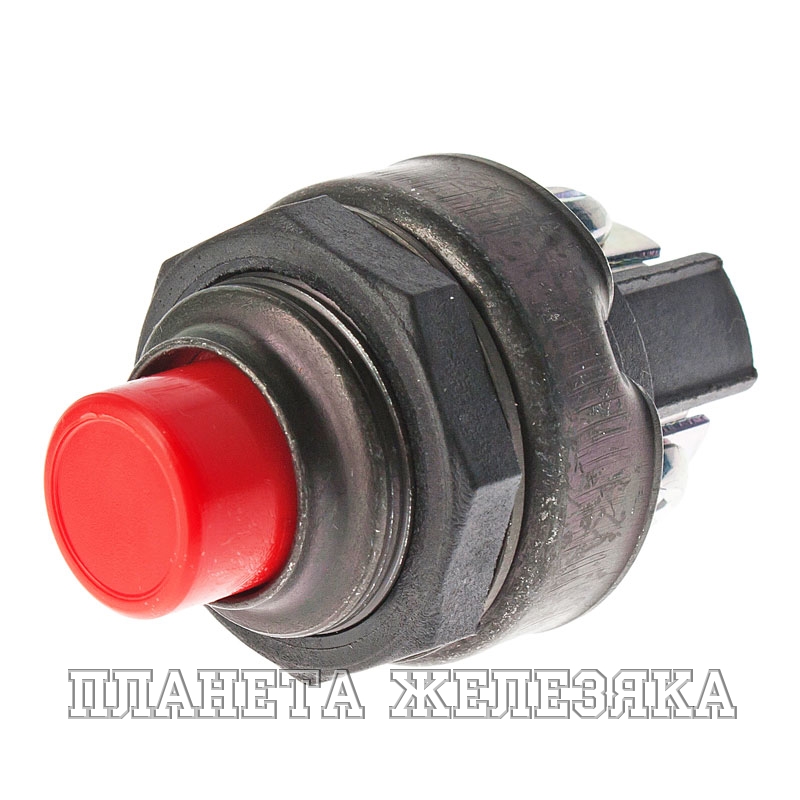

Ну если в округе найти сложно то в интернет магазине они есть за 187 рублей.Вот телефон 89139433630; 89139181099 г. Новосибирск.У меня стоят такие на обоих моторах.

Я не стал указывать новосибирские магазины, так как человек из другого города, а доставка будет дороже кнопки.

Вот такую возьми . кнопка включения массы КАМАЗ ,газель и т.д.

Если будешь ставить на поддон мотора то не годится такая! Она на герметична.Вихрёвская тоже,но контактная группа дальше внутри.Планирую менять на своём моторе на другую.Чуть позже фотку выложу.Замыкание кнопки влечёт включение стартера на работающем моторе с вытекающими последствиями.

Всех приветствую! С кнопкой всё понял. Подскажите какой провод вывести к рулю на эту кнопку стартера. Обычный белый двойной на 220 вольт пойдёт? :?

Лучше из серии "автотракторных", например ПГВА - они масло/бензостойкие, устойчивы к механическим воздействиям и вибрации, выдерживают большой перепад температур. В идеале еще в гофру, чтобы не протирался и не закоротил в последствии на корпус.
