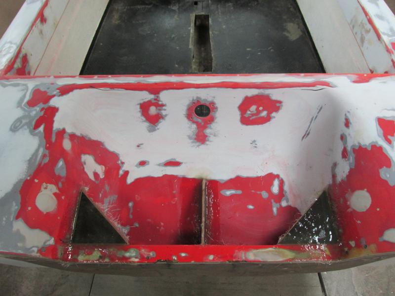

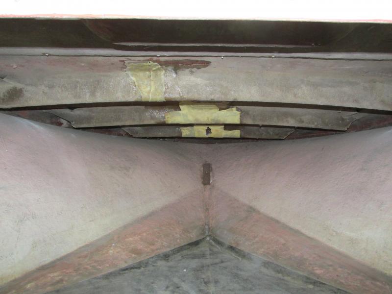

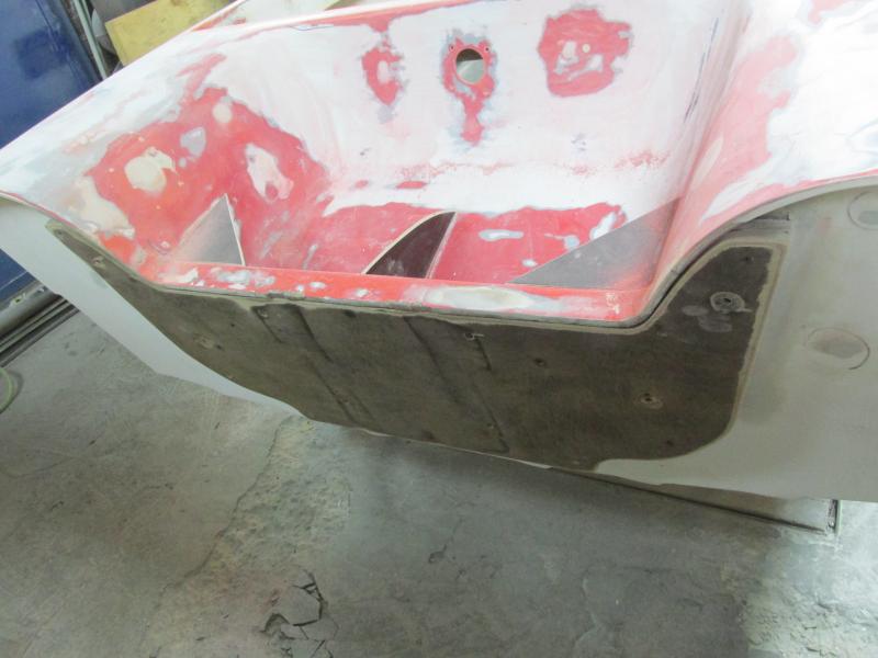

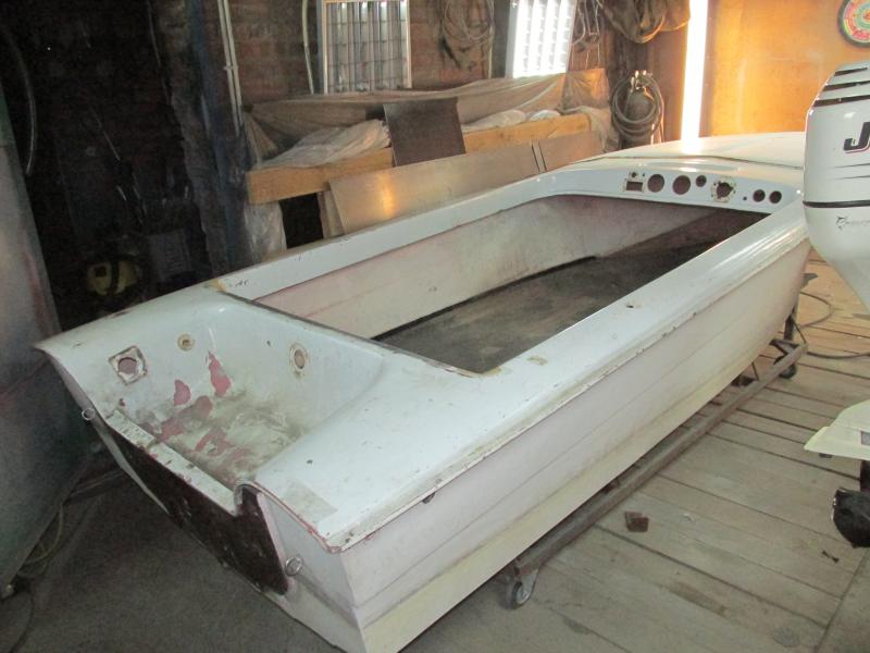

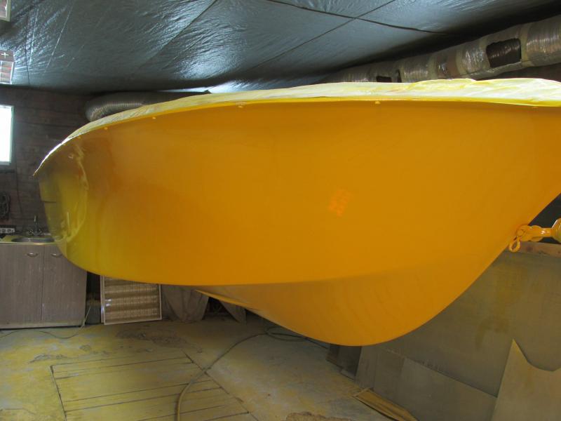

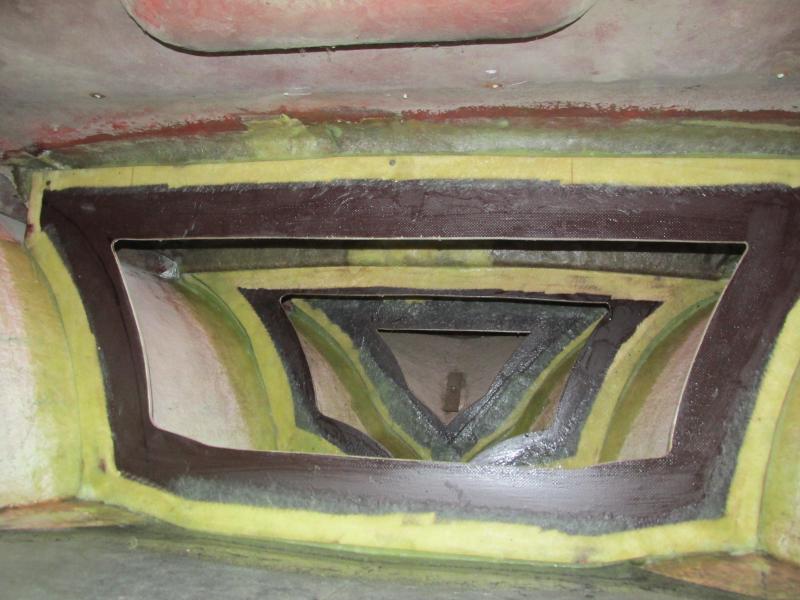

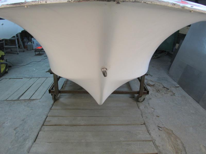

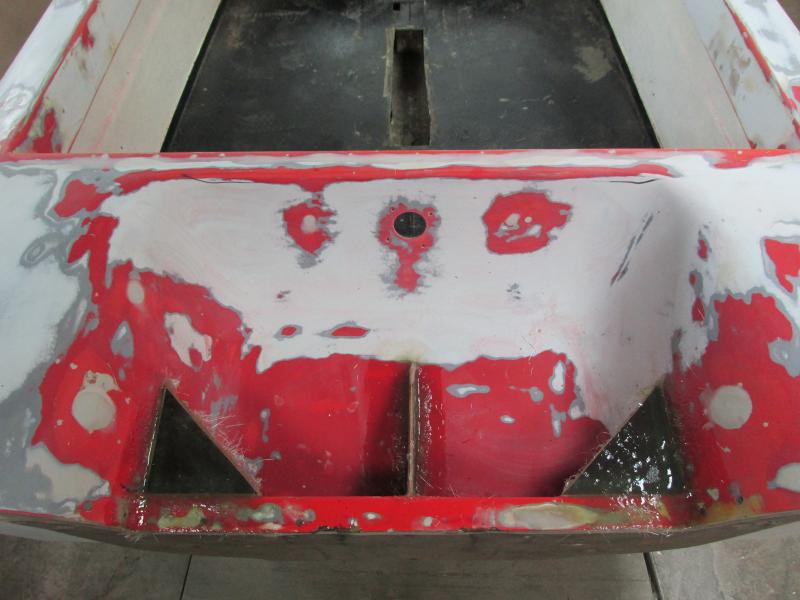

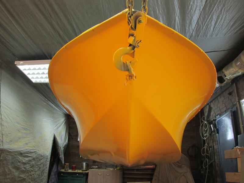

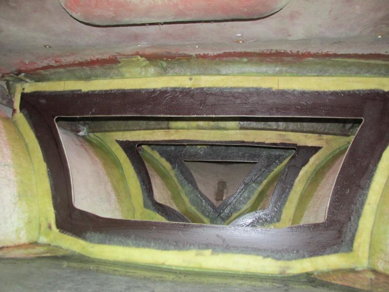

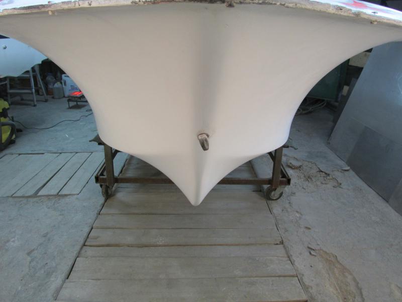

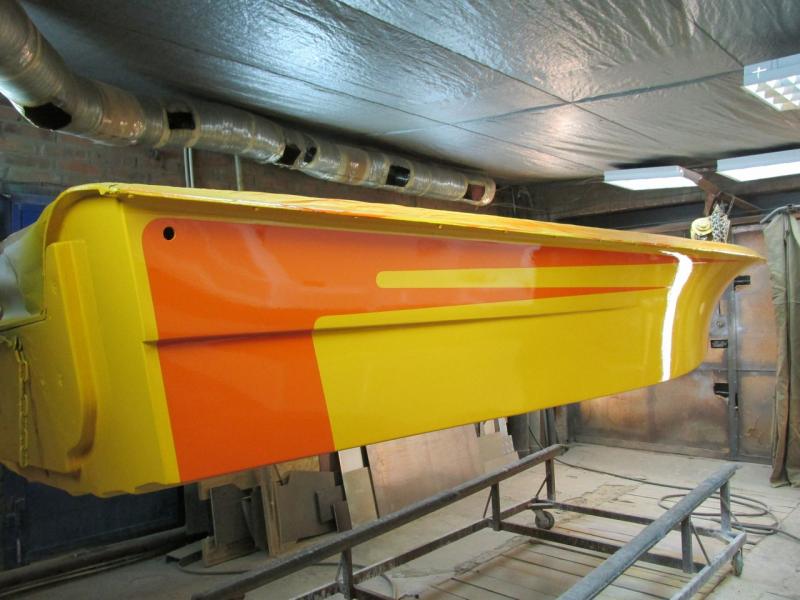

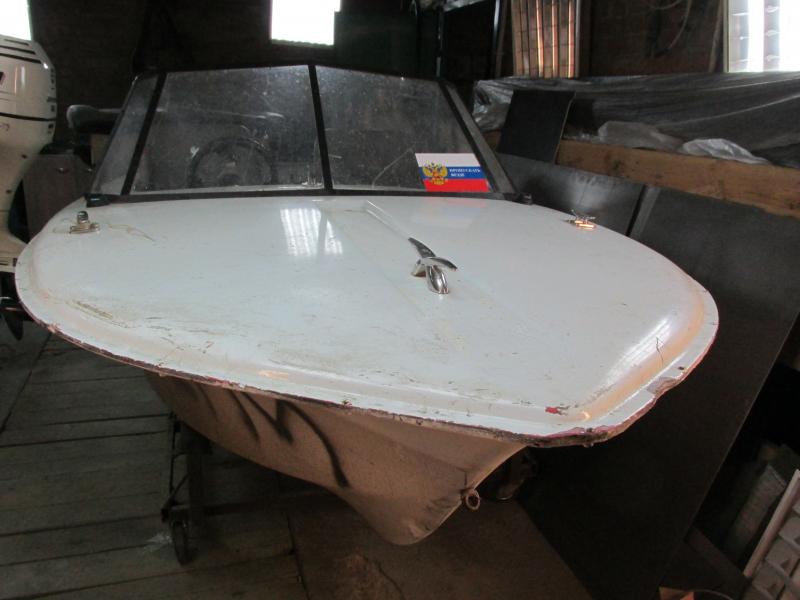

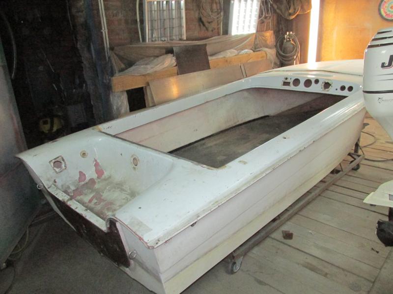

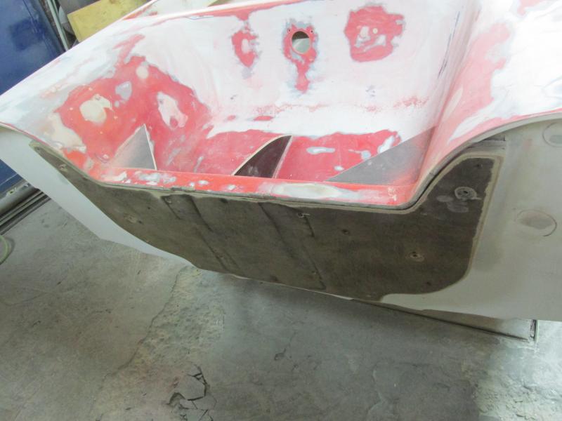

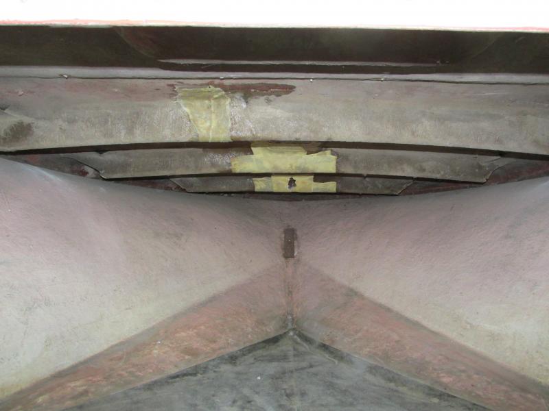

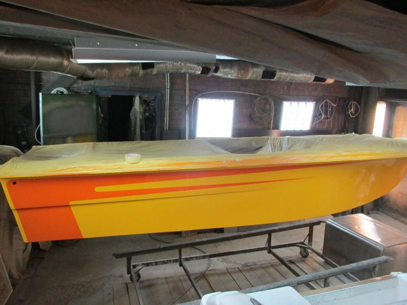

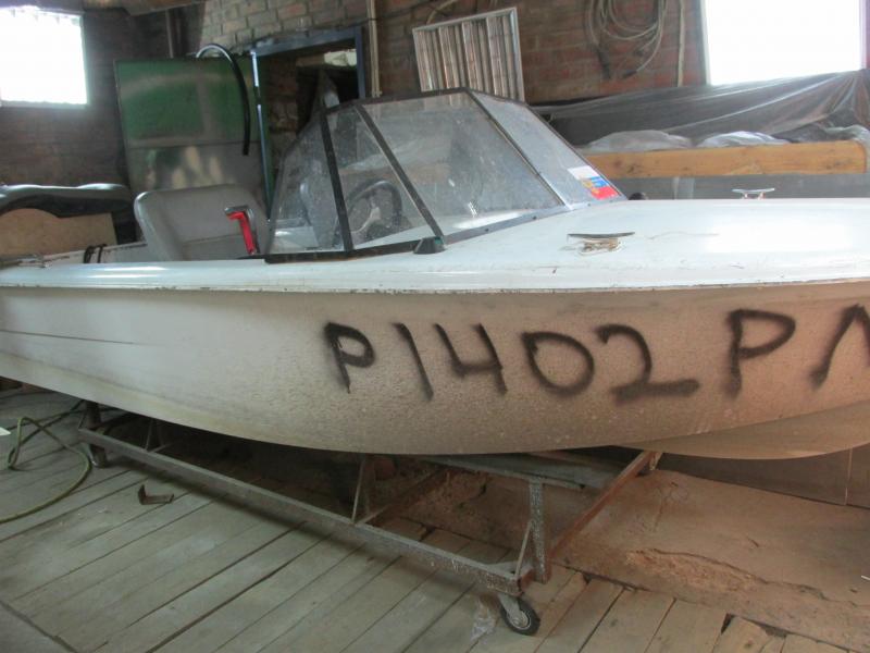

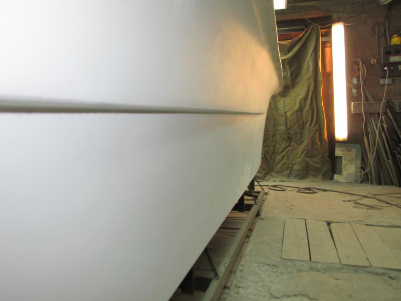

:) Ну в общем пока "МОНСТР" отдыхает ;) в ремонте ещё одна редкая и красивая лодка !И так "ТРЕНЕР"!!!Каким он пришёл,ну и так далее.......Ну думаю что фотки грязной и нудной работы по мойке,разборке,шлифовке,шпаклёвке и прочей подготовке будут не интересны.Вот некоторые моменты ремонта;так как конструкторы наверно думали что носовой палубой никто пользоваться не будет,усилители какие то "фиктивные".А по палубе ходят и на ней загорают! По этому было принято решение сделать по "человечески".Как то так;Тяжёлый мотор в 50 кобыл и лыжники ,слегка порвали транец.Для начала сделали это;Дальше ещё будет внутренний,силовой каркас.Ну собственно корпус был готов к покраске и сегодня обрёл новый (основной) цвет!Ну пока всё, продолжение следует! :pardon:

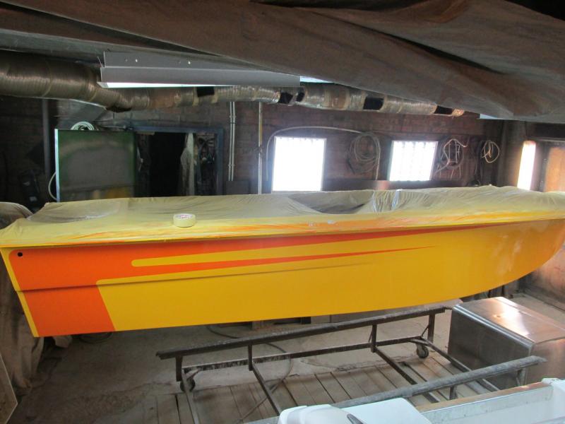

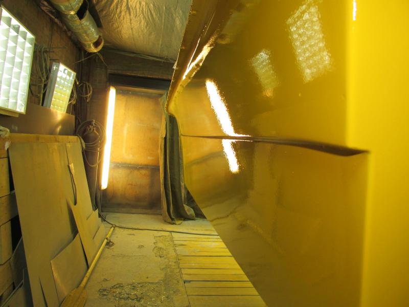

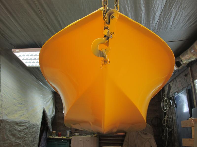

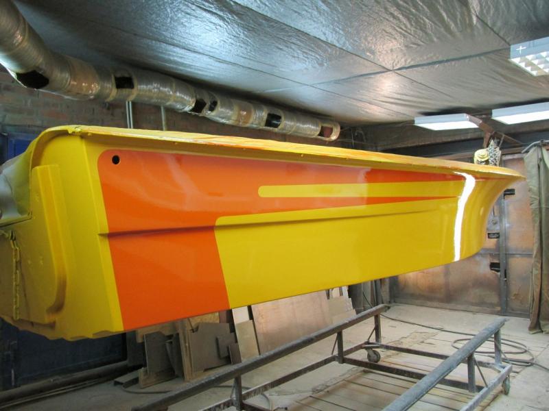

:D Это под искусственном освещением так кажется! Вообще то цвет жёлтый!Кстати именно эта лодка(1976 года ) на нашем сайте в "Мотолодках СССР" Там она на фотографиях снята в 2009 году .Видно после первого ремонта.Днище в синем цвете,а к нам поступила уже с белым.Ещё будут полосы поборту и днище по ватерлинии в необрастайке.Палуба будет белая(какого оттенка ещё не выбрали.Белых оттенков много :?

Re: "Монстр" на воде
Да, цвет хорош! Будет выделяться на воде)

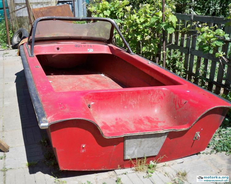

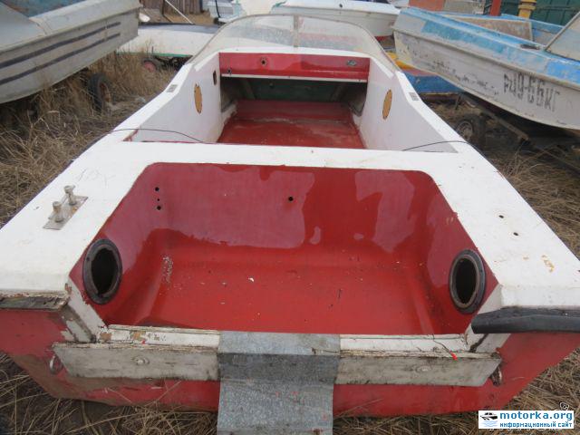

:) Да,выглядит не скучно! Думаю на солнышке" сочно" выглядеть будет.Белый верх и немного нержавейки в виде поручней ,швартовых и прочих нужных штучек и будет"СЕКСИ" :roll: :pardon: Ярко и заметно на воде,лодочка выходного дня!Всяко веселей чем оригинал; Вопрос к сообществу! Ищу вот такую лодочку.Корпус такой же как у тренера,а палуба другая.Не видал ли кто такую? Брал Темпа(они похожи),но он тяжёлый гад.Не по душе пришёлся,Привёл в порядок и продал.

:good: Огонек... :good:

:roll: Спасибо Илья! Твоё мнение особо дорого.Мы с тобой одной крови!!! :lodka_m Что то давненько не было твоих работ.У тебя есть свой стиль в работе и это хорошо. :good:

... Вопрос к сообществу! Ищу вот такую лодочку.Корпус такой же как у тренера,а палуба другая...
Володь, так это Дельта вроде...
з.ы. Ну да, она и есть http://motorka.org/m_lodki/807-motornay ... delta.html :yes:
:? Спасибо Дима!!!! Ну очень нравится! И по весу как Прогресс-4,а какая красивая! :good:

:) Павел,спасибо за информацию! Как то пропустил тему.Но вопрос остался.Где такую взять!? Посмотрел АВИТО ,по России ни одного предложения :?

Володя,а зачем фанеру ламинирование ставил? Ее же хрен пропитается смолой! Надо было обычную и пропитать эпоксидной по торцам.
9 560
4 780
Лёша,ламинирование зачищено и вклеено. Основная функция, усилить палубу от вертикальной нагрузки(когда её используют не по назначению).В планах там ещё и бак разместить.Использовать лодку планируется как лодка на покатушки(лыжи,ватрушка ) на один день.Багажник для вещей сзади.

:? Посмотрел на форуме указанна длина три триста пятьдесят!Пошёл померил и не понял!? Ровно 4,50 м!Информация о длине лодки ошибочна! :shock:

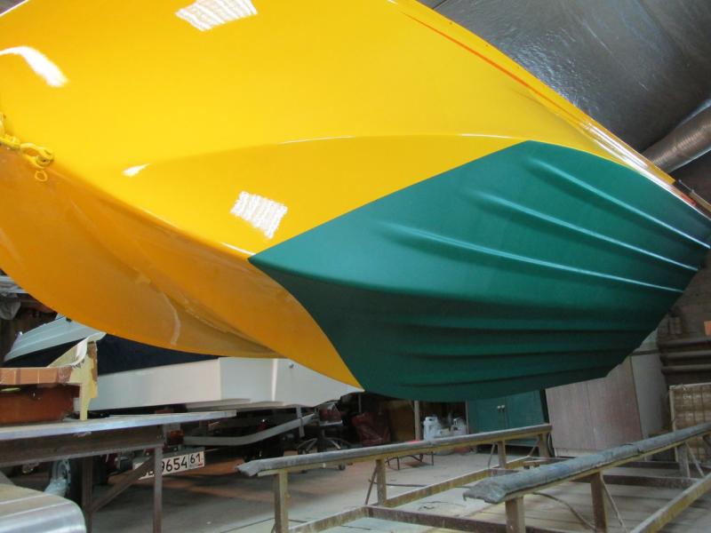

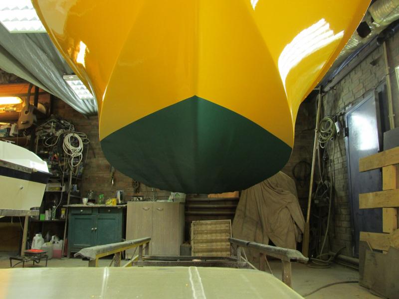

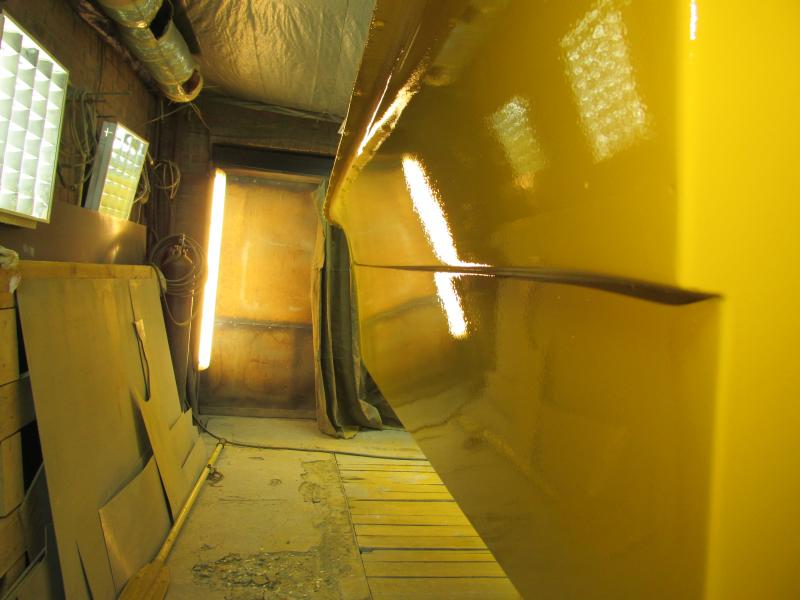

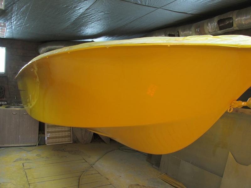

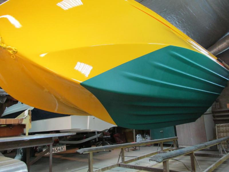

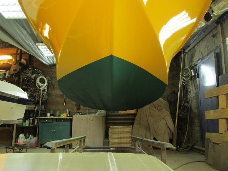

:) Ну вот,закончили покраску корпуса.Теперь после сушки займёмся палубой.
3 916
Очень приятная цветовая гамма :good:

Согласен.Зеленый с желтым очень выгодно смотрится. Еще с желтым хорошо сочетается,как ни странно серый.Особенно если желтым-палуба.
