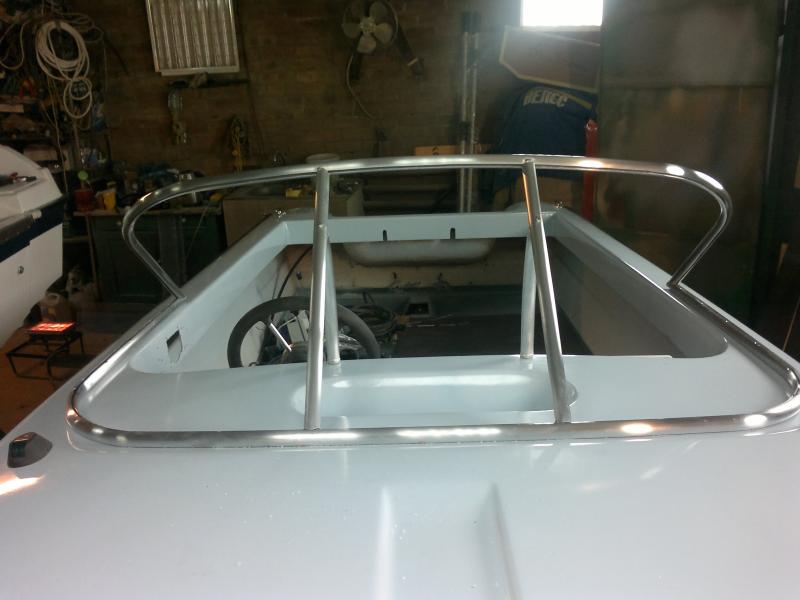

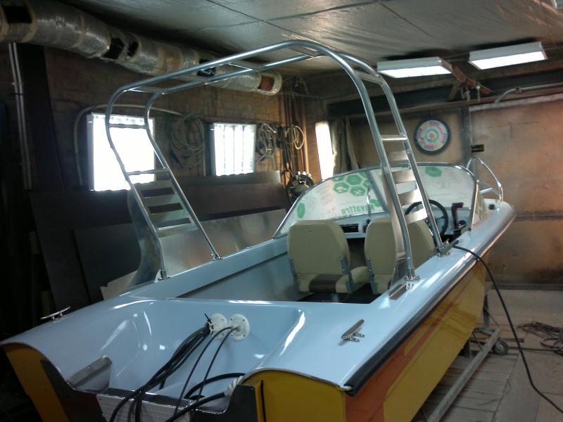

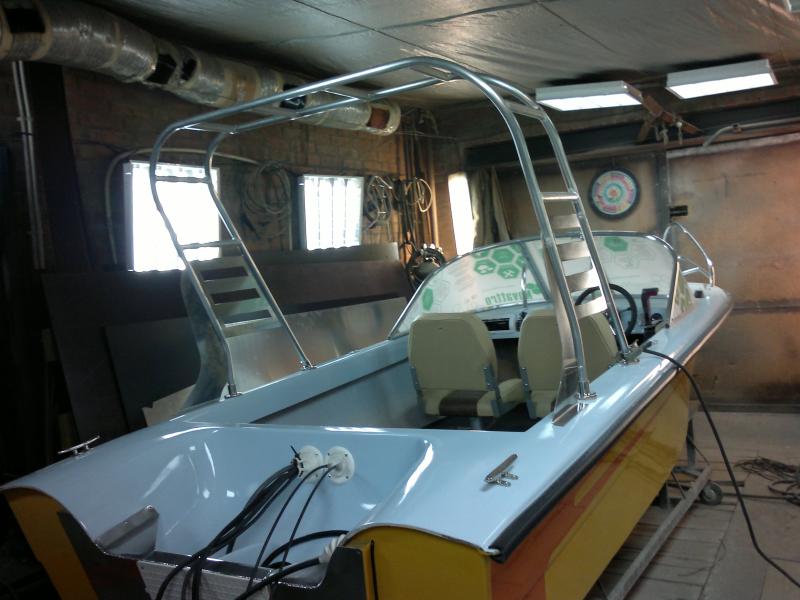

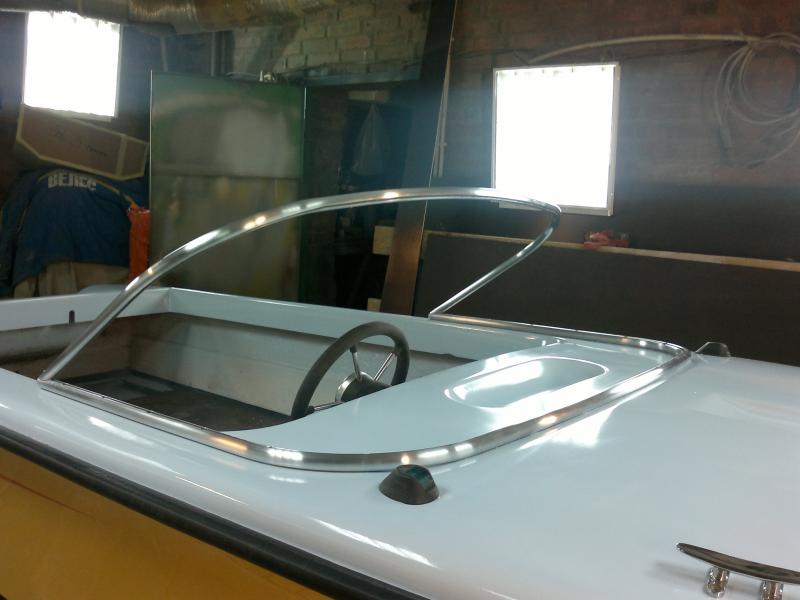

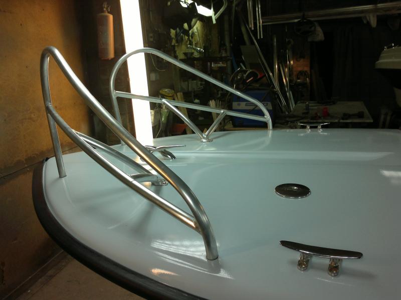

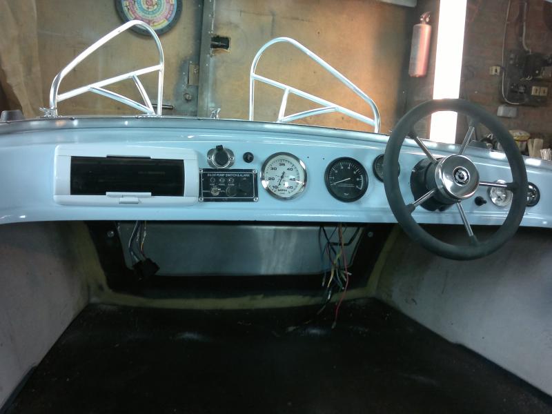

:) И так руки снова к"Тренеру" потянулись и вот что с этого вышло; :pardon:
9 995
1 182
докер сказал(а):
:) И так руки снова к"Тренеру" потянулись и вот ...
Золотые у тебя, Володенька, руки! Береги их...
11 634
5 187
Вот это карабель.......молодца Володя.
9 557
4 769

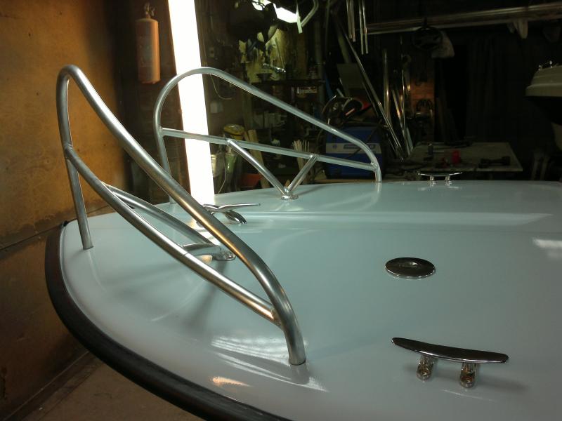

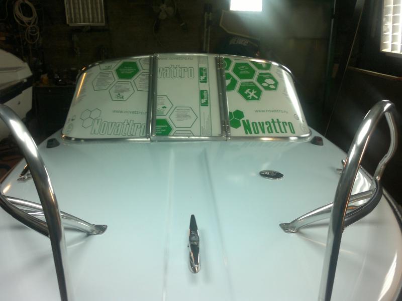

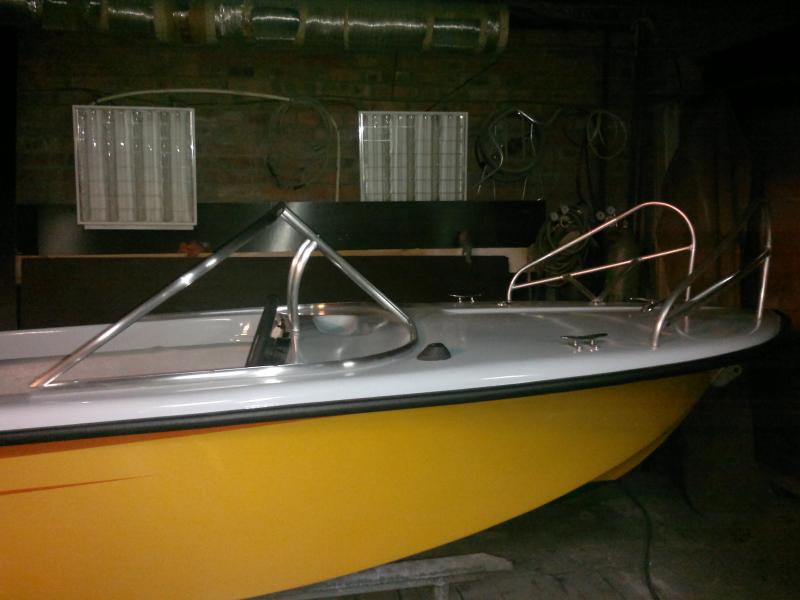

:roll: А про бак то и забыл! :sorry:Вон он там,прячется.Из за запоздалой хотелки клиента,теперь носовую швартовую наверно придётся переставлять.Я то на прежнее место поставил,а теперь леера потребовались! :?
914
9 557
4 769
:) Спасибо ребята, за высокую оценку нашего с сыном труда!Как же бывает трудно придти к однозначному решению!Всё время (во время работы)спорим и бывает ругаемся .Я по натуре консерватор,сын наоборот новатор(ну так вышло :pardon: )Но в итоге приходим к компромиссу.Ну если честно то всё чаще уступаю :?Наверно скоро учить будет нечему! :jokingly:

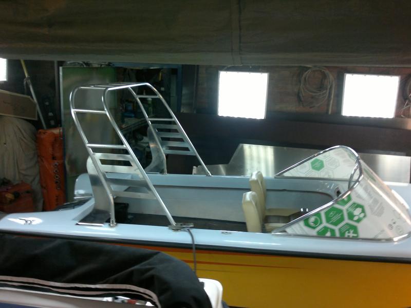

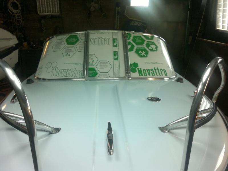

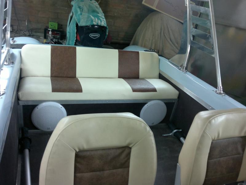

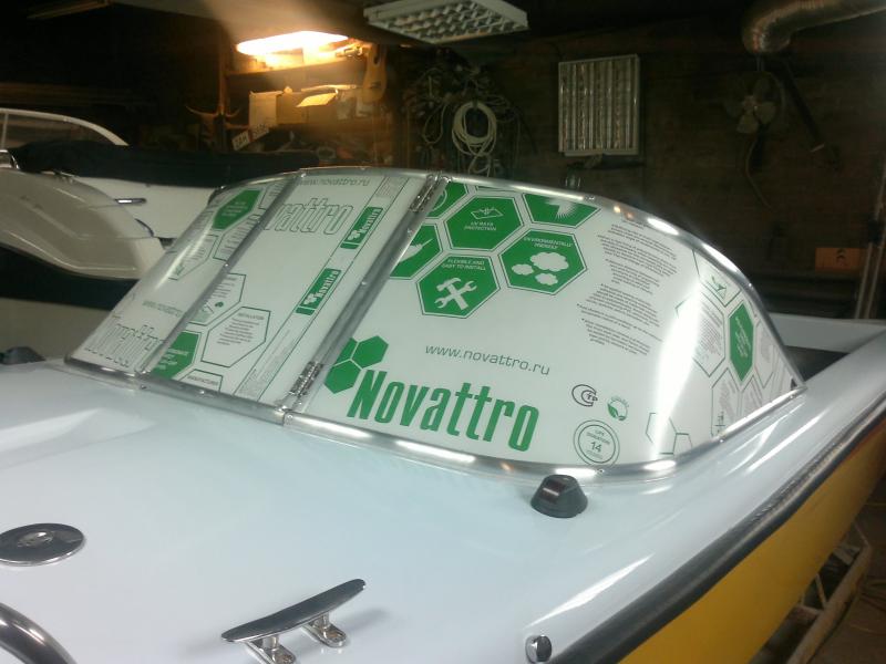

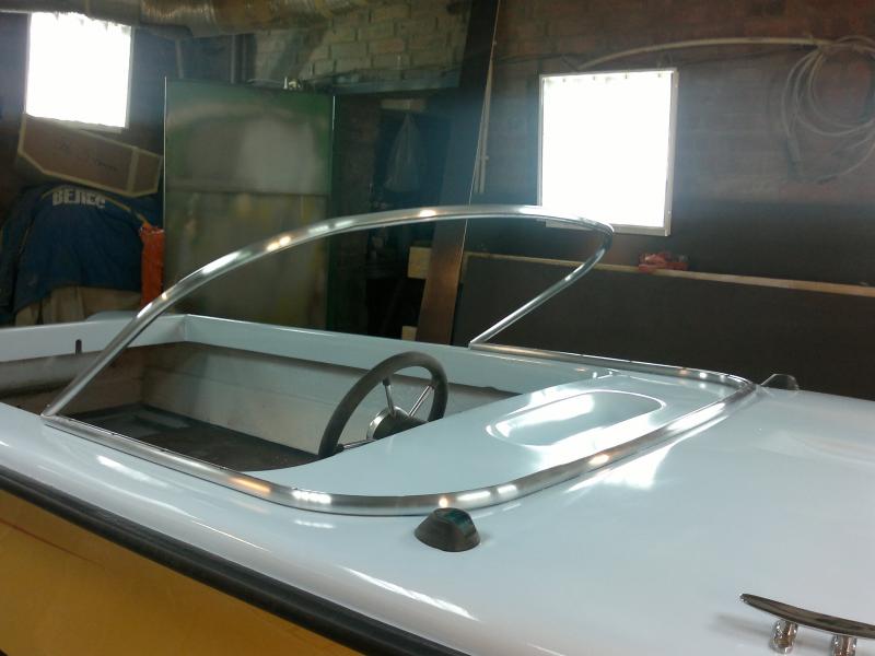

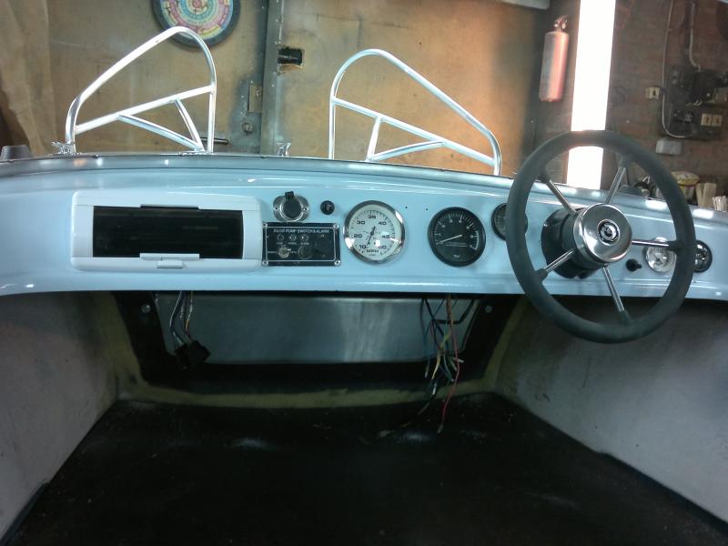

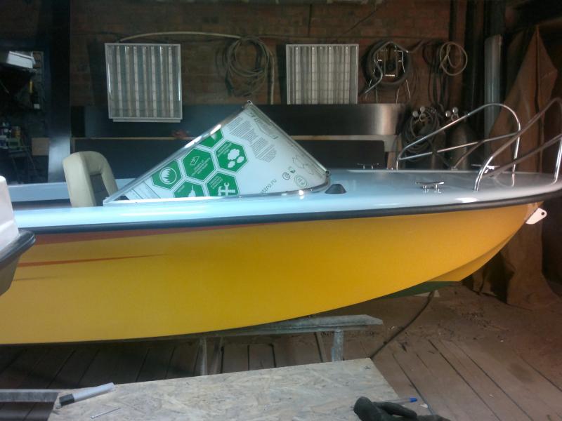

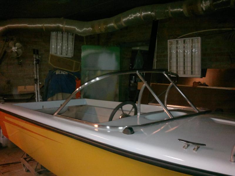

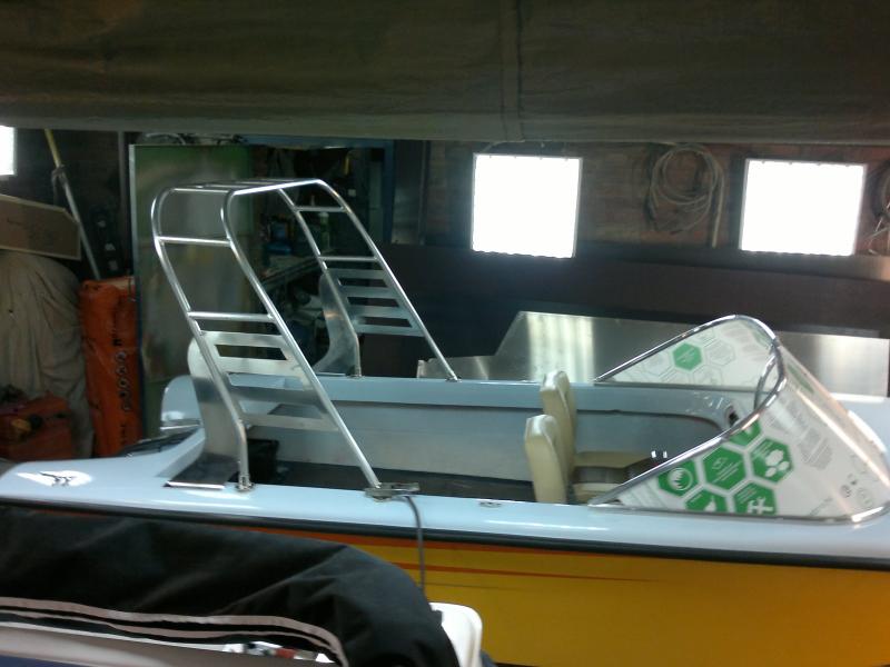

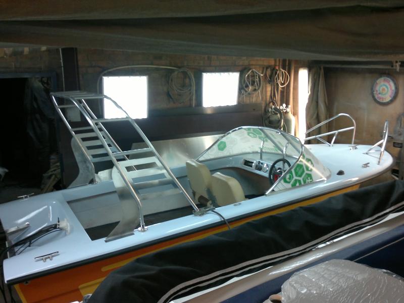

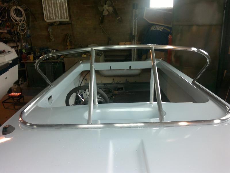

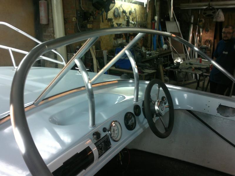

:roll: Ещё немного фото для полноты восприятия! :)
27 983
2 686
Стекло красивое получится!
9 557
4 769
27 983
2 686
:good:

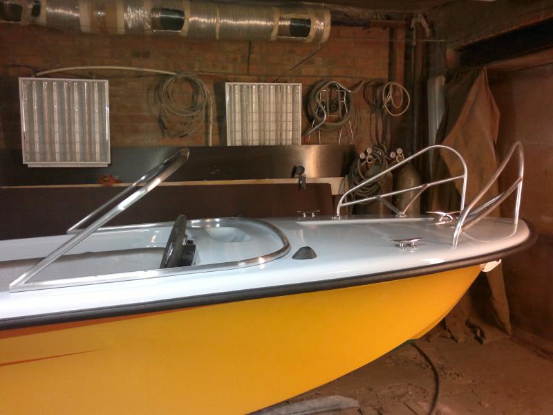

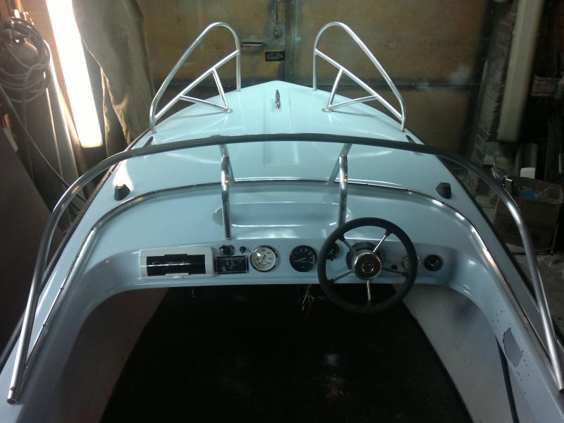

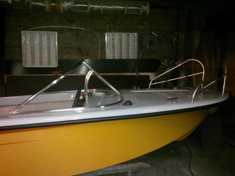

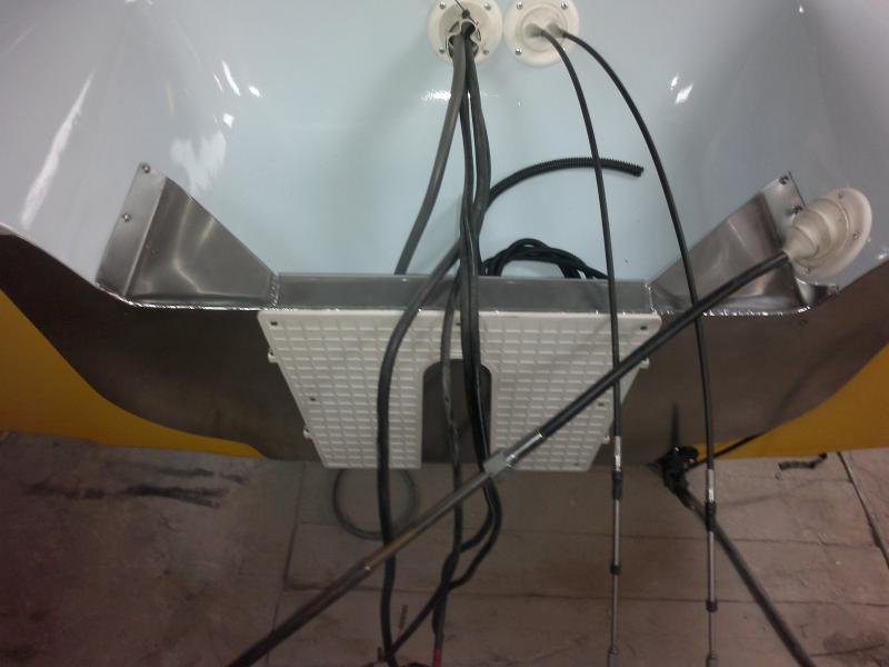

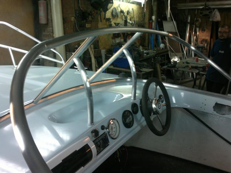

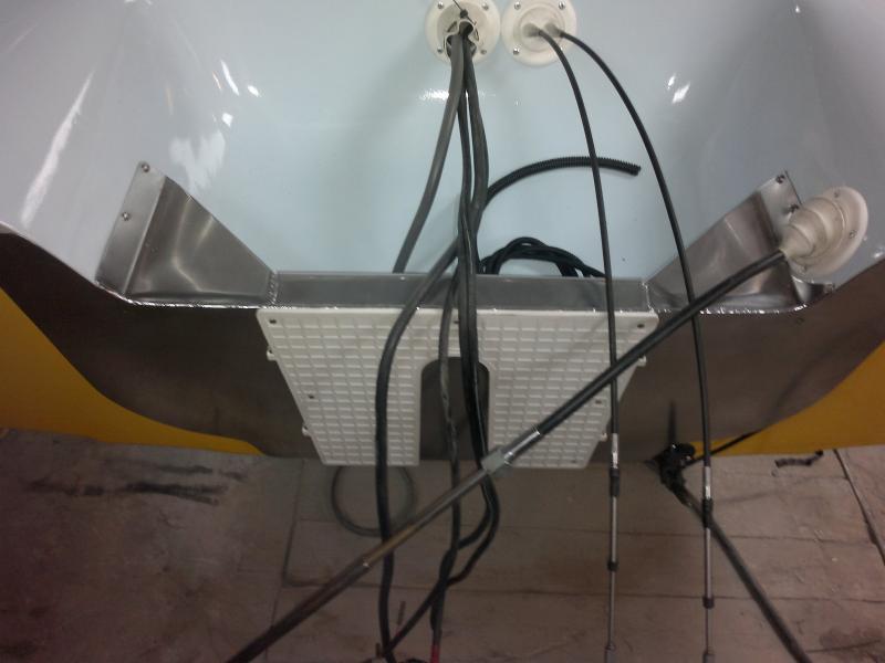

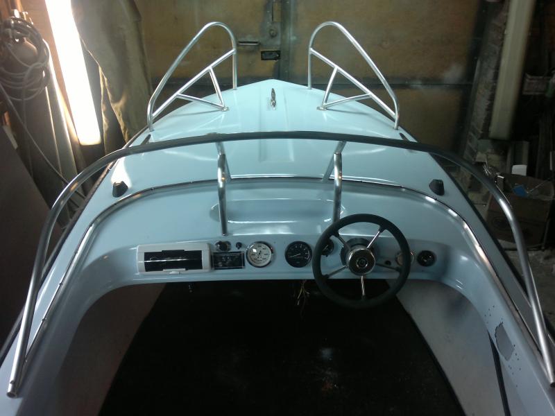

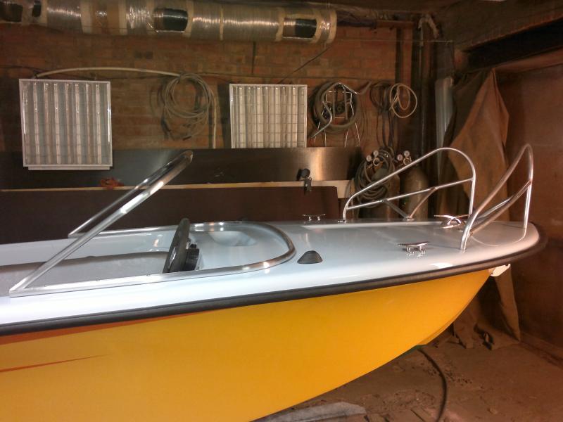

:) Добрый вечер,всем кому интересно!Сын продолжает украшать "Тренера"!!!Закончил транец и делает таргу. :good:
PavAl 64
31.05.2012
245
Пушкино М.о.
Спортивная мото-лодка Дельта, была. Phoenix 510 BR
Меркури 50ЕLPTO,был. Mercury 100 ME F 100 ELPT EFI, раздушен до 115.
Володь, замечательно у вас получается, плюсую. Только на мой взгляд, тарга получилась высоковата и если не закрепили, сдвиньте так чтобы задним пассажирам было куда руки положить. И еще, у меня , где тарга крепится, вклеены закладные что бы не отрывало и не продавливало. С уважением...
9 557
4 769
Павел!День добрый! Высота под заказчика (ну рослый товарищ),а в бортах закладки конечно стоят(полосы из 6 мм АМГ)На фото высота немного искажается.На самом деле всё довольно гармонично.На корму смещать не желательно.Чем ближе к середине тем лучше лодка управляется,когда лыжник за кормой.Тут приходится идти на компромисс .

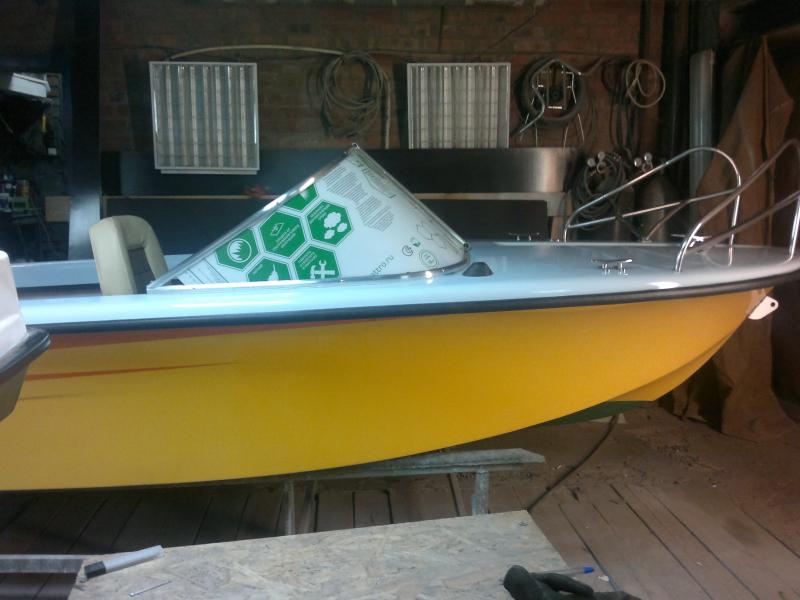

все понравилось,кроме носовых релингов-нетрезвый товарищ зацепится ногой за укосину и упадет за борт.
9 557
4 769
;) Согласен,решение спорное,но оно утверждено заказчиком. :pardon:

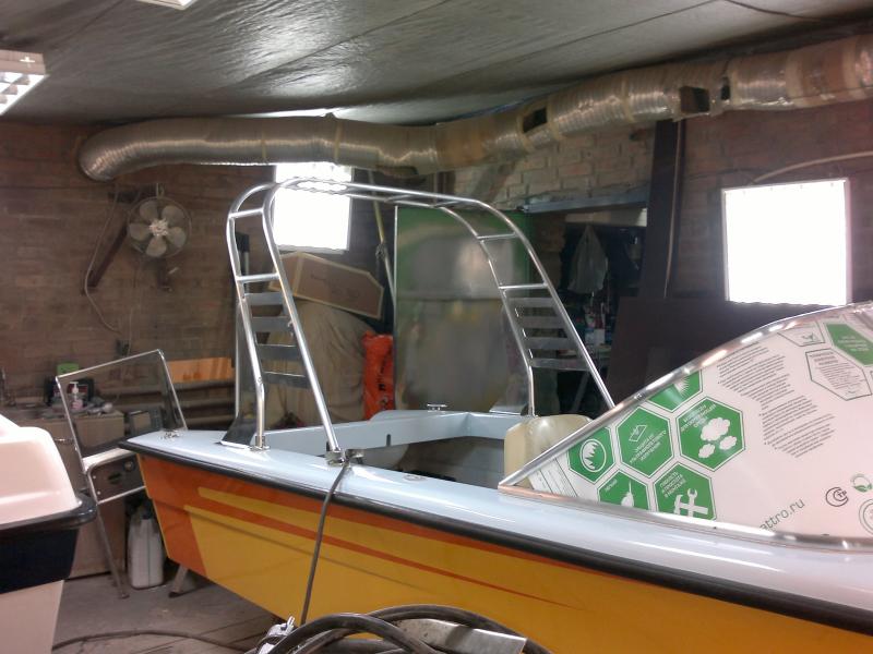

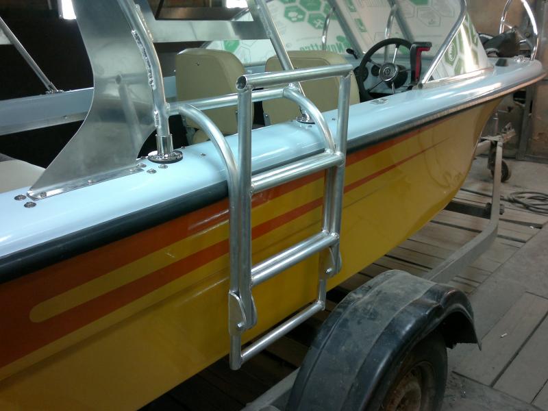

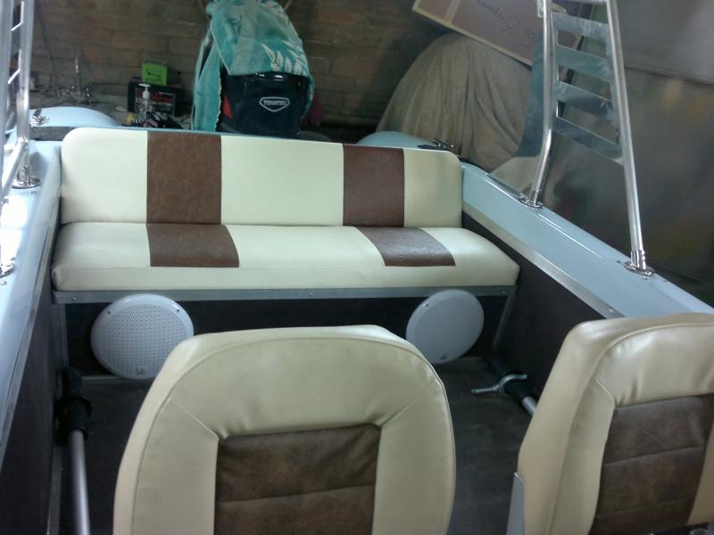

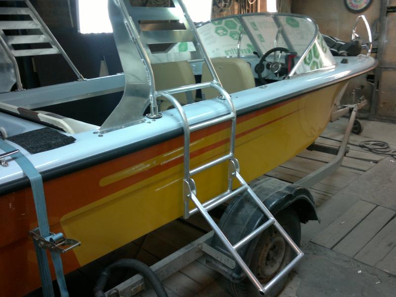

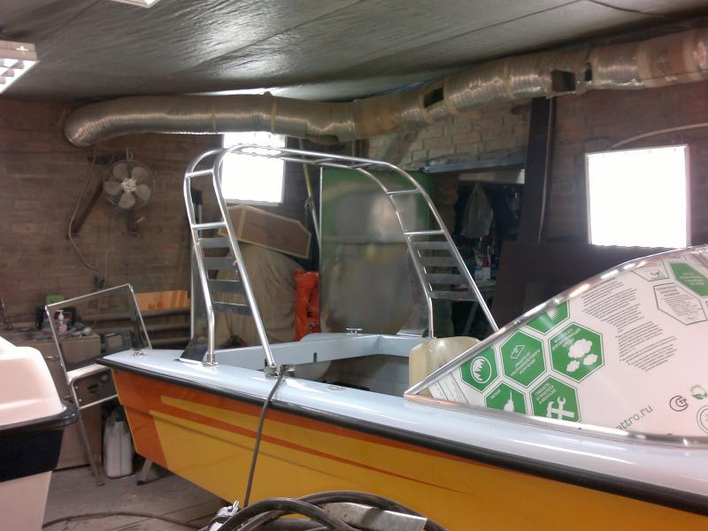

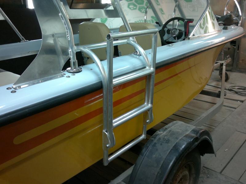

:D Последнии штришки! Задний" диван" и лесенка для купания!Сын заканчивает работу с лодкой.В воскресенье прощание с "ТРЕНЕРОМ"! :( Здравствуй "НЕПТУН-500"! Он там мелькал на заднем плане.Нептун новый,воды не видел.Там тоже будет много интересного.Аэратор,кабузный мини блок,био-гальюн и много другого. Трап открывается до конца,крыло прицепа мешает :pardon:Может кому то покажется ,что трап не на своём месте.Но так задумано.На ходу мешать не будет.Трап легко съёмный . :)
1 356
А почему нельзя было трап вписать в таргу при складывании?
9 557
4 769
:) Лёха! Ты будеш смеяться,но пришлось выдумывать лего-конструктор.Лодка на прицепе с установленной таргой у клиента в гараж не входит.А если сделать ниже(что бы входила) то ходить по лодке неудобно! Высокий товарищ !!! :pardon:
