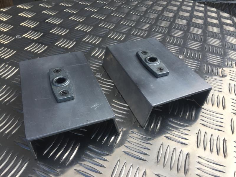

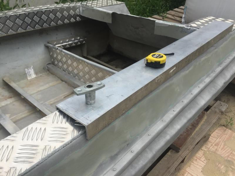

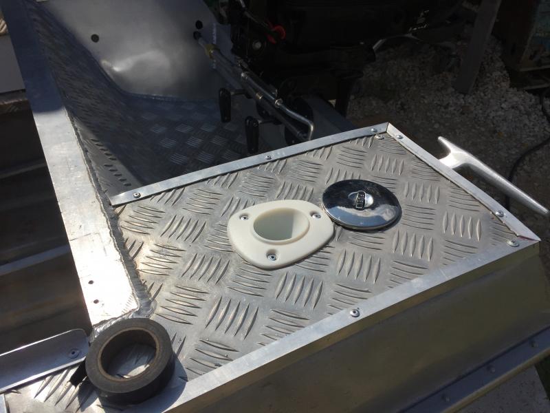

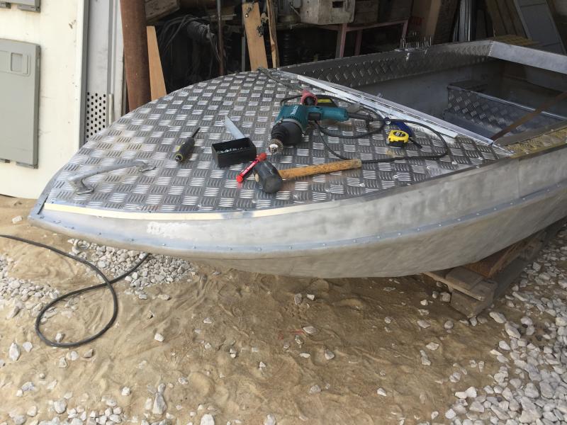

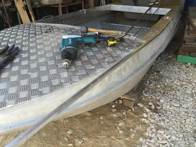

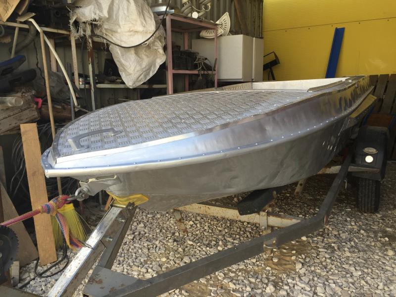

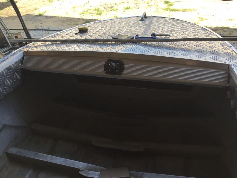

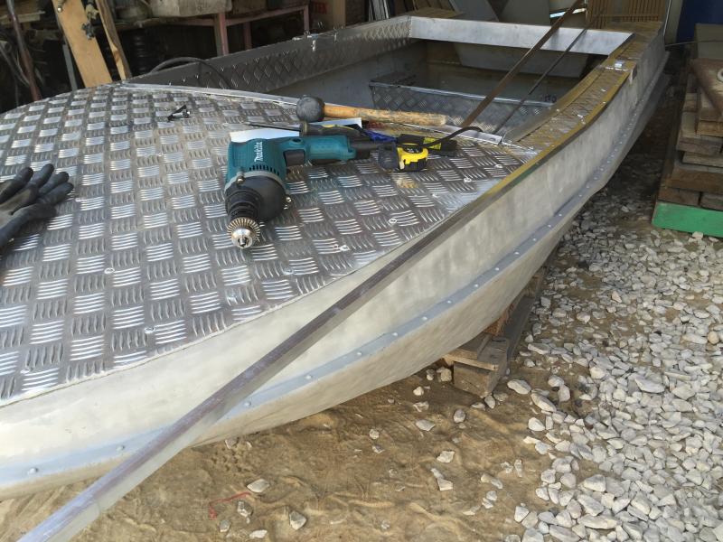

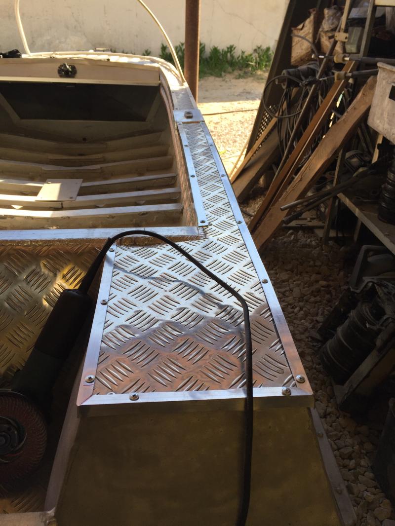

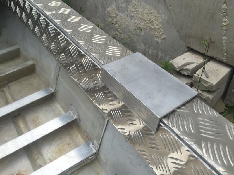

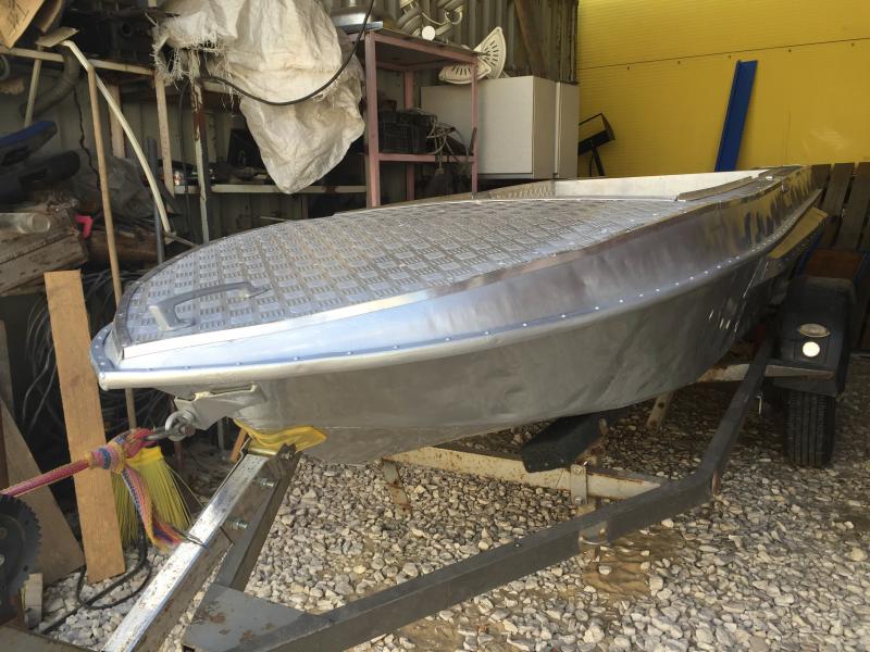

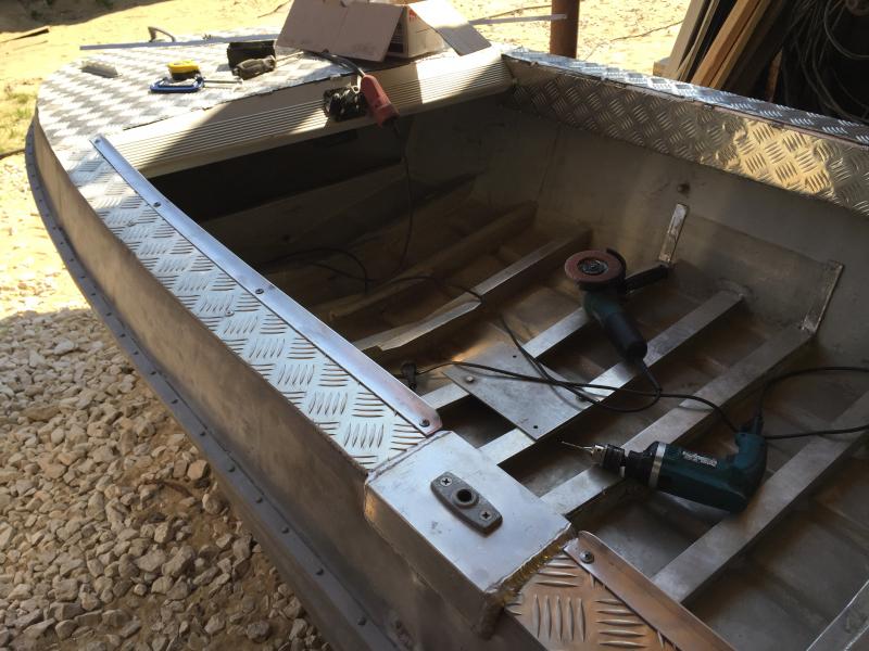

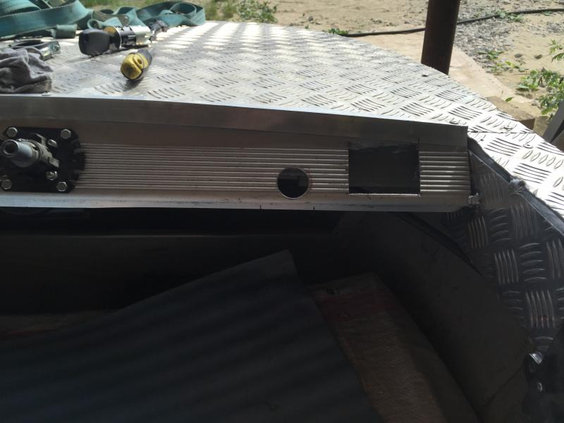

Уголок 15х15 сначала на саморезах.

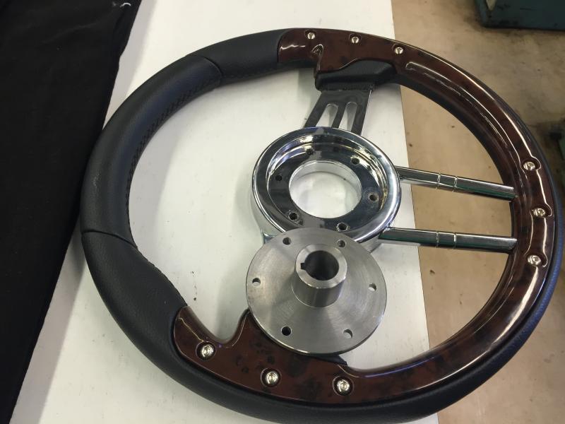

Suzuki DF-6

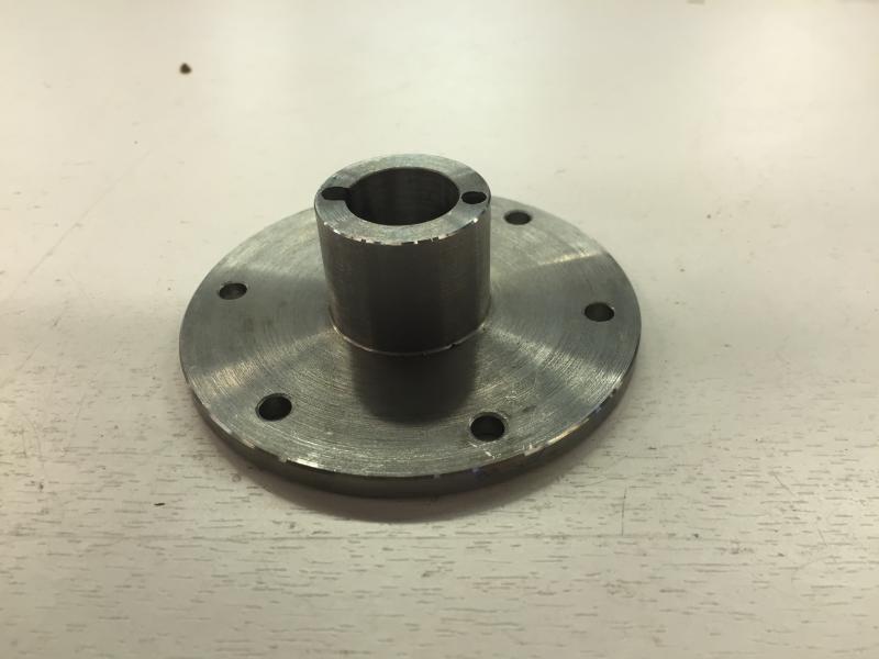

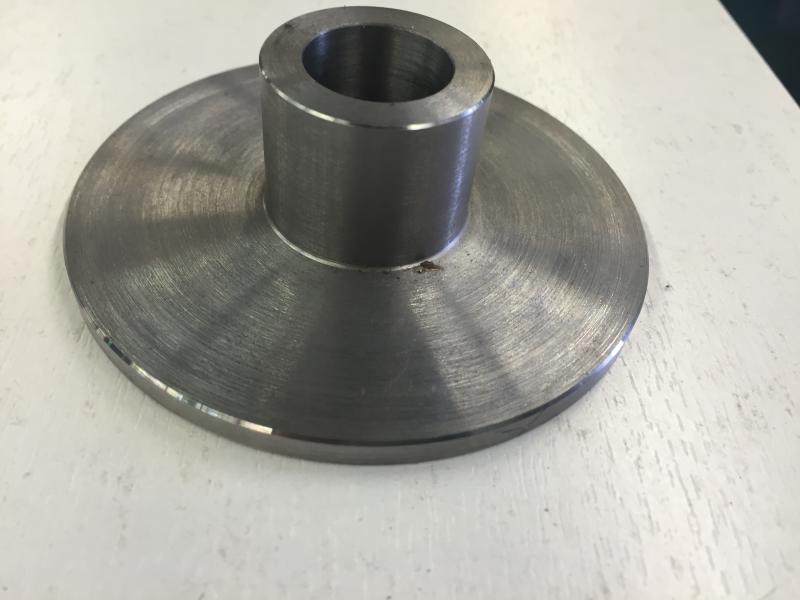

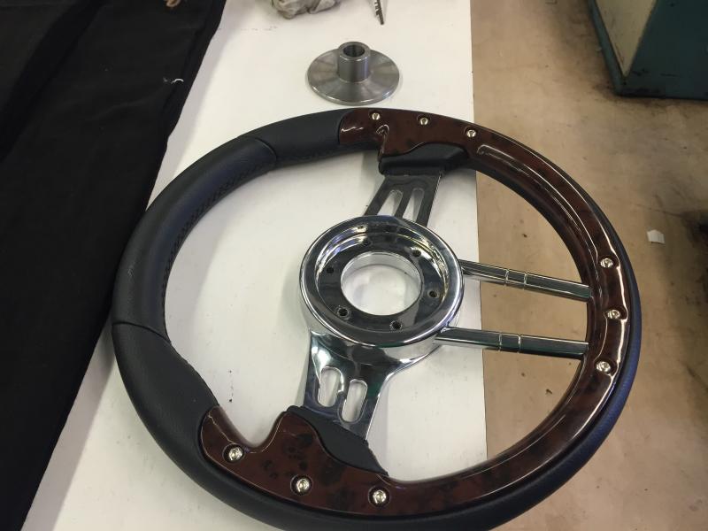

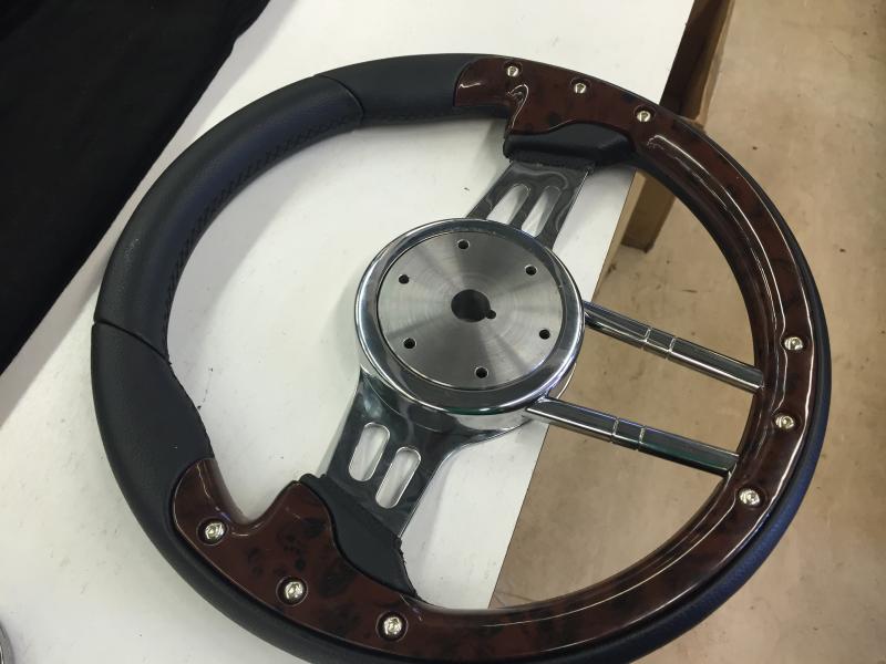

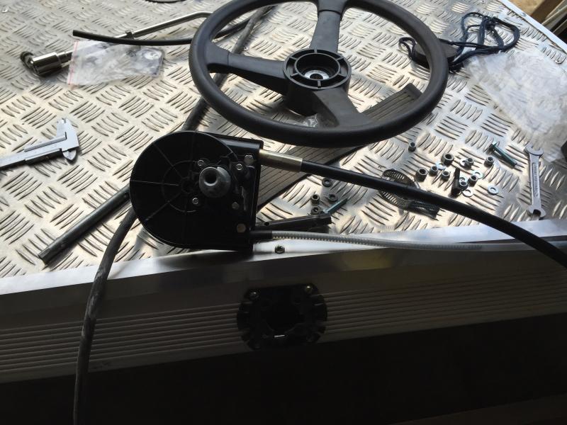

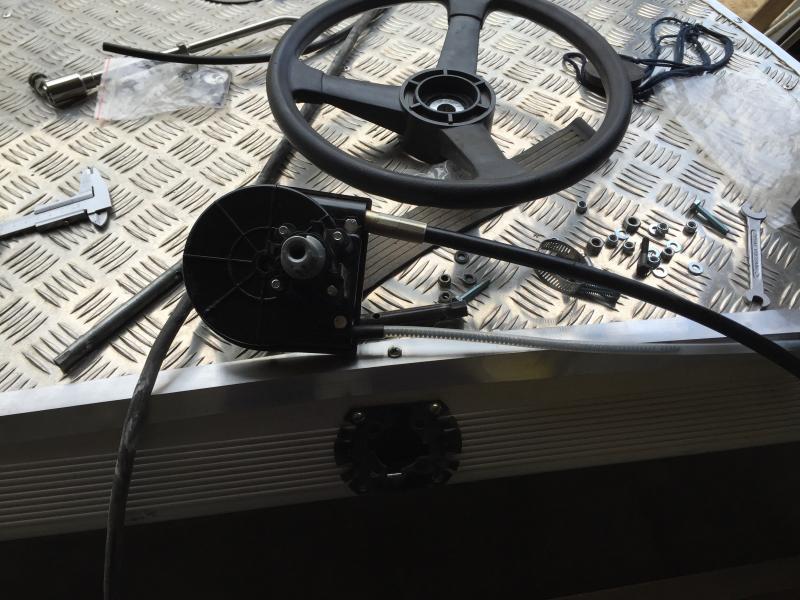

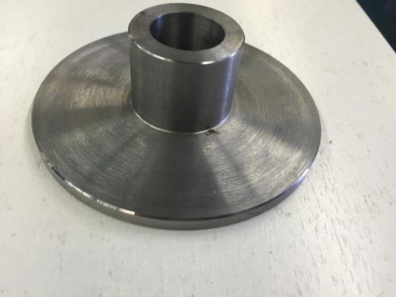

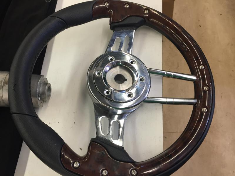

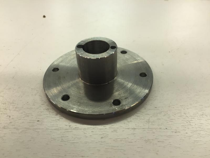

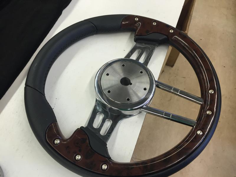

Сначала купил одну баранку цена 1500руб. потом понравилась другая, цена для лодки 4900руб. но точно такая для авто 910руб. 910 лучше чем 4900 и я сделал переходник.

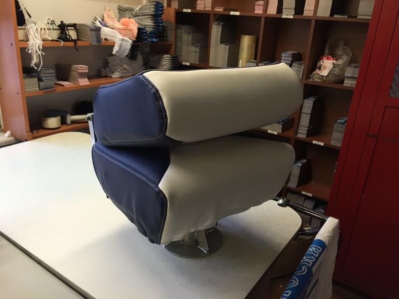

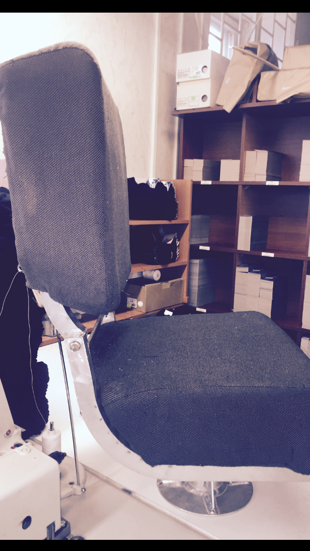

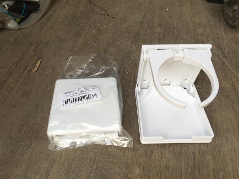

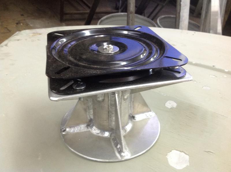

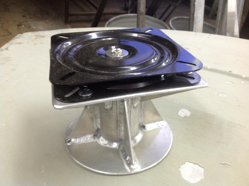

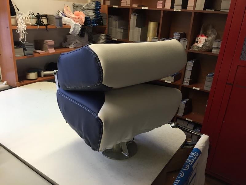

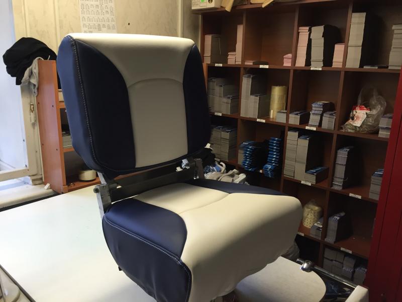

Кресло для себя.

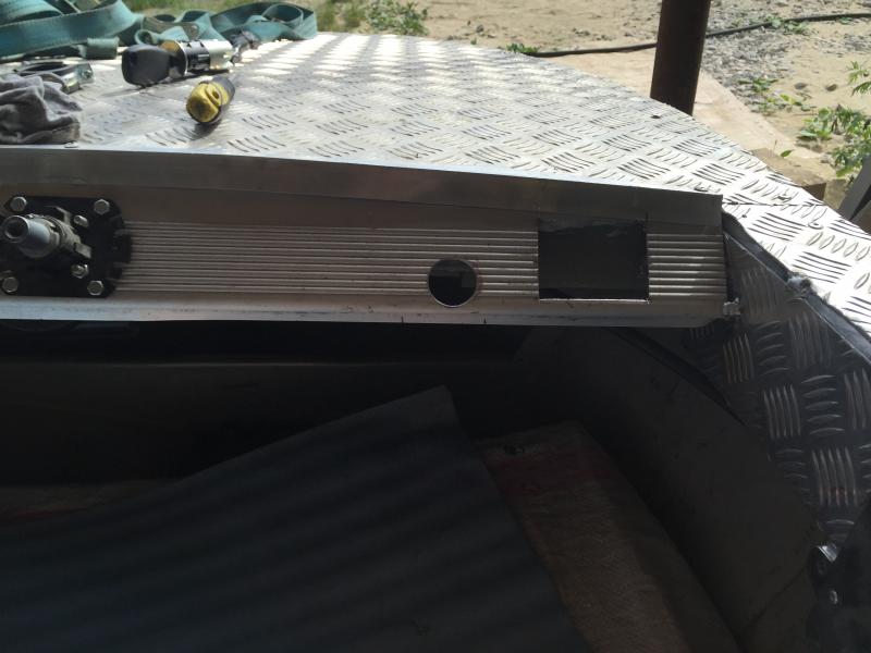

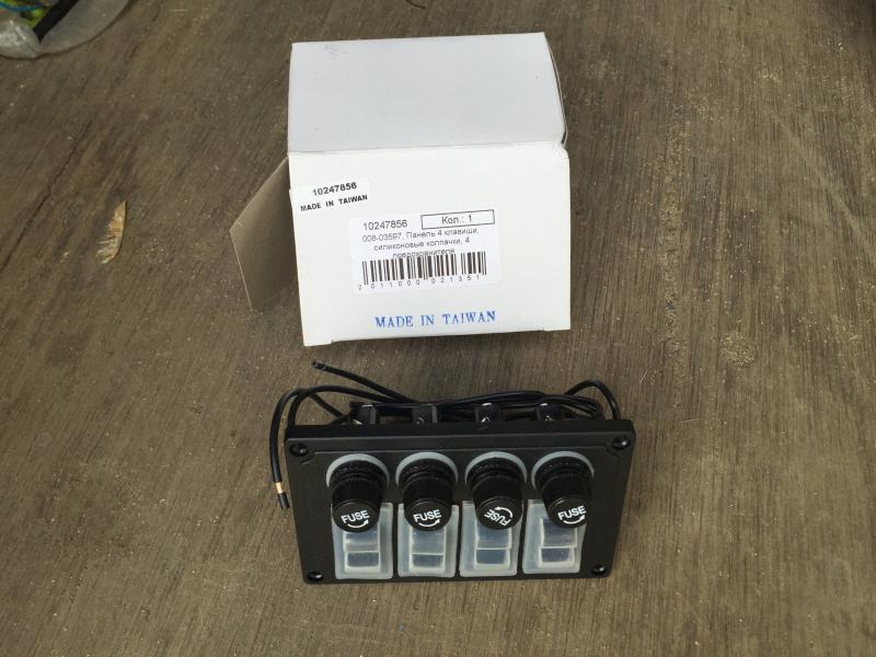

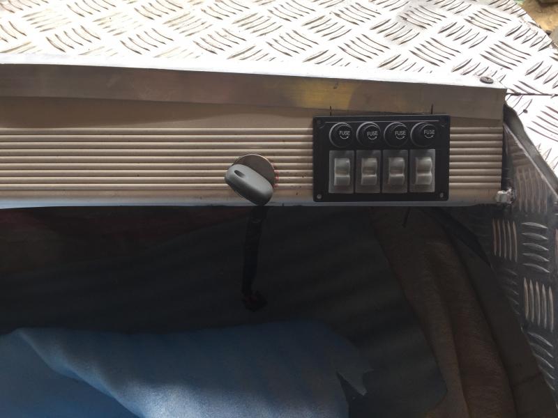

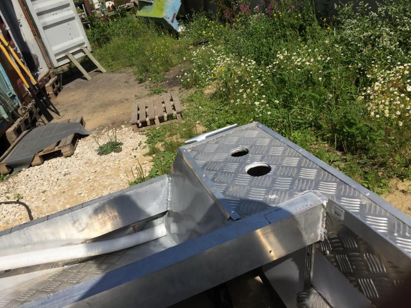

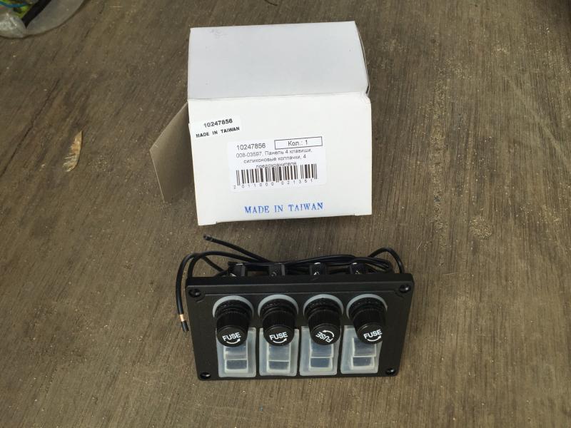

Бензобак, помпа, панель. Ключ зажигания купил от Логана 1600руб.

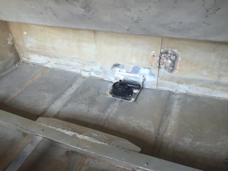

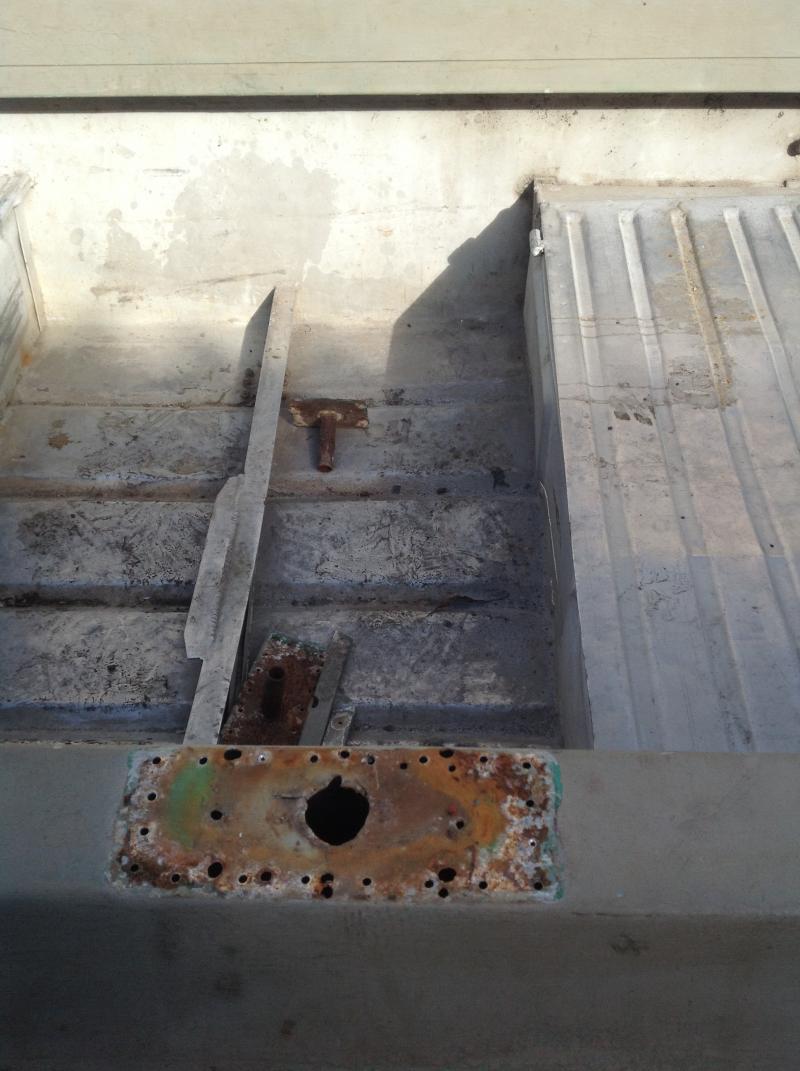

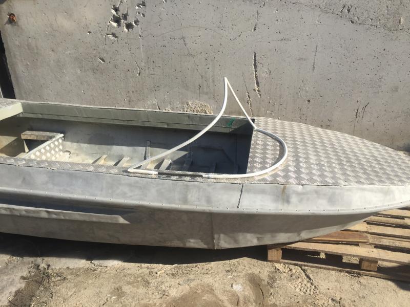

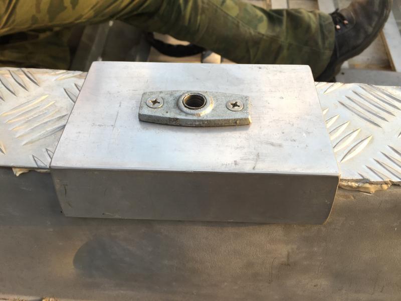

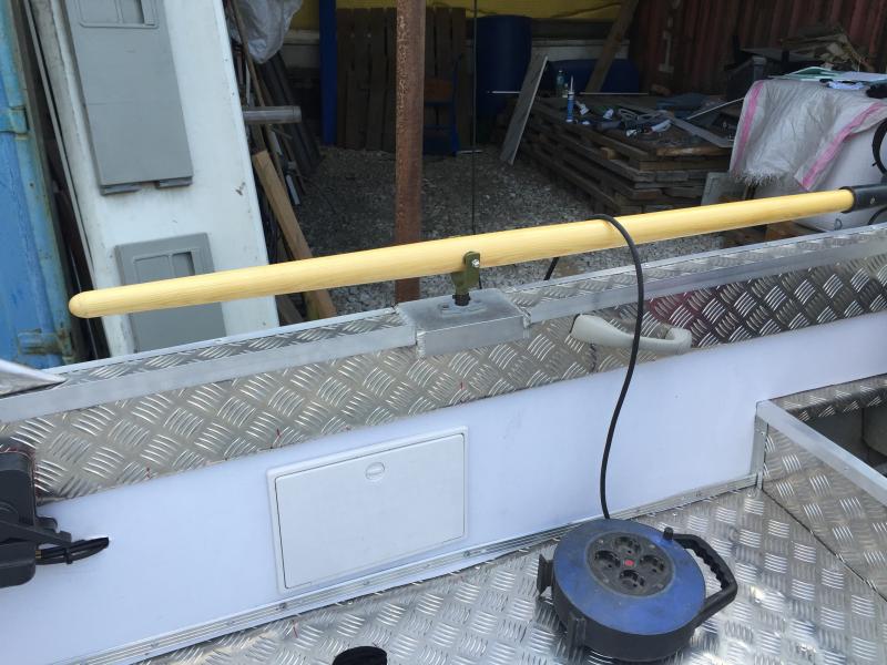

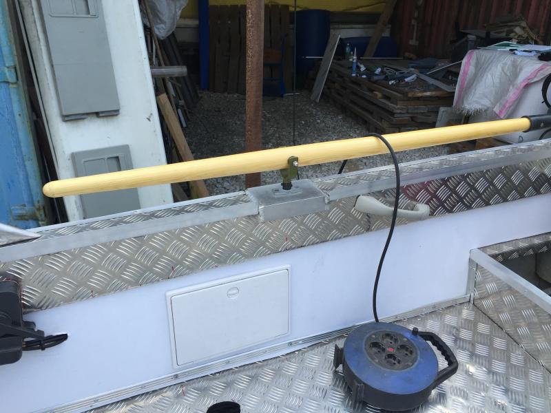

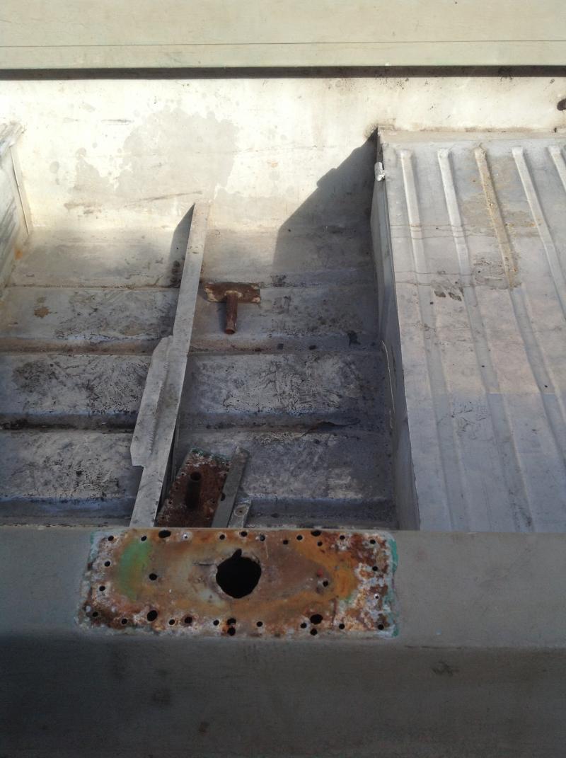

Вёслами на рыбалке пользуюсь. Старый хозяин моей лодки изуродовал все под уключины пришлось усиливать.
Народ у нас всякие делал, даже я видел бюджетный вариант из газовых горелок, я сделал так.

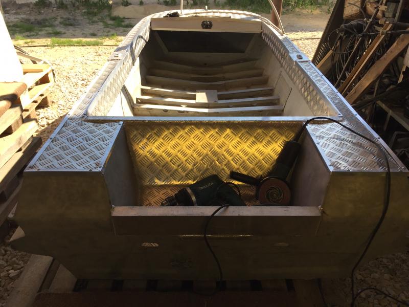

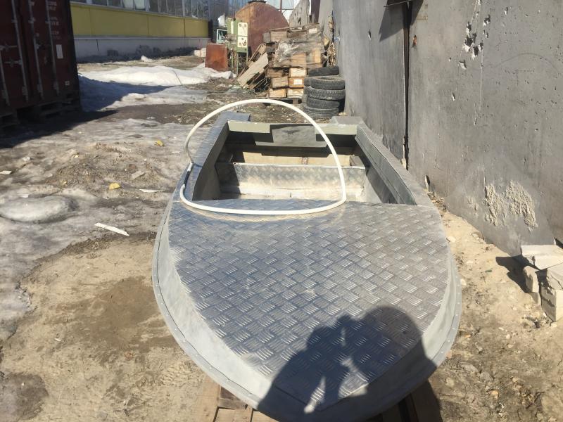

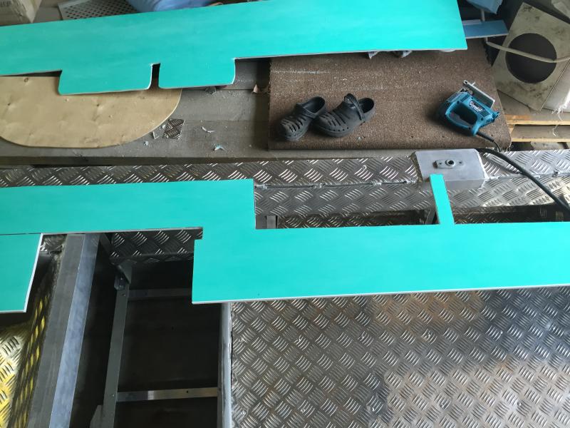

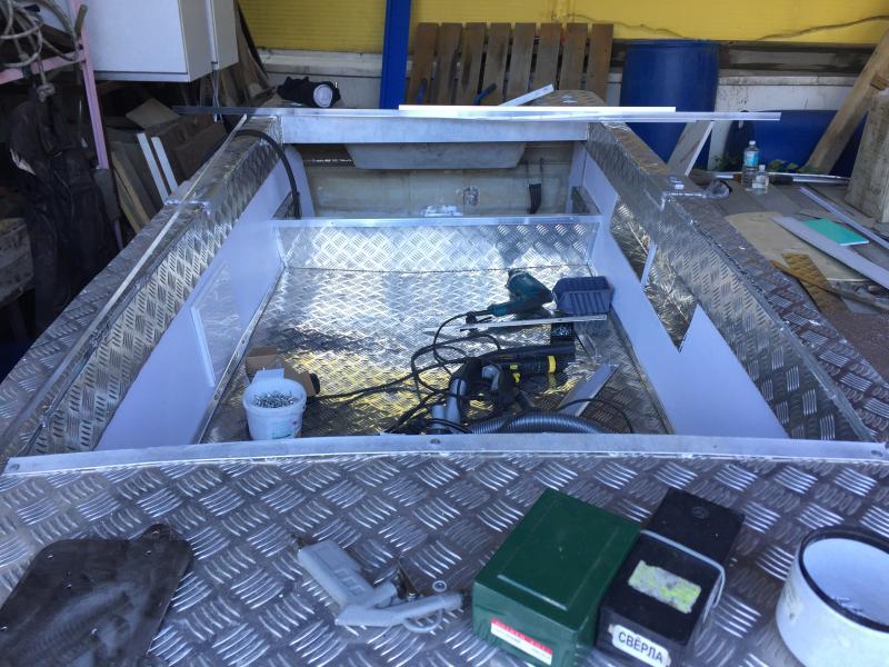

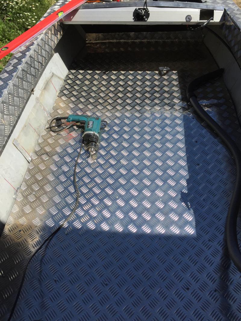

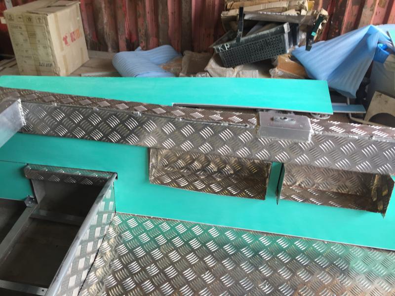

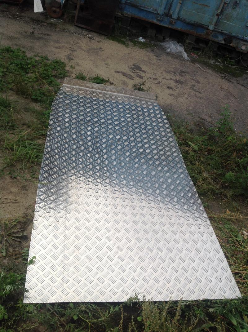

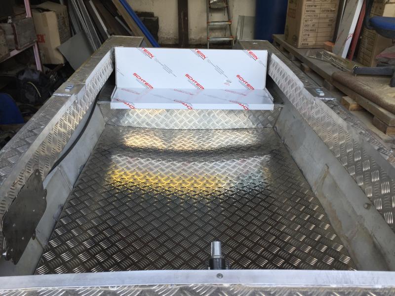

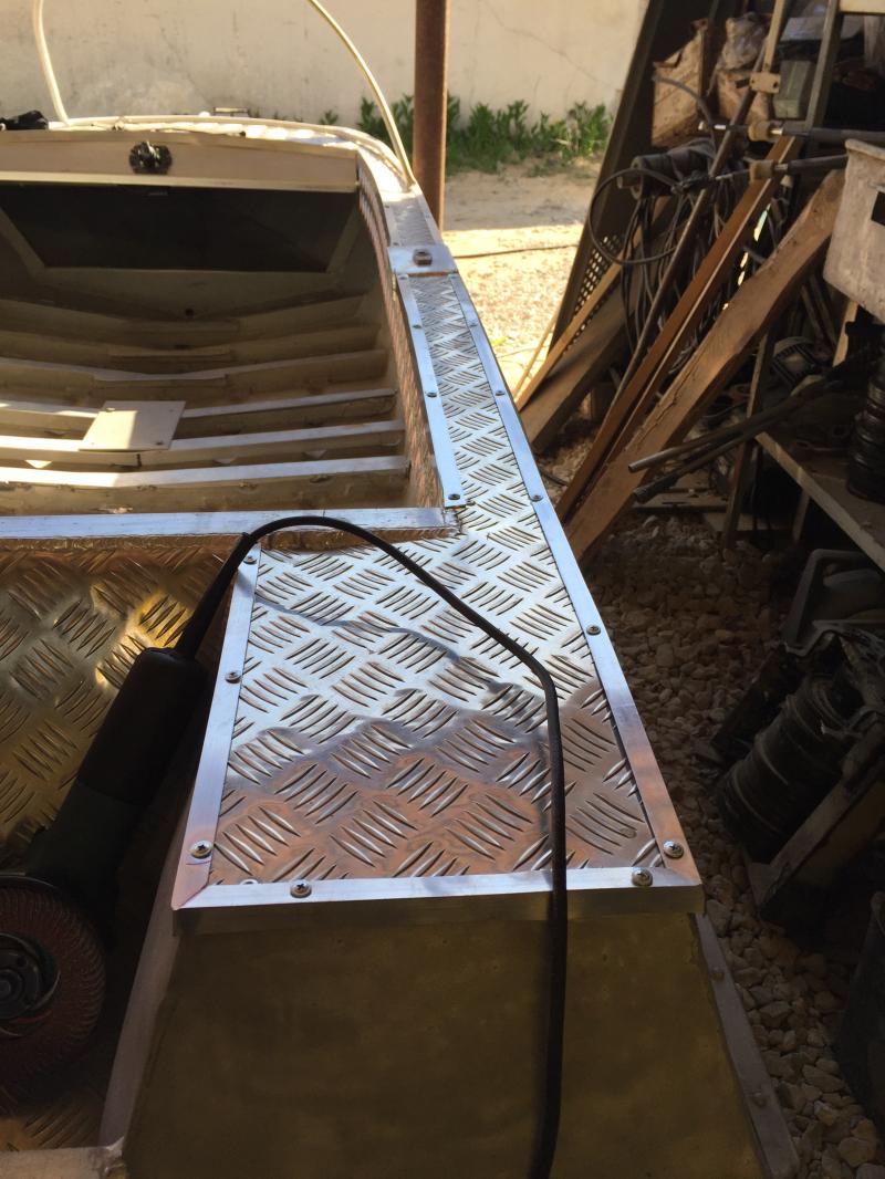

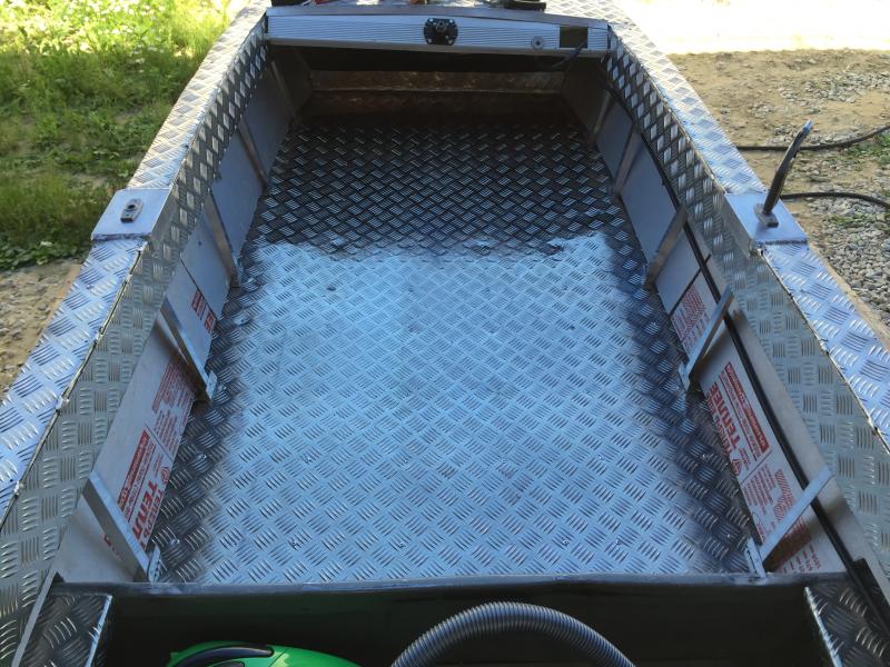

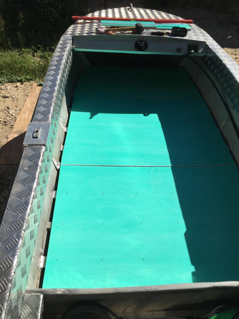

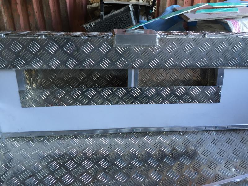

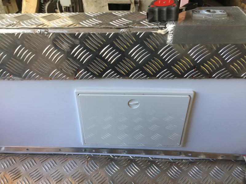

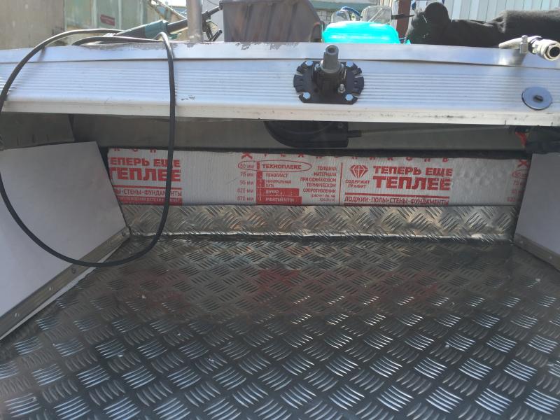

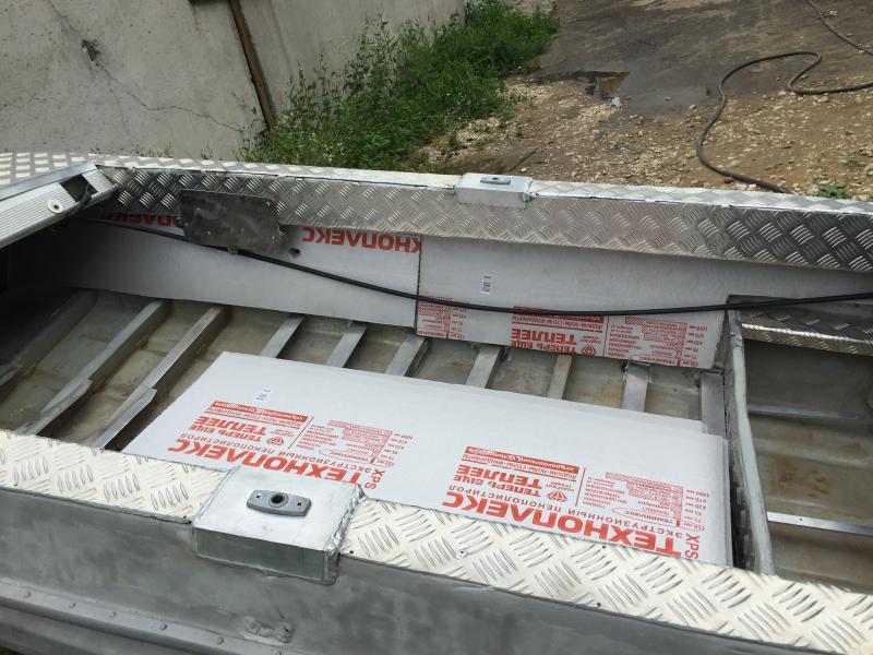

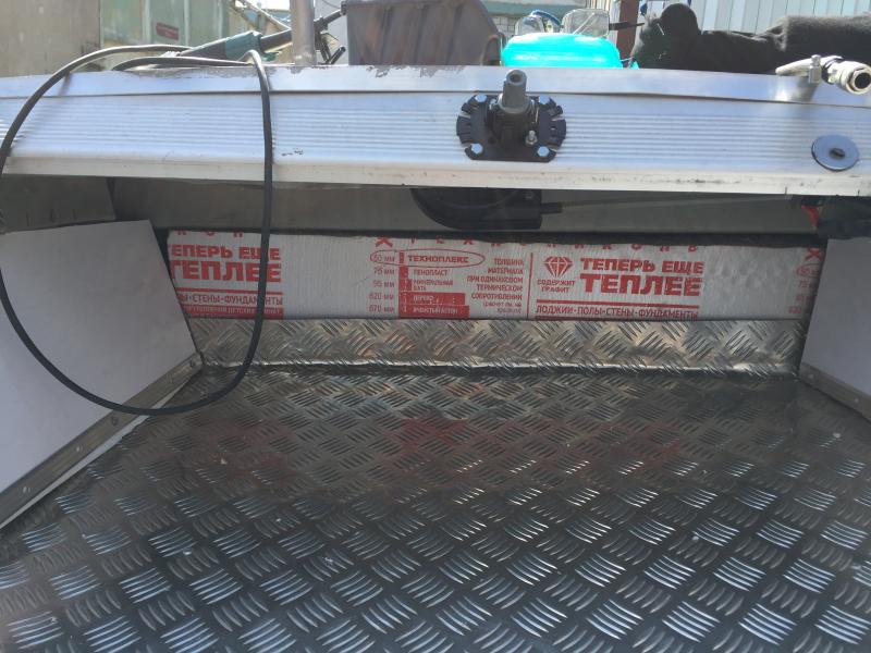

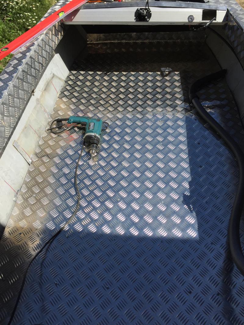

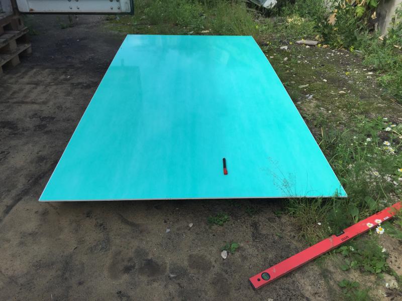

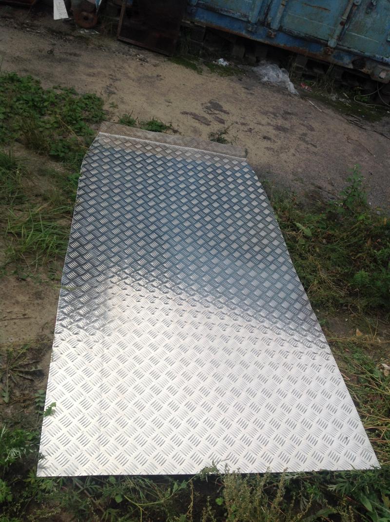

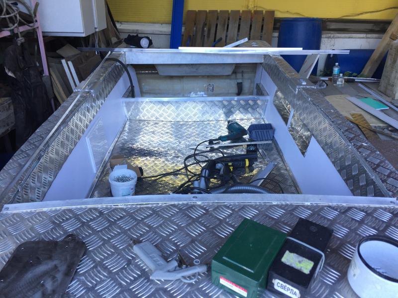

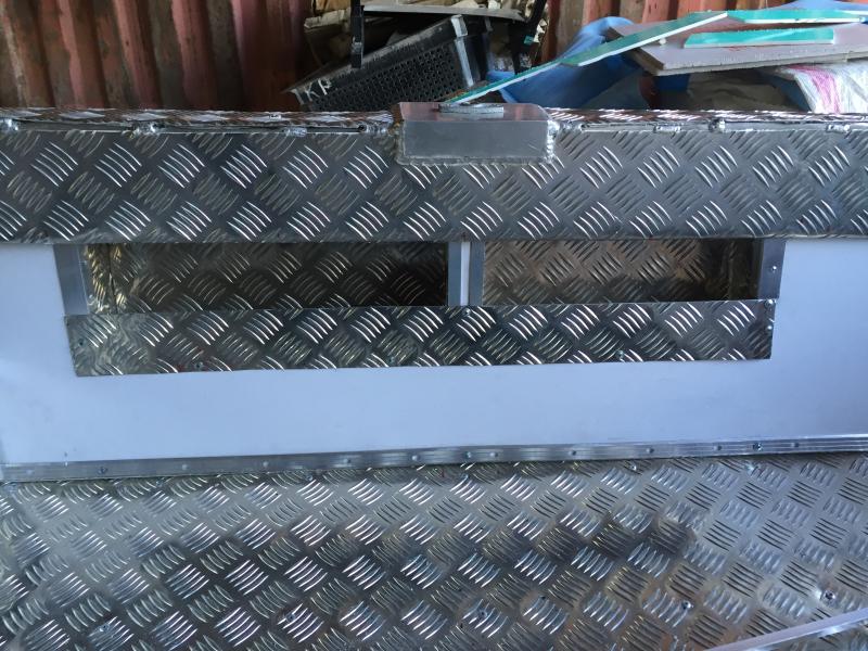

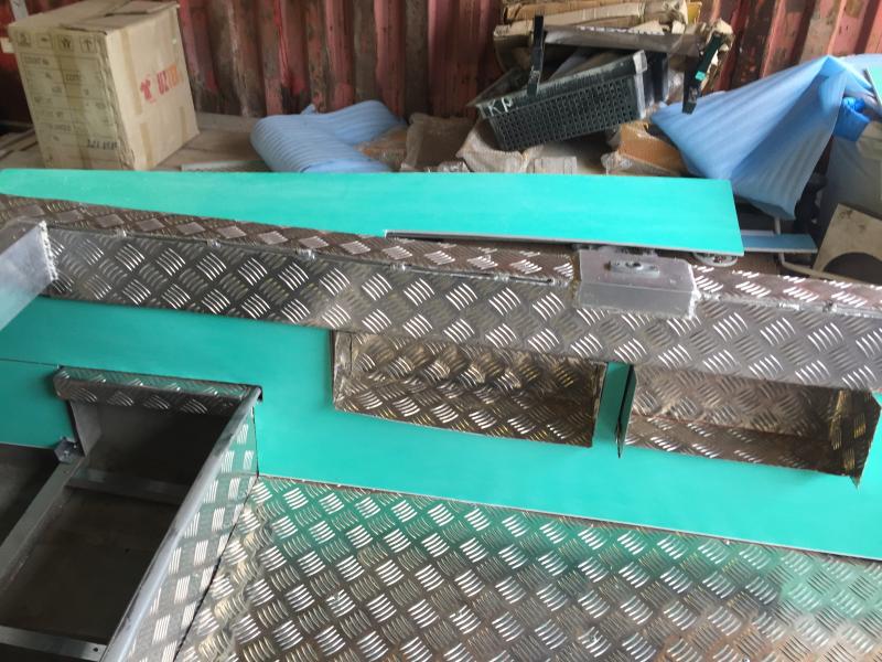

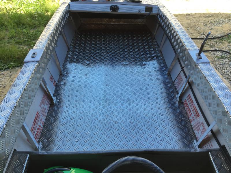

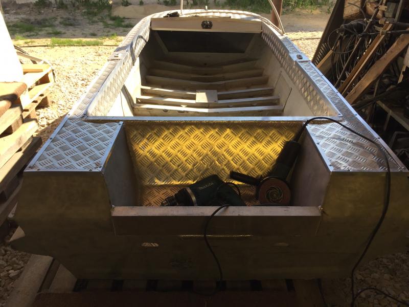

На пол постелил рифлёнку, а под неё сэндвич из которых делают откосы для пластиковых окон,толщина 10мм. Шпангоуты часто приварены поэтому сэндвич плюс рифлёнка 1,5мм. хватает. Этим же пластиком зашил борта.

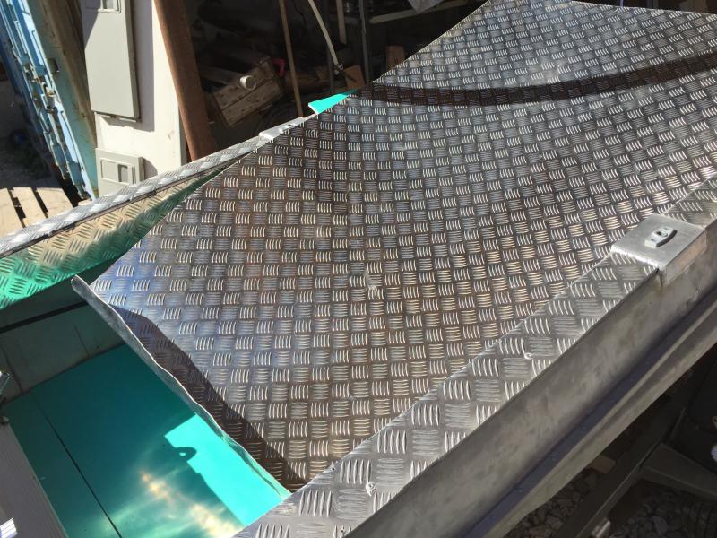

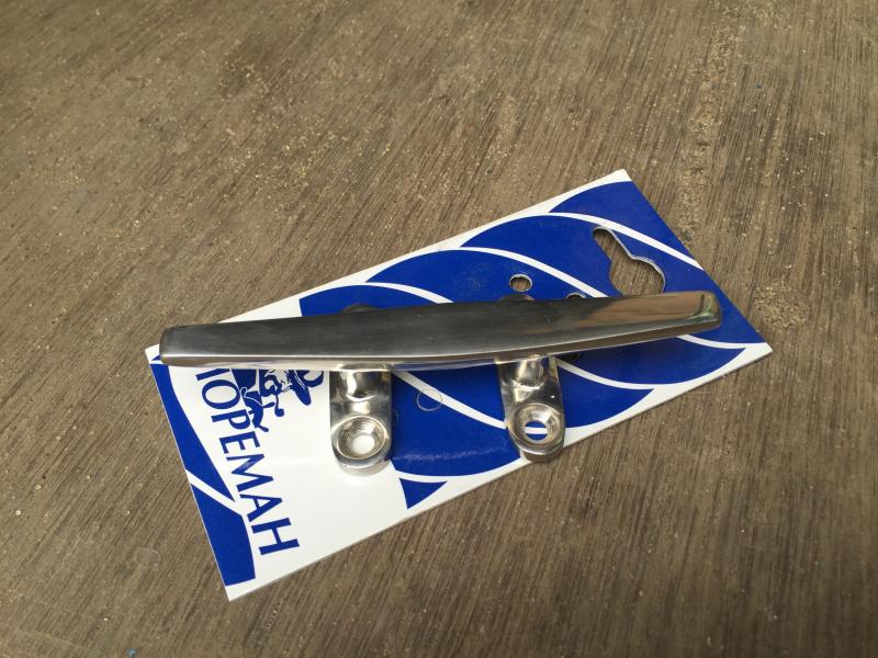

Блоки плавучести и борта.

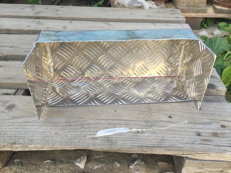

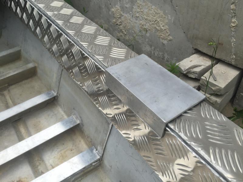

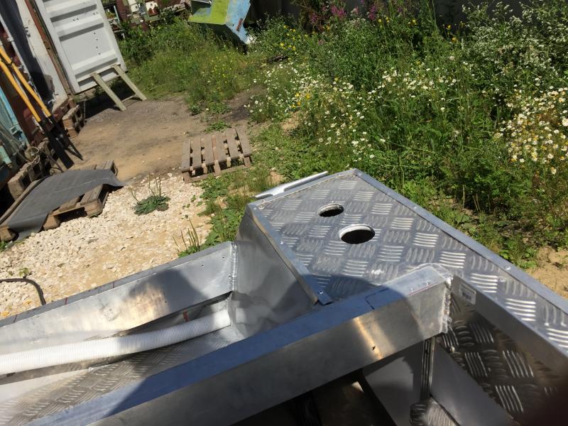

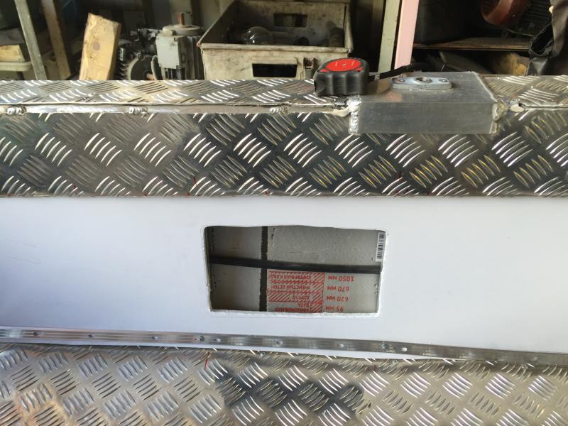

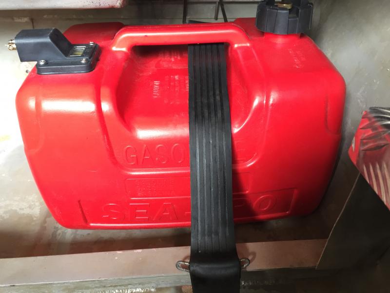

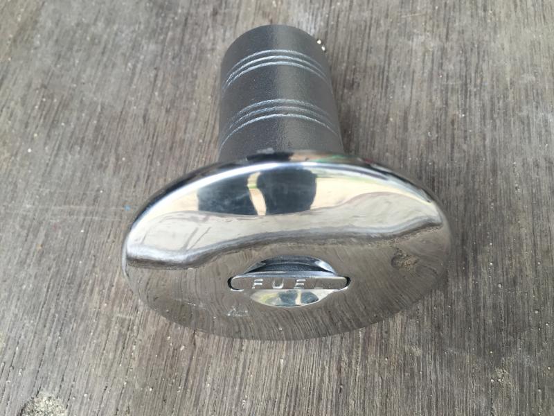

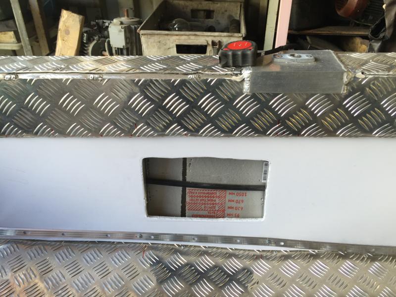

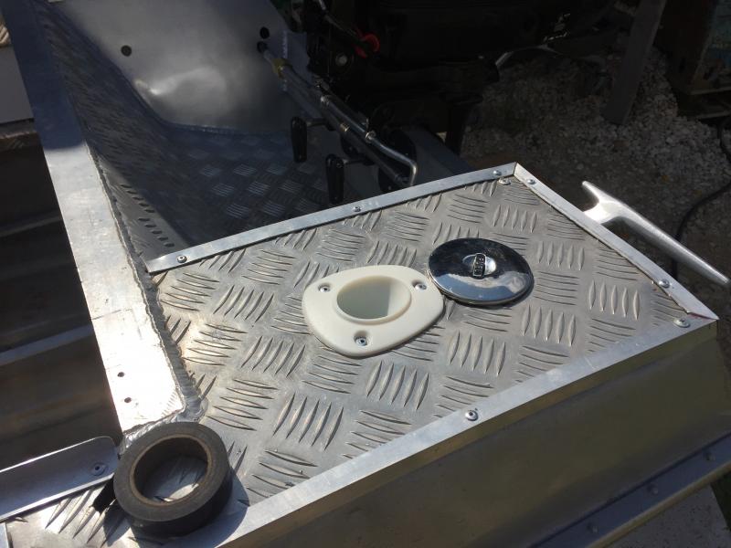

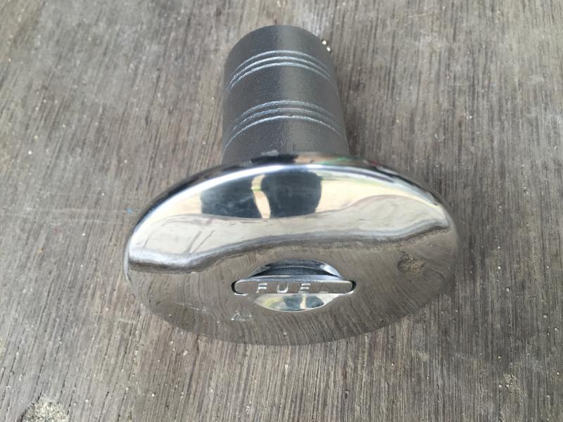

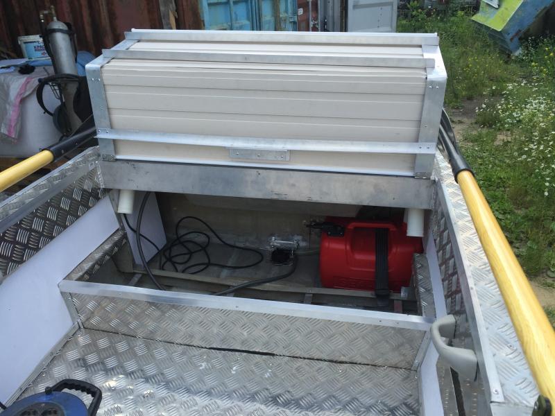

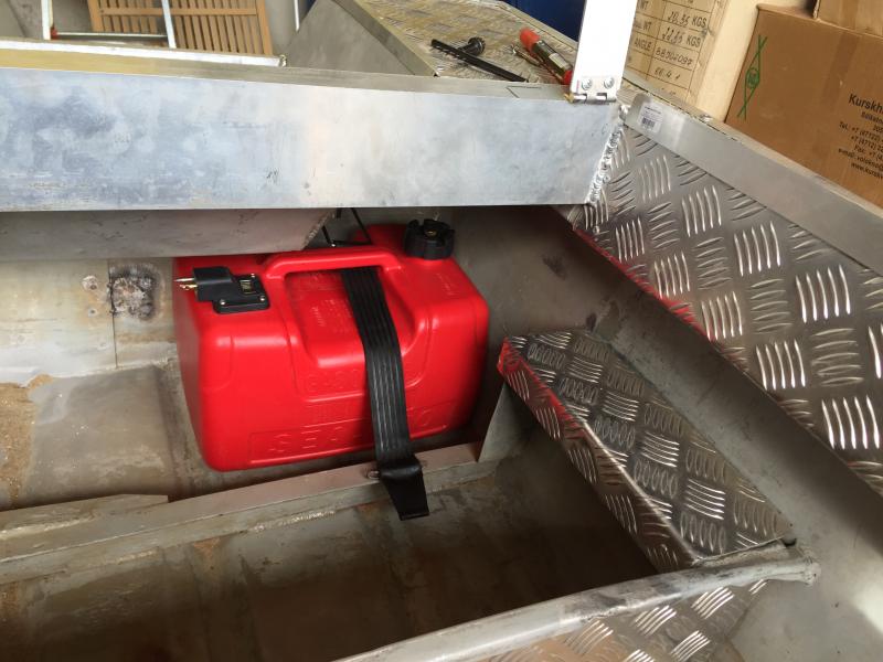

Держатели спинов и бензо-горловина.

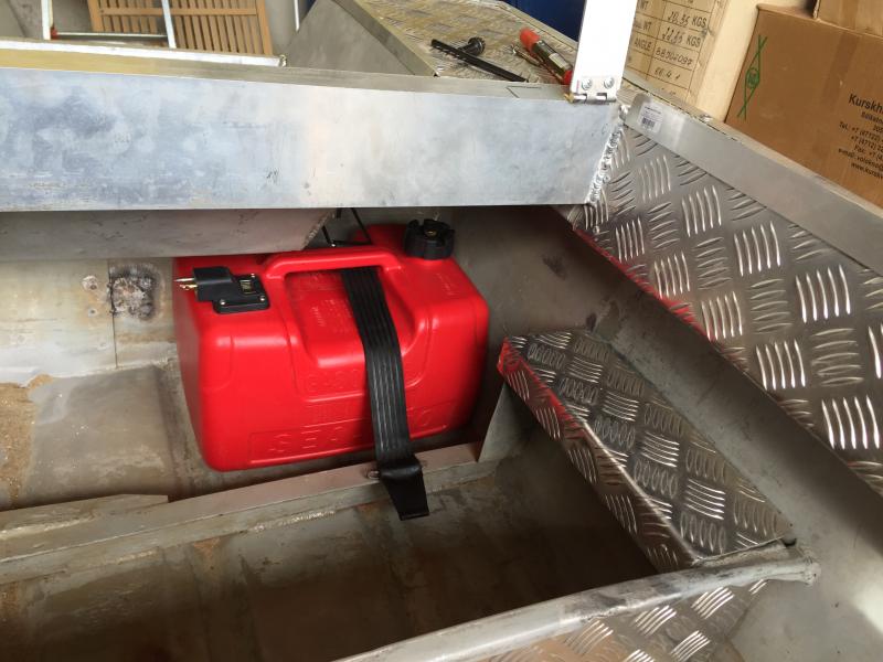

Коль,а горловина для чего,у тебя бак вроде родной?

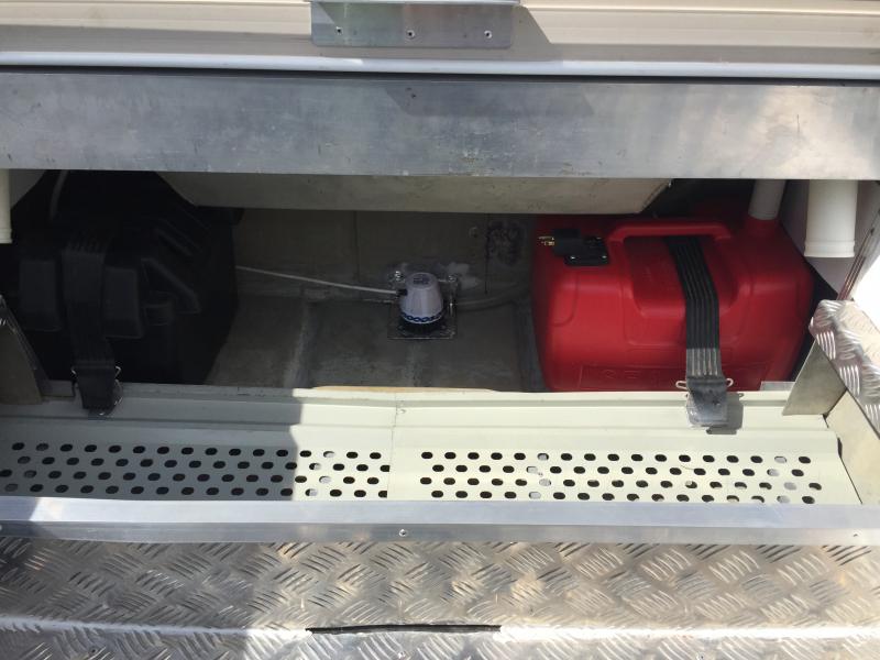

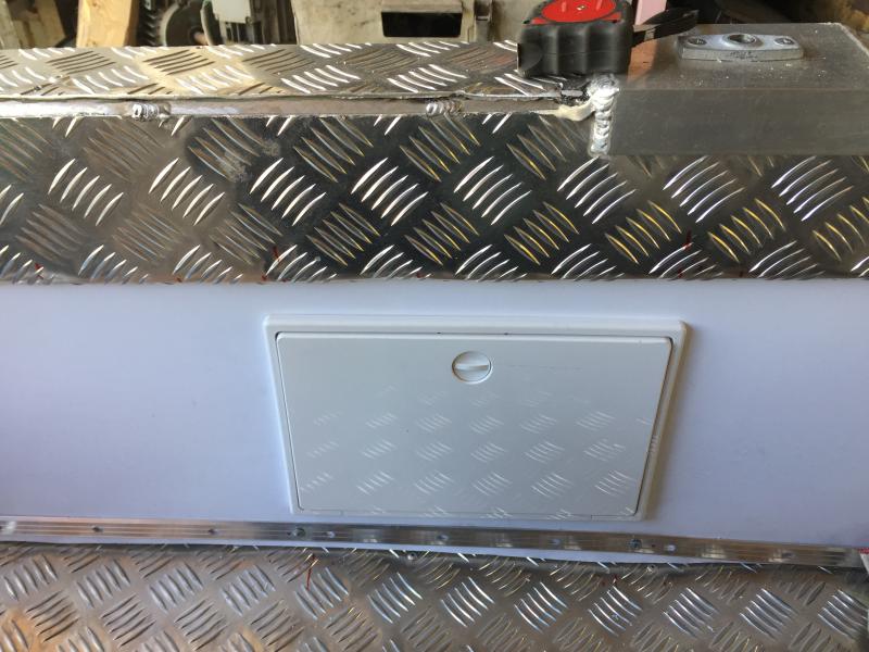

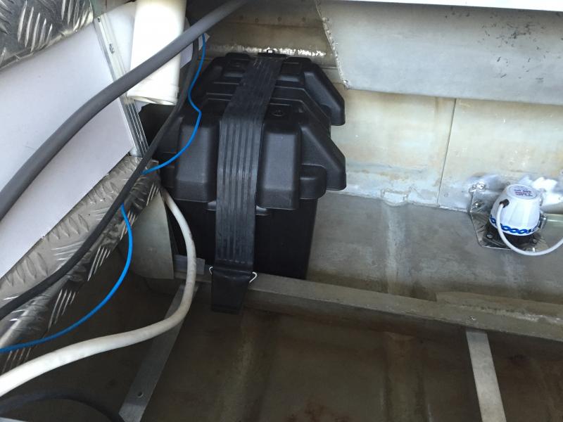

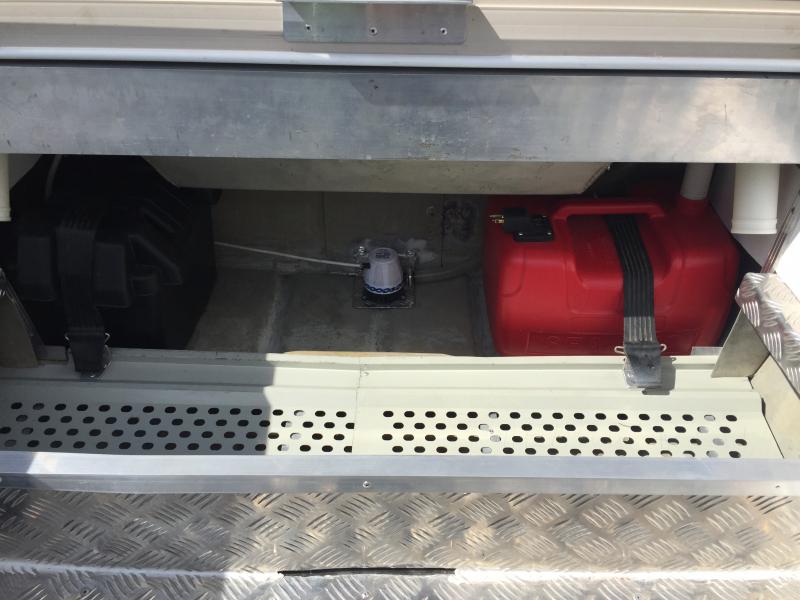

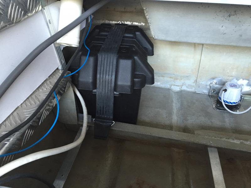

Нет больше встроенного, теперь под диваном.

С покраской не заморачивался, красили знакомые люди,у них своя камера.Краска авто "Вика."
