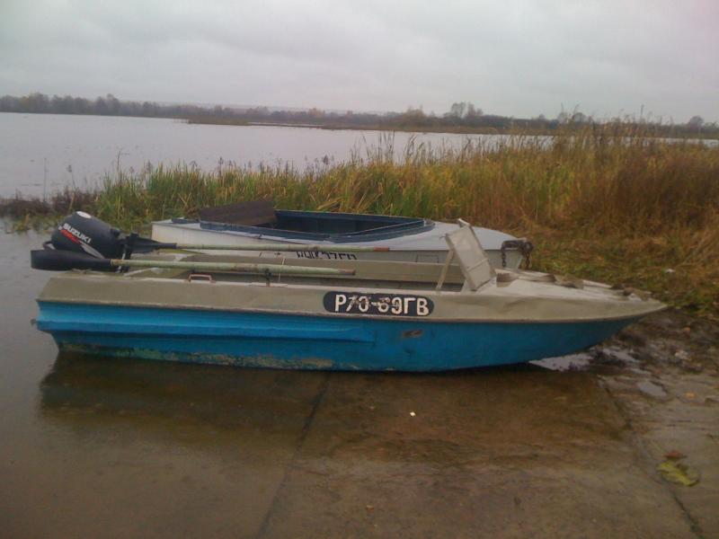

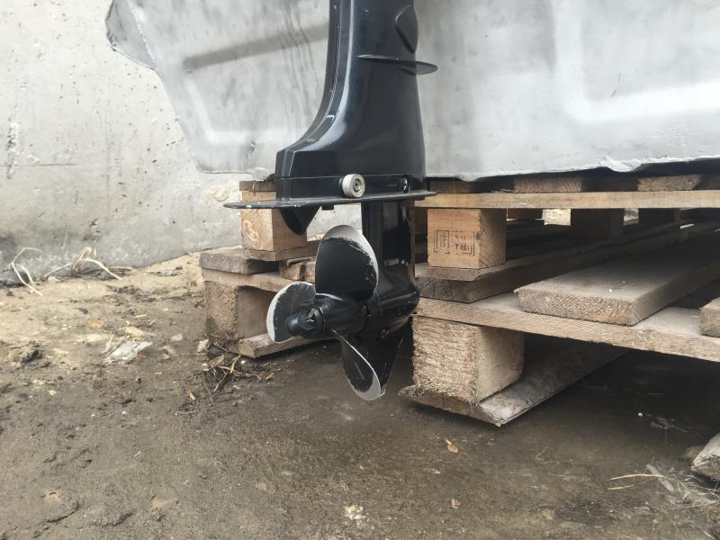

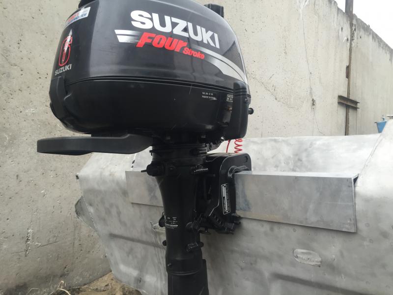

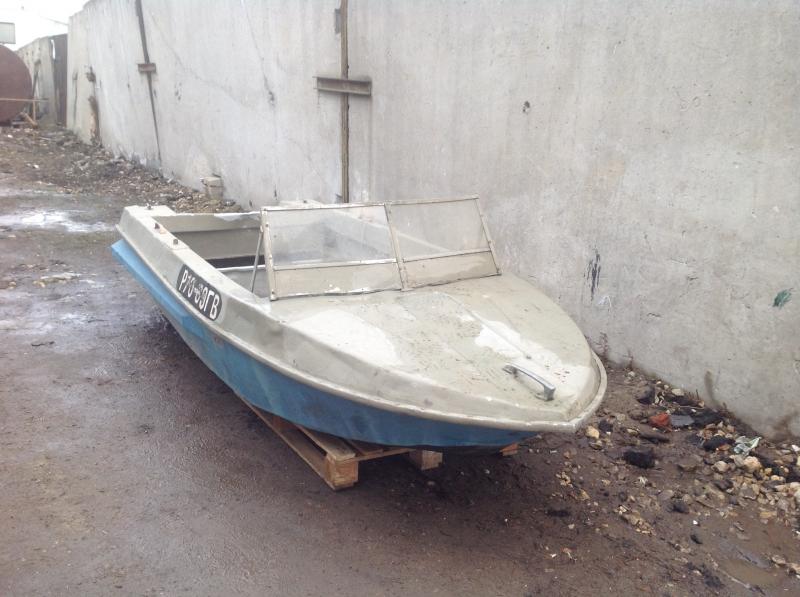

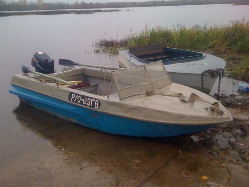

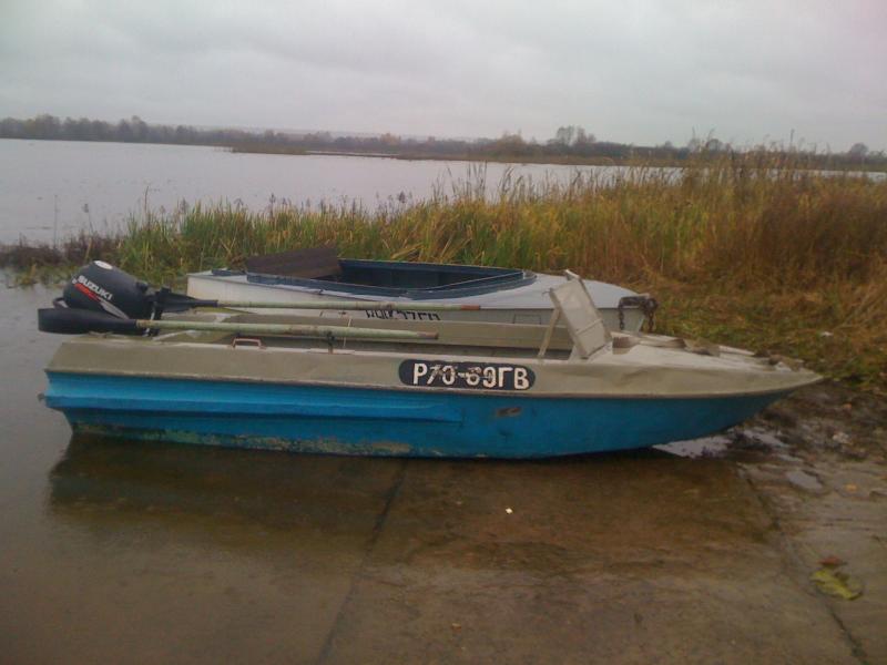

Всем привет, меня зовут Николай, хочу официально "прописаться" на самом лучшем форуме водно моторников.
Хотя заочно я Вас всех знаю. На форуме я давно сначала просто читал, потом зарегистрировался, что-то спрашивал. Захотелось для себя лодочку сделать, и этим я заболел, после работ qwertym видел все его работы
начиная с Неман-1. Всем на форуме за их труд и любовь к лодкам спасибо, но Илье как говорит молодёжь респект и уважуха. В 14 году за 30 тыс. купил себе Неман 1, мотор у меня с 07 года менять не буду, меня он устраивает.
  • 53,2 КБ Просмотры: 2 212
  • 46,4 КБ Просмотры: 1 606

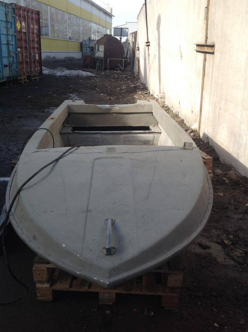

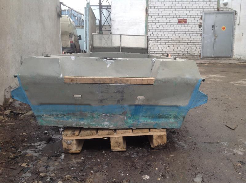

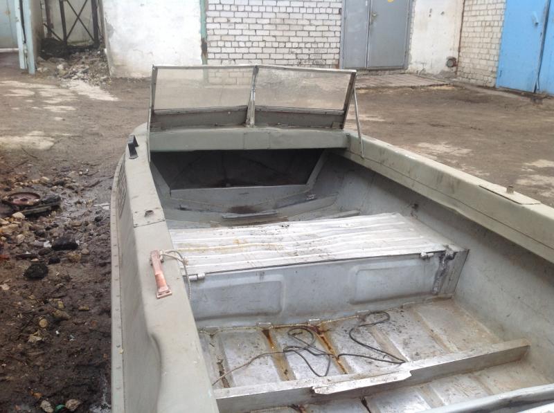

Лодочка боевая.
  • 44,1 КБ Просмотры: 1 702
  • 44,9 КБ Просмотры: 1 605
  • 47,1 КБ Просмотры: 1 636
  • 48,7 КБ Просмотры: 1 554
  • 65,6 КБ Просмотры: 1 617
  • 61,4 КБ Просмотры: 1 620
  • 73,3 КБ Просмотры: 1 629
  • 60,6 КБ Просмотры: 1 565
  • 59,4 КБ Просмотры: 1 652
  • 55,5 КБ Просмотры: 1 624
  • 115,5 КБ Просмотры: 1 649
  • 64,4 КБ Просмотры: 1 681

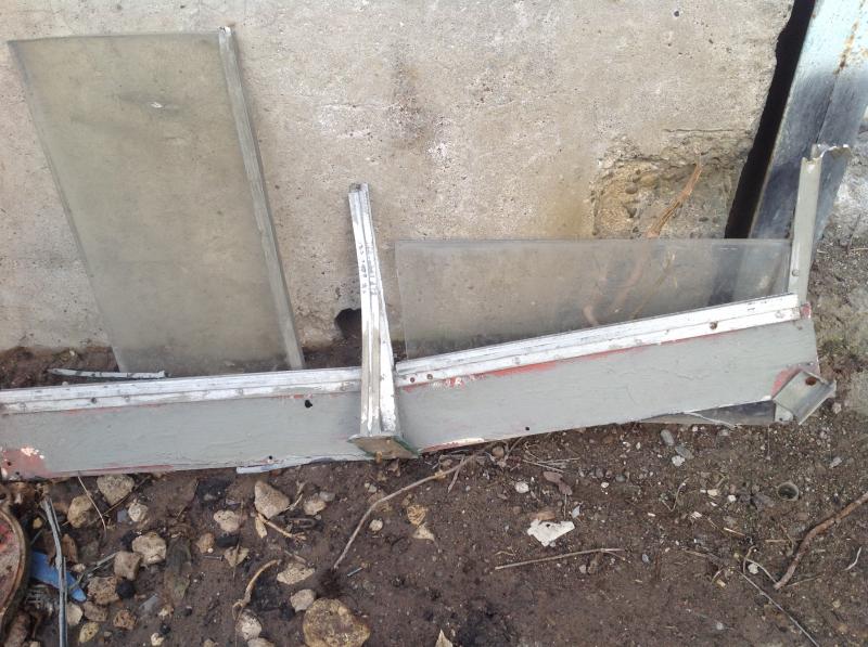

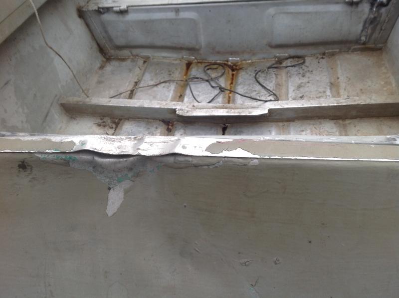

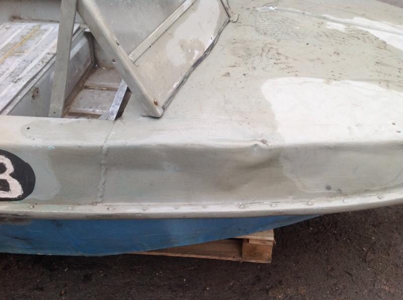

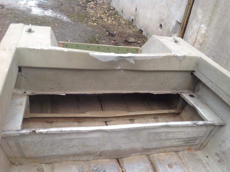

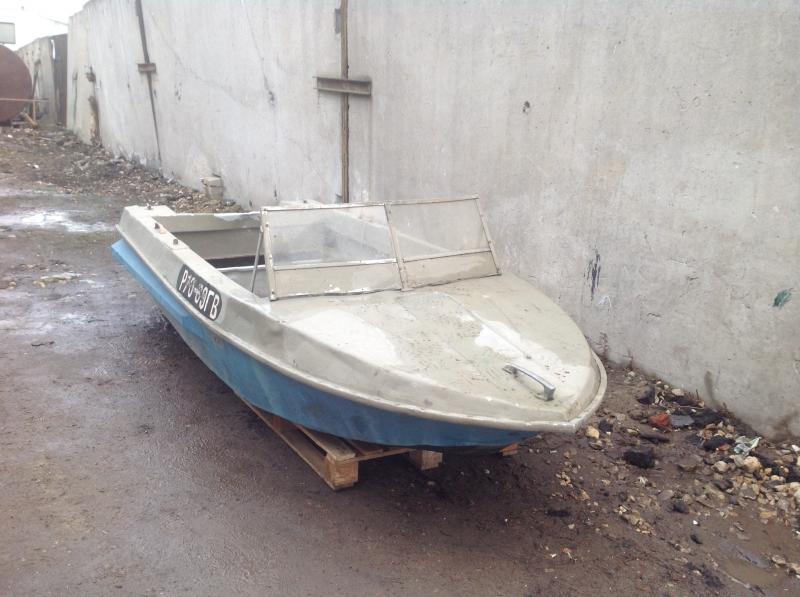

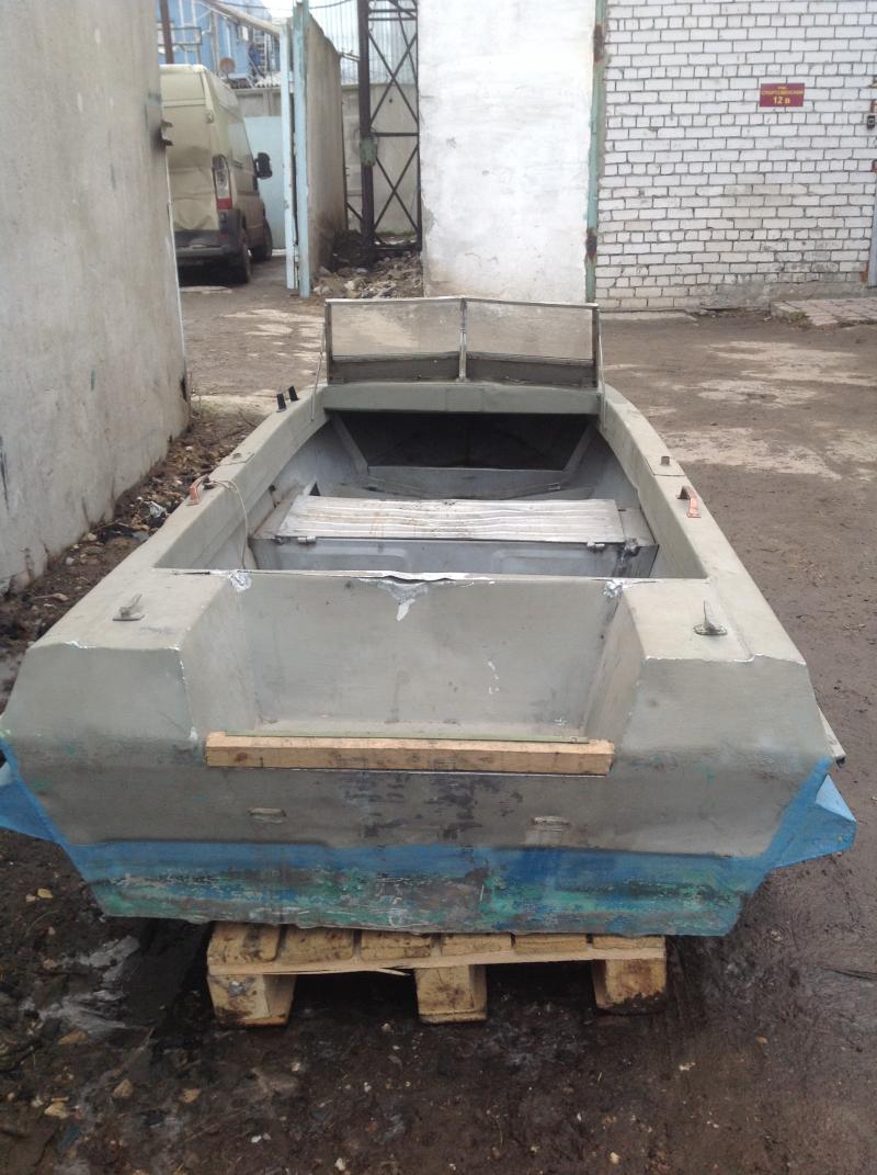

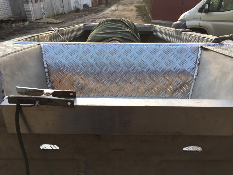

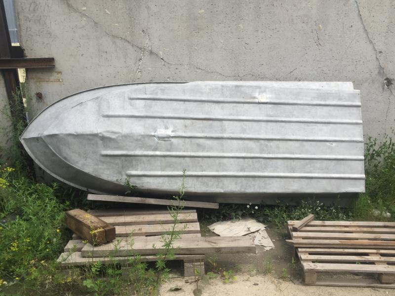

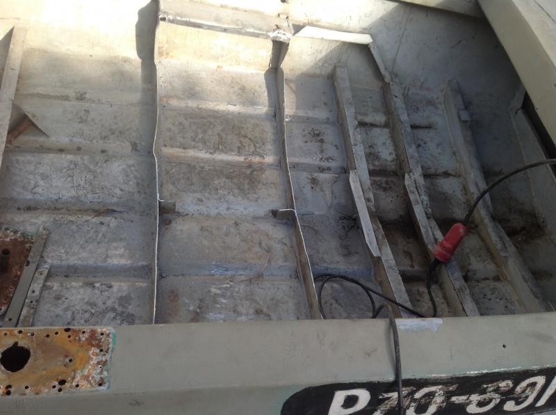

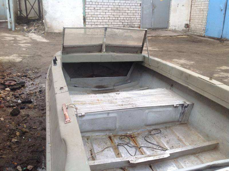

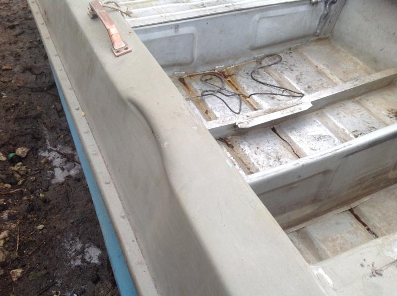

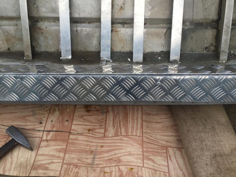

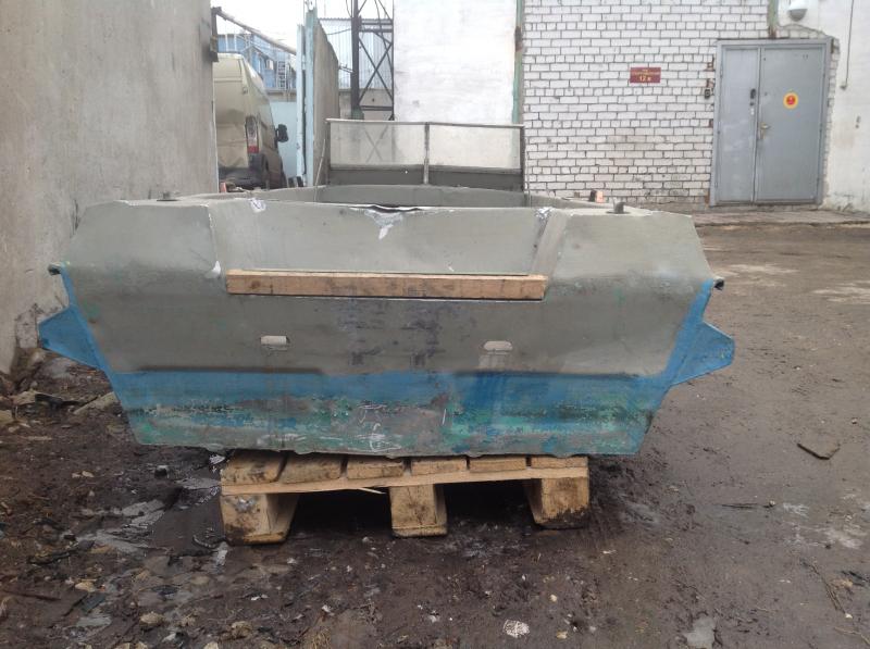

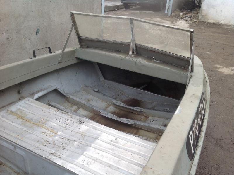

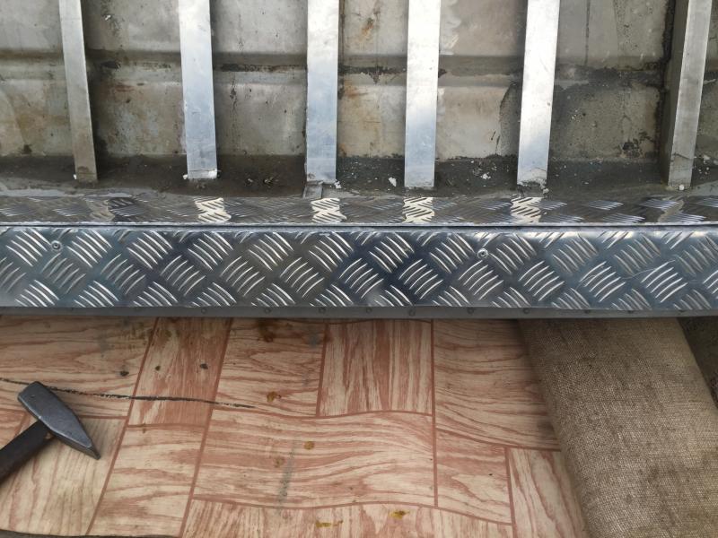

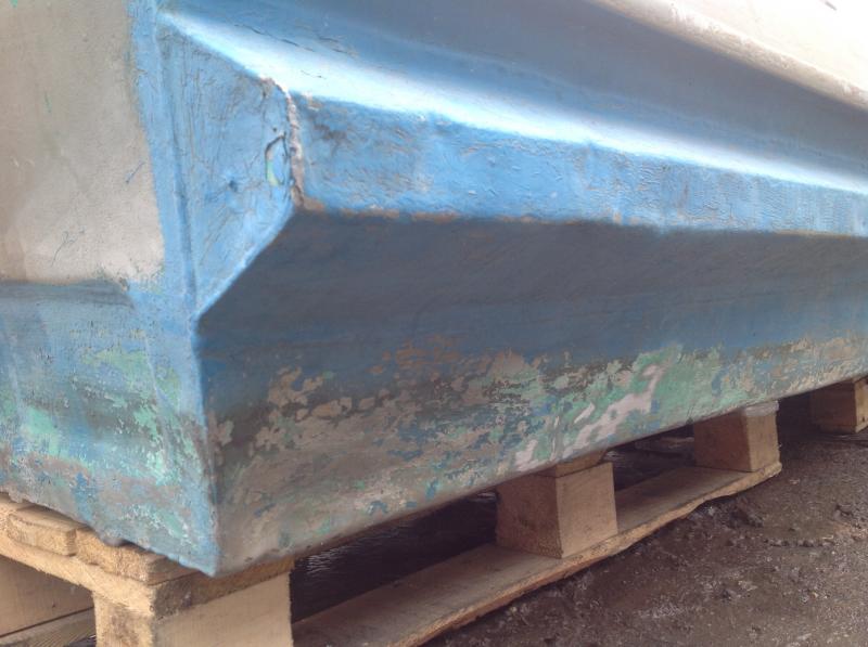

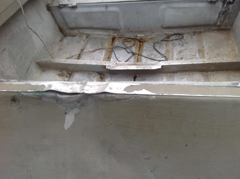

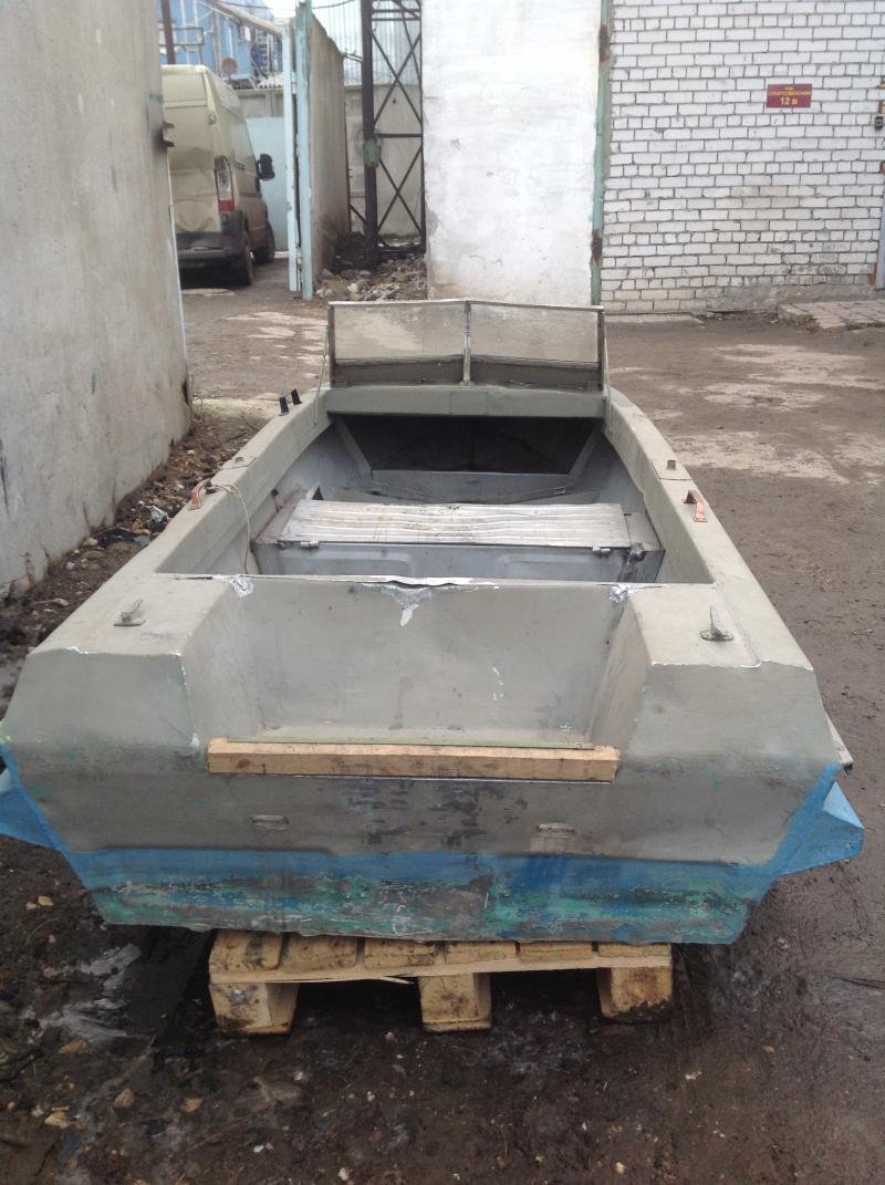

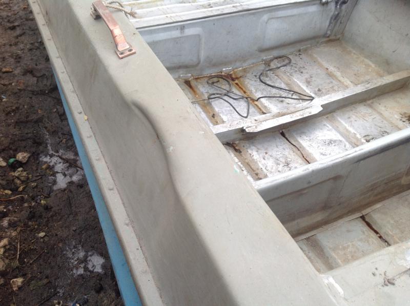

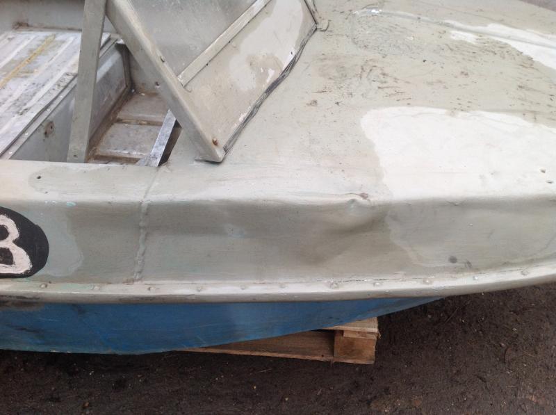

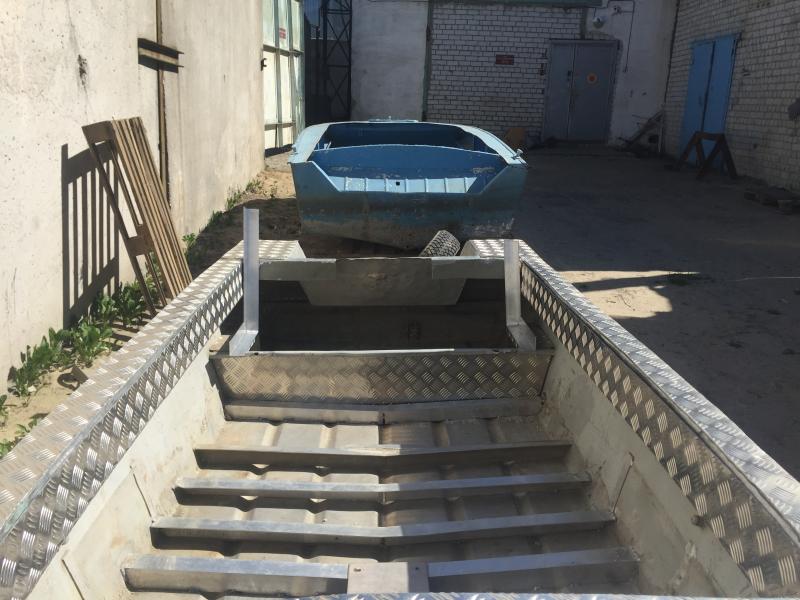

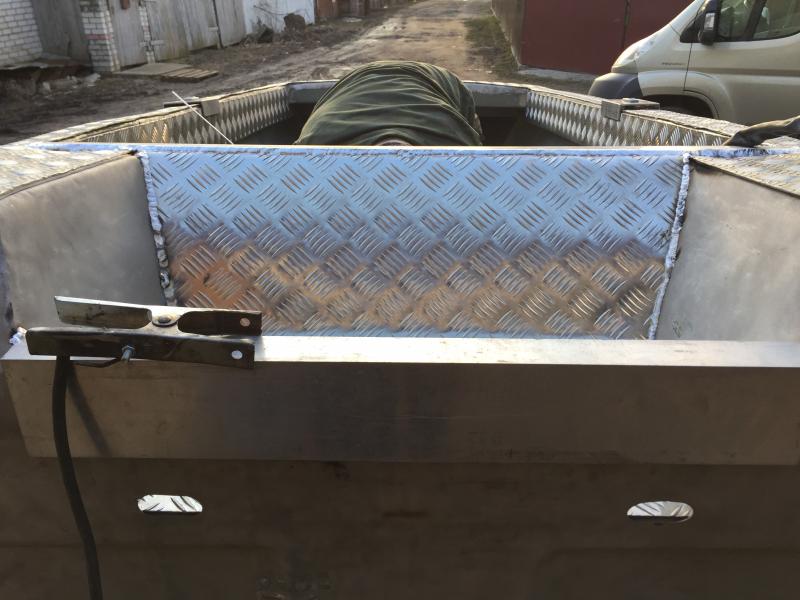

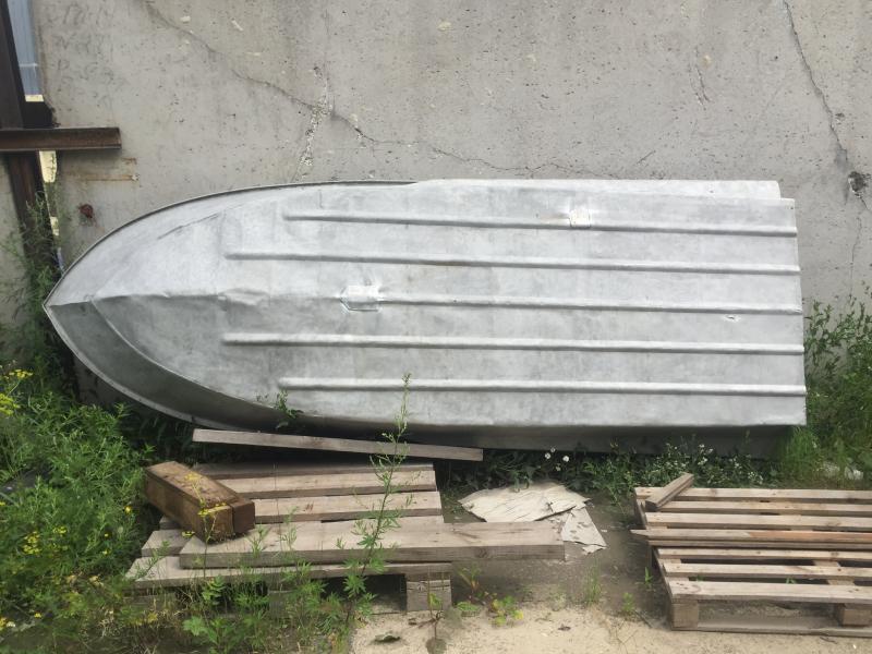

Били беднягу везде. Всё рихтовать не реально, поправил как смог и покрыл рифлёнкой к которой у народа отношение разное, но я думаю для меня это было лучшее решение. Ну поехали.
  • 53,3 КБ Просмотры: 1 626
  • 70,7 КБ Просмотры: 1 663
  • 84,2 КБ Просмотры: 1 636
  • 86 КБ Просмотры: 1 635
  • 59,7 КБ Просмотры: 1 633
  • 60 КБ Просмотры: 1 612
  • 91,2 КБ Просмотры: 1 588

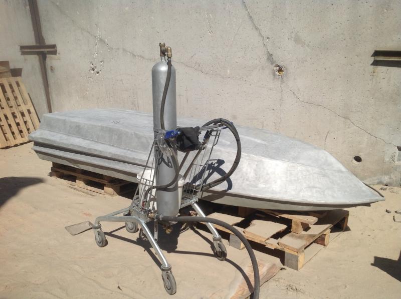

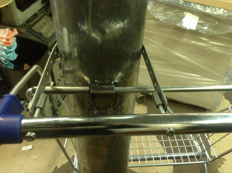

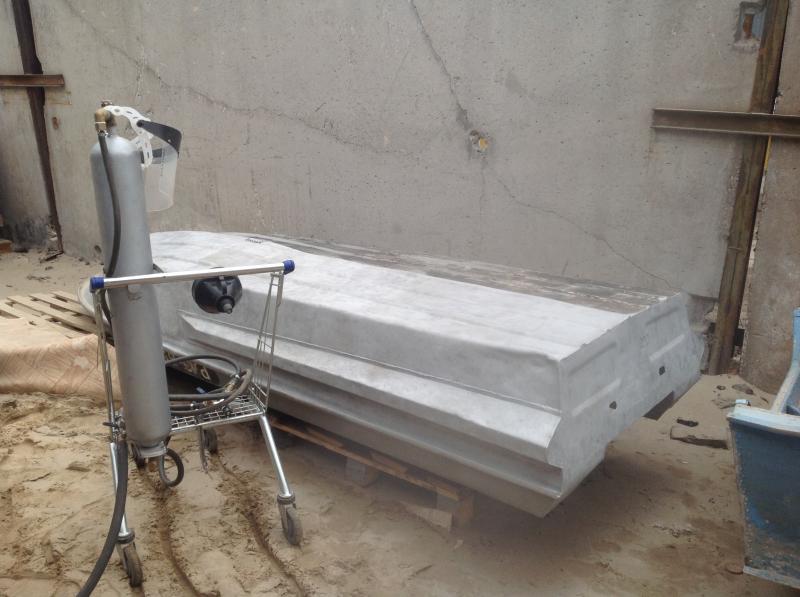

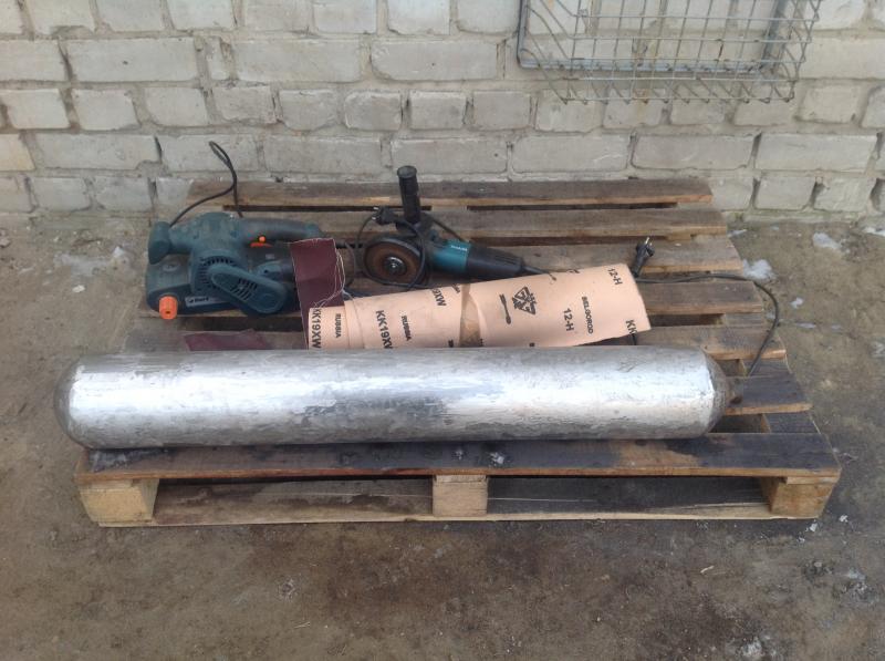

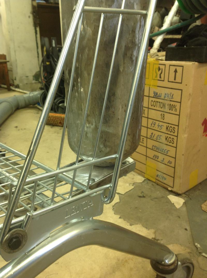

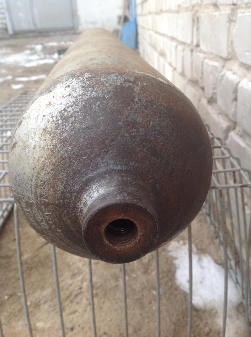

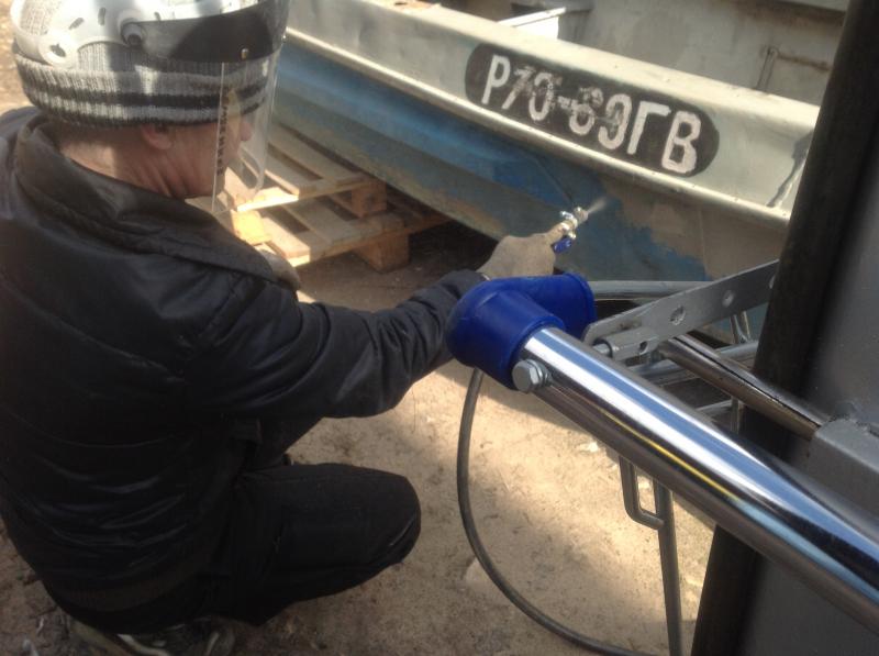

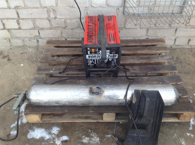

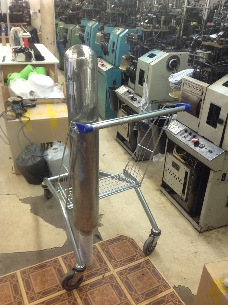

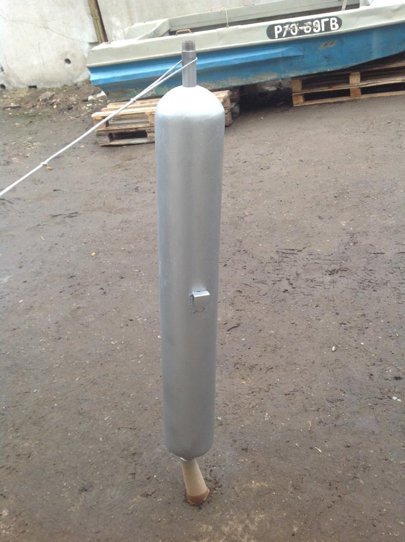

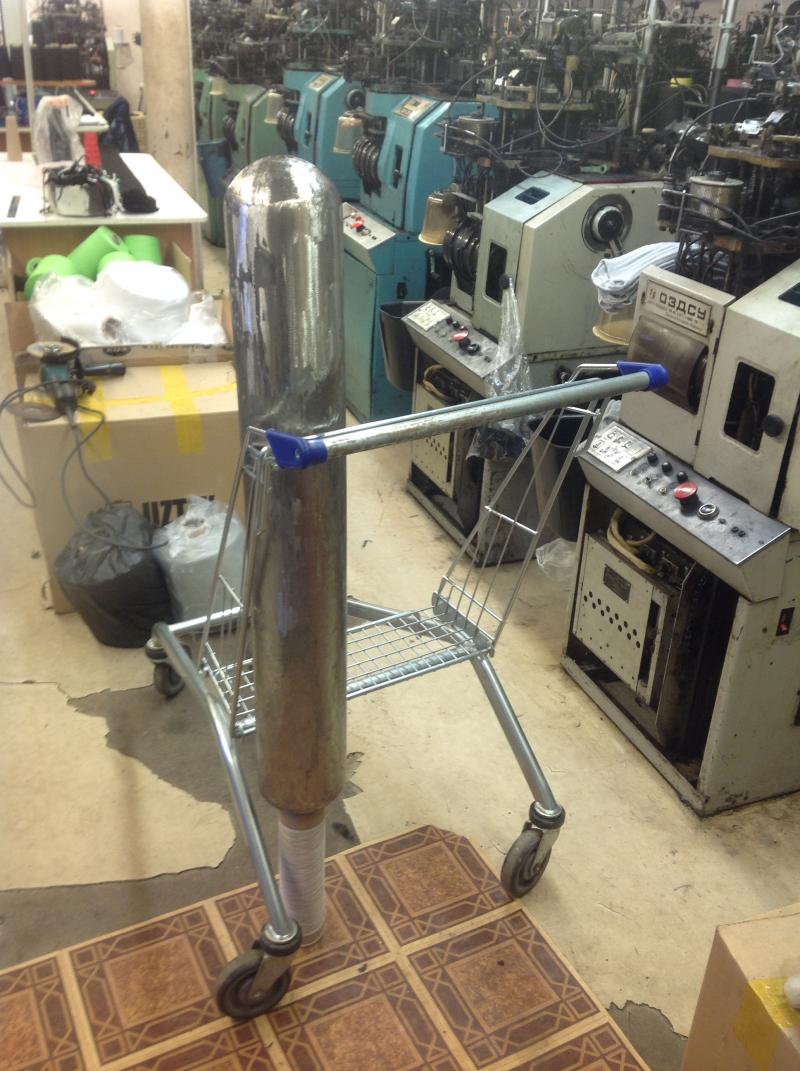

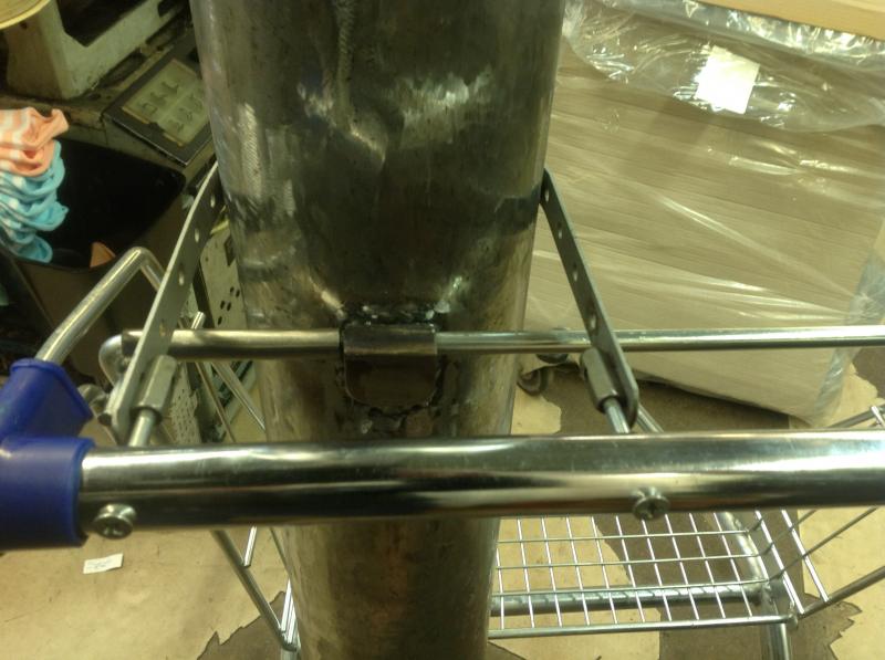

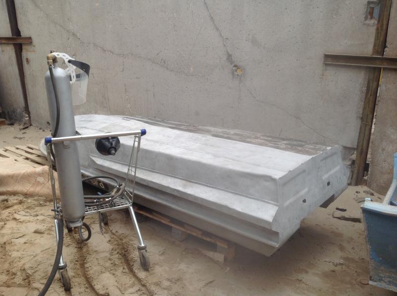

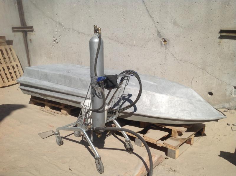

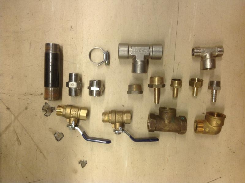

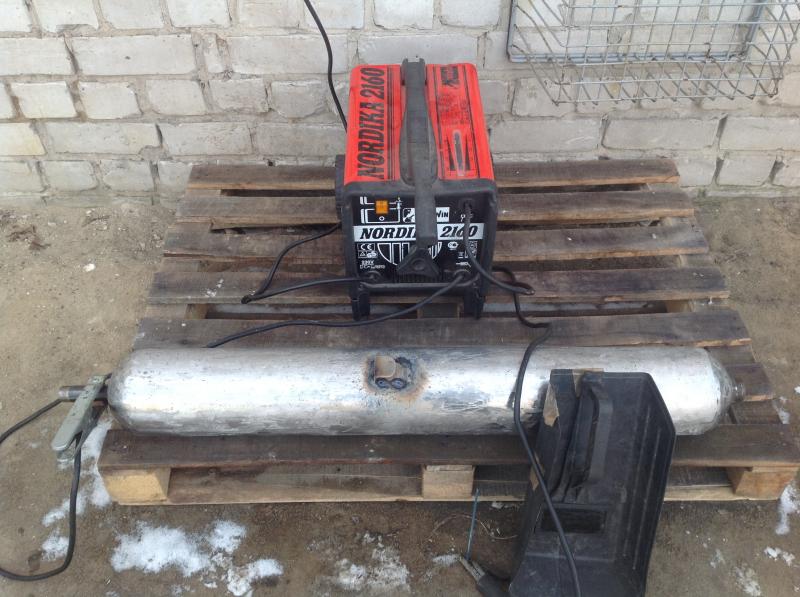

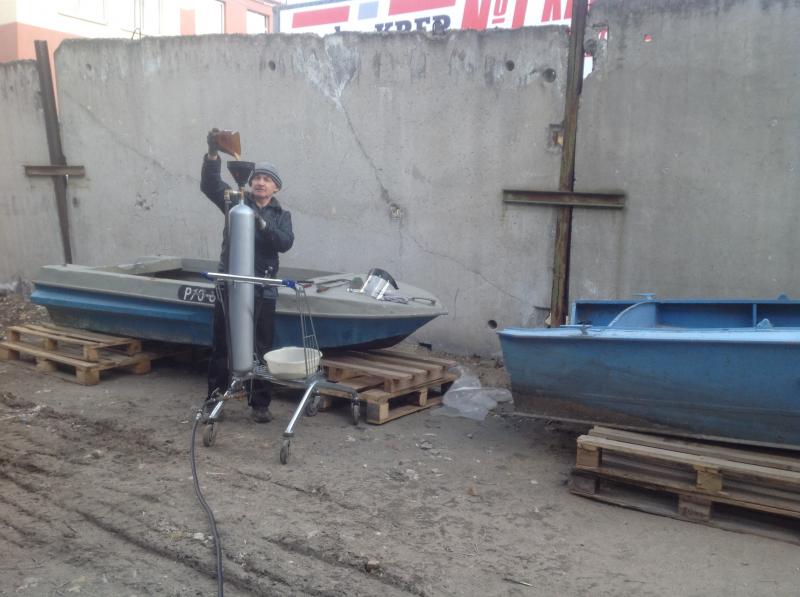

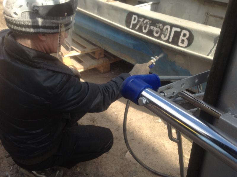

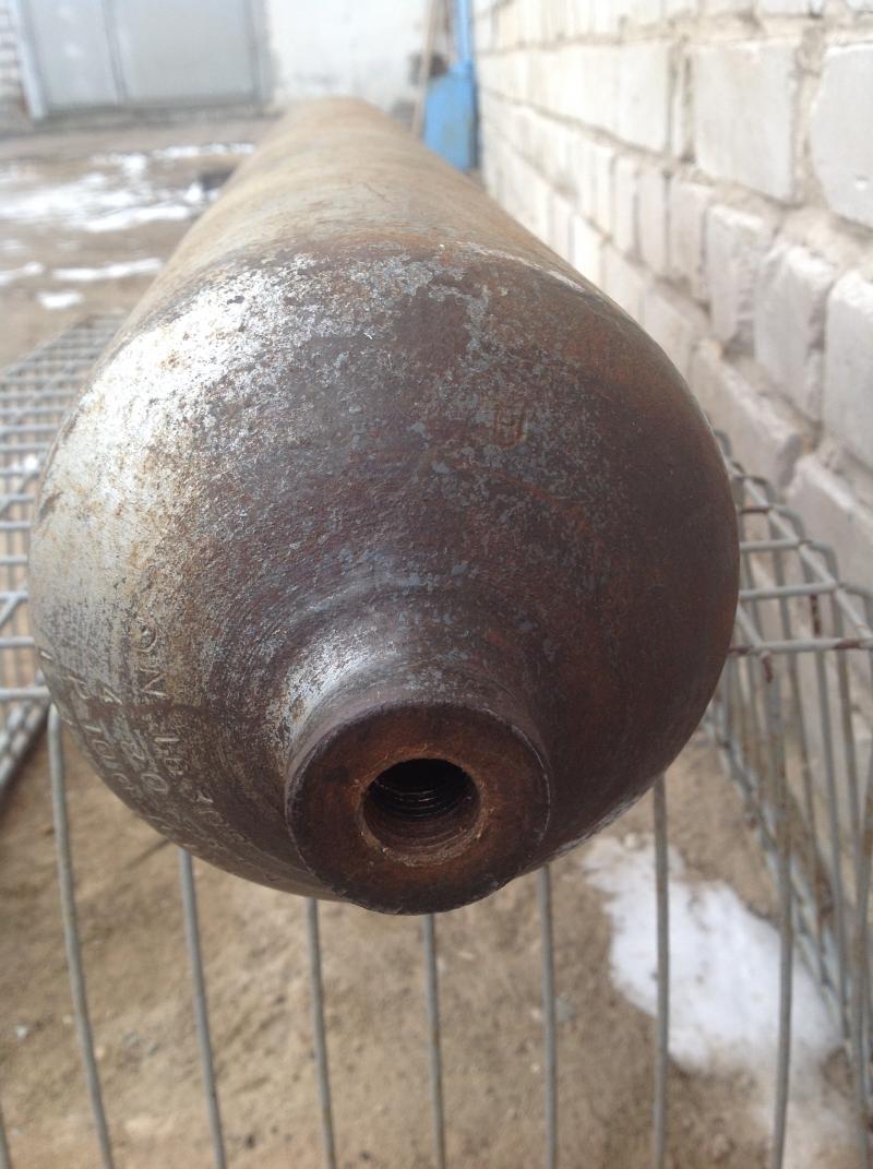

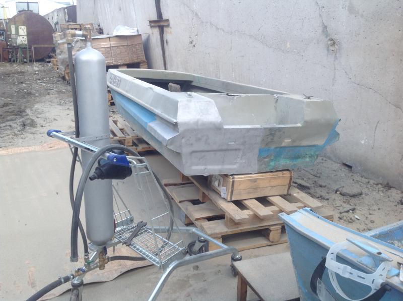

Соорудил пескоструйку.

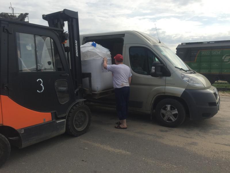

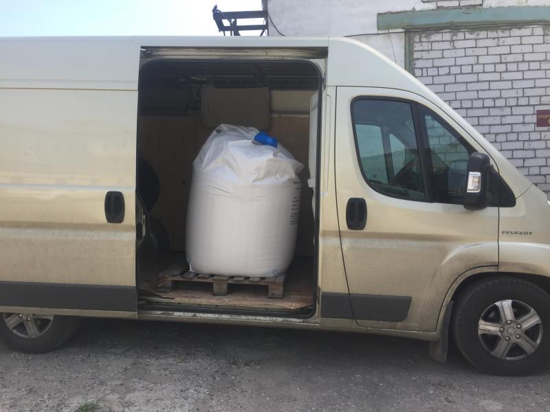

Песок купил 1 тонна 1700руб. Тонны мне хватило. Расход на моей лодке 6 вёдер на 1кв.м.
  • 82,1 КБ Просмотры: 1 576
  • 69,1 КБ Просмотры: 1 601
  • 52,1 КБ Просмотры: 1 549
  • 46,3 КБ Просмотры: 1 560

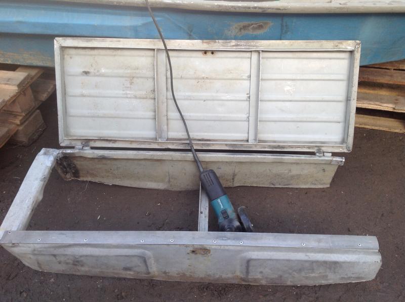

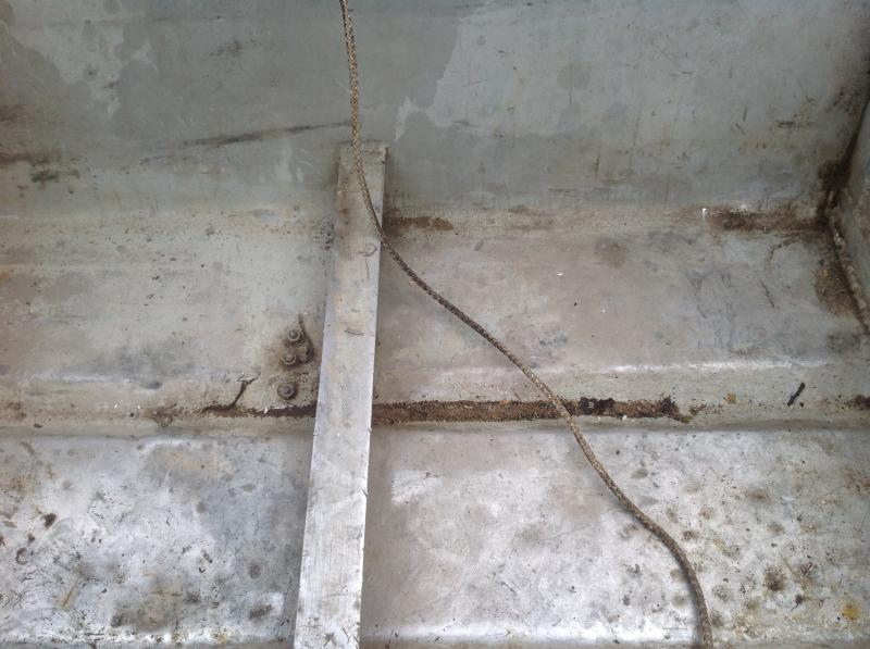

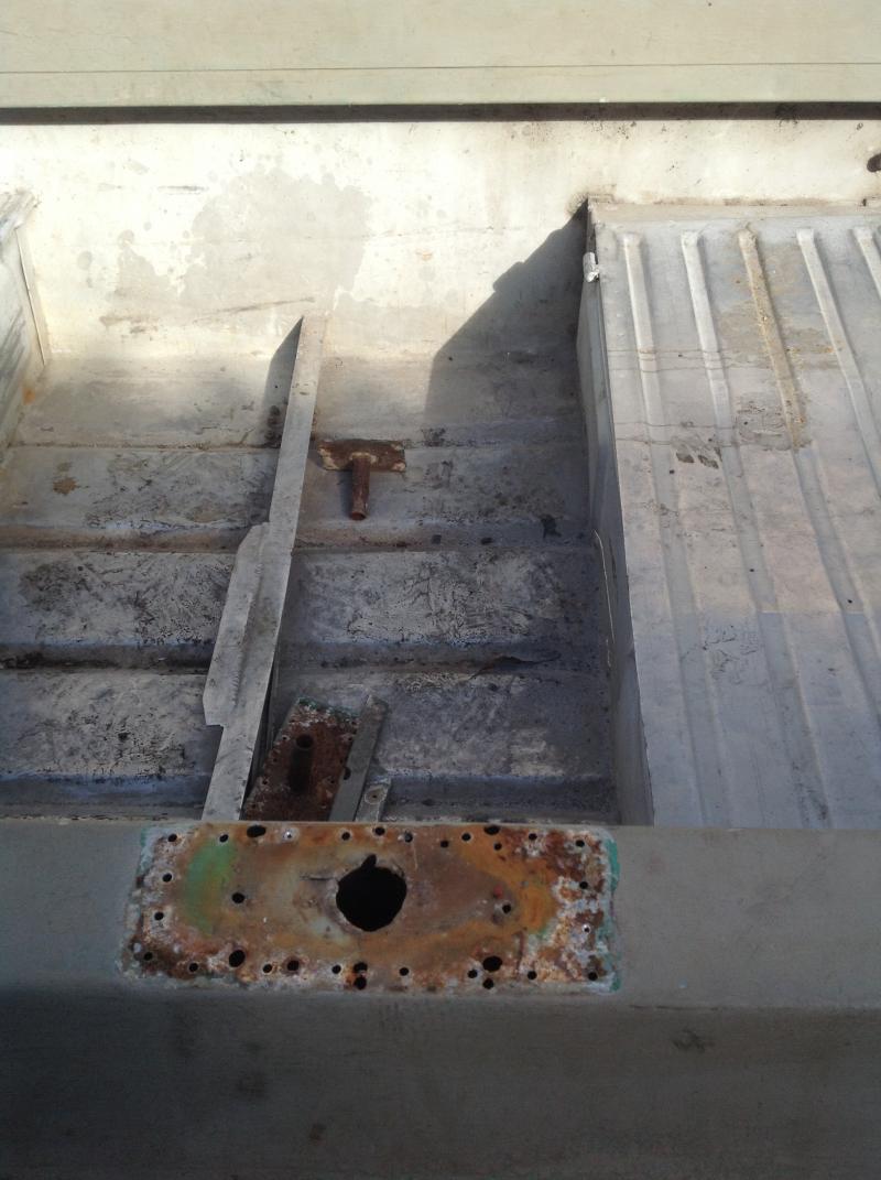

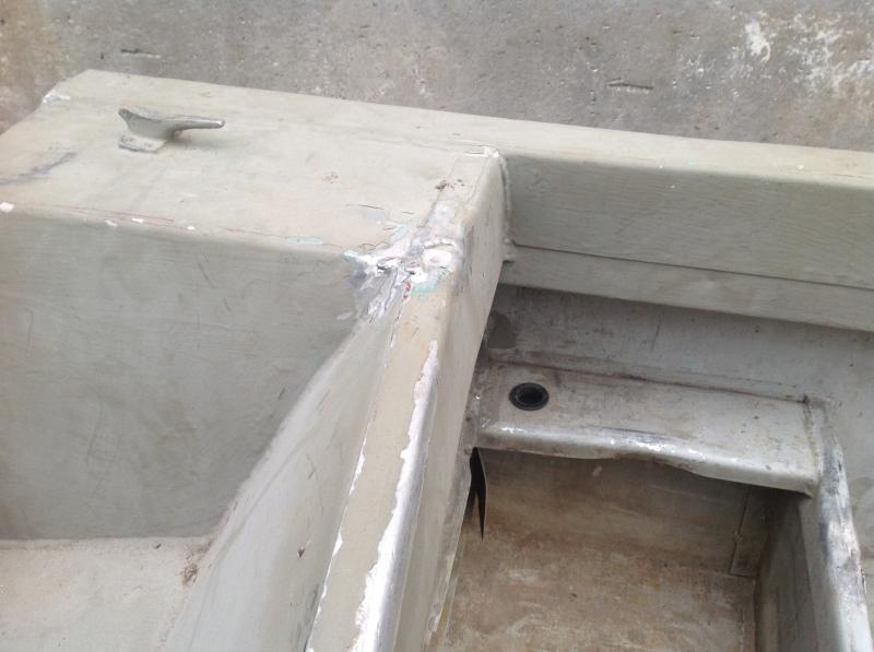

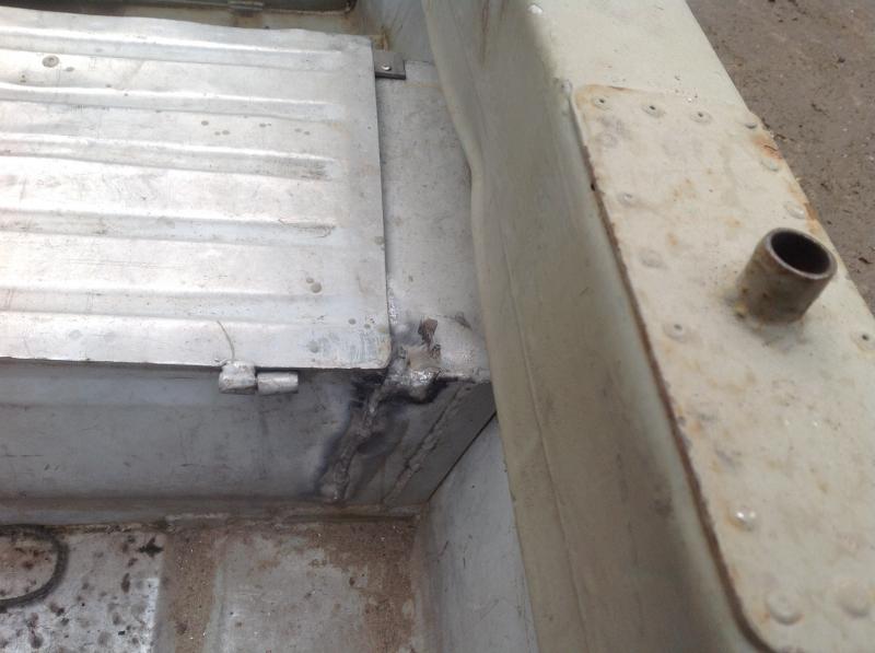

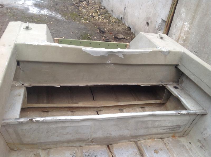

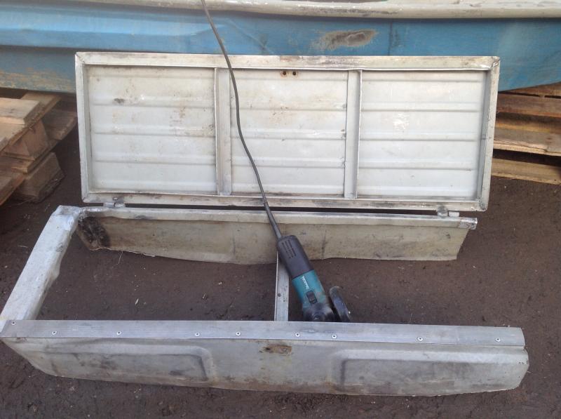

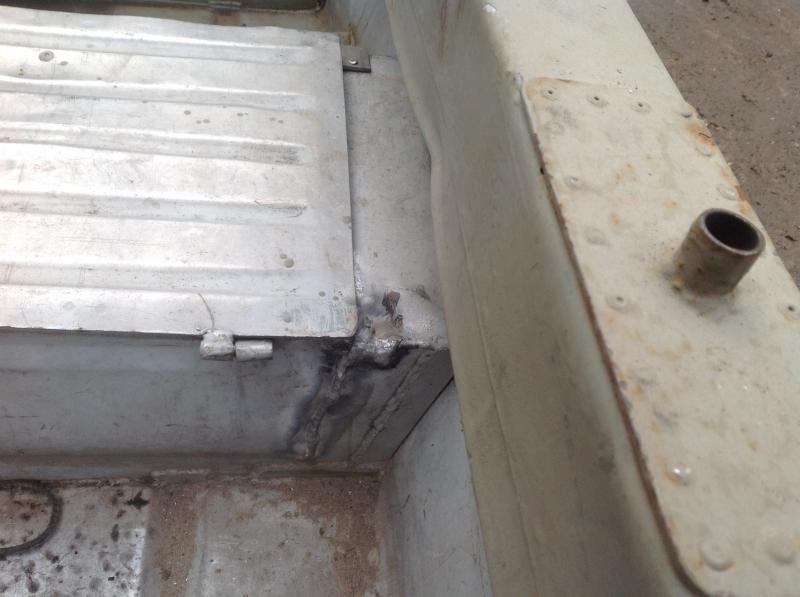

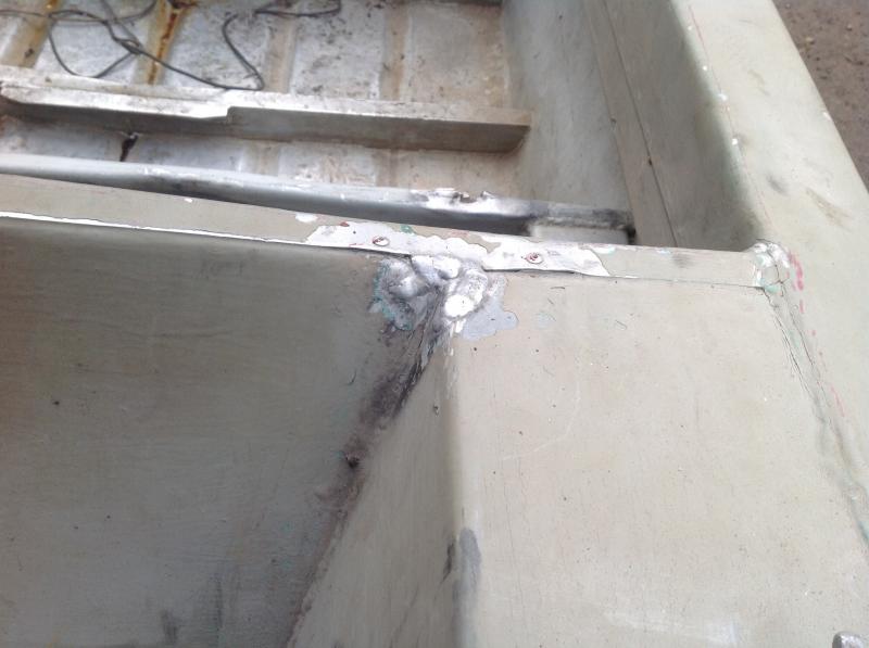

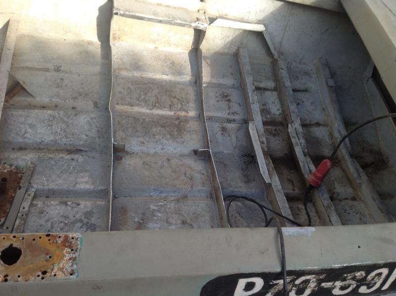

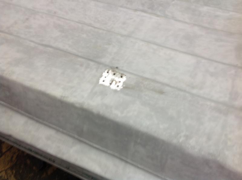

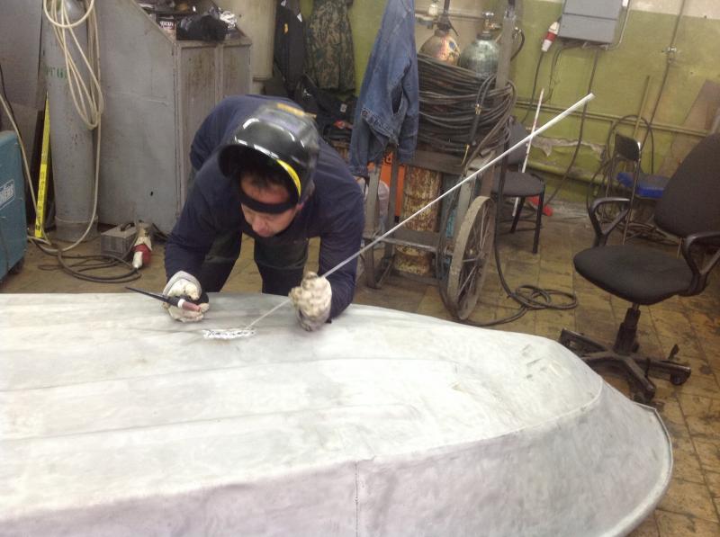

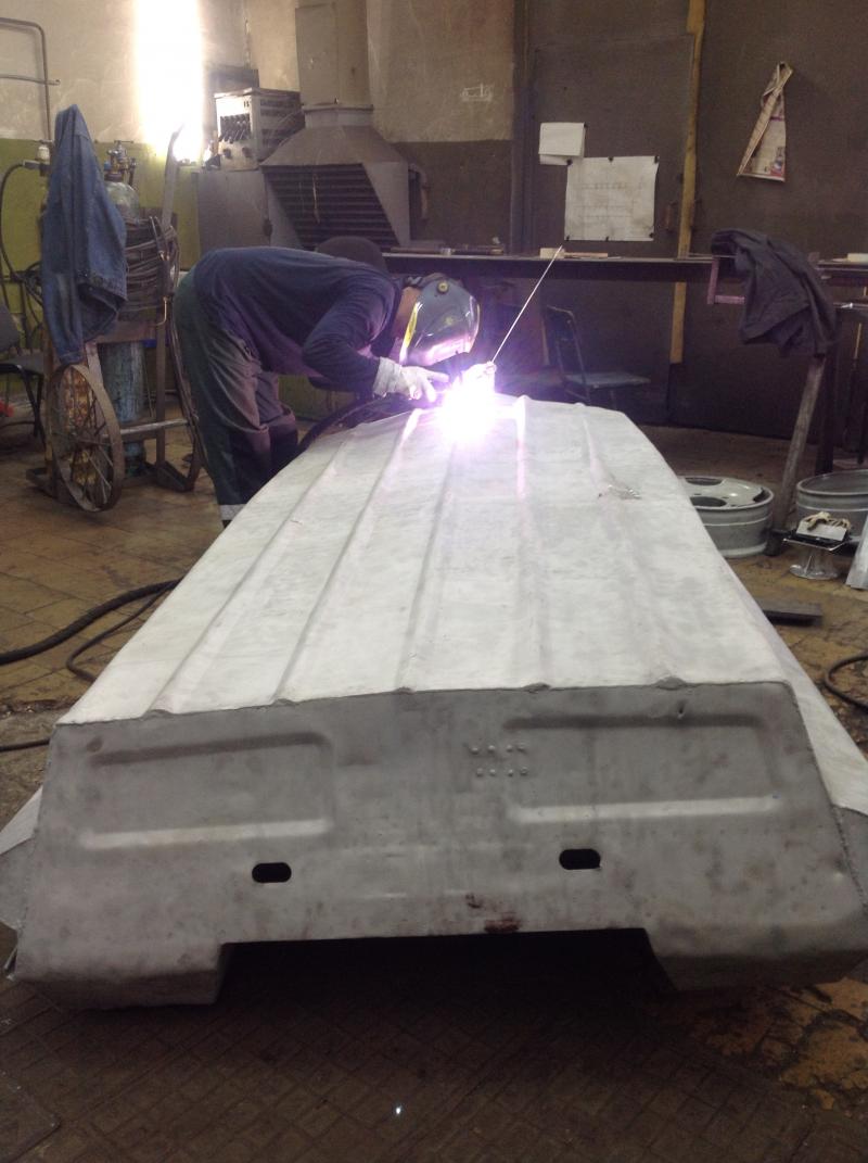

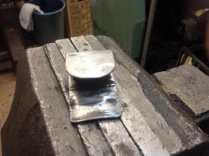

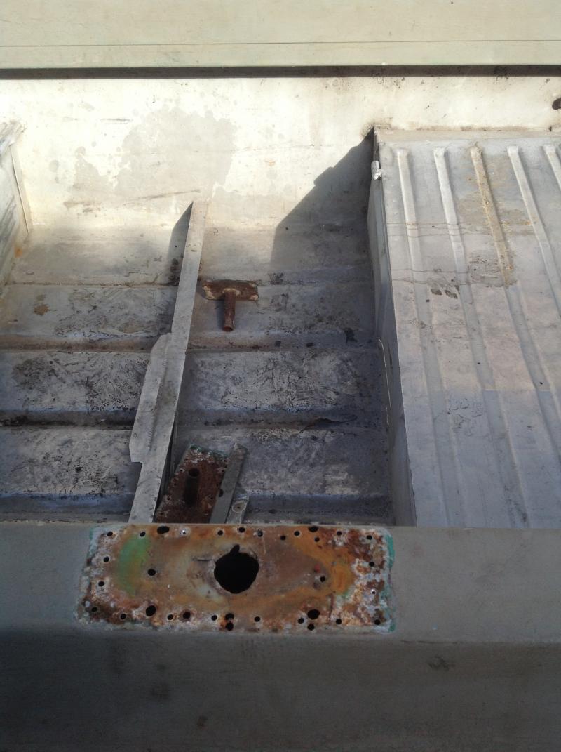

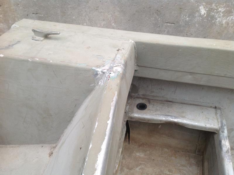

Старый хозяин заплатки ставил на винты. Я их убрал, а отверстия и повреждения мне заварили.
  • 87,4 КБ Просмотры: 1 513
  • 82,1 КБ Просмотры: 1 584
  • 48,6 КБ Просмотры: 1 592
  • 29,3 КБ Просмотры: 1 573
  • 59,4 КБ Просмотры: 1 597
  • 76 КБ Просмотры: 1 589

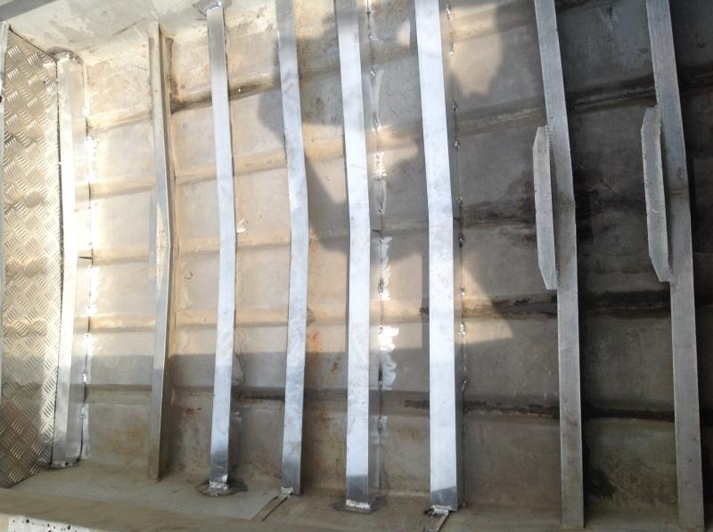

nik52nn
30.11.2013
325
69
Нижний Новгород
Неман 1
Suzuki DF-6

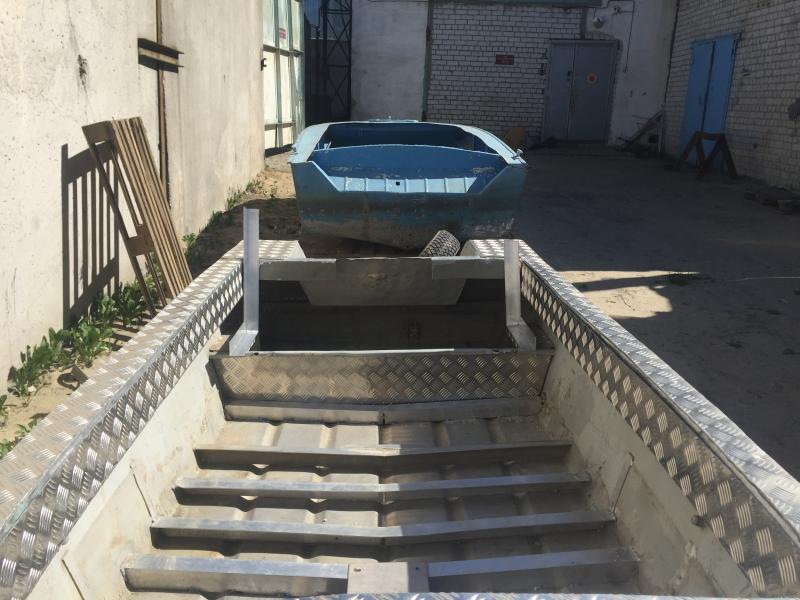

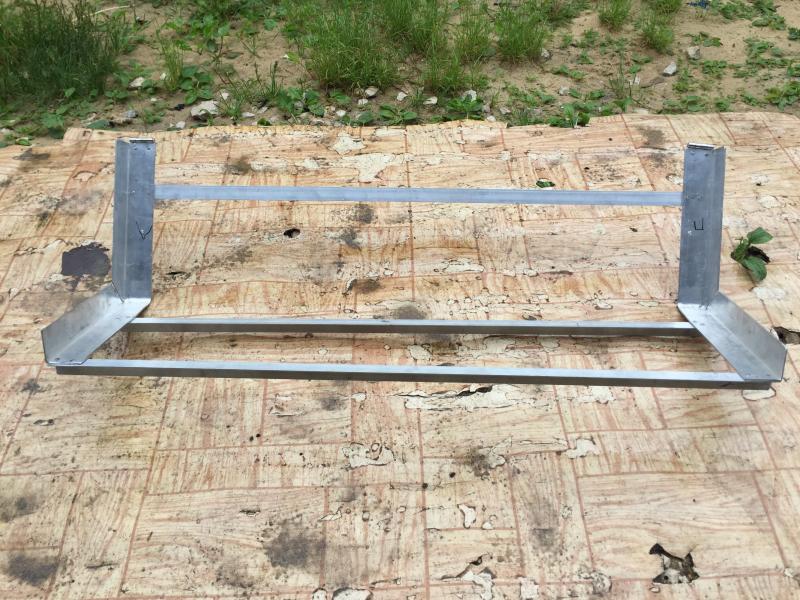

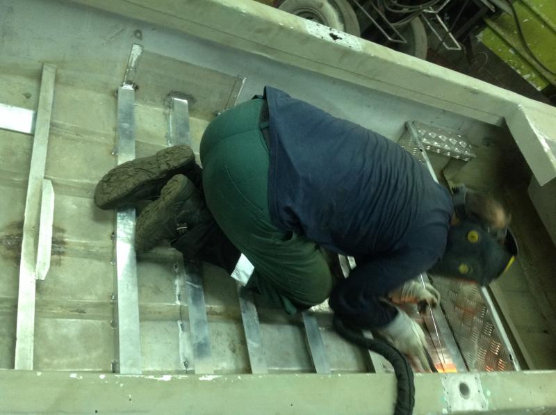

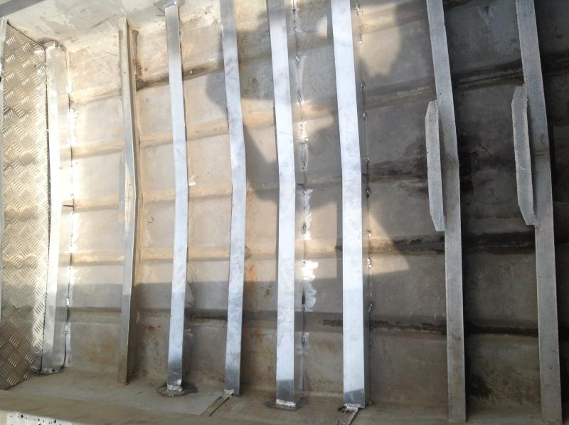

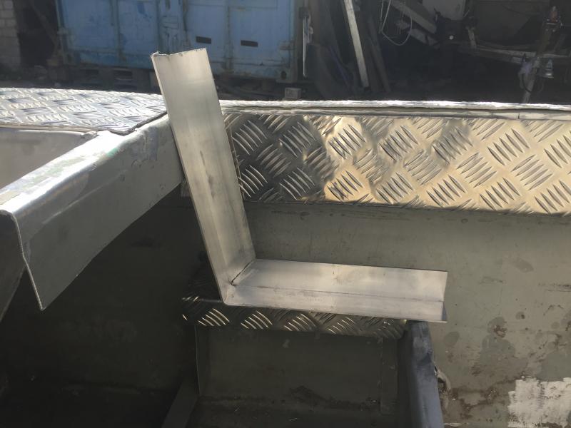

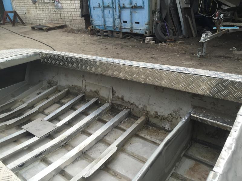

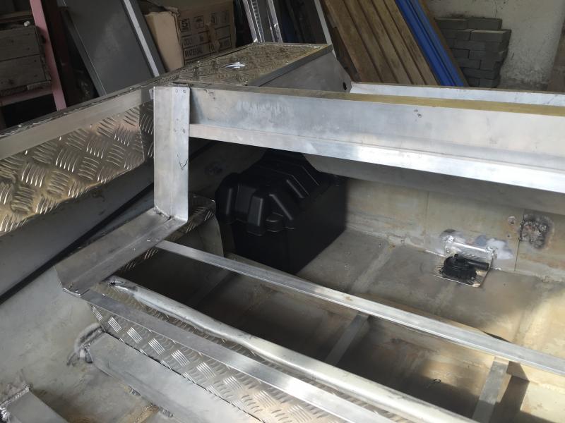

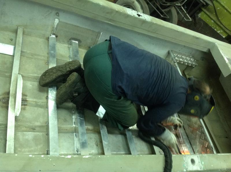

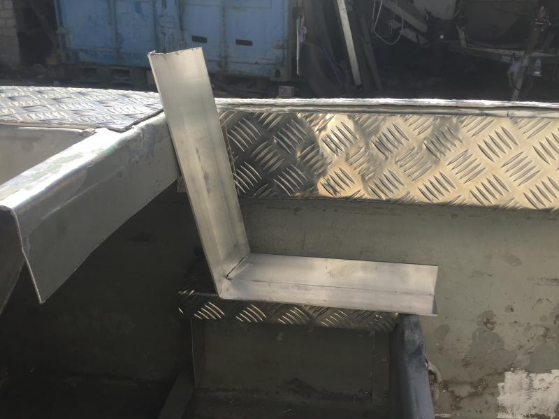

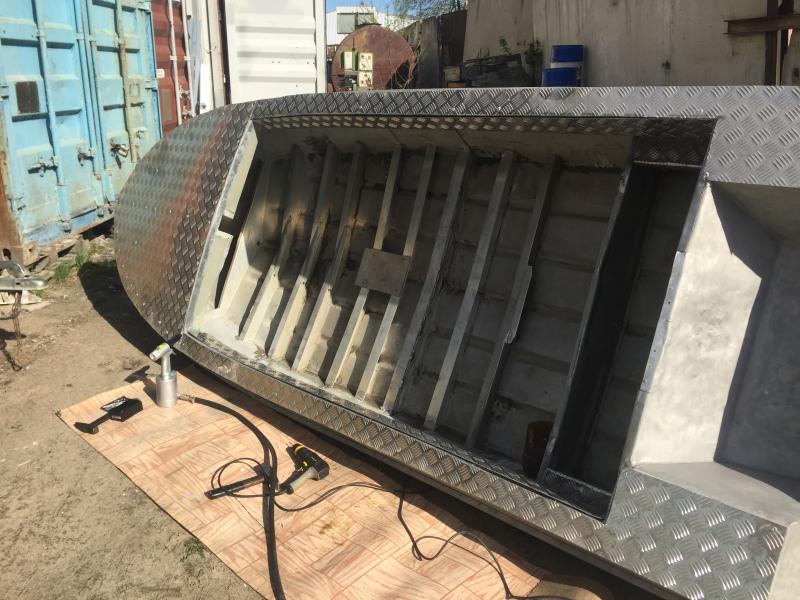

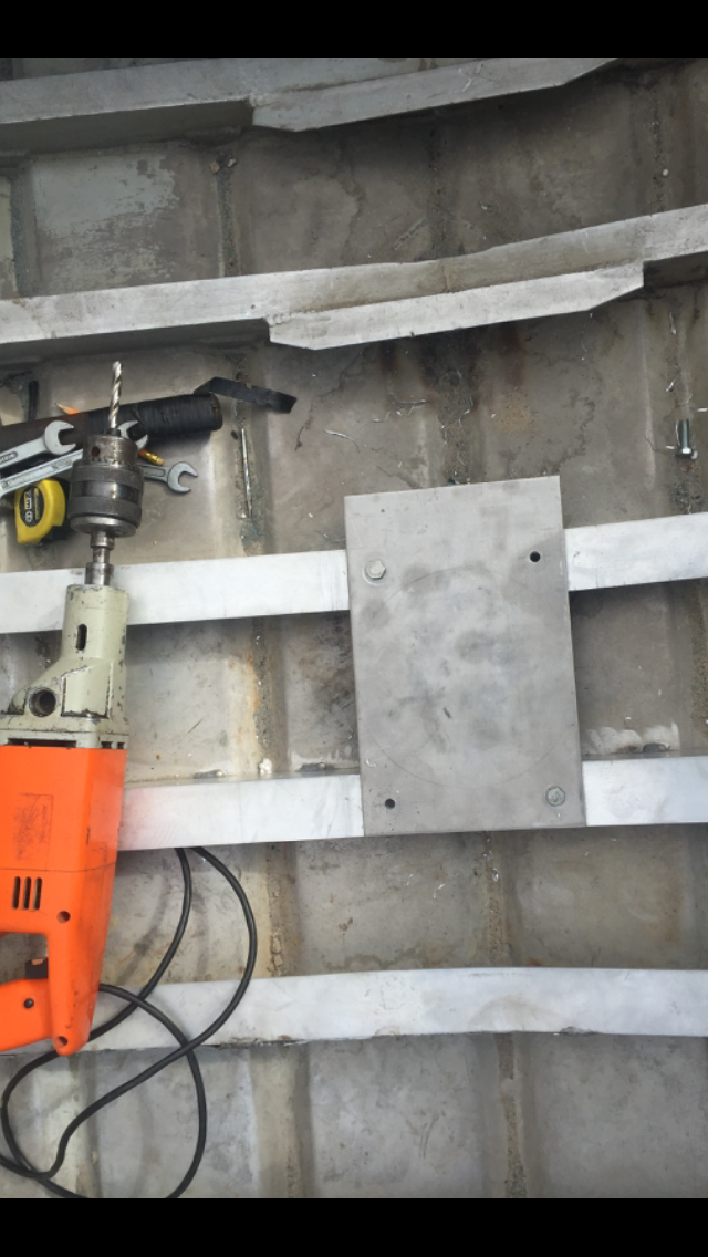

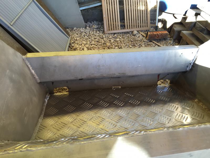

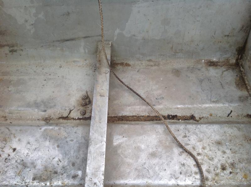

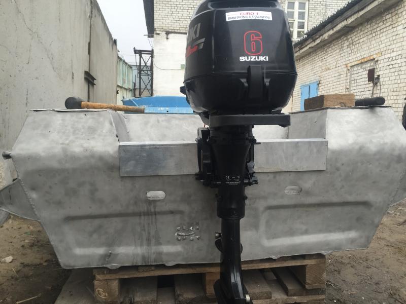

Добавил шпангоуты. Уголок 50х50
  • 61 КБ Просмотры: 1 515
  • 57,6 КБ Просмотры: 1 565

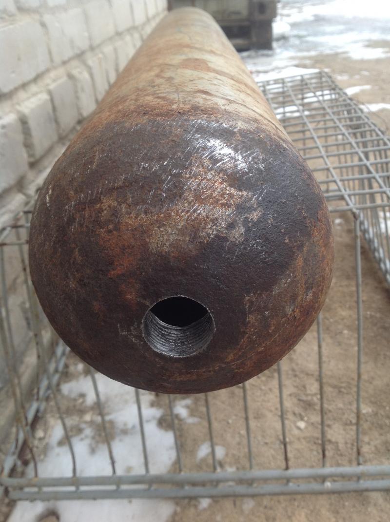

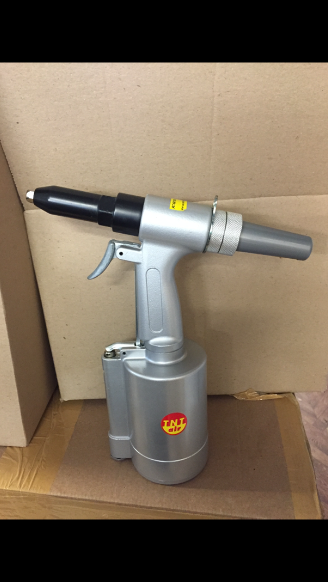

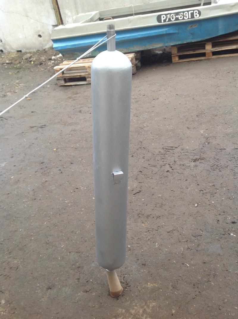

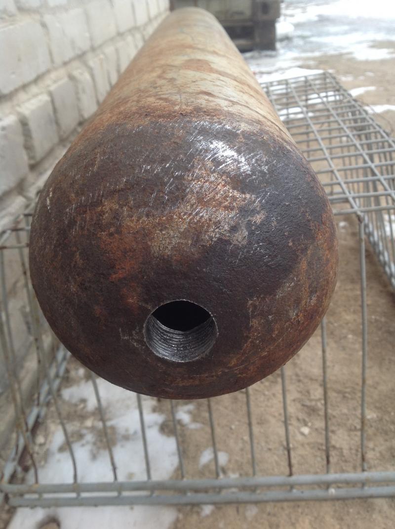

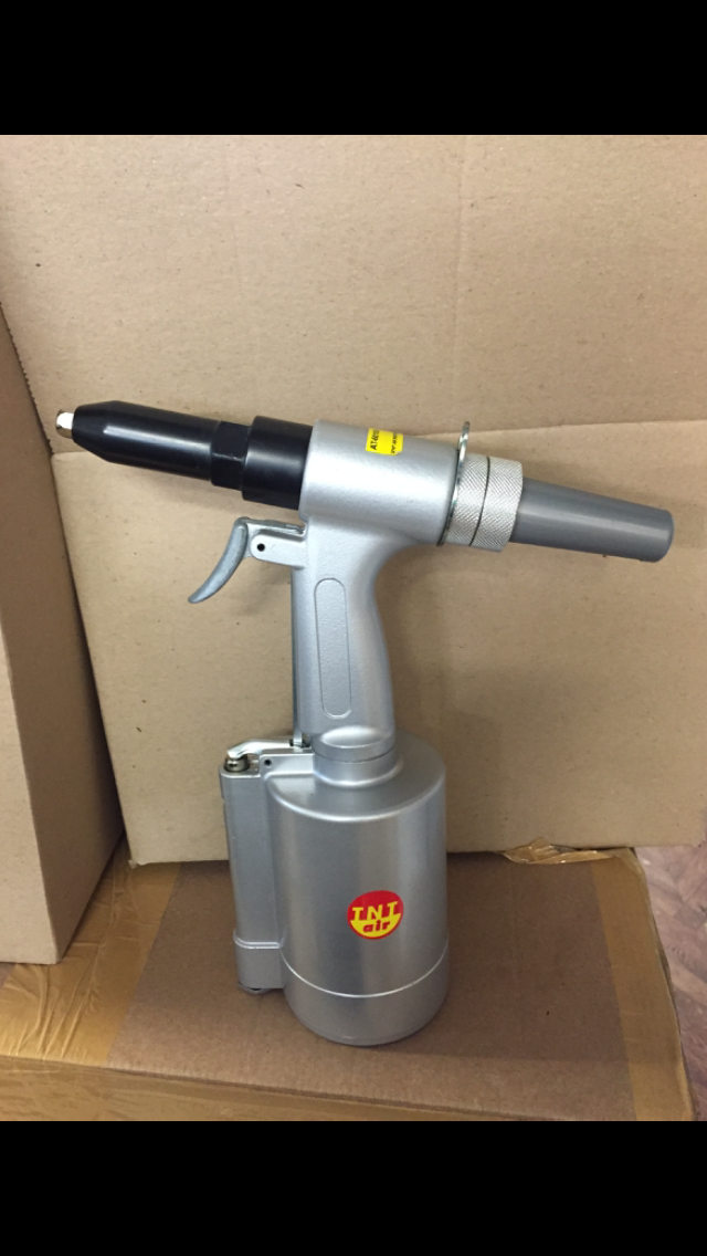

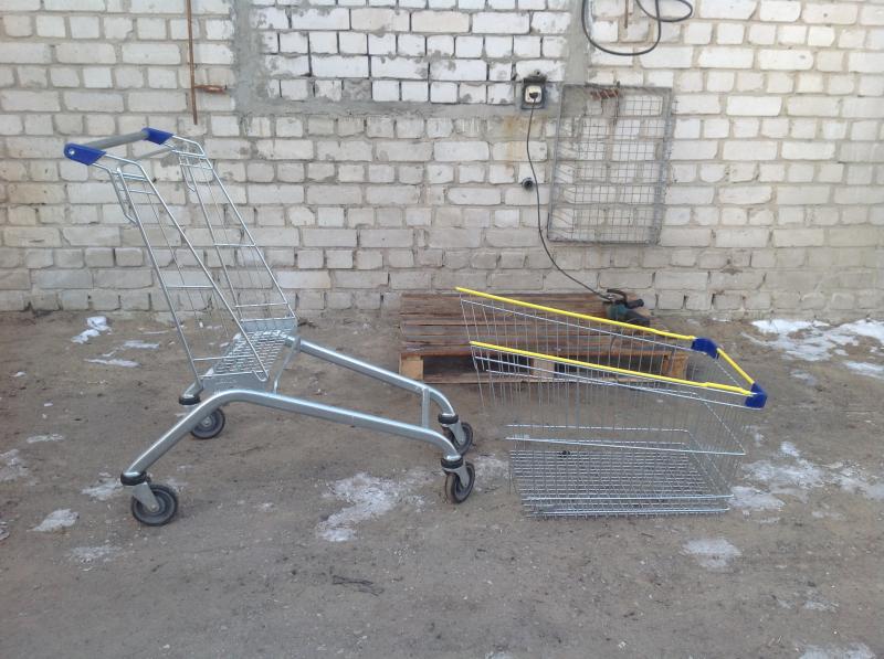

Купил помощника. Увидел у qwertym.
  • 1 МБ Просмотры: 1 521

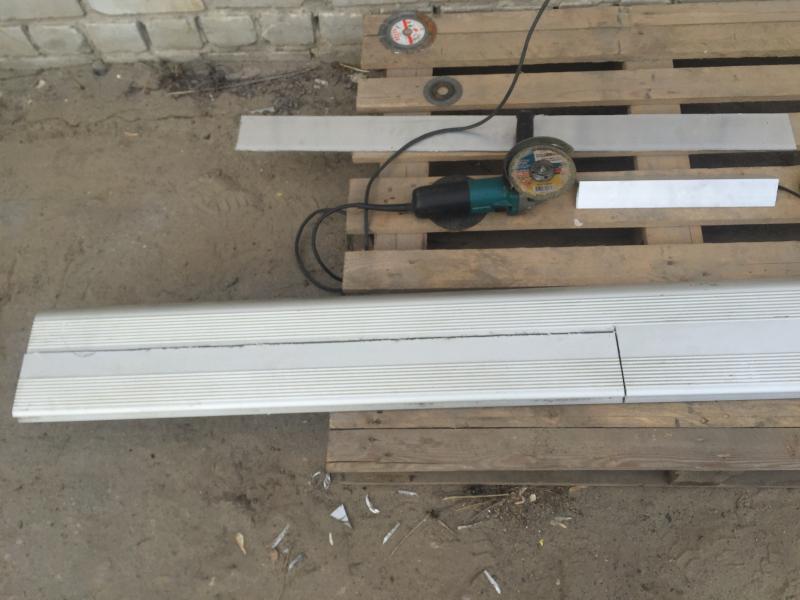

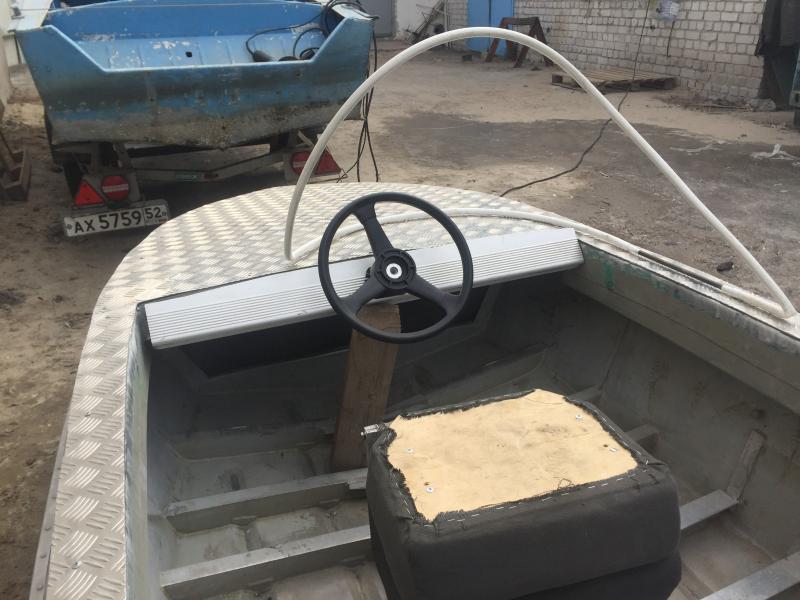

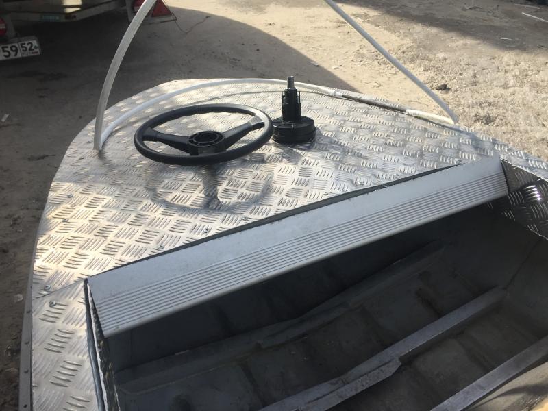

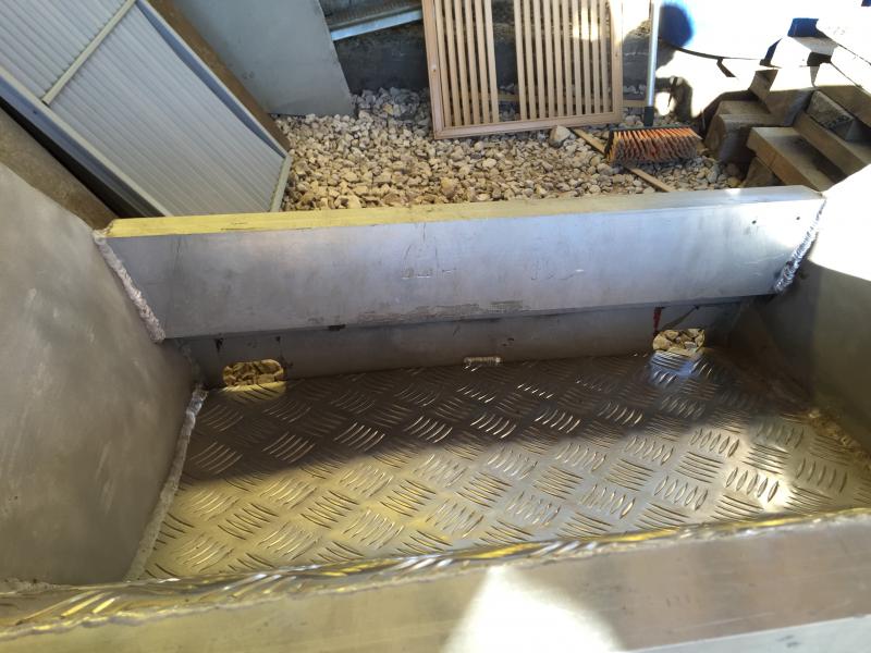

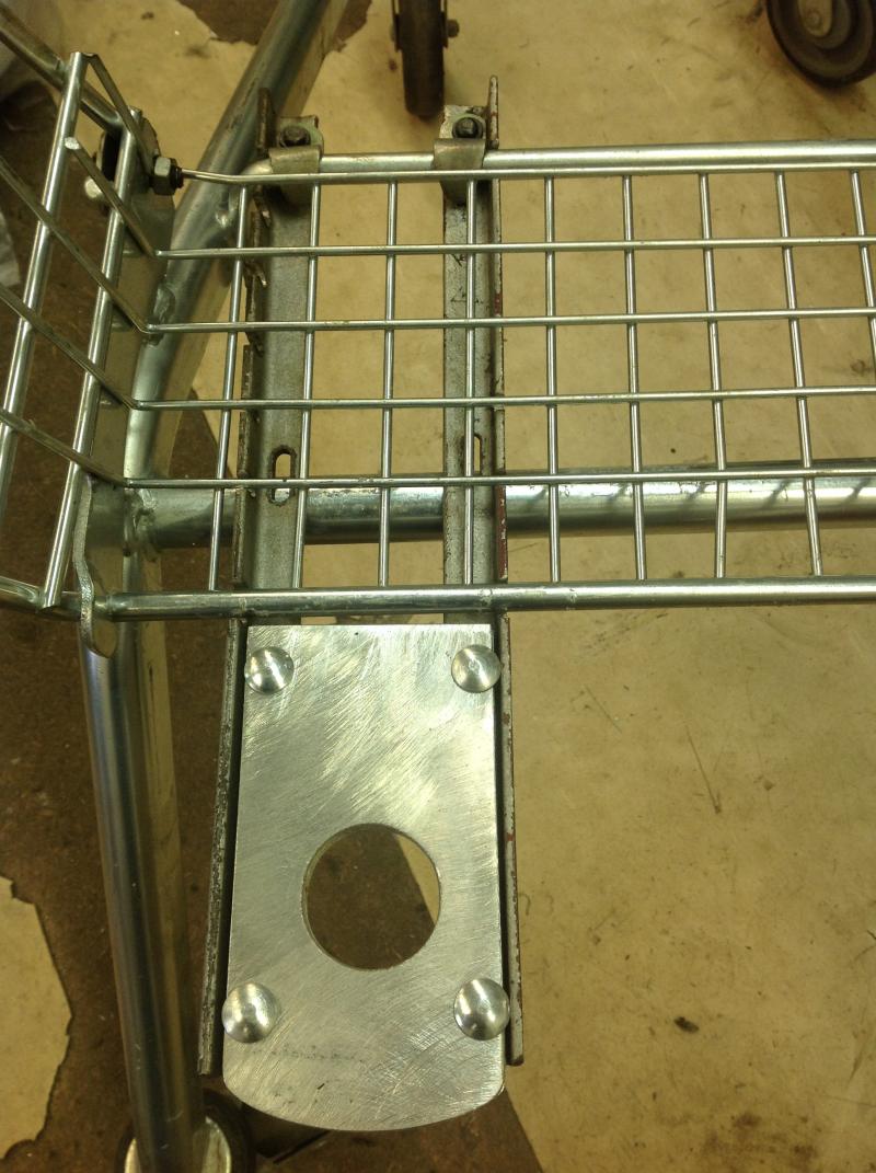

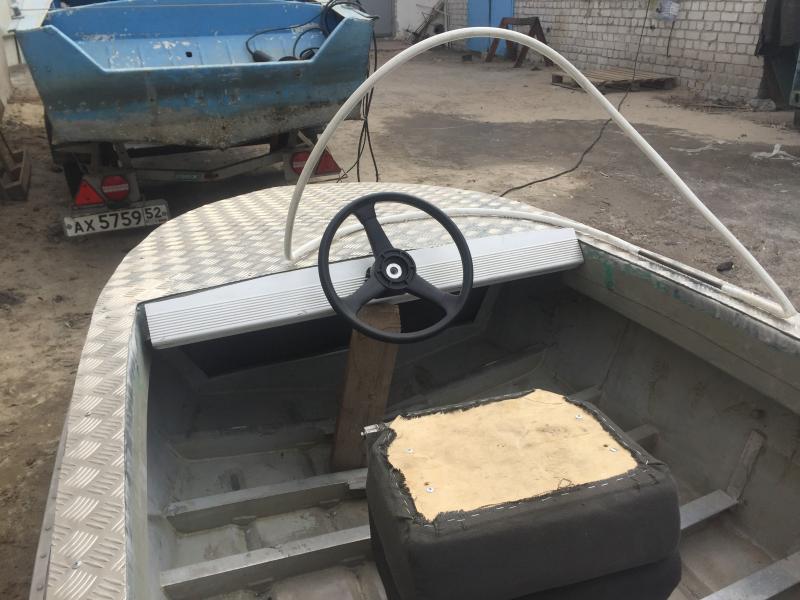

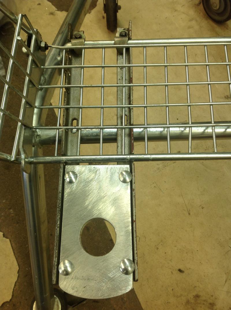

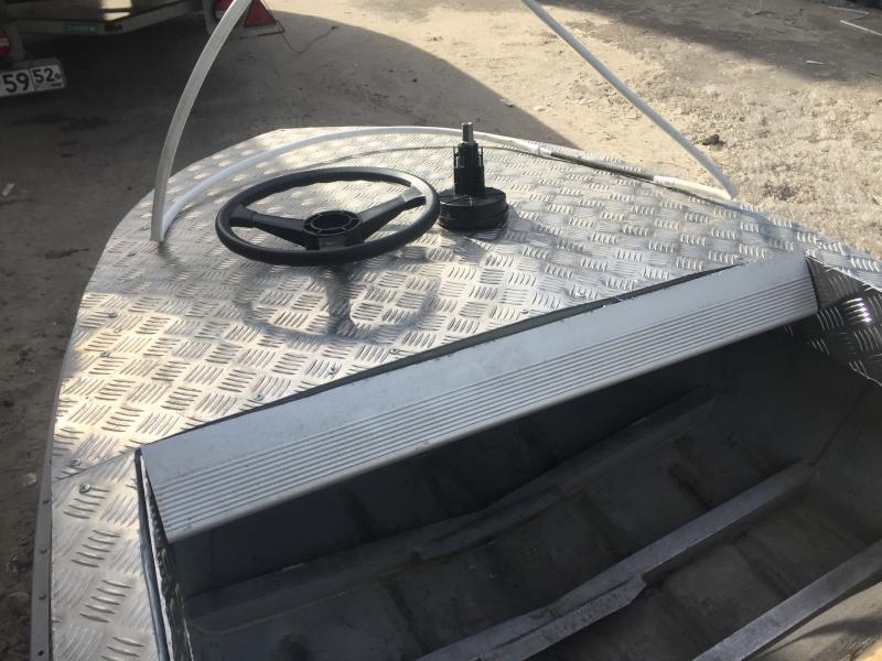

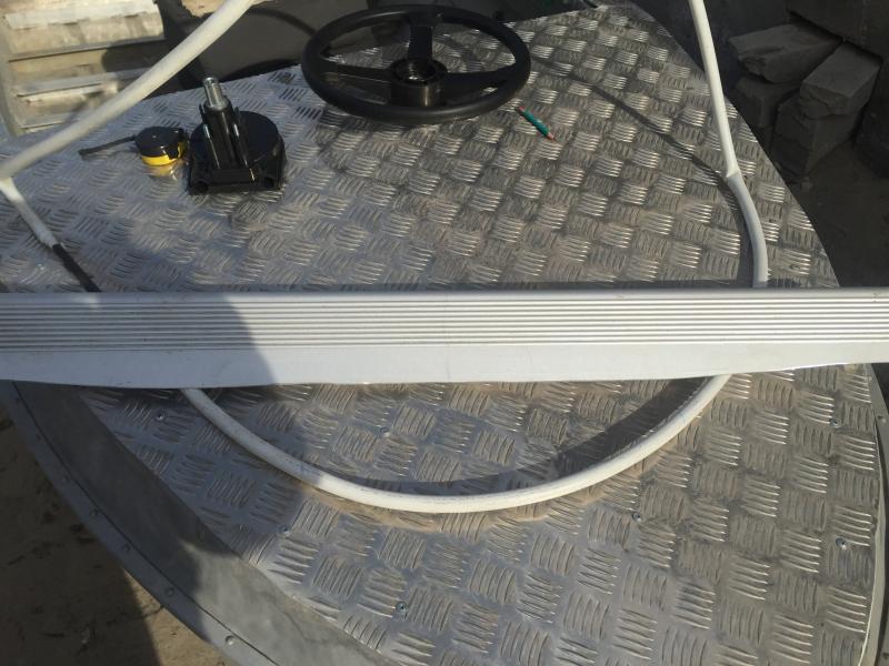

Панель делал из алюминиевой накладки от морозильного прилавка.
  • 65,5 КБ Просмотры: 1 551
  • 75,8 КБ Просмотры: 1 571
  • 74,1 КБ Просмотры: 1 551
  • 55,5 КБ Просмотры: 1 603

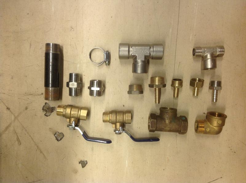

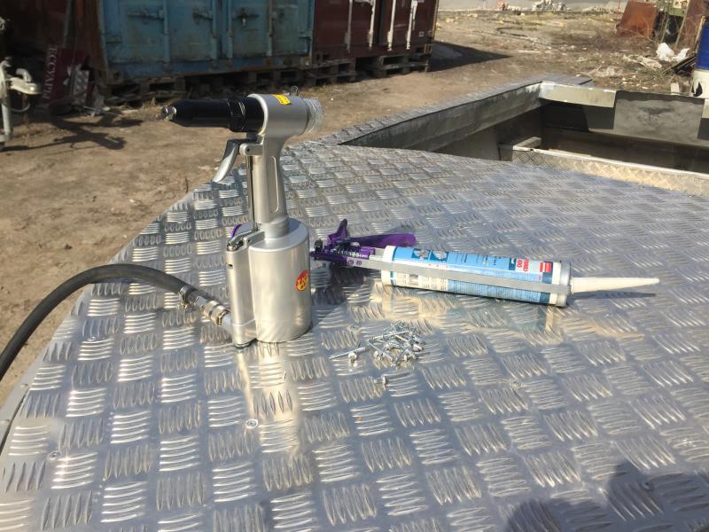

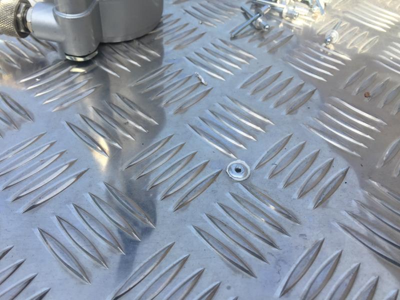

Заклёпки с герметиком.

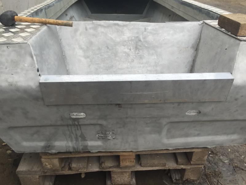

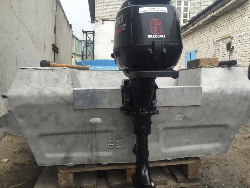

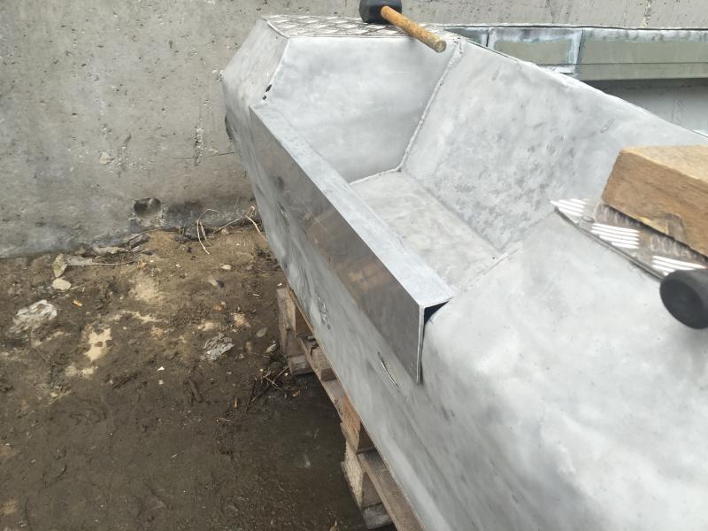

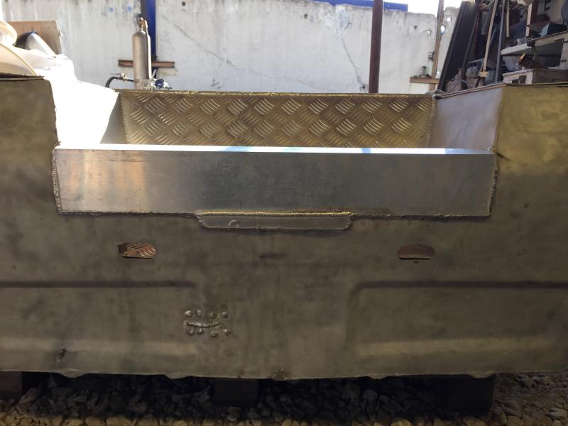

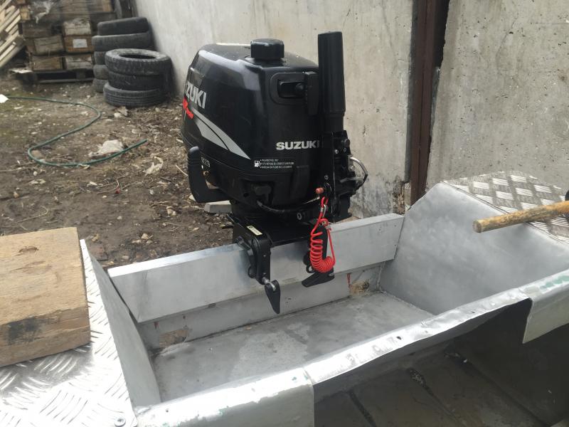

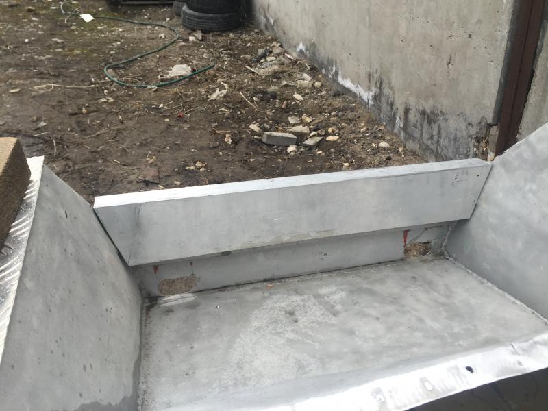

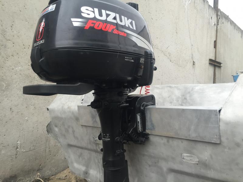

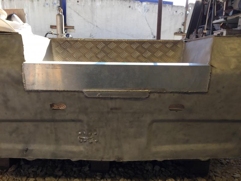

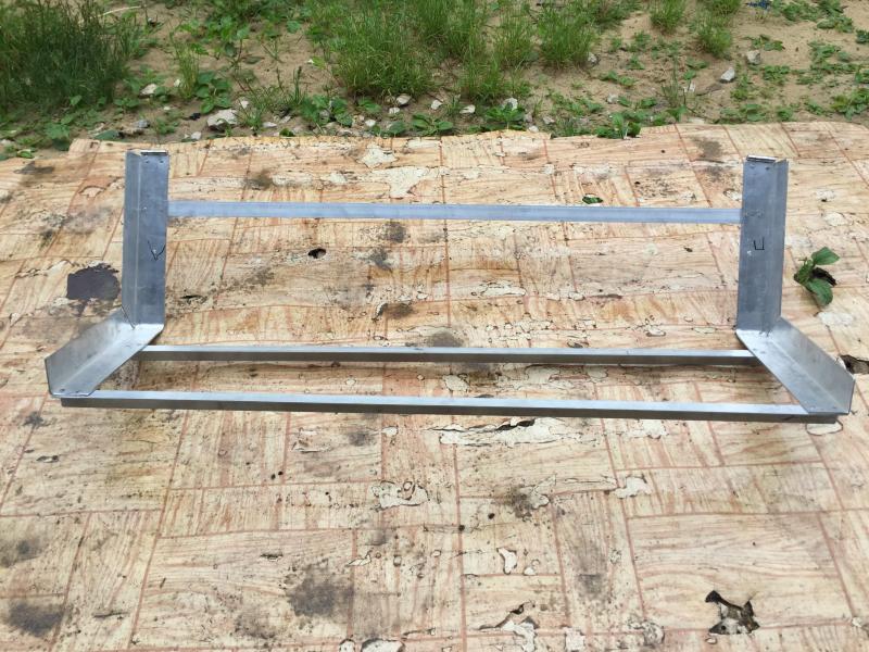

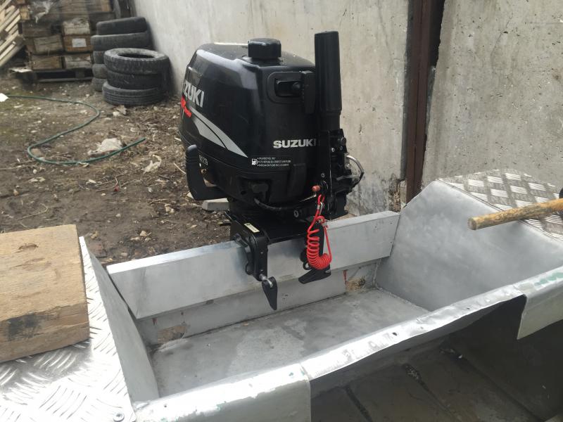

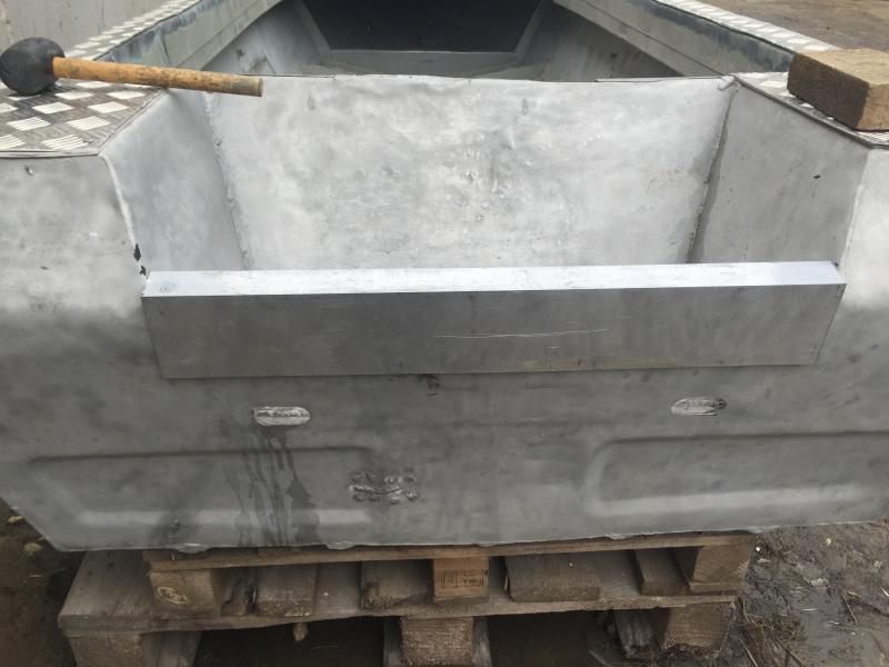

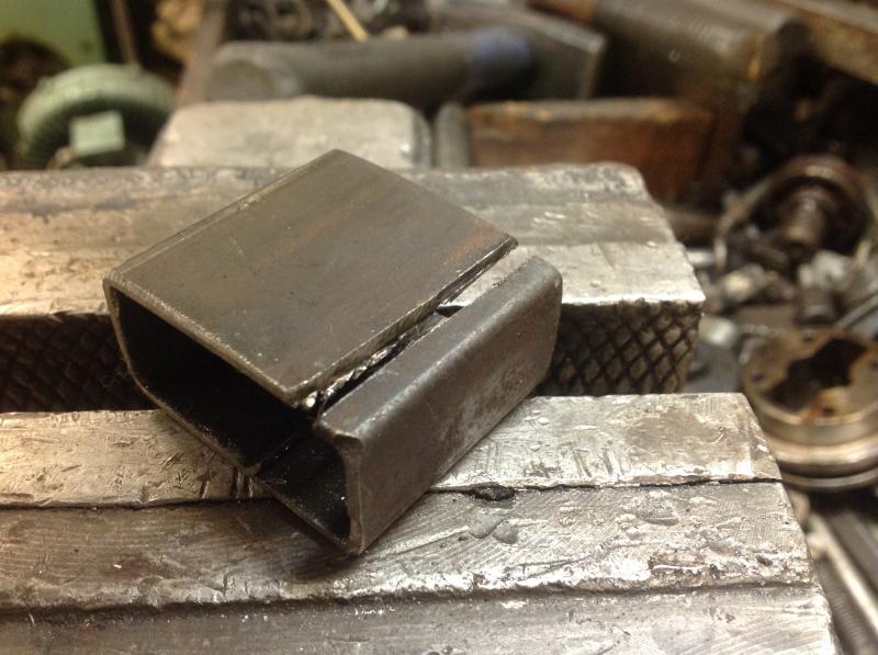

Транец усилил АМГ проф трубой 5мм. Переборку рецесса такой же.
  • 71,9 КБ Просмотры: 1 408
  • 61,2 КБ Просмотры: 1 573
  • 67,1 КБ Просмотры: 1 498
  • 52,3 КБ Просмотры: 1 494
  • 67,9 КБ Просмотры: 1 517
  • 62,7 КБ Просмотры: 1 475
  • 51,4 КБ Просмотры: 1 517
nik52nn
30.11.2013
325
69
Нижний Новгород
Неман 1
Suzuki DF-6
Макс, я помню ты хотел чего то побольше и мотор мощней.

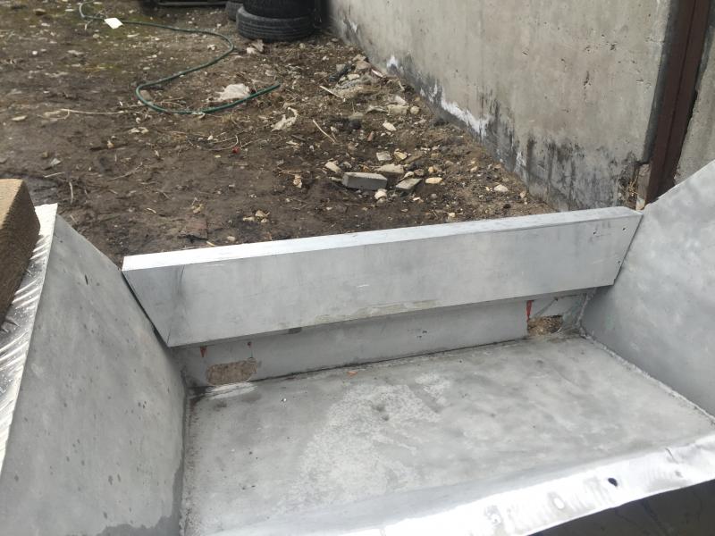

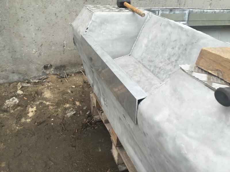

Планширь и борта с зазором это потом прихватим сваркой.
  • 84,1 КБ Просмотры: 1 467
  • 77,9 КБ Просмотры: 1 509
  • 84,1 КБ Просмотры: 1 483

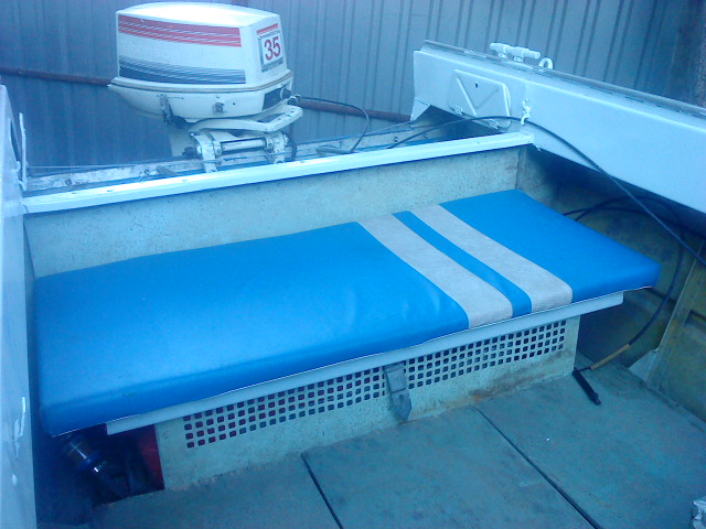

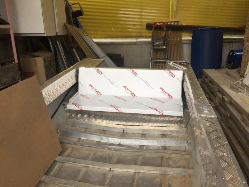

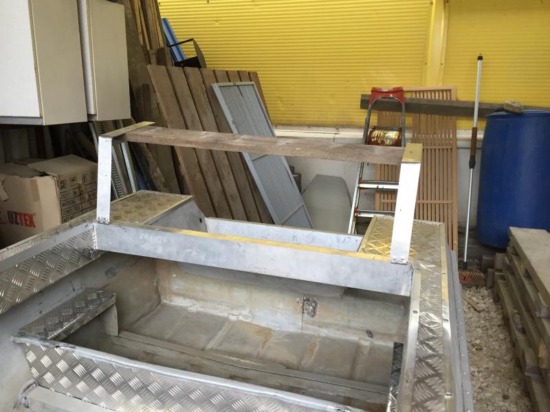

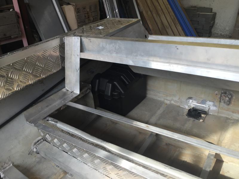

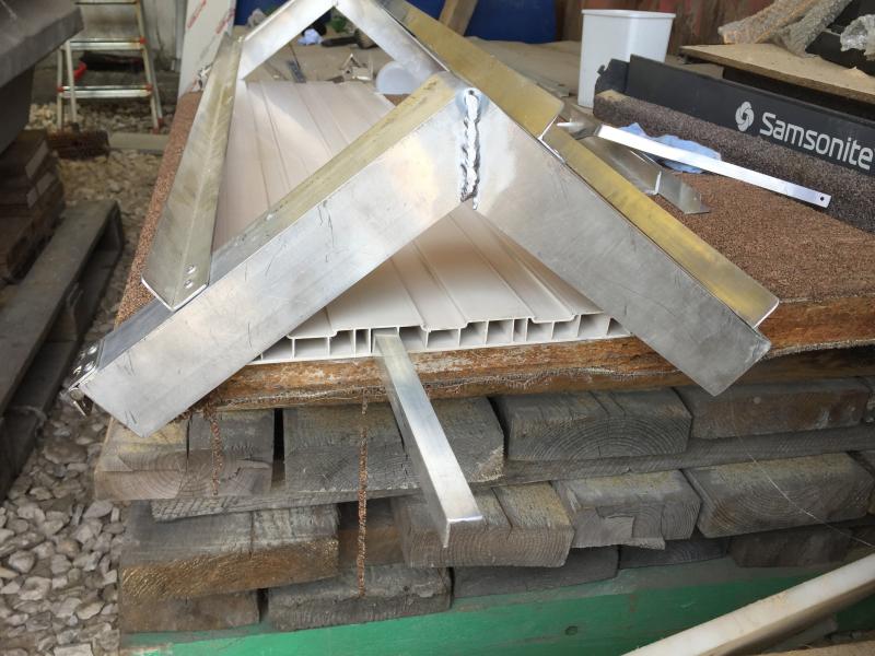

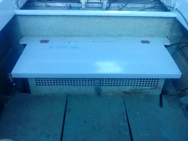

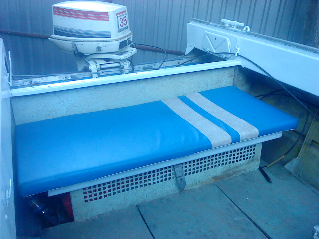

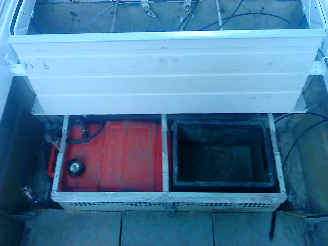

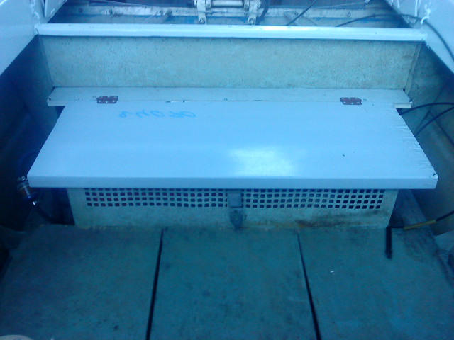

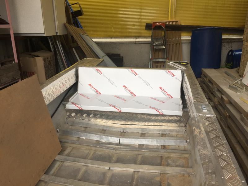

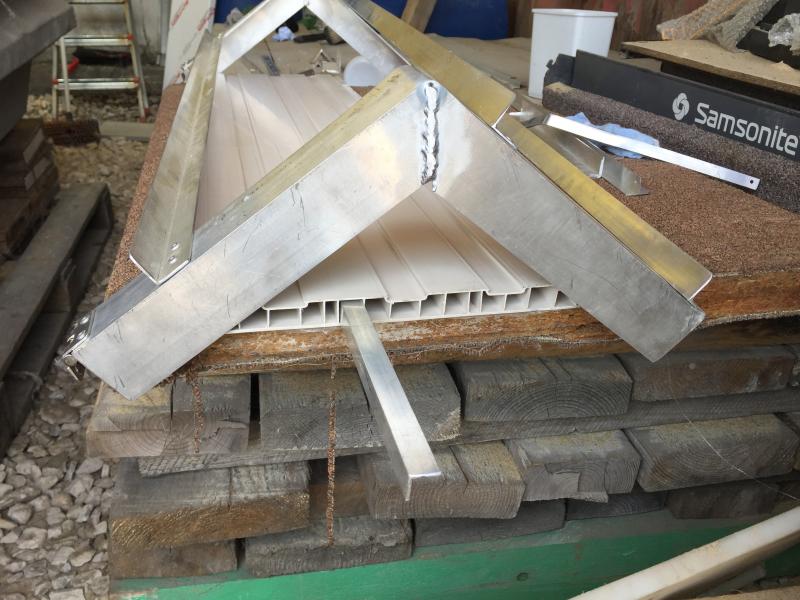

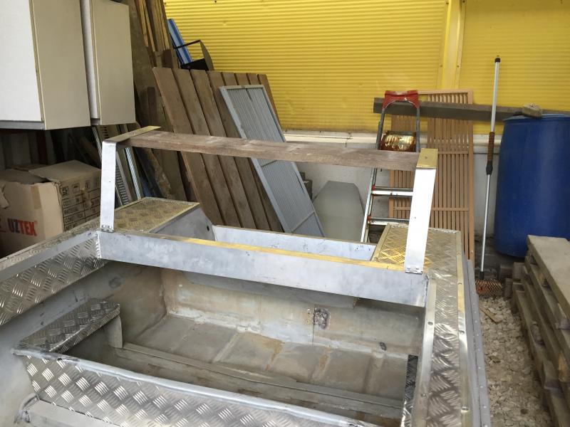

Задний диван из пластикового подоконника. Знаю отношения Lednic606 к ним, но я рыбачу практически один, с моим моторчиком на волнах я думаю не разобьёт, да и вес для меня важен.
  • 1,2 МБ Просмотры: 1 455
  • 63,2 КБ Просмотры: 1 479
  • 60,2 КБ Просмотры: 1 537
  • 74,3 КБ Просмотры: 1 496
  • 108,6 КБ Просмотры: 1 475
  • 69,6 КБ Просмотры: 1 487
  • 77,3 КБ Просмотры: 1 472
  • 52,1 КБ Просмотры: 1 521
  • 72,6 КБ Просмотры: 1 508

914
Так если есть норм. набор под подоконником - всё гут :yes: У меня на Сарепте задняя сидуха из негО ибо халява :jokingly:

Дмитрий, у тебя даже спинки на диване нет?

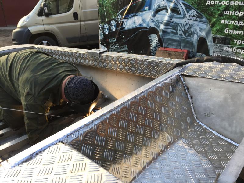

nik52nn
30.11.2013
325
69
Нижний Новгород
Неман 1
Suzuki DF-6

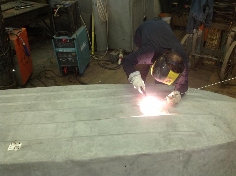

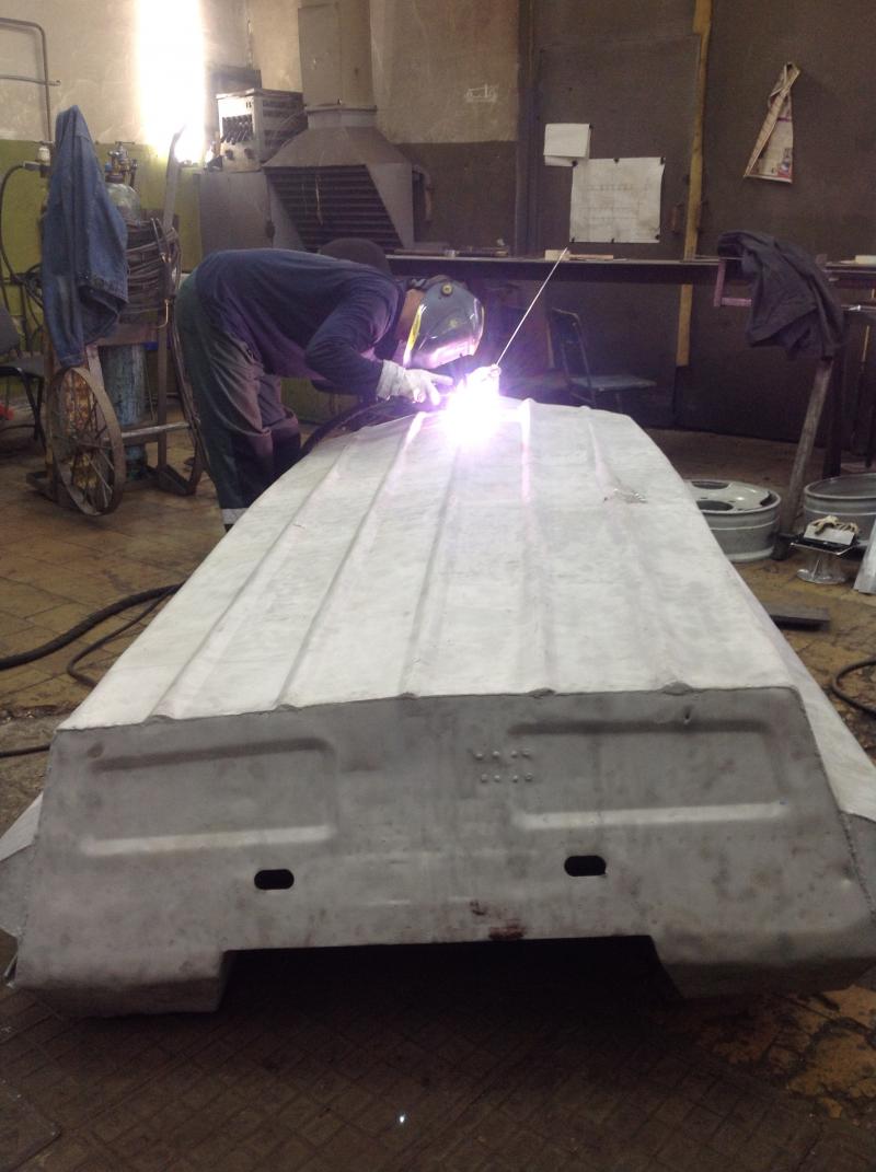

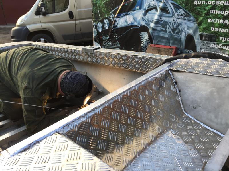

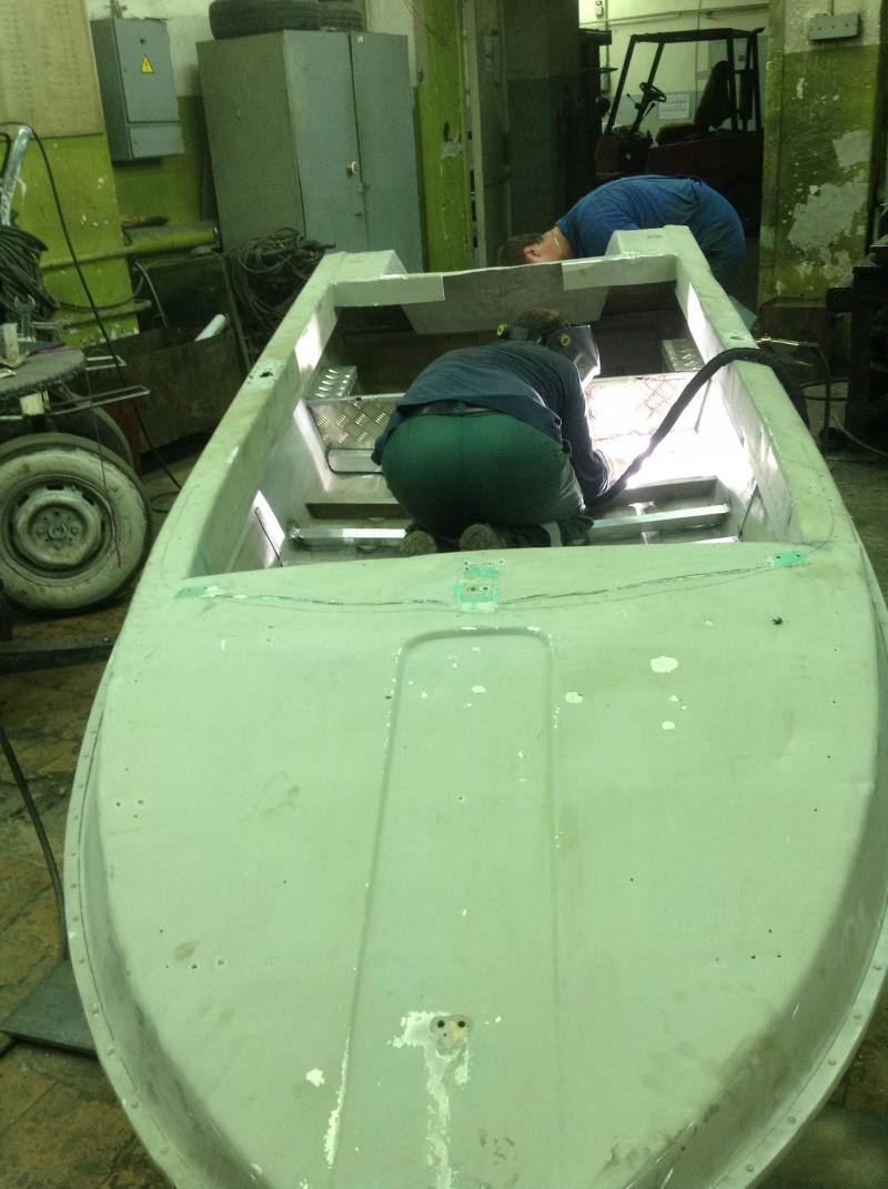

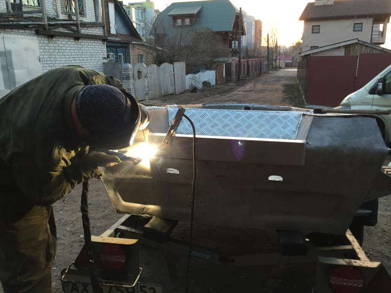

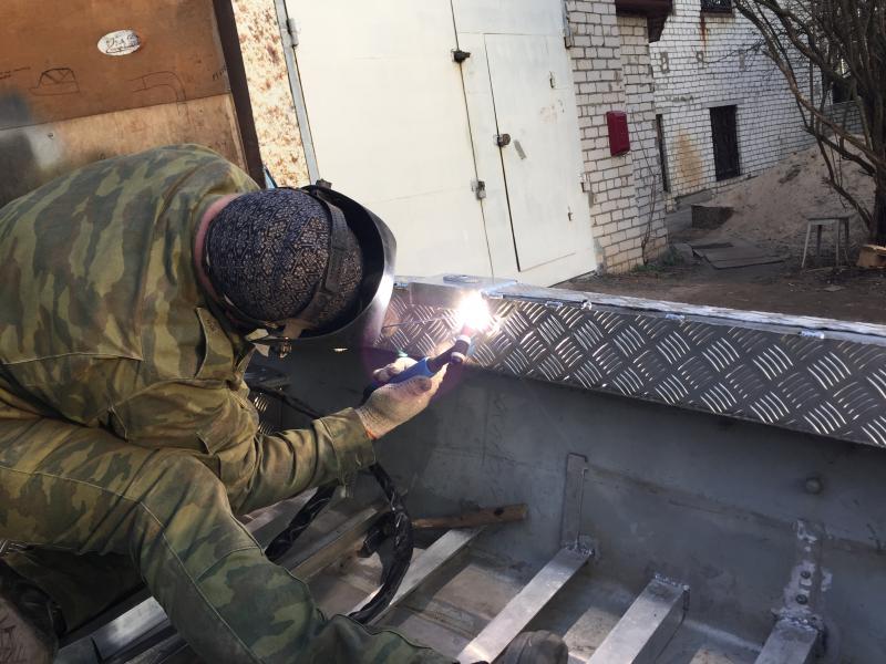

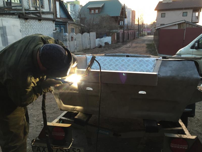

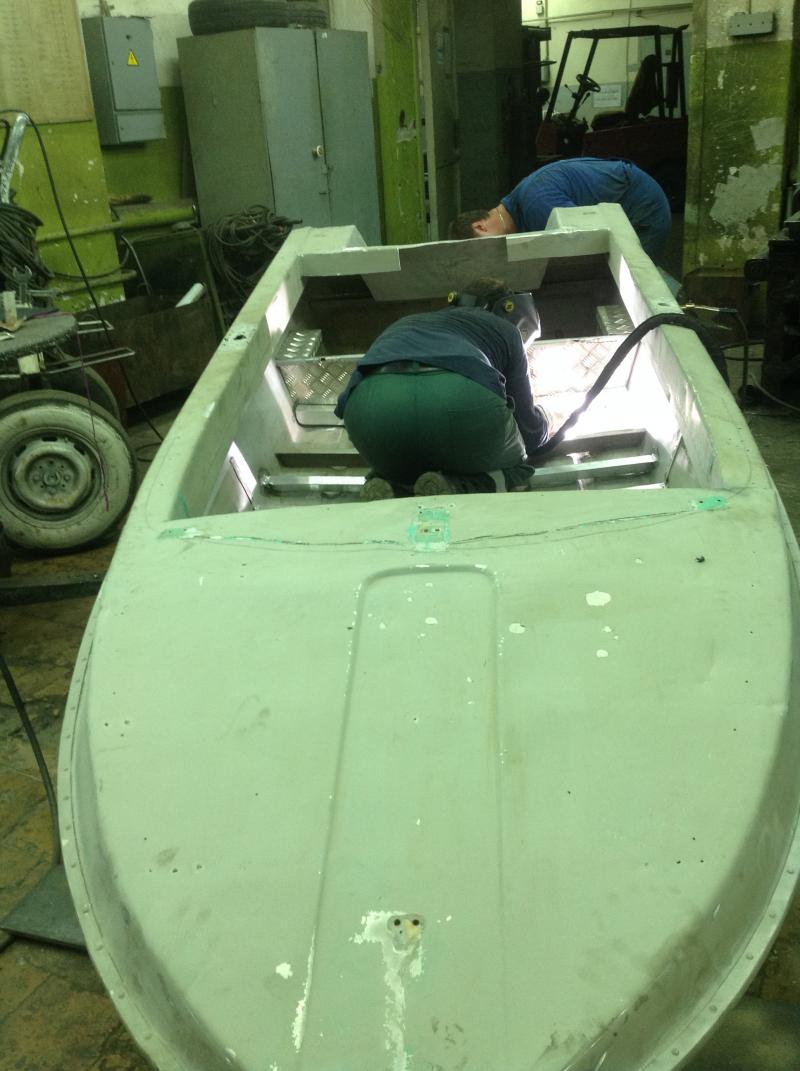

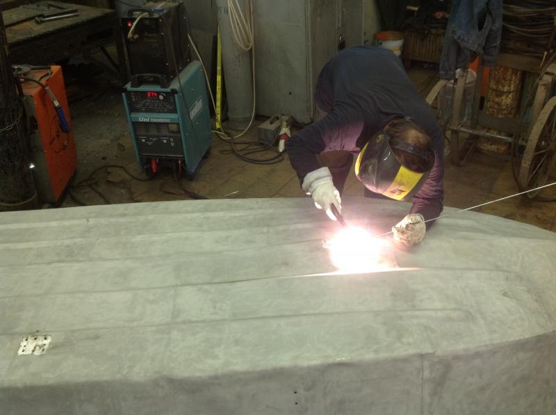

Надо всё проварить.
  • 49,1 КБ Просмотры: 1 430
  • 61,7 КБ Просмотры: 1 442
  • 70,7 КБ Просмотры: 1 417
  • 75,9 КБ Просмотры: 1 439
  • 97,9 КБ Просмотры: 1 370
  • 60,7 КБ Просмотры: 1 470
914
maximus
05.12.2014
800
125
нижний новгород
Сам аргоном варишь?
