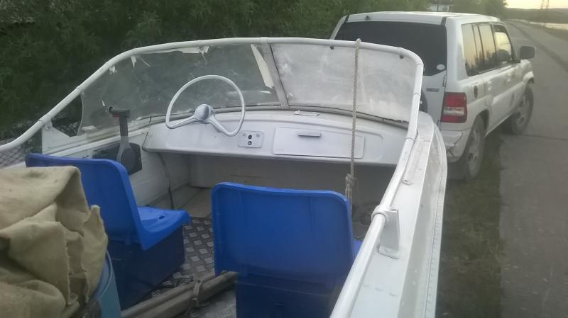

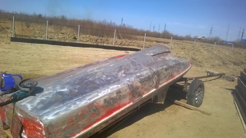

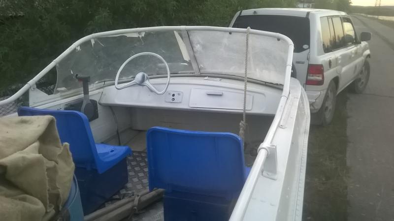

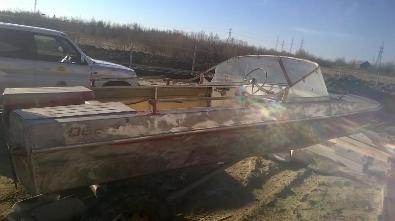

Приветствую всех! Решил тоже написать свой отчет. В прошлом году приобрел мотор сузуки 30 2х тактный, лодка обь 3 досталась от отца. Мотор куплен зимой, а лодка была под снегом, пришлось ждать весны. Времени было мало поэтому все планы не получалось реализовать.

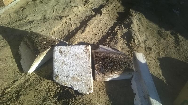

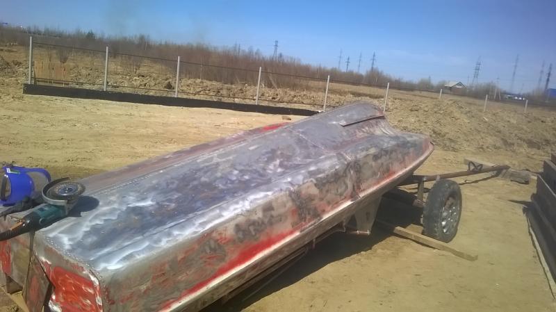

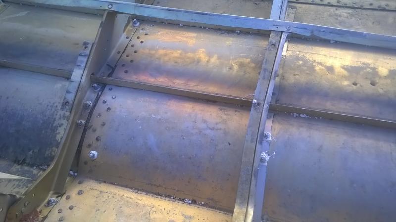

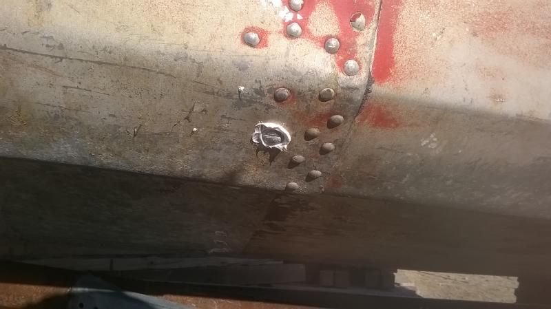

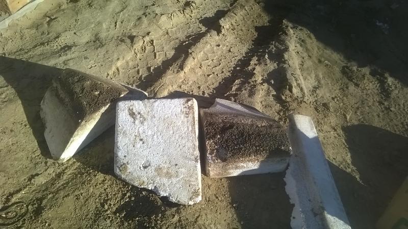

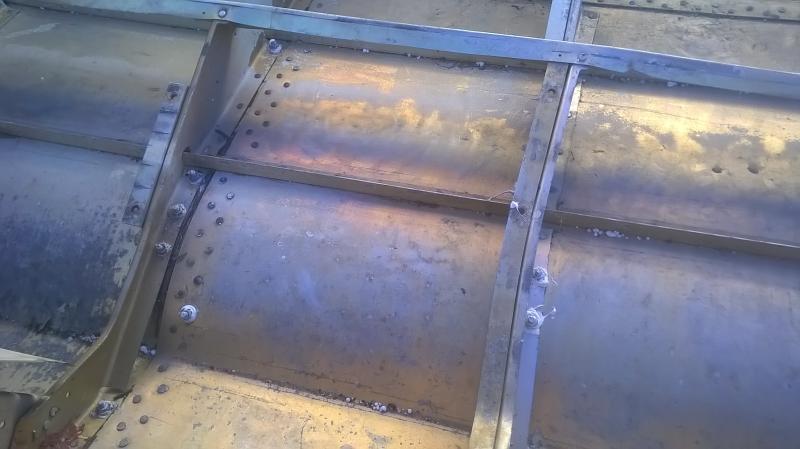

старый пенопласт выкинул, несколько клепок бежало, заменил на мебельные болты с герметиком

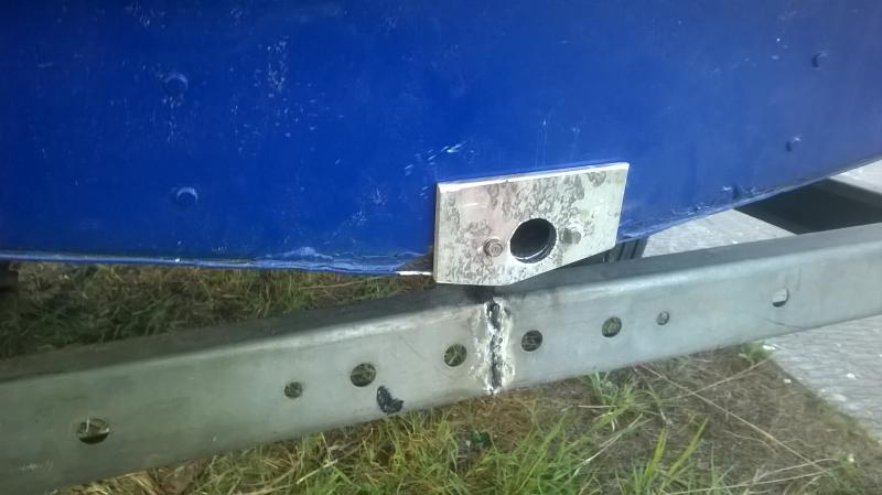

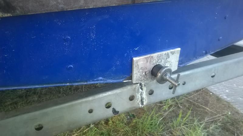

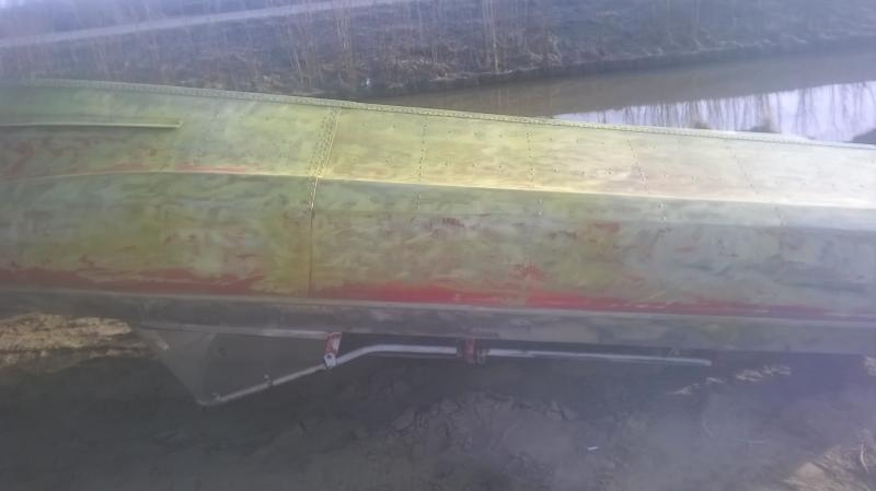

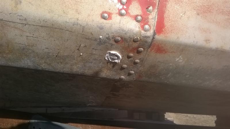

Вместо сливной пробки применил щуп от трубоукладчика komatsu. При закручивание резина распирается.

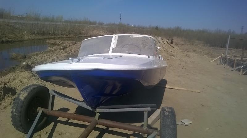

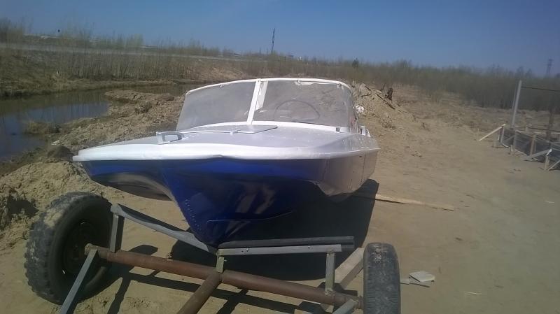

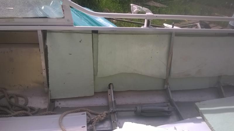

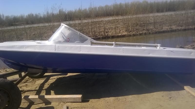

Борта и нос заполнил пенополистиролом и на обкатку

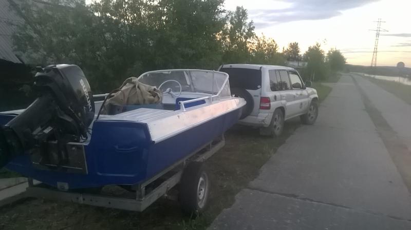

По итогам сезона лодкой доволен, планы на зиму:
1.Новое стекло с калиткой
2.Обшить нос рифленкой
3. Привести в порядок электрооборудование
4. Установить помпу
5. Установить редуктор и троса рулевого управления

Поздравляю! Молодец! Но с мебельными болтами перебрал. Сталь и дюраль не совместимы. Надо ставить клёпки.

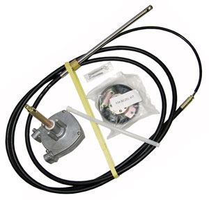

хочу купить рулевой трос с редуктором, посоветуйте какой фирмы взять? Например на сайте "баджере" трос с редуктор около 7 тыс. за комплект, стоит его брать или может он качества плохого??

Бери что нибудь подороже . Судя по цене очень стебтоцидно Китай по-любому . Один редуктор нормальный Т 71 Т 85 столько стоит...

так там как раз указывают эту марку редуктора: Редуктор T71 и рулевой трос M66 13’ / 3.95 м. Производитель: Badger Controlhttp Системы дистанционного управления лодочным мотором изготавливаются по заказу и под контролем специалистов компании Badger на специализированном заводе в Тайване.

Под тридцатку пойдёт.Правда через год люфтить немного будет.

Всем привет я бы не стал покупать в баджере редуктор. Объясню почему так да написано что это т71 но вот кто производитель сего девайса думаю это китайское фуфло. Себе на прогресс взял такой http://vodnik.1000size.ru/reduktor-rule ... 56425.html 13 футов.
