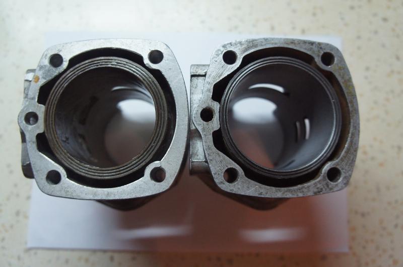

Не откладывая в долгий ящик, сделал себе подарок к НГ. Цилиндры от будущего ЛМ-400. Расточка и хонинговка одного обошлась в 800 руб. Двух соответственно 1600 руб.

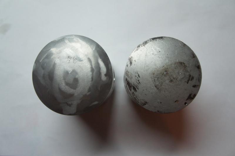

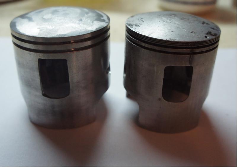

Подобрал поршни. Напильником, естественно, приложился. Самую малость. Один поршень - 500 руб., в сборе - 800 руб.

Я, считаю, что преждевременно озвучивать модель поршней. По двум причинам:
1. Хочу сезон откатать и оценить итоги сезона. Надежность, потребление топлива, мощность и т.д. Не исключаю, что
расточенные цилиндры не выдержат...
2. Чувство обладания Единственным в мире мотором - хочу насладится им.
По итогам сезона все опишу - радости и разочарования.

чтобы получить объем двс 400, нужно использовать поршни от совы-200 66мм диаметром. можно поставить поршни Suzuki TS-185 64мм диаметром, но палец 16мм и цена уже не 800р.

Да, верно. 400 кубиков - это поршни 66мм. Но тогда получится стенка гильзы в 2мм. Учитывая, что гильза - "висящая", мотору светит поломка гильзы со всеми вытекающими. Если гильза не лопнет - это будет очень большое везение.
На фото - поршни не от Совы-200. У Совы - ниже окно в юбке и стопора разведены. Ну да какая разница? 2мм гильза - путь к кончине мотора. Вот если бы так: гильзы увеличить по наружному диаметру (сделать заново), расточить горловину в картере и отверстие под гильзу в рубашке цилиндра - тогда да, такой мотор жил бы. Но к чему это? Всё равно В-25 будет быстрее. Ну разве что удовольствие от сознания уникальности своего мотора получить? Так он и так уникален. Ибо двух одинаковых моторов вообще не существует. :)

Поршни на фото - от снегохода "Рысь". Если это кому-то интересно. Номинал 65мм. Есть ростовские, есть тайваньские.

Слушайте а если проточить рысевские на 0,5 то уже стенки 4мм останется целых.

Толщина гильзы в 4мм - у серийного Привета. Диаметр цилиндра - 62мм, наружный диаметр гильзы - 70мм.
При поршне 65мм толщина гильзы - 2,5мм.
Если проточить поршень от Рыси на 0,5мм, то гильза будет 2,75мм. Это всё равно мало. Плюс морока с кольцами. И выдержит ли поршень?
Мне представляется, что поршень в 64мм при гильзе 3мм - предел для Привета.

Михаил - прав, поршни от Рыси. Только не прав в выводах. Смысла, во всех смыслах - много. У каждого "своя колокольня".
1. Не Вихря "объехать", а иметь легкий и мощный мотор для гондольера.
2. "Унять зуд" в голове и руках. Творчество. Причем, с привязкой, к экономическим реалиям и возможностью легкого копирования. "Лего" для взрослых, если хотите. Новые поршни в "буранторге" дешевле оригинальных и будут еще долго выпускаться.
3. Трехцилиндровый Привет - геморрой гораздо более великий, чем расточка цилиндров. И для меня не имеет смысла.
4. Достаточна ли толщина гильзы - сезон покажет. И последующие, если таковые будут.
5. У меня есть еще пара идей "для Привета", чему я очень рад. И буду их не торопясь реализовывать в последующие годы. Дело не в любви к Привету, а к удачному конструктиву, воплощенному в металле нашими предками, не требующего заметных денежных и временных ресурсов.
6. "Ремонтный размер". Драных цилиндров по всей России - полно. Поршней новых нет. А мой вариант - вполне вариант.

0,5 имел ввиду на сторону, да морока с кольцами, да может поршень не выдержать но ради того чтоб подранные цилиндры без дела не валялись как сказал Алексейка. Нептуновсеие ремонтные хре найдешь да и овно они, поршня с ке175б стоят как пару приветов, отечесвенные 61,75 они по высоте от пальца до днища поршня не подходят. А вот от рыси самый путный вариант по цене доступности выходит.
