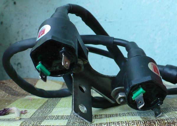

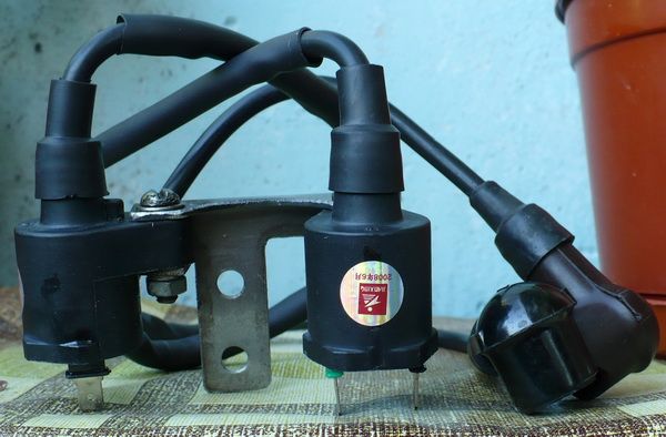

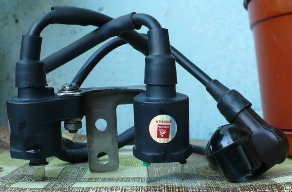

Был в местном магазине с разными железками на моторы и мотоциклы, обратил внимание на катушки зажигания к мопедам (скутерам). Там катушка с первичкой залита в резину, далее идет провод на свечу с хорошей защитой от воды, очень компактный вариант, стоит всего 150 р. Можно протестировать на досуге.

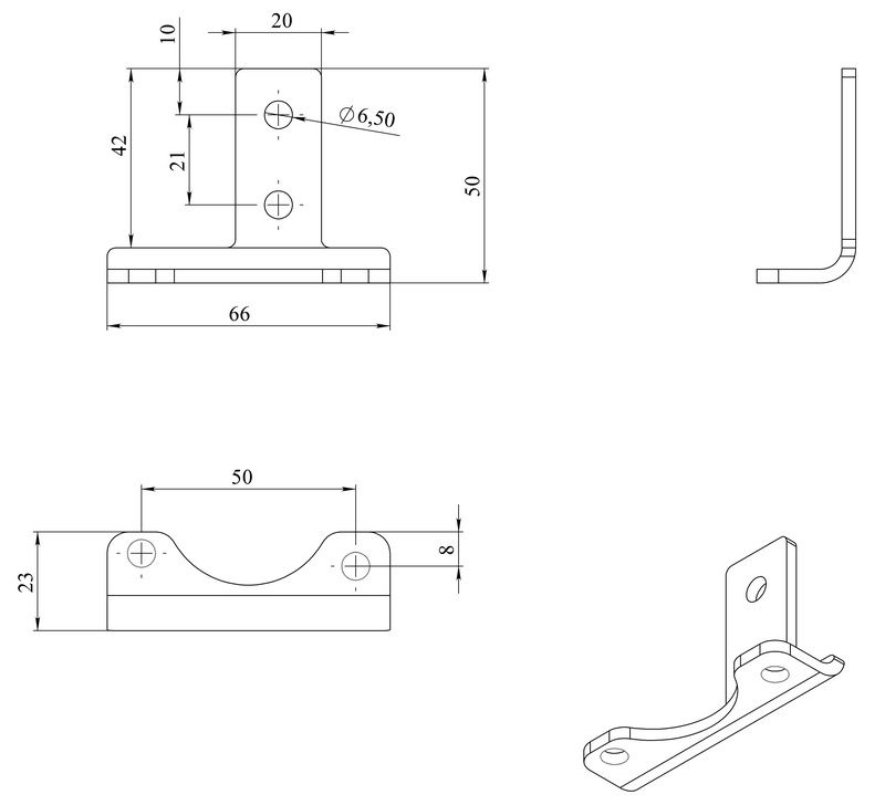

Приобрел. Только не в резине, а в каком-то компаунде. Изготовил кронштейн, буду попробовать. Запускался так же как с ТЛМ. Зажигание МБ2 доделанное.

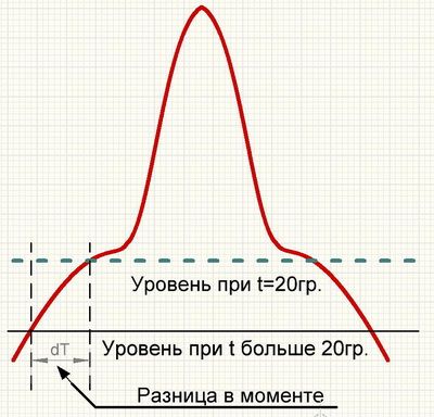

Бензин менял, осталась канистра 80 с прошлого года, - все то же. Поменял ТЛМ на мопедовские.(картинки выше выложил). Перебрал карб и его же регулировал по всякому. Думал может стартер... вдруг ему просто силенок не хватает. Он с 1982г не разбирался (люди столько не живут). Перебрал. Да втулки подносились, но контакты в хорошем состоянии. Перевтулил и все как надо сделал. Вчера, пока аккумулятор заряжался, решил шворкой дернуть пару раз. Со второго раза так дало назад, - думал или я в воду улечу, или мотор с транца сдерну. А как аккумулятор зарядился те же яйца... На холодную с полтыка, а прогреешь, 2-3 оборота и МУ. Классное время для ремонта... ни снег тебе, ни мороз... Можно, конечно выйти, доехать, порыбалить на одном месте(остыть в смысле) и назад, но для джига никак. Да и не комфортно как-то. В общем не знаю что и думать. Мож зажигание поменять, так едет же как надо, а две канистры спалил вааще без проблем. Вот и морщу лоб...

Если высокооктановый бензин требует более раннего зажигания, то вполне возможно, что и работал бы. Заменил сегодня зажигание(благо был еще экземпляр). Все. Полтыка в любом виде и почти плюет на регулировку карба. (Реагирует, конечно, но все равно запускается). Подозреваю, что дело в изменении порога включения тиристора с ростом температуры. Импортный, чувствительность высокая, а в схеме не предусмотрена никакая температурная компенсация. Даже не стану пенять на разработчиков, - сам дурак, ведь подозревал такое... Первый экземпляр был на КУ202Р, они подубовей, и момент искры был задвинут на попозже, - проблем не было. А тут..., а може брак китайский. Может кому мой опыт(точнее мучения) пригодится. Зато пользы-ы-ы-ы. Стартер перебрал, карбюратор перебрал, насос перебрал, китаезкие трансы купил!!! Во картинка для ясности.
156
gaipen, совершенно верно, более высокооктановому бензину надо более ранее зажигание. оно у тебя и получалось из за тиристора, но октан то остался низкий. отсюда и бой назад. смущает ещё то, что у тебя запилена голова, а бензин по прежнему 80, на пользу это не пойдёт конечно.

gaipen что можешь сказать про тест катушек???
Как они себя ведут, в процессе ???

Да сбств. разницы не заметил пока. 4 или 5 выходов работают как надо. Есть провальчик при даче оборотов с МГ, но, думаю, бензонасос виноват. На холостых, опять же, раньше ровней работал, но снова грешу на бензонасос/карб. Я ведь от пузырьков воздуха после бензонасоса так и не избавился а понакрутился винтов... Катушки хорошо бы на осцилографе поглядеть, может чего бы и увидели....А так претензий нет пока и габарит класс и крепить удобно. Большой недостаток, считаю, подсоединение проводов через автомобильные разъемы, хотя тут можно извратиться, если подумать, и проблему решить. Пока подвязал жгуток хомутом, -все на душе спокойней.

Про карб.... заводился на ТЛМ, газ за середину, продернешь, бензин подашь с переливом раза два, еще продернишь и только на 3-4 раз пуск с плавным набором оборотов. Ситуация в корне поменялась с применением двухискровой катушки.
Заводиться сразу, переливать не нужно, и свечи менять перестал, подхватывает сразу оба цилиндра.
Раньше, второй подхватывал нестабильно - рывками. Теперь я про это забываю :)
