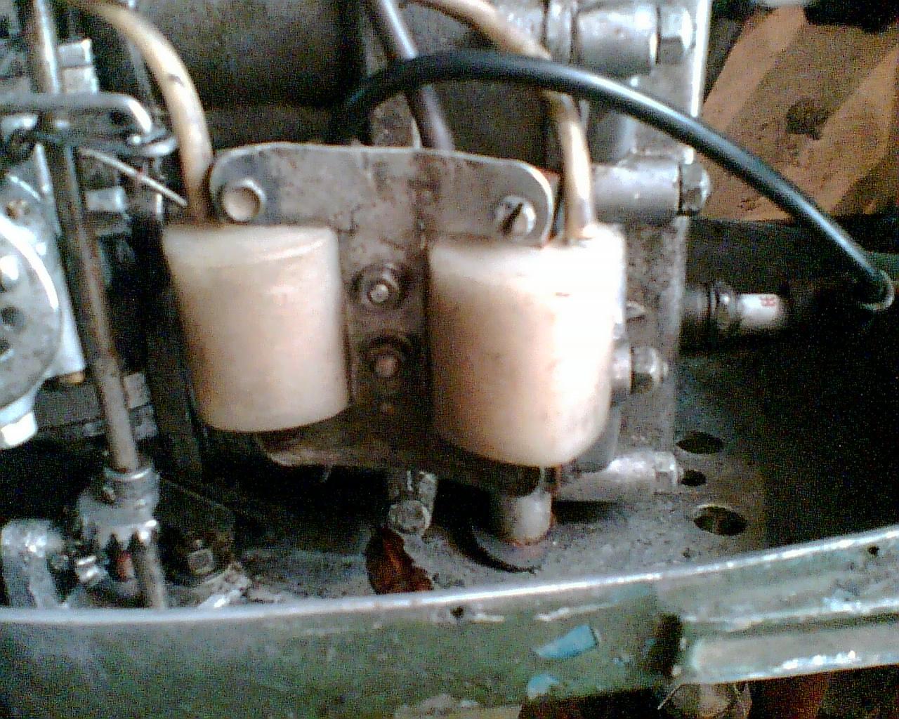

Прошу помочь мне.
Есть вихрь 30р , нужно купить к нему катушку зажигания. (местные умельцы сказали что нем стоит катушка зажигания от вихря М. (вот что списал с корпуса катушки "ТЛМ 1VO2") и надо её поменять на родную)
После блуждания в интернете понял что у моего вихря стоит контактная система зажигания с магнето МВ-1 и для её работы нужно катушка ТЛМ 1, вопрос в том отличаются ли катушки зажигания ТЛМ-1 вихря 30 от вихря М ??
И как найти (подобрать) имено катушку для вихря 30 ?
P.S. На фото катушки которые сейчас стоят.

Re: Вихрь-30р. Катушка зажигания
Вот прайс на ЗИП к моторам Вихрь-30
http://www.moto-market.ru/vihr.xls
Заказать можно тут: http://www.moto-market.ru
Трансформаторс"Вихрь 30Р;30" ТЛМ испол.1 ТУ 1201-0589 = 675рублей
На Вихре25-30 применялось серийно три пипа зажигания -МВ-1 (мех.),МБ-2 и МБ-22 (электрон.).На МВ1 применялись высоковольтные транформаторы (в народе-катушки) -ТЛМ-1,2 ,на МБ-2 тр-ры ЦШ (отличаются от ТЛМ кол-вом. витков,сеченим железа сердечника и расчитаны на большее первичное напряжение) которые можно заменить на ТЛМ (обратная замена ТЛМ на ЦШ в МВ1 недопустима), В МБ22 применяется двухискровой тр-тор (только для МБ22),установка ТЛМ и ЦШ на МБ22 недопустима поскольку МБ22 -электронное зажигание с одноканальной схемой -искра одновременно в обоих цилиндрах.Тр-ры ТЛМ можно заменить на двухискровой от авто Ока,Газ.В мех. и электрон. схемах помимо тр-ров применяются разные маховики ,поэтому маховик от МВ-1 не подходит для электрон. зажигания (разве что для самодельного и БСЗ-батарейной схемы от авто с датчиком Холла и комутатором от авто. и питанием от аккумулятора).

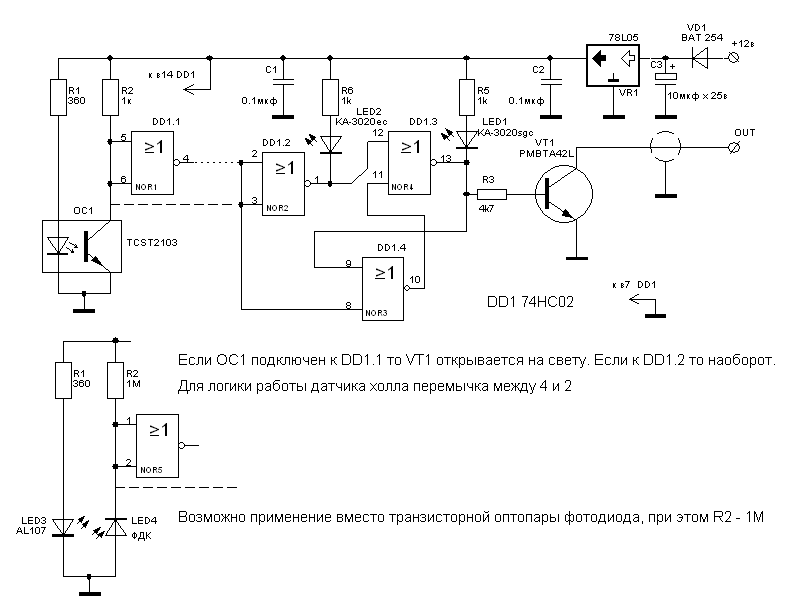

Петр Саныч, Разница в сопротивлении у них есть, у автомобильной низкоомная катушка. Без доработок ставишь?
Сейчас собираю себе оптическую систему зажигания с коммутатором от 9 ки, испытания на столе отличные. Вихрь-25. Думаю как оптику крепить, пока все в разработке. Датчик холла не очень надежен. Собрал вот эту схему на оптику вместо ДХ.

bomg сказал(а):
Прошу помочь мне.
У тебя стоит сейчас катушка от зажигания МБ-1 (большая бобина) от МБ-2на гораздо меньше. Фишка в том, что она может работать с обоими системами зажигания, она предпочтительнее т.к. у нее искра сильнее. А маленькая бобина работает только с МБ-2 и на Ветерках
Спасибо. Смысл я уже уловил, теперь мне всё понятно ;)
