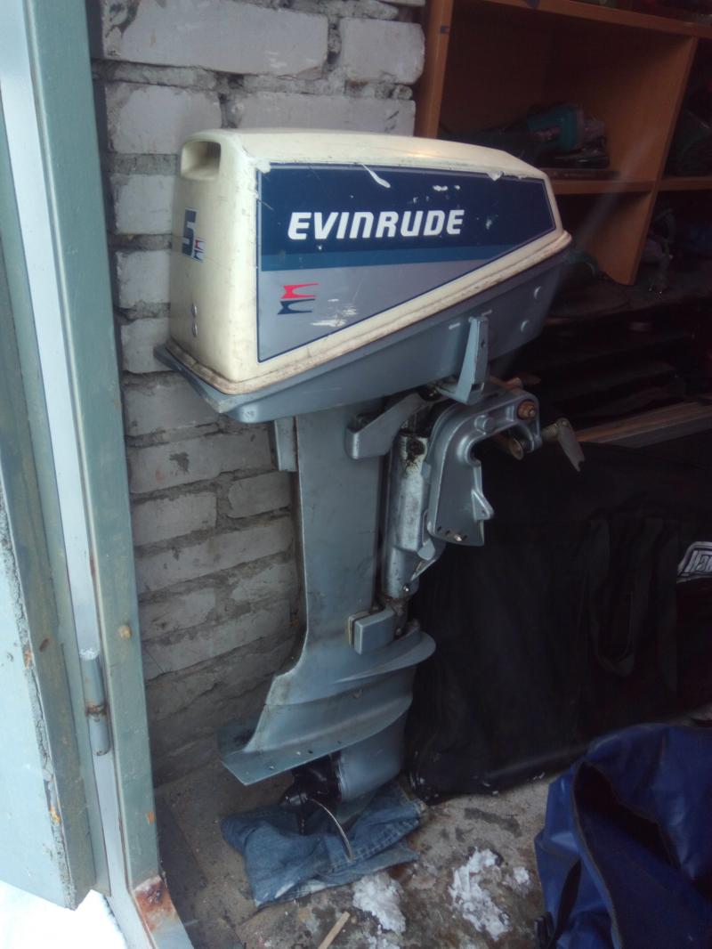

Mercury F3.5ML 2012, Evinrude 5 164cc 1984
ДВС, коллеги! Перечитал все темы этого форума, касающиеся маломощных Джоников/Эвинов, а также Лероя нашего Рэмблингса, насколько смог, и вот решился приобрести такой мотор. Пока не запускал - зима пришла, и бочки нет.

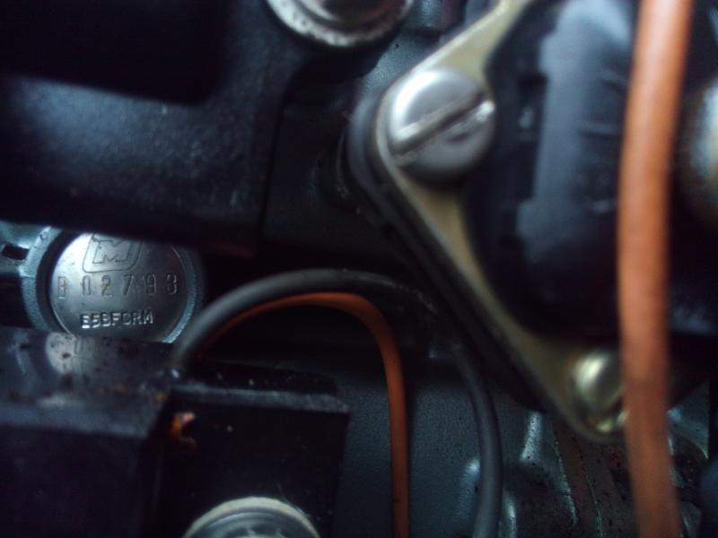

Шильда отсутствует, но есть кругляк на блоке
По номеру это Эвинруд 5 сил 1984 года дефорсированный из Бельгии, если я правильно понял Лероя.

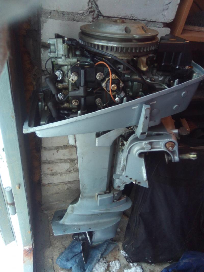

Блок 164 кубика. По словам прежнего владельца, поставлен карб от восьмерки. Поплавковая камера пластиковая.

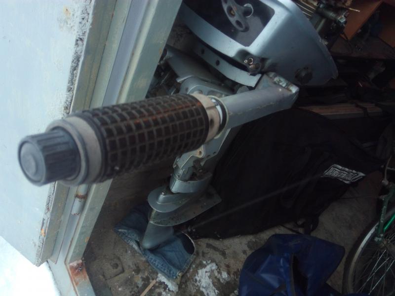

Глушилка в торце румпеля. Пробовал нажимать - не нажимается, в чем секрет? Крутилка вокруг кнопки крутится.

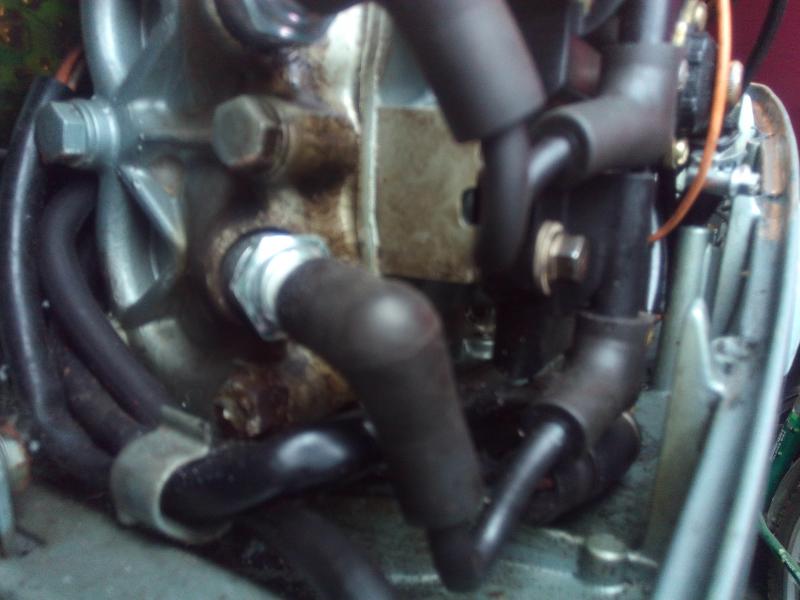

Походу, был перегрет... Чего ждать? Прежний владелец говорил, что перебирал с заменой колец.
Имеется электрический разъем. Что за штекер туда подходит?

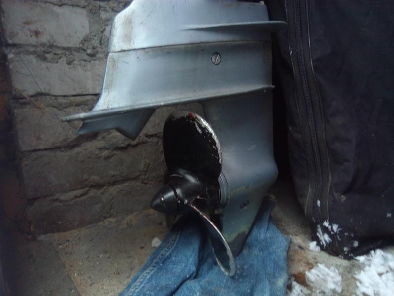

Винт побит и болтается на валу! Люфт около 3 мм. При этом конус-обтекатель сидит плотно. Что с этим делать?

отличный экземпляр.но лучше разобрать его полностью посмотреть что как,если есть косяки то лучше устранить. Розетку поменять,поставить гнездо от автомобильного прекуревателя и будет 12в.
Спасибо форуму за инфу!
А точно глушилка?Провод идет?
Если управление дросселем-зажиганием с помощью гибкого привода(без шестерен на изломе румпель-поддон) то регулятор оборотов ХХ.
Винт болтается-может в самом винте косяк?Лучше пусть он болтается,чем валик гребной
Я бы разобрал не спеша . Чем сейчас и занимаюсь.
Да,кнопка должна быть и крутилка-ограничитель значит есть.
кнопки там нет, только "крутилка", кнопку можно поставить дополнительно.

Винт и на моей шестерке тоже болтается. ХЗ не знаю так и должно быть или нет. но гоняет отлично. я сначала тоже думал что, что то не так. потом на сузуке у приятеля посмотрел там тоже люфт. не парся по поводу винта.
На глушилке у меня "хода" кнопки практически нет, т.е. пальцем придавил и он заглох. глянь два провода идут внутри румпеля или нет.

Братцы, Спасибо за ответы! Провода в румпеле есть, ход у кнопки действительно минимальный, надеюсь, будет работать. Руки чешутся запустить, но зима. Наверное, свожу движок в мастерскую в бочке погонять, компрессию померить.

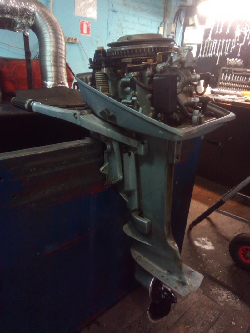

Итак, наконец-то выдался свободный выходной! Свозил мотор в мастерскую.
Компрессия 7 в верхнем, 6.5 в нижнем - не блестяще, но и не смертельно.
Завелся не сразу, пришлось колдовать сочетаниями подсоса и газа. Раза с 20-го запустили, и с этого момента моторчик стал радовать. Работает тихо, ровно, обороты набирает легко, холостые устойчивые, дыма мало, звук с благородным баском. Глушилка в торце румпеля работает! На горячую заводится с полпотяжки. Я в восторге.

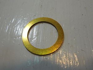

У меня, походу, отсутствует шайба между винтом и шпонкой - из чего она должна быть? Мягкая-твердая, упругая-жесткая?
У меня тоже она отсутствует. Кстати заметил только после твоего поста (в каталоге посмотрел). С июня пользую мотор и шпонка пока на месте.

В сервис-мануале написано, что шайба эта очень важна для правильного позиционирования винта. Непонятно только, должна ли она быть упругой или жесткой. Надеюсь, что кто-нибудь, кто видел ее в глаза, отпишется.

В общем, поискал я ее в интернетах, судя по фото, сделана из желтого металла. Золото сразу отметаю)), латунь с бронзой тоже по причине образования гальванической пары с алюминием винта, так что же это? Или это просто защитное покрытие?

А какую функцию она выполняет? Почти во всех отечественных моторах в винтах стояли бронзовые втулки. И шпонки тоже .Бронза(латунь)-алюминий-фигня.Гораздо хуже нержавейка(болты крепежа)-алюминий.Мне кажется Джонов красили целиком(вместе с крепежом)еще и по этой причине.Могу ошибаться. По сути,гальванических пар под водой хватает. Ну и в пресной воде это не так критично,тем более что нога не будет в воде длительно(на стоянке к примеру)
З.Ы.Для этого ставили протекторы(аноды).Магниевые,или цинковые-не знаю. У Вас отверстия в плите остались для его крепления.

Теперь и у меня появилась головная боль ))))) Тоже нет этой шайбы. Юзаю мотор 3 года. В этом году откапиталил. По мануалу, даже не обратил внимания что там должна быть шайба.

Шайба между винтом и шпонкой, предотвращает осевое смещение винта. В сервис-мануале ее наличие требуется словом MUST, большими буквами и жирным шрифтом.

54 позиция? Ну фик знает.На ум приходит только вариант:исключить осевой люфт при разбитом отверстии под шпонку и исключение трения о корпус редуктора на передней передаче и трение о колпачок на задней. Всё. Для успокоения поставьте любую подходящую,или забейте.
Мож кто поправит.
А,ну да,не прочитал ,,предотвращает осевое смещение винта,,

Двс. У меня эта шайба присутствует, ранее разбирал мот topic8003.html (для определения метала шайбы сходил в гараж снял винт и теранул её с торца натфилем ) вердикт: ни какого спец покрытия на ней нет,метал скорей всего бронза (по ощущениям латунь точилась бы хуже так как более вязкая и мягче).Осевое смещение винта возможно только если разбито отверстие под шпонку (у меня отсутствует) а эта шайбы как раз и служит как уплотнение между винтом и шпонкой чтобы не разбивалось отверстие на волу (то есть при наличии шайбы шпонка проходя через винт-вал свободными краями опирается на эту шайбу).На истину не претендую всё ИМХО.

Спасибо большое! У меня как раз отверстия под шпонку на винте подразбиты. Значит, буду точить из бронзы.
