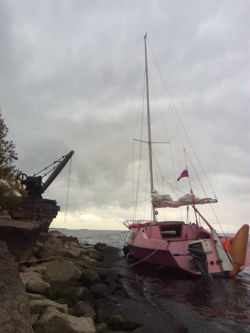

ДВС, друзья водномоторники!
Спасибо всем за советы, в этом году удалось опробовать моего Эвина на ходу. Напомню, у меня он стоит на швертботе микро-класса. Поставил его вместо 3.5-сильного 4-такного Меркури в целях улучшения упора в сложных условиях, против ветра и волны. Могу сказать, что несмотря на короткую ногу, из воды на волне выскакивает меньше, ибо тяги хватает, чтобы сохранить скорость, а стало быть, и приглубление кормы - так в собственной волне и работает (напомню, микруха только водоизмещает). Но есть пара вопросов. Рулю я штатным лодочным рулём, за румпель мотора не держусь, поэтому хочется странного.
1. Как зафиксировать крутилку газа? От вибрации крутится в сторону уменьшения оборотов, периодически приходится отвлекаться, возвращать её в нужное положение.
2. Как зафиксировать мотор от поворота в стороны? Хочу, чтоб он стоял строго назад, от вибрации и волны отворачивается в сторону.
Заранее спасибо.

Заранее спасибо.[/quote]
Затянуть болт с пружинкой, и будет стоять так как поставишь.
914
1) Если нет штатного фиксатора, то можно подобрать/подоткнУть внутрь румпеля(под шток газа) кусок плотной резины, она будет немного компенсировать вибрацию и движение тяги в сторону сброса оборотов.
2) Саша уже всё сказал про винтик :)
