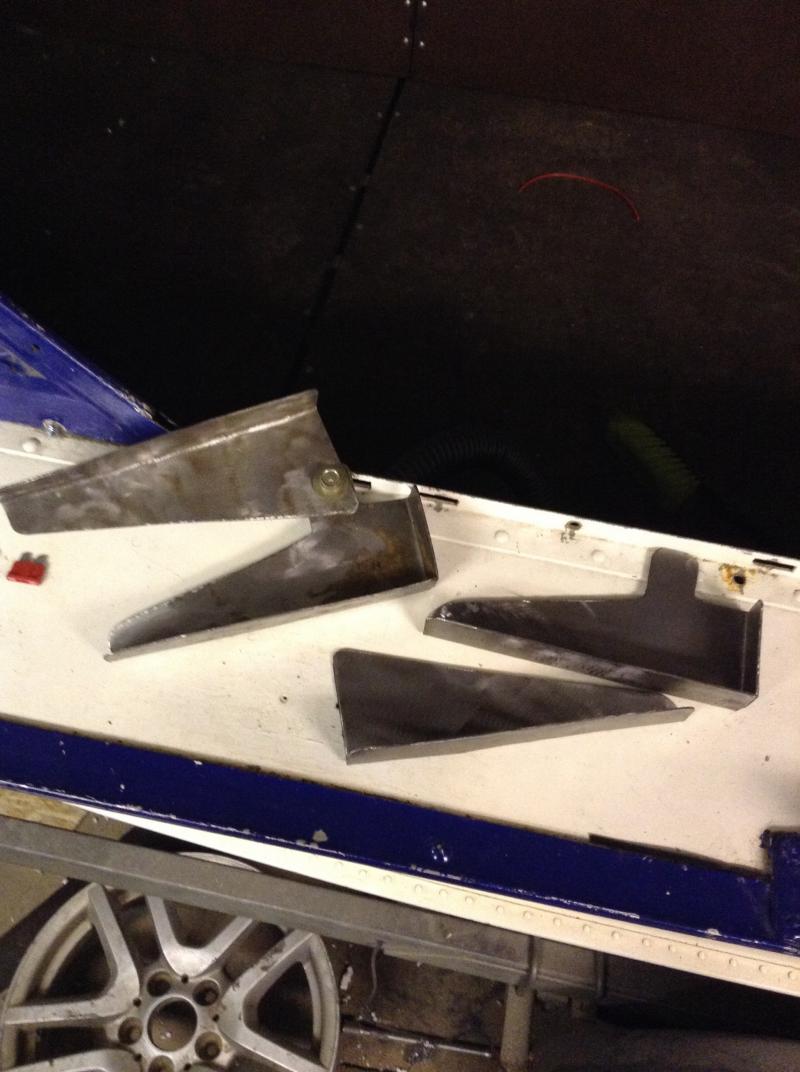

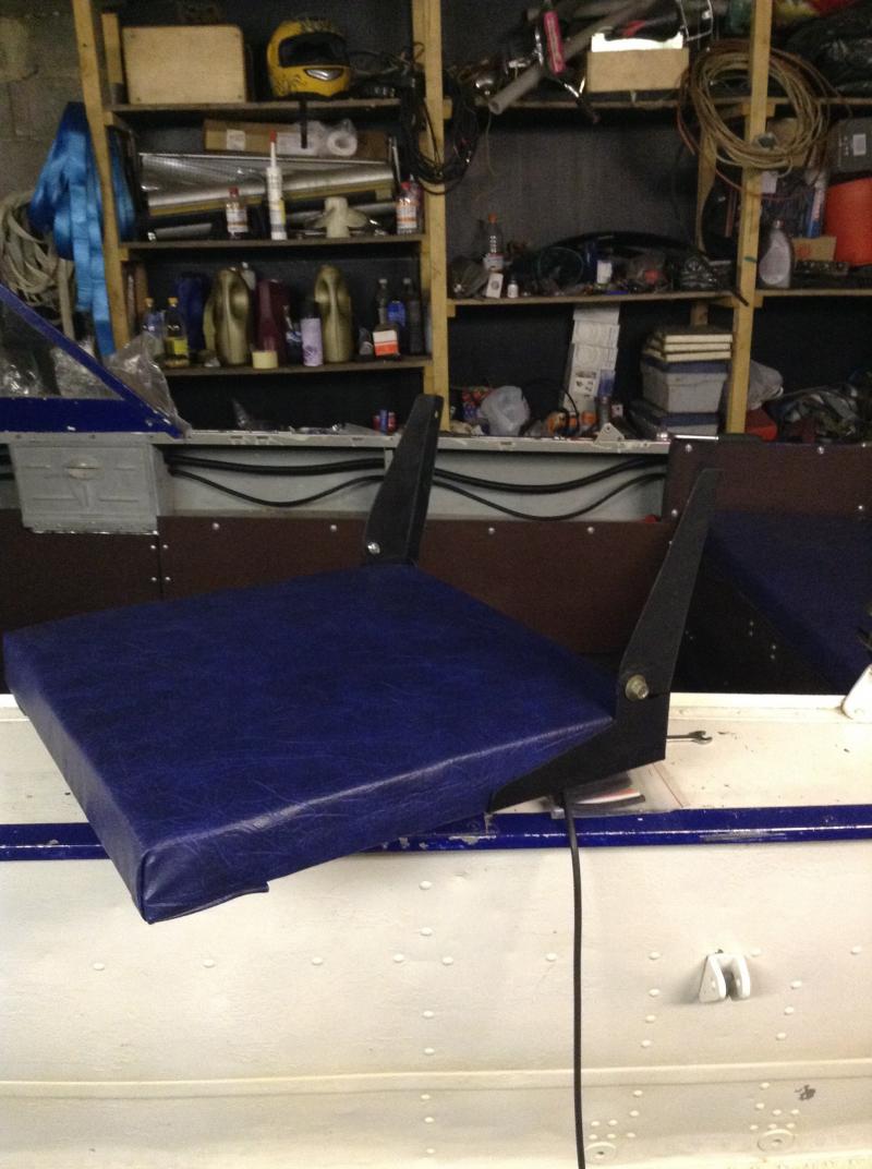

Re: Купил Прогресс 4

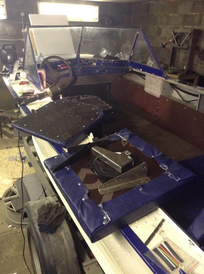

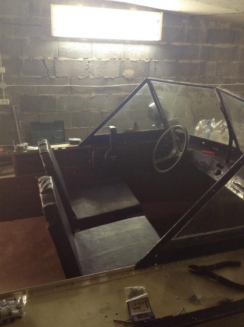

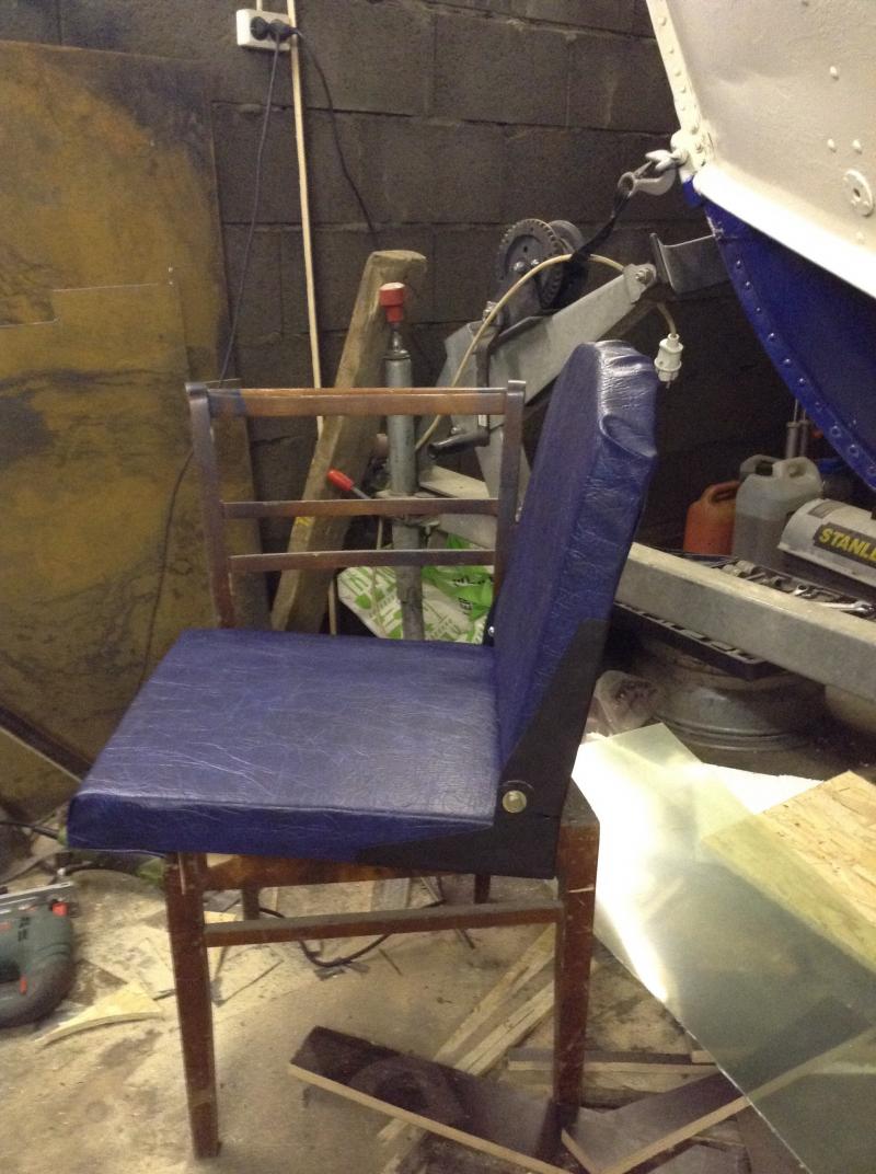

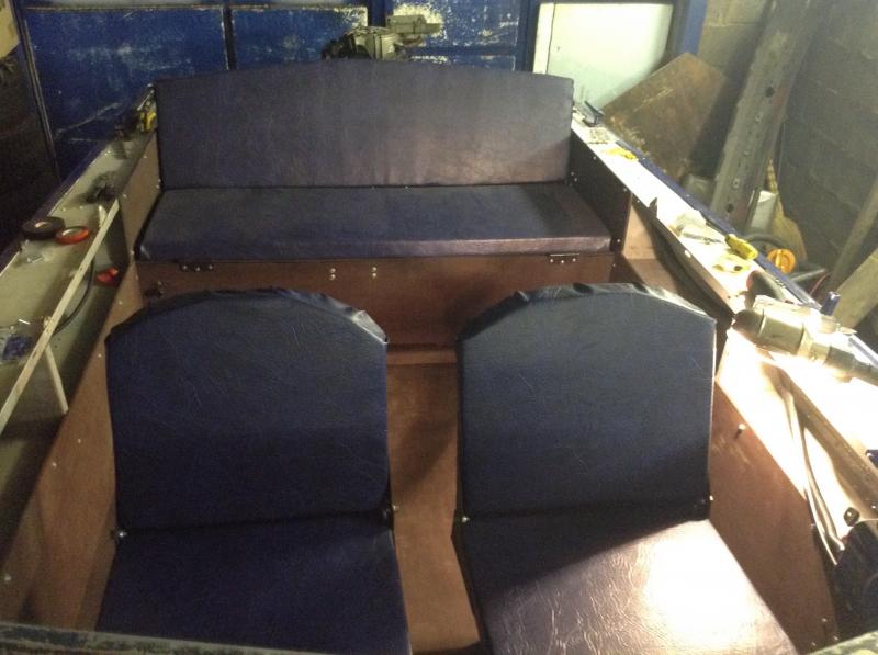

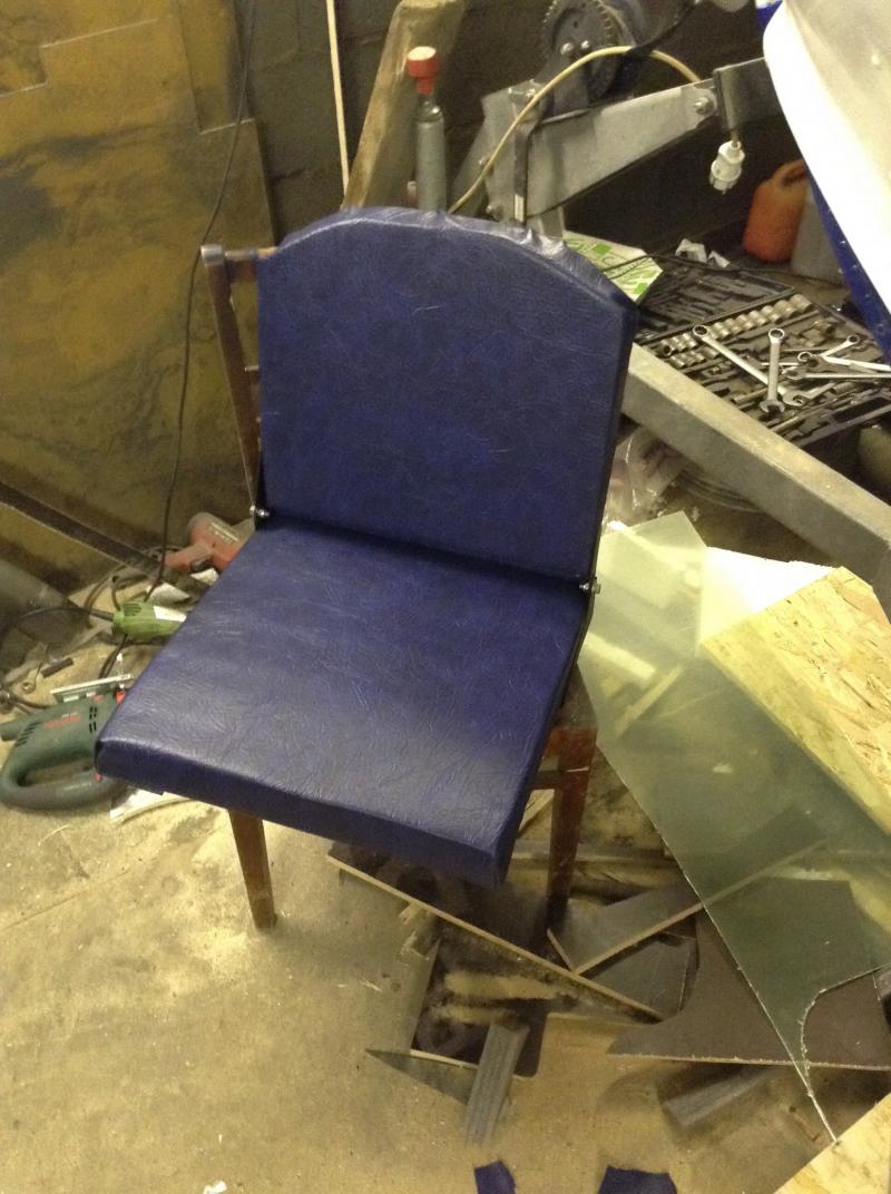

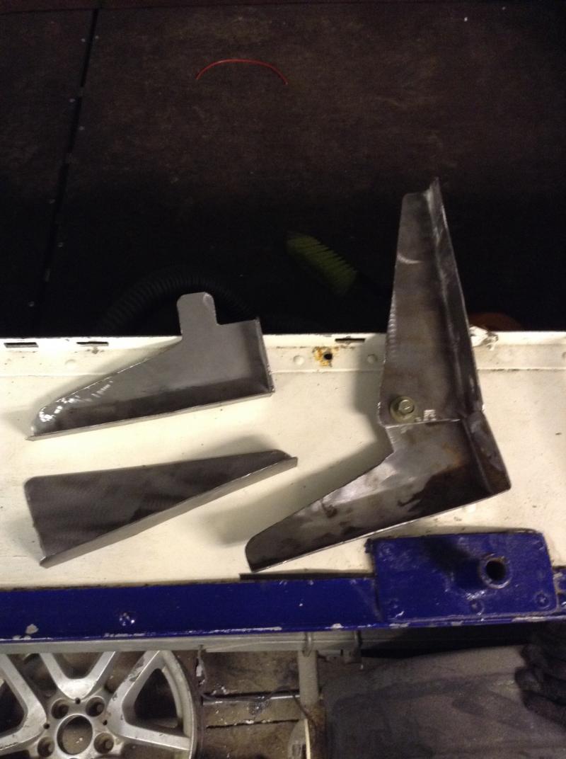

Начал делать передние сиденья, одно готово
niki73
06.05.2011
404
23
35 регион
WindBoat 45 DCM
Mercury ME F 25 ELPT EFI
кронштейны для сидения я так понимаю из чернухи изготавливаешь и потом красишь? или нержа?
Dimon777
17.10.2016
225
23
Санкт Петербург
Прогресс 4
Tohatsu 30
Да, обычная черняга
Дима, а сколько в весе прибавит твой крейсер? Мне интересно, потому как сам планирую ставить бакелит. Но вот вес для меня проблема.
9 555
4 760
:? Юзик! А что тебе вес? С такими маторами лишние 20- 30 кг ничего не решают.А удобство в эксплуатации прибавят :good:
Отлично седла получились дешего и сердито. И смотрятся огонь .Плюсую.

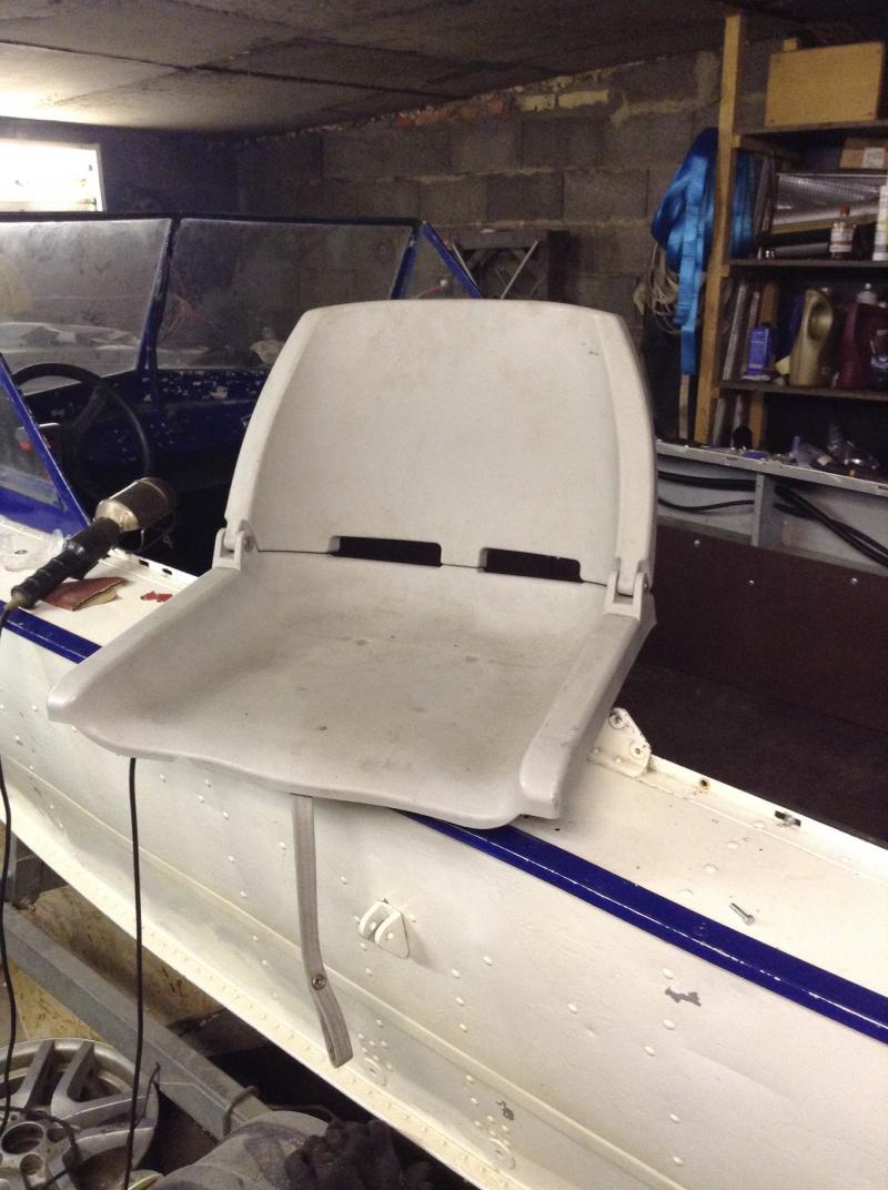

Я тоже стараюсь чтоб веса как можно меньше прибавить, сиденье жопную часть сделал из фанеры та что от транца оставалась, а спинку из 12мм OSB, так вот седло прлучилось навскидку не тяжелее покупного пластикового, которое у меня стояло от старого хозяина
Оно хоть и пластик, а довольно плотное и вес имеет тоже

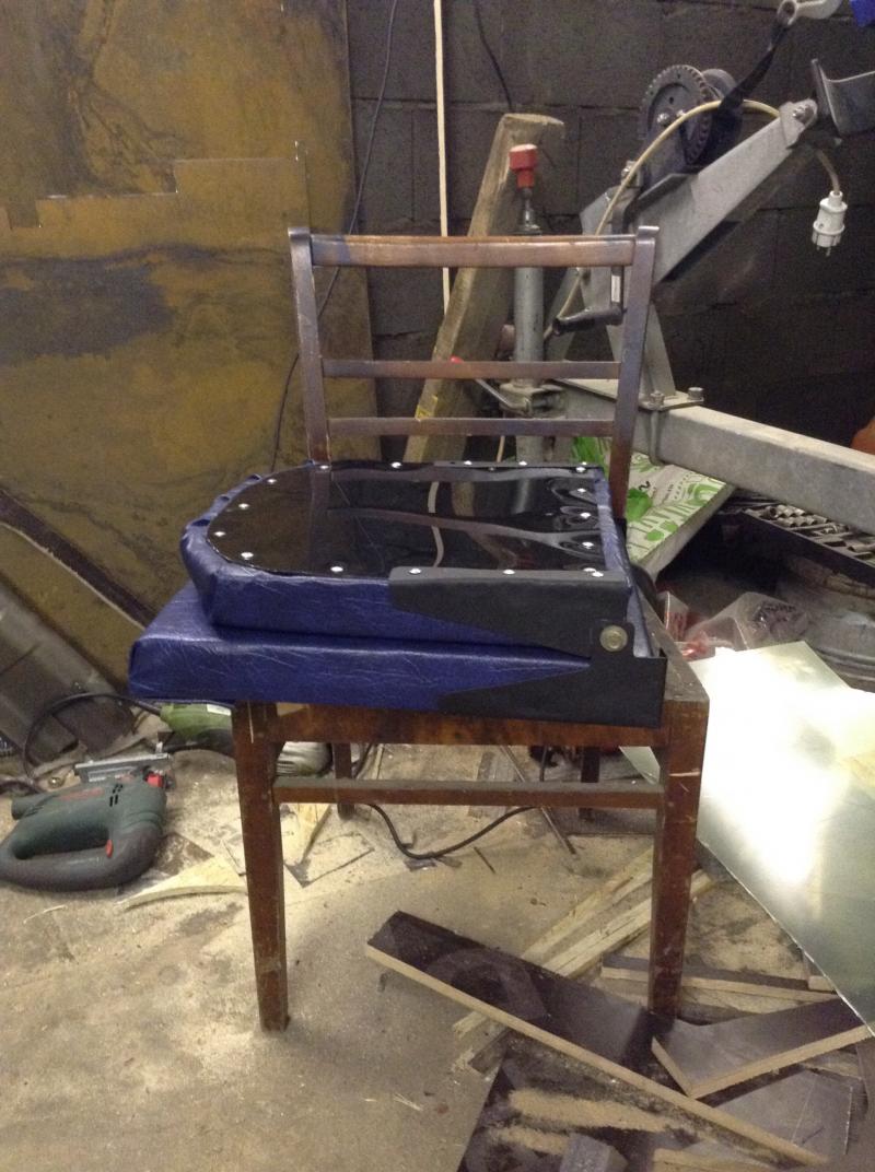

позже как нибудь могу взвесить ради интереса, самодельные седла

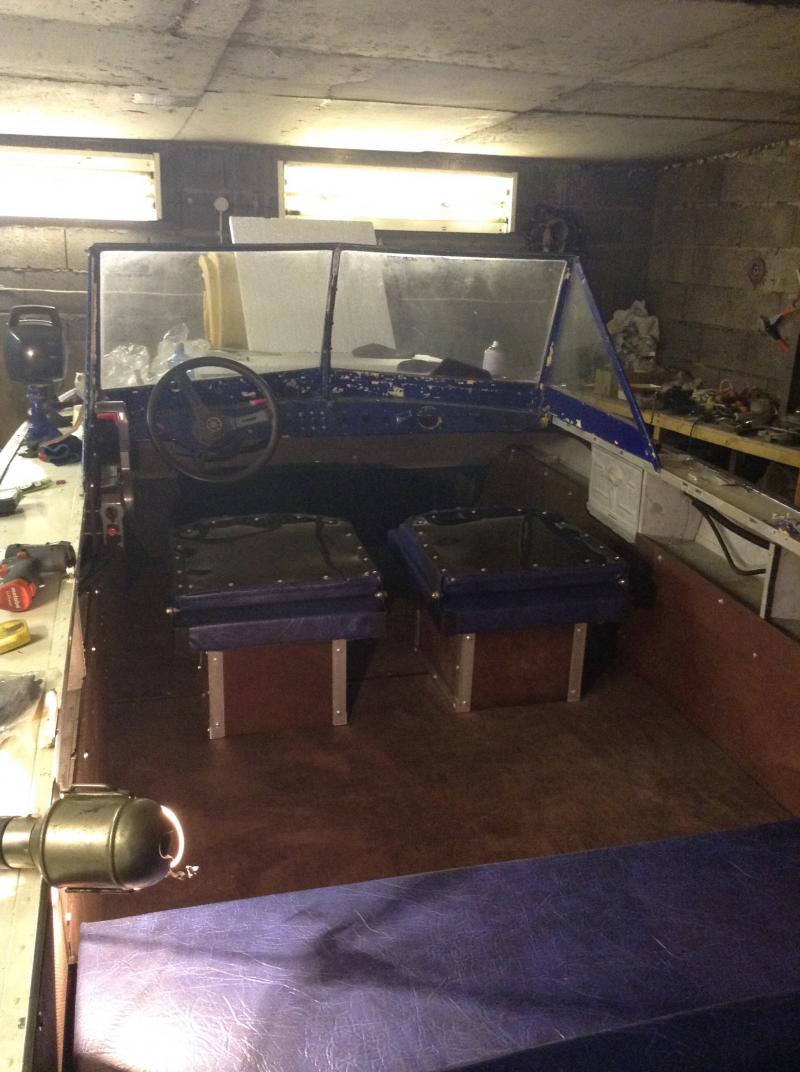

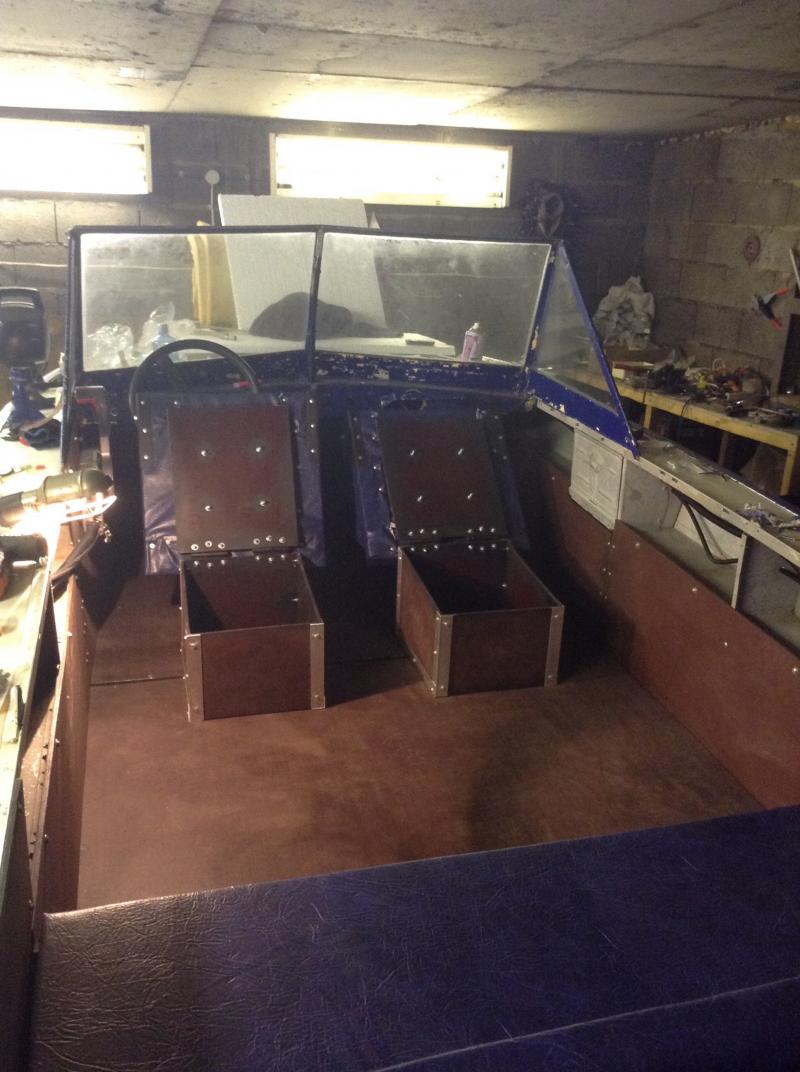

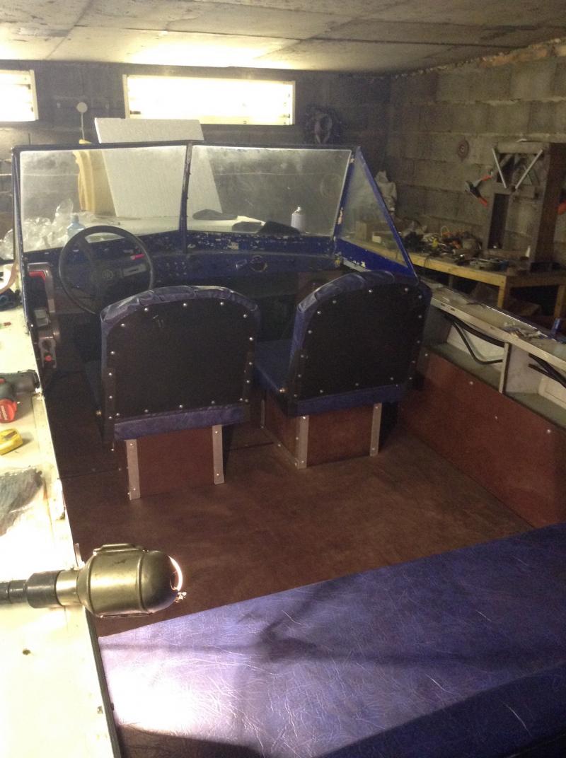

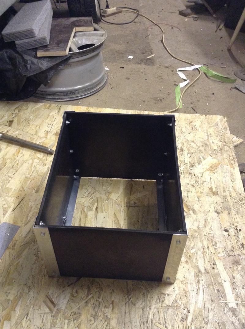

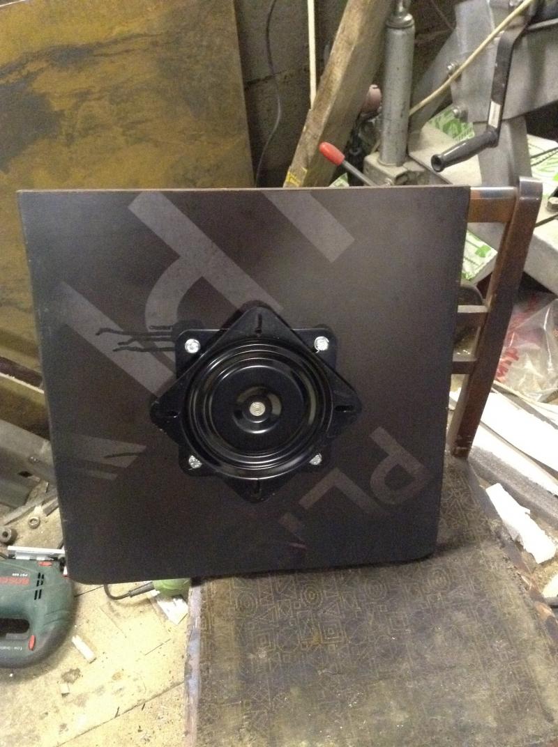

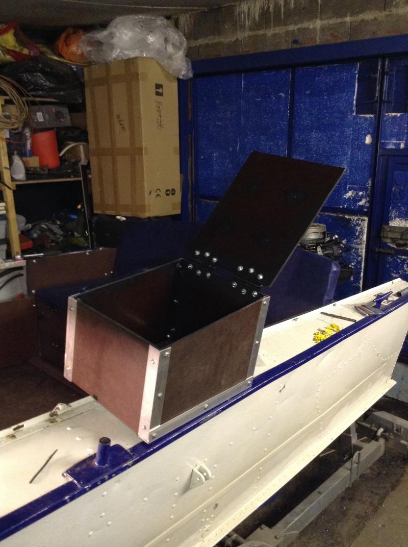

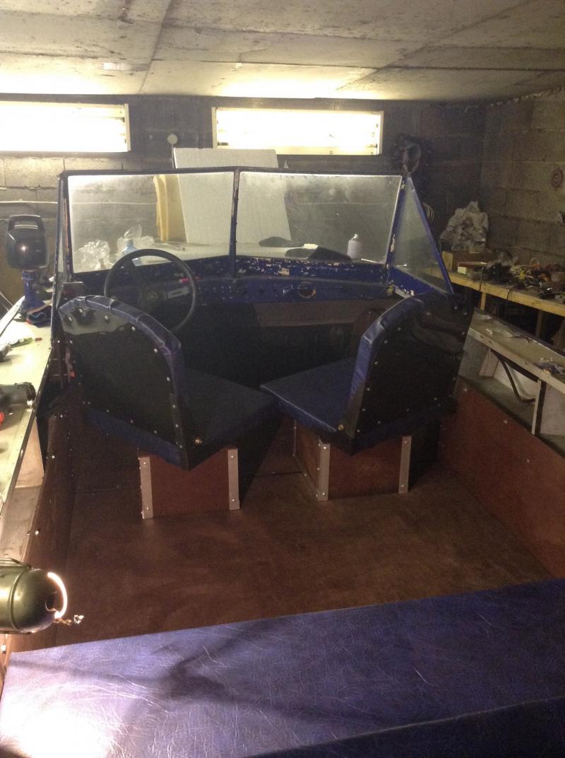

И так собственно сделал второе сиденье и рундучки, всё установил и закрепил.
На следующих выходных уберу лодку на улицу дожидаться сезона)
Рундуки спецом сделаны с наклоном, для более удобной посадки, ну по крайней мере для меня

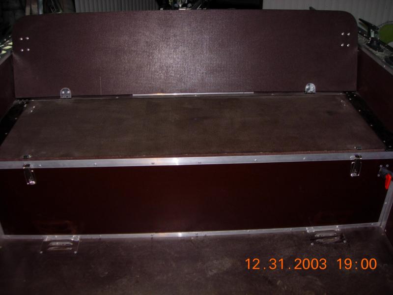

Молодец,только чутка не доделал!По вехнему периметру надо рамку из уголка одеть и хотябы проклепать.Иначе быстро расшатается рундучёк.

Сделаем)

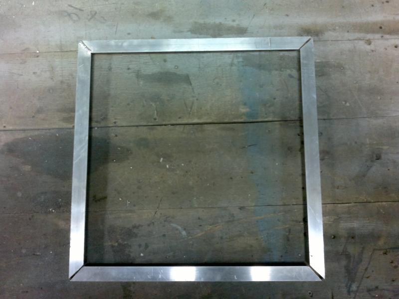

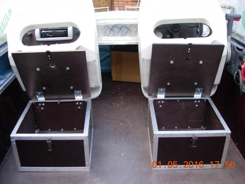

9 555
4 760

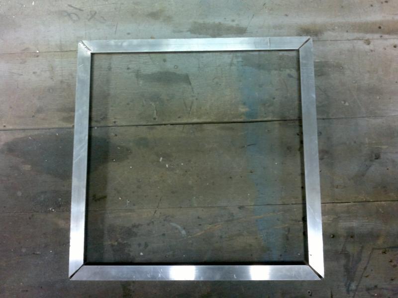

:) Ну примерно вот так;
Ага, спасибо) Я бы так и сделал, но уголка не хватило, уголок был куплен вобще для других целей, но пригодился на рундуки))

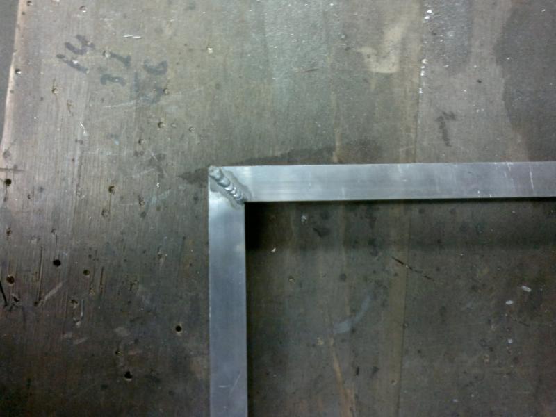

Докер Владимир у меня к вам будет просьба, к сезону тоже собираюсь делать рундуки поэтому хотелось бы чтобы вы раскрыли нюансы как конкретно делаете рундуки как крепить этот уголок. Резать его или гнуть? если резать то как под под 45 градусов? и нужно ли меж собой сшивать как то? уповаю на ваш опыт чтоб потом рундуки долго ходили под нашими опами. А еще интересует как рундуки при крепить к сланям, может чтобы можно было снять на берег вынести. Буду делать только летом и если вы до этого времени будете изготавливать рундуки и выложите крупным планом фото нюансов думаю все тут будут очень рады. Мой вам низкий поклон. :oops:
9 555
4 760
:) Да ничего там сложного и секретного нет! Ну если в двух словах то берём фанеру 6 или 9 мм.Высоту подбираем (с учётом сиденья и вертушки если таковая будет) после монтажа рулевого редуктора и штурвала.После этого можно по посадке за штурвалом вымерить высоту и угол наклона лобового стекла с рамкой.Уголок для 6мм фанеры можно 20 на 20 мм толщиной 2мм.Для 9 мм фанеры лучше 25 на 25мм тойже толщины. :pardon: Если интересно то позже (при изготовлении) изложу подробнее в деталях,а сейчас могу показать только образец рамки.Таких рамок нужно две.На нижнию крепится пол рундука.Если при сборке применить герметик то рундук становится почти герметичным.
Канечно интересно думаю нетолько мне по проторенной дорожке идти проще, особенно если она проторена столь опытным человеком. И сразу вапрос я вижу на фото аргон чем можно его заменить? Может уголок мебельный преклепать? Ато аргона нема :pardon:
9 555
4 760
Можно наверно и уголок.Мне пробывать не приходилось.
