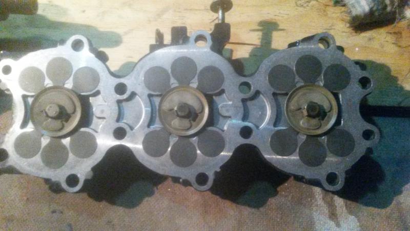

А еще подскажите как состояние лепестковых клапанов проверить?
МоторНик
30.10.2016
90
Великий Новгород
отсутствует
отсутствует
проверить очень просто. лепестки должны плотно прилегать (допуск 0,5 мм, по-моему), по краям лепестков не должно быть следов пригорания и расслоения и, если посмотреть под углом, то он должен быть равномерного цвета без искажений от внутренних расслоений. лепестки повреждаются, если полумёртвая свеча стреляет во впуск.
Тогда с ними все впорядке.

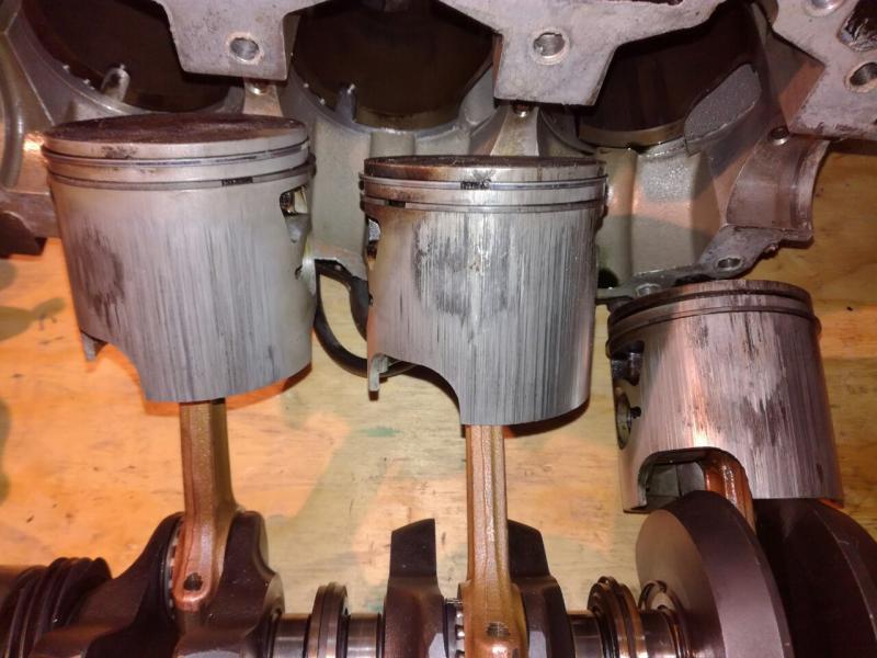

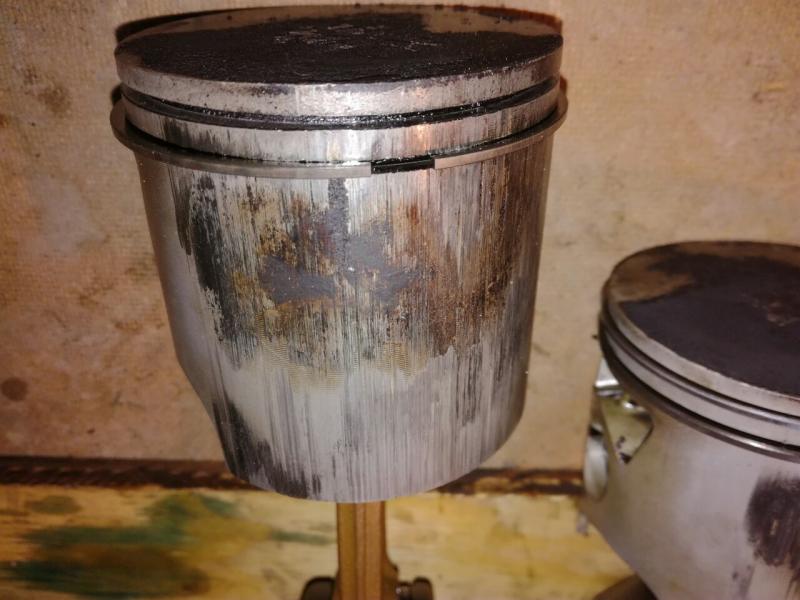

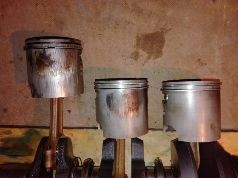

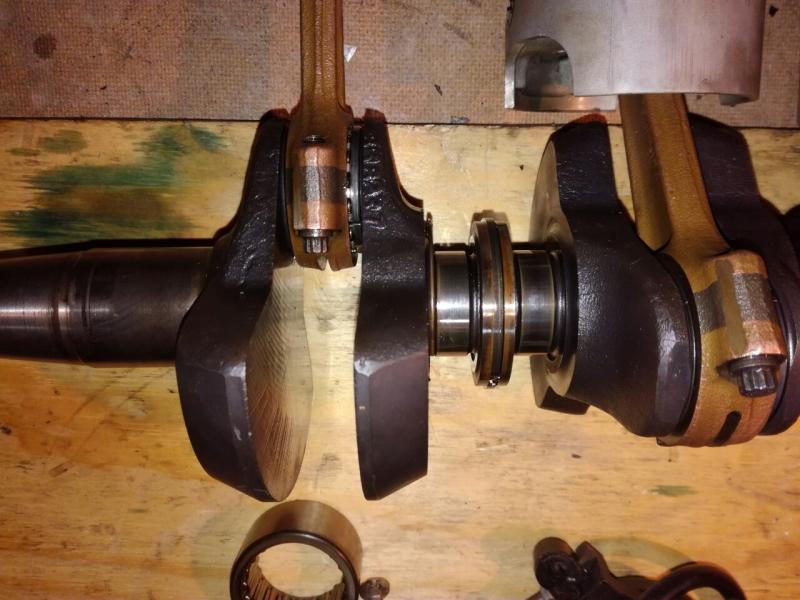

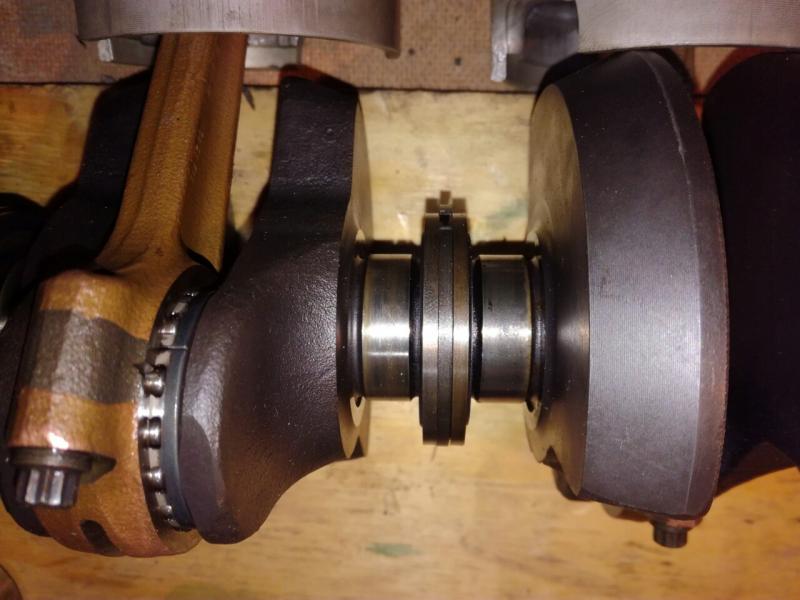

Народ, всем привет! Вскрыл мот. Никаких люфтов поршень-коленвал я не нащюпал подшипники коренные тоже вроде в порядке, на поршнях задиры, видимо до меня подогрели его.... могут ли они шум давать? Нужно ли их менять?

При задирах поршней могут появляться стуки как юбок поршней так и от дитонации из за преждевременного воспламенения или не равномерного горения.поршня нужно поменять,цилиндры или протравить кислотой и отхонинговать или расточить под следующий ремонт.

НГШ разбери и внимательно изучи поверхность шейки вала и внутреннюю поверхность НГШ, ну и ролики (хотя им редко когда что становится).

Как я и говорил, что никакого квак сильвера этот мотор отродясь не нюхал. Ходили на том, что бог послал.
11 703
5 218
Задиры явно от перегрева,а не от маслянного голодания.

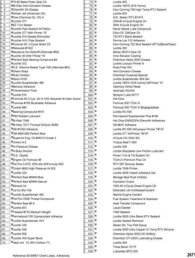

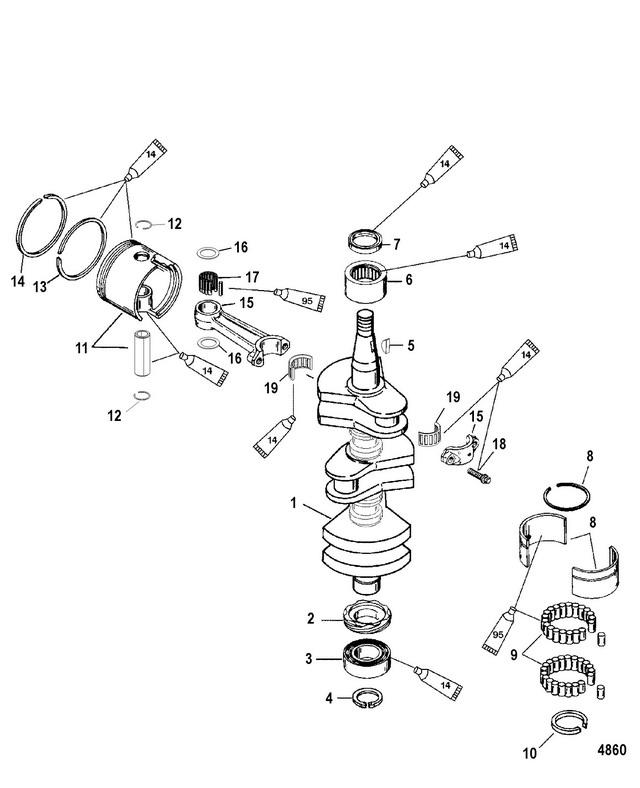

Ну вот, начинаю процесс сборки. Подскажите что за смазка под номером 95 (chemtool dura lube special) используется при сборке мотора? Дословный перевод ее: особенное машинное масло твердой мозговой оболочки
А под номером 14, как я понимаю, обычное моторное масло для 2-х тактных двигателей ПЛМ? (в данном случае буду использовать Quicksilver для 2т)
11 703
5 218
Обычно используюс смазку с молибденом,но можно и на обычном литоле собрать,всеравно он вымоется.,только не пареусердствуй,там смазка нужна только для удерживания роликов при сборке.
