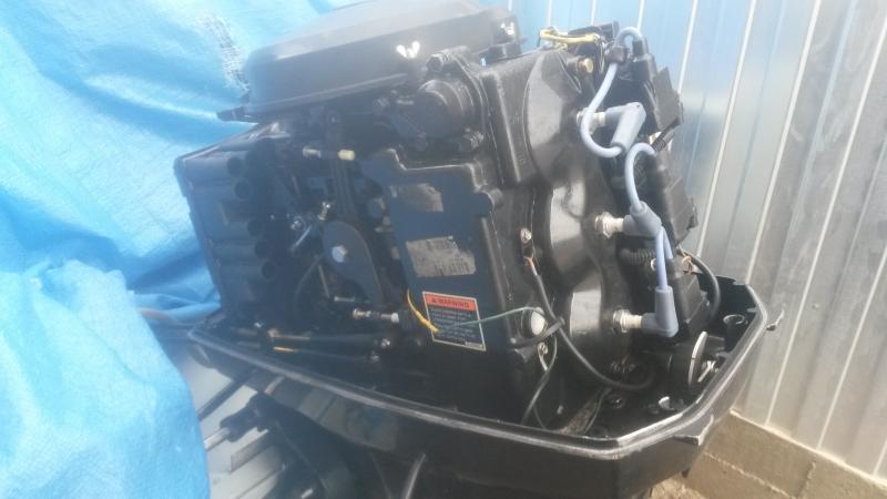

При работе двигателя (особенно это слышно на холостом ходу , т.к. шум работающего мотора минимален) прослушивется "фоновый" шум в моторе (если можно так выразиться..), шум похож на шум подшипников колен вала явы 6 вольтовой (у этих "вишневок" 6 вольтных раньше такая болячка встречалась часто).
Вопрос в следующем:
-если это шум подшипников коленвала, смогу ли я их поменять сам без спец приспособлений?
- если это шум не от подшипников колен вала, то в какую сторону думать дальше?

Что то в голову ничего не приходит... вроде мот свежий. На каком масле ходишь?

Мотор 2001 года. Купил Б/У в этом году. Сейчас лью масло quicksilver marine lubricants 2-cycle. А масло которое заливается в миксер смазывает подшипники коленвала?

С маслонасоса подшипники не мажутся.подшипники можно поменять при помощи обычного слесарного инструмента после снятия маховика.
Ну очень интересно, как, сняв маховик можно поменять все четыре подшипника. Особенно те, которые между секциями. и ещё более интересно, если промежуточные опорные подшипники неразборные, и для их замены надо разобрать к/вал. А так срок для ремонты 2Т мотора вполне подходящь, не зря его продали и никто не знает консервировали его в межсезонье хоть раз. Меняйте срочно подшипники, пока они не провернулись в корпусе или не покрутились на валу. стоимость ремонта встанет гораздо дороже. И последнее, по поводу смазки подшипников, во всех 2Т моторах коренные подшипники мажутся маслом расвторённым в бензине, за исключением, некоторых BRP-шных моторов для гидриков или снегоходов.
Спасибо за совет. А подшипники на этот мерк найду в спец. магазинах по продаже подшипников, или там сугубо свои так сказать чисто мерковские?
Опять же сразу менять подшипники и на шатунах нужно..
У нас в регионе только дилер Ямаха и все...боюсь разберу, а потом хрен запчастей найду..

Имелось в виду что для снятия маховика нужен сьемник( читать специнструмент) далее двиг разбирается обычными ключами........мерки в основном идут цельноколенные и по этому колотые подшипники..........
Провернуться подшипники в постеле не могут априори т.к.они идут шплинтованные,а вот разбить постель оч.легко.

-Начнём по порядку: к/вал скорее всего (как уже подсказали) неразборный, поэтому средние подшипники свои, разъёмные и работают они по шейке вала, которую надо померить и убедиться в отсутствии мелкого выкрашивания и следов коррозии. про крайние тоже не скажу, что они промовские, могут отличаться деталями. как например для BRP-шных моторов приходится в наружной обойме сверлить отверстие под штифт. И второе, шатуны также разборные, половиним, внимательно изучаем и собираем.
запчасти все на Мегазипе есть, только надо смотреть откуда дешевле будет из америки или японии. Ещё по меркам есть ЗАО "МОТОРСЕРВИС"

На "мегазипе" меркури можно сказать- нету.
http://catalog.mercury-ms.ru/ здесь можно подобрать нужные номера деталей,а затем пользуясь поисковиком ( забивая номера) подобрать удобный и выгадный вариант приобретения зап.частей( можно даже с ебэя т.к. время для поставки есть .)
