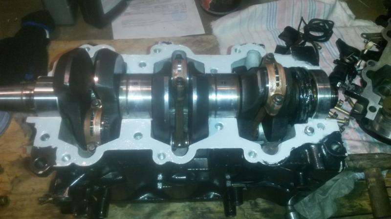

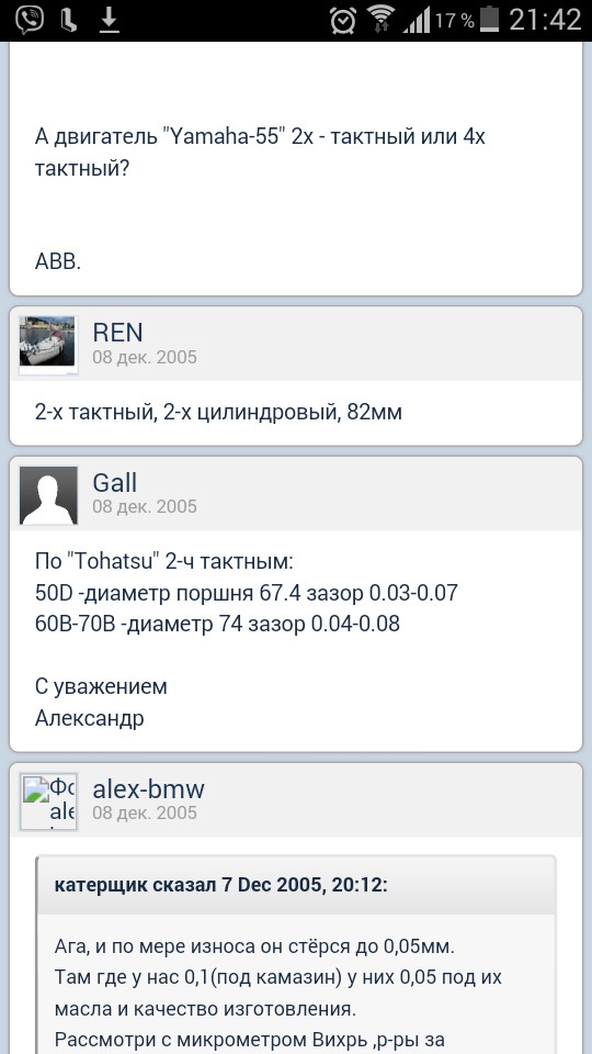

Ребят, еще вопрос, скажите какой зазор должен быть в цилиндре? Правильнее сказать разница в размерах гильзы и поршня, где-то вычитал что 0.03-0.07 правда по Тохатсу..

луха сказал(а):
Из практикт двухтактники без проблем работают до 0,35, дальше не продовал.кислота орьофосфор или соляная.
Читал на одном из форумов, что покупали средство для прочистки канализации ,,Крот'' розовый он аллюминий отъедает на ура от гильз, только на болк следить, чтобы не попало
11 620
5 178
В кроте тот же самый ортофосфор.по зазорам самый моленький для двухтактников встечал у BRP 0,07-0,1мм,но на практике это моторы меньше 0,13 не работают.обычно зазор 0,1-0,15мм
Т.е. если мне примерно 0.06-0.08 сделают, то есть шанс что заклинет?
11 620
5 178
Шанс очень большой если только поршня не чугунные,у них коэфициент расширения другой под них можно точить такой зазор.

луха сказал(а):
Сузука собирается ка селиконовый серый герметик.
Постели это если собираеться картер в котором стоит колено и его кореные подшипники или вкладыши,на заводе обе части на сухую скручиваються и точат под размар,при увеличении растояния между крышками,прокладки,герметики,и т.д. получается элипс ,который и может привести к износу постели подшипников коленвала.
Вы в другой теме по сборке блока писали...
Жаль, что прочитал об этом поздно.
Собрал блок на силиконовый серый герметик.
Как теперь быть, разбирать обратно?

Многие собирают на герметик и ездиют долго и счастливо.,так что смотри сам.

Блок собирается на 518 локтайд , на силикон нельзя получится элипс . Зазор поршень\цилиндр 0,13 -- 0,15 мм.
Спасибо. Но собрал уже на обычный(((

Еще раз - нельзя на силикон.!!!!!!!

алекс999 сказал(а):
Еще раз - нельзя на силикон.!!!!!!![/quote
