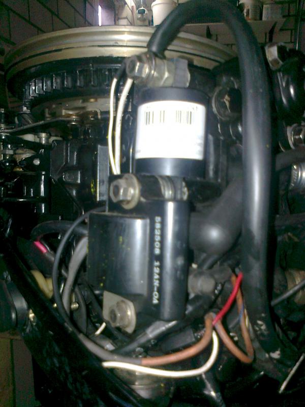

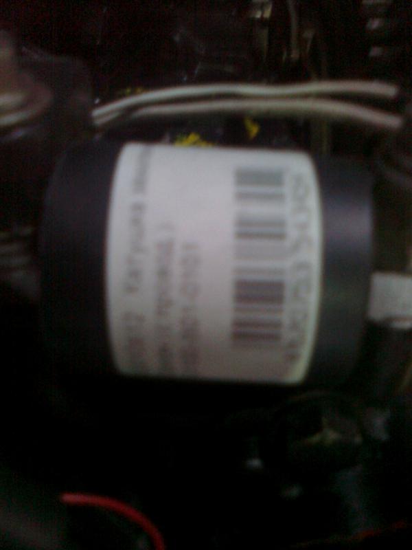

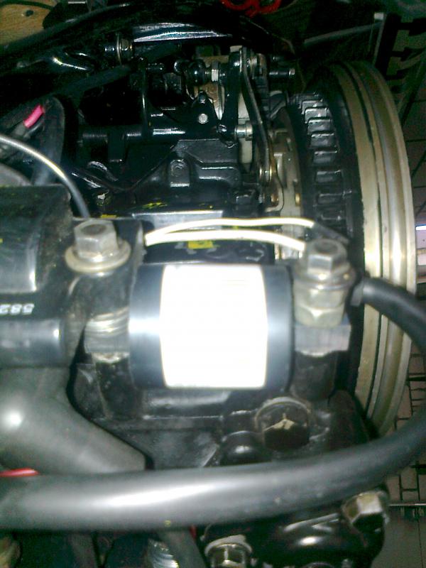

фото катушки в место родных....
Виталий З
29.11.2017
Калининград
Англер 3.60
Сузуки 9.9
Катушки с какой техники? И подойдут на эвин 9.9 78г.? Спасибо

1 брал в магазине скутеров и мопедов ..
2 точно не знаю,поэтому ничего не посоветую....
