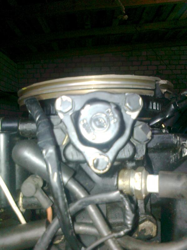

Алекс32
03.07.2016
445
159
Клинцы
фрегат 340 ф
эвинруд 10-15
принимайте в ряды почитателей наших моторов.
:good:
есть небольшой косяк,а именно отсутствует термостат....
на БОАТС. нет конский ценник и почти такой же пересыл
может кто имеет, или знает у кого есть, или как "заколхозить и из чего" прошу помочь в решении вопроса
заранее всем благодарен... :pardon:
мотор 88 г.в
:good:
мотор 88 г.в
https://ru.aliexpress.com/item/OEM-AFTE ... 0.0.WNM9VB ............. Я СЕБЕ ТАКОЙ БРАЛ НОРМАЛЬНО РАБОТАЕТ

69kucev сказал(а):
спасибо,но дело не только в термостате...
у меня отсутствует и пружина и какая то термошайба...и их тоже надо где то купить или "колхозить"
он точно подходит на плм с 86 по 88г.в,а то на боатсе по виду другой ...

69kucev сказал(а):
:good:
мотор 88 г.в
судя по фото он заменят полностью термосат в сборе да? т.е и пластиковый футляр и пружинку в нем тоже?
у вас мотор какого года?с верхним термостатом?

olegvasik сказал(а):
69kucev сказал(а):
:good:
мотор 88 г.в
похоже,что так,как ты и предполагаешь,я тоже рассматривая термостат пришел к такому выводу,но нет подтверждения от "69kucev" к какого года мотору он его ставил.....
69kucev сказал(а):
:good:
мотор 88 г.в
ждем...
мотор 1961г. джонсон10
спасибо,я уже это понял...
кстати если себе будешь подъискивать, то и про меня не забывай.
:good:
мотор 88 г.в[/quote
нужен термостат с верхним расположением, для мотора 10-15 с 86 по 89 г.в либо ссылка на гуманный ценник...см фото выше...
спасибо.

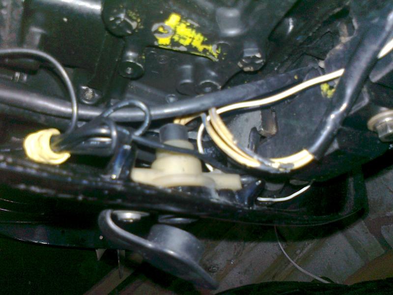

Алекс32 сказал(а):
все не достающие детали заказаны..
всем спасибо за содействие

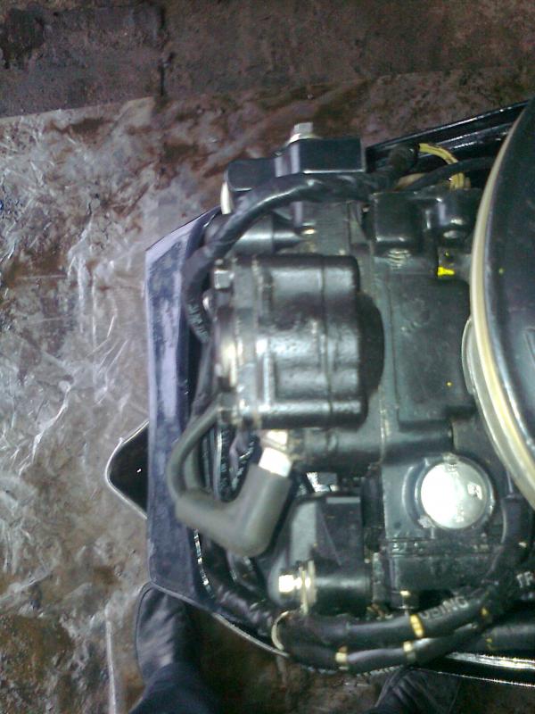

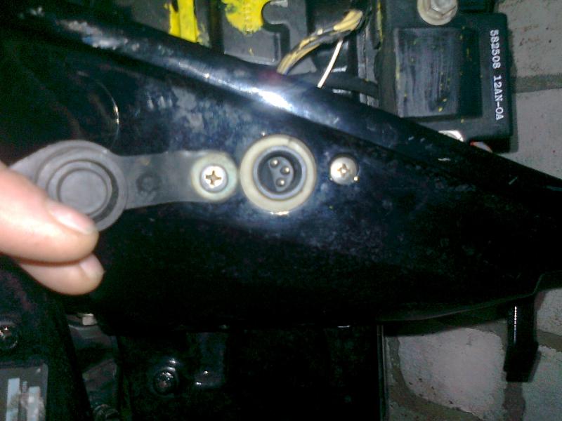

появился вопрос по электричеству на плм...
имеется такое гнездо с подходящими к нему тремя проводами.Провода идут из под маховика...
как проверить и что еще необходимо приобрести и ГЛАВНОЕ,что получим на выходе....стоит ли заморачиваться или забить
спасибо.

Алекс32 сказал(а):
Алекс32 сказал(а):
спасибо.
topic9755-25.html#p278132

Алекс32 сказал(а):
Алекс32 сказал(а):
спасибо.
три провода одного цвета ( а могут быть и два провода) это провода генератора, которые подключаются к реле- регулятору и получают выпрямленные 12 вольт для освещения или зарядки аккумулятора.

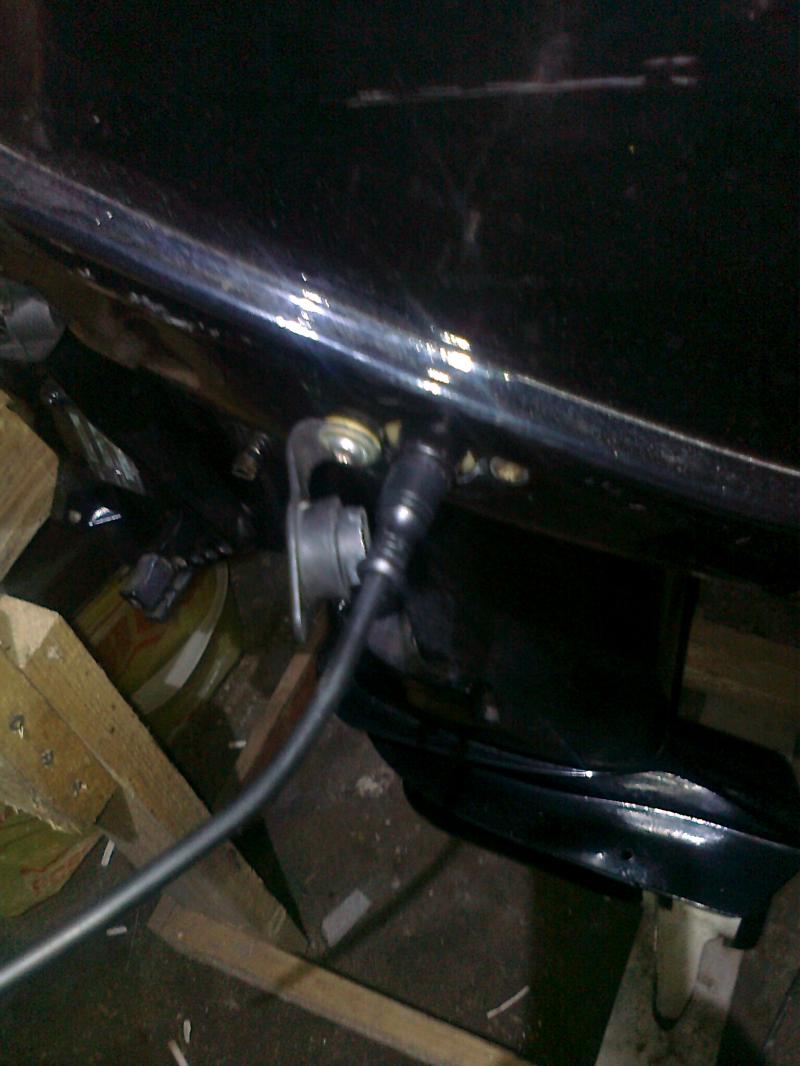

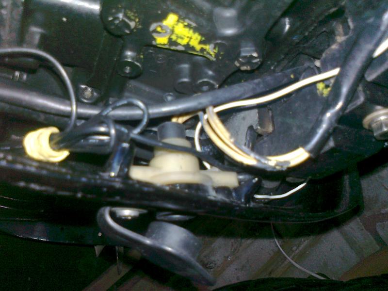

три провода одного цвета ( а могут быть и два провода) это провода генератора, которые подключаются к реле- регулятору и получают выпрямленные 12 вольт для освещения или зарядки аккумулятора.[/quote]
нашел пару проводов с 12в (желтый и желтый с серой полосой)....
заменил штатный разъем на другой на 2пин ,встал в родное гнездо с небольшим колхозом как так и должно быть...
заказал регулятор,жду....

Volgasar сказал(а):
Алекс32. Там же 2х12 Вольт(три провода).Или у тебя одна катушка(два провода)?Регулятор с выпрямителем своим?
провода три,завел в бочке и на холостых замерял напряжение на разных парах....нашел наиболее больший вольтаж...
третий провод заизолировал,а два оставил для подключения к регулятору выпрямителю....,а уже с него на готовое гнездо(см фото)и затем на аккумулятор....

Алекс32 сказал(а):
Не сочти за занудство.Наибольший вольтаж...это +-1-2В? Там должны быть одинаковые обмотки. И чтобы эффективно их использовать надо сделать ДППВ выпрямитель.
Знатоки пусть поправят,если ошибаюсь.

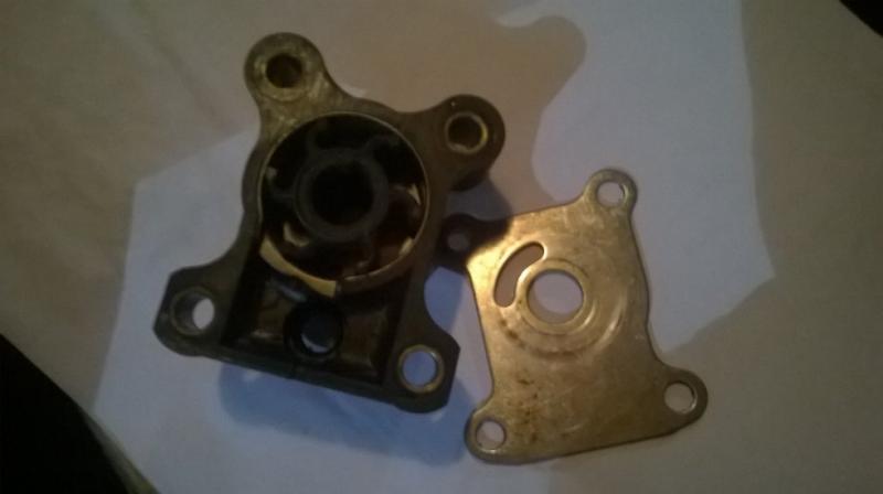

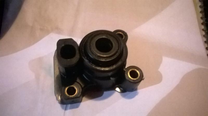

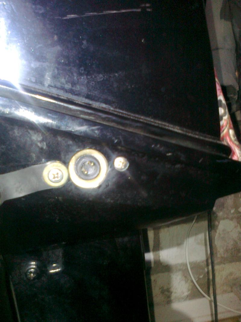

Парни ,всем здравствуйте.Предлагают помпу в сборе с Эвин 15 ....вопрос?
подойдет ли к моему Эвин 10 ХР 88г.в или может кто знает размеры моей,что бы сравнить...
Volgasar
30.09.2016
3 782
1 337
Пушкино
ПВХ НДНД 370 :(
Алекс 32. ПОДОЙДЕТ

Volgasar сказал(а):
Алекс 32. ПОДОЙДЕТ
спасибо.
только что получил ответ,что помпа с мотора 95-97г.в.....
пробил на БОАТс по каждой детали каталожные номера совпадают кроме одной,самого корпуса .....
делаю вывод,что могут и не подойти....корпуса как у меня шли до 92г.в
поправте если что...
случайно ни у кого нет старого корпуса помпы для замера расстояний крепления корпуса болтами...
raczekp1
22.11.2016
66
Hajnówka
Piotr
bark
evinrude johnson
evinrude, johnson 9.9/15 2 Takt diełan od 1974-2006 u nich takie samyje korpusy pompy, wirnik

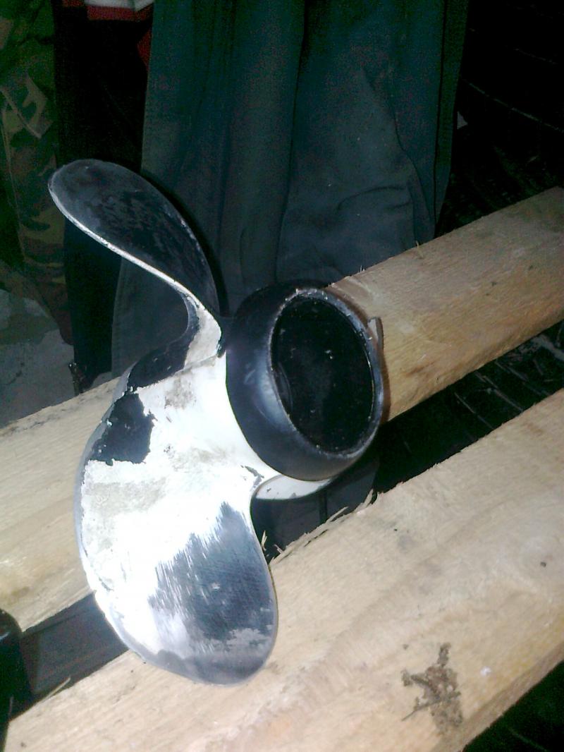

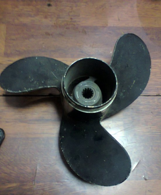

всем здравствуйте.
Прошу просветить в вопросе о винтах,а именно: на винте по срезу ступицы стоит пластиковое кольцо,для чего...?
что влечет за собой эксплуатация мотора с винтом без этого кольца....
может кто ходил так и почувствовал на себе изменения или еще чего....
теоретические рассуждения не нужны,принимаю только конкретное описание,для чего это кольцо или раструб на винтах других производителей или практические ощущения.....
всем спасибо!
Aleksei 1415
14.11.2015
2 964
917
липецк
Казанка 6, Диана 3 02
Алекс32 сказал(а):
всем здравствуйте.
всем спасибо!
Создаёт разряжение за винтом для облегчения выхода выхлопных газов.

без него сильно разнится чего нибудь или пох.......
