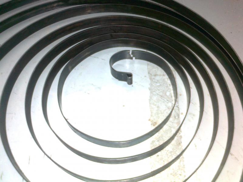

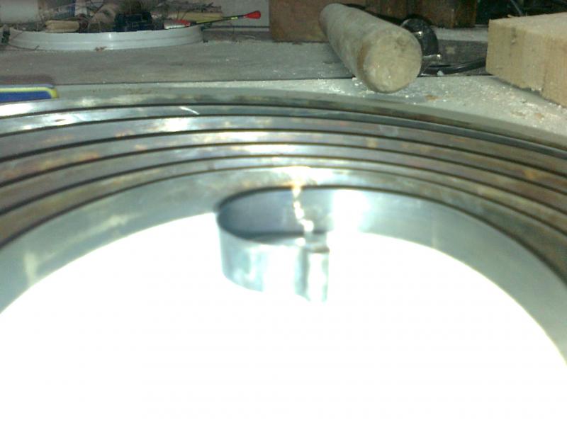

всем здравствуйте....
пробовал запустить мотор... с 4 тяга завелся,но и заводилка осталась в руках(назад не въехала)
кто как выходил из подобной ситуации....?
почему,...возможно короткий шнурок,и ломанул ее сам...?(вытянув шнурок до упора) шнурок 1.2м
?.....предложения ,причины и методы устранения..
спасибо.
КАК ЛЕЧИТЬ...и что причина и как в дальнейшем не думать об этой проблеме....
спасибо.

Саша,отпускать и гнуть. Обычное явление на многих агрегатах.
Алекс32
03.07.2016
445
159
Клинцы
фрегат 340 ф
эвинруд 10-15
ПОЧЕМУ ?.....
понять причину......
уже гну......и грею ....и гну...
калить потом надо ?

Ямаха, Эвенруд, Джонсон,Тоха, Пента -И еше есть .
Возьми пружинку от ремней безопасности там чуть тоньше и она длинней!
Эти уже дубовые!
912
Эти уже дубовые!
Хорошее предложение :good: ... а про "дубовость", прости - ерунда :pardon:

еле втоптал пружину не место......пришлось и шнурок чуть укорачивать....
смазал,собрал....ВСЕ работает!
вопрос остался без ответа.....ПОЧЕМУ так произошло?
Всем СПАСИБО!
Всем СПАСИБО!
Усталость металла
912
Aleksei 1415 сказал(а):
Алекс32 сказал(а):
..вопрос остался без ответа.....ПОЧЕМУ так произошло?
Всем СПАСИБО!
Усталость металла
:yes: .. микротрешины, обычное дело в старых будильниках/часах от перезавОда, лопается в районе "зацЕпа" :)

Привет Павел....вот с ФОТО...

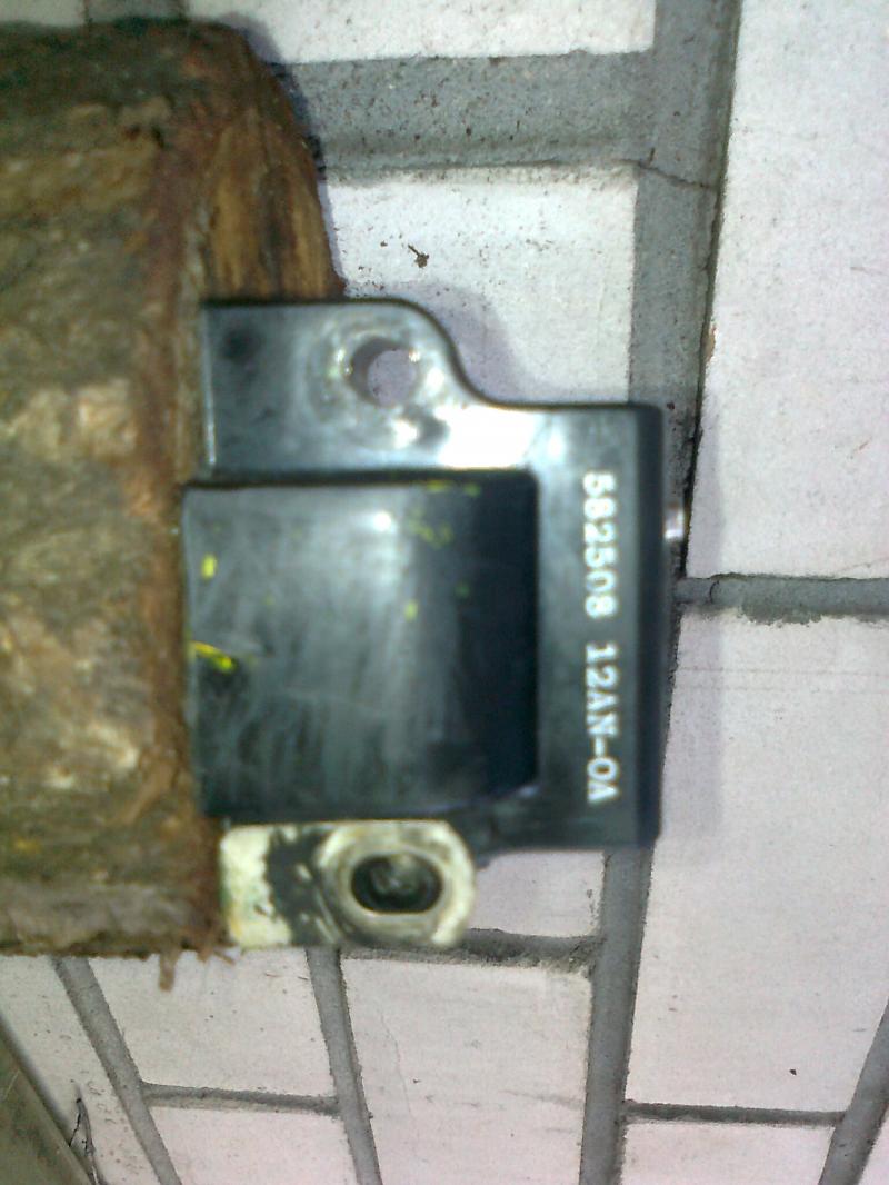

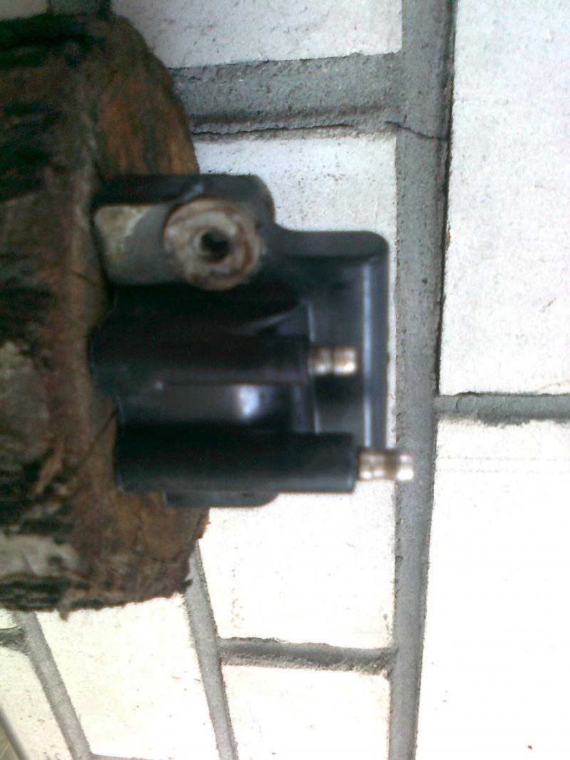

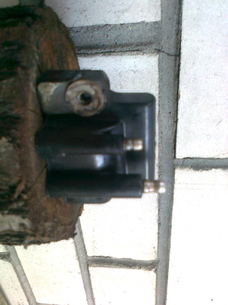

нужна катушка зажигания с одним или парой колпачков на меньший контакт....с кусочком провода,припаяю и в путь...
мой отгорел почему то...

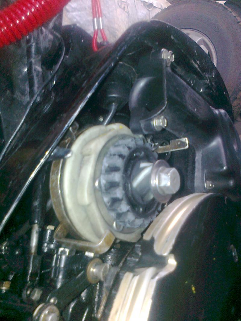

при частых переходах и следовательно запусках мотора приоткрутился болт стартера и по тиху слизало верхние зубья заводной звездочки...... пока еще можно заводить,но все чаще происходят проскоки...
поэтому приобрету стартер в сборе ,ну или верхнюю шестерню отдельно....
спасибо.

С шестерней стартера вопрос закрыт.!
