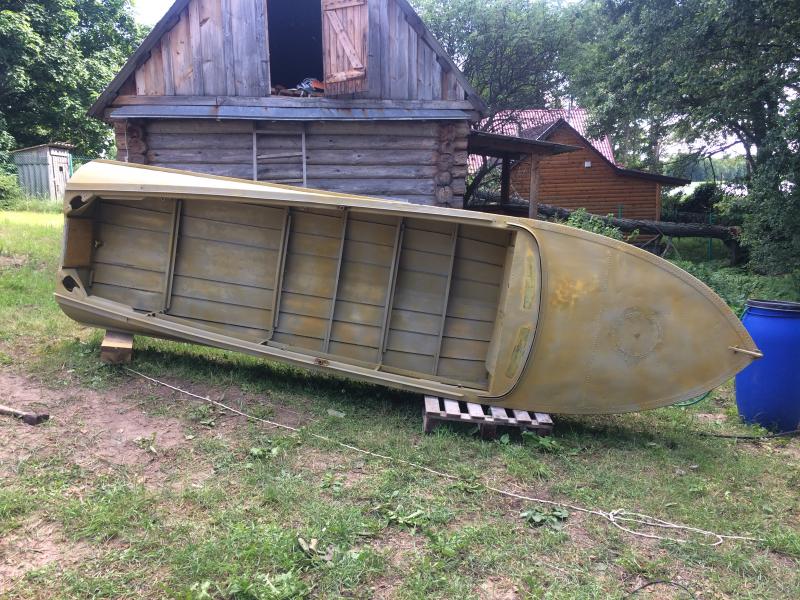

Коллеги, на чертежи родных пайолов не рассчитываю, но, возможно, сечением и шагом реек кто поможет? Хочу лодку "в ноль" восстановить. Стекла новые родные нашел! Стоили 20 баксов и 4000 рублей пересылка из Беларуси...

На пайолах рейка шириной 40-45мм. Расстояние между ними 20мм. Примерно так, по памяти(

Пайолы были квадратной формы, то есть до бортов не доходили и фиксировались от смещения нижними перемычками между днищевых стрингеров.

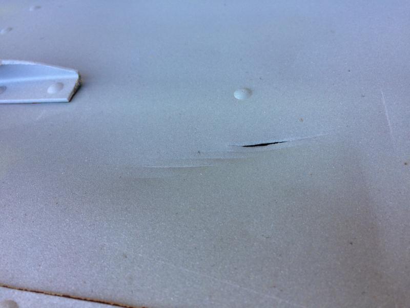

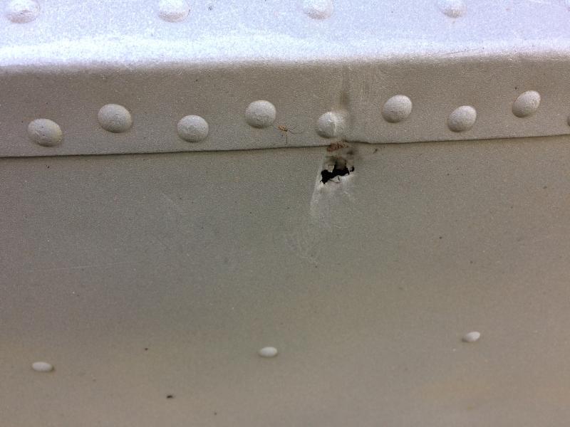

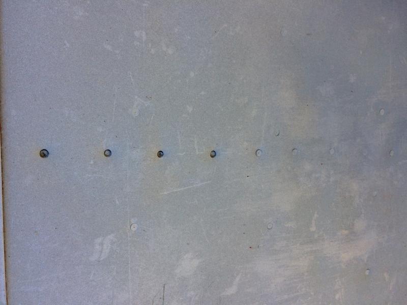

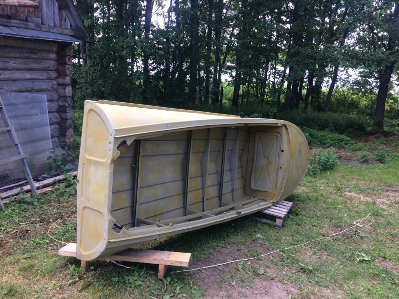

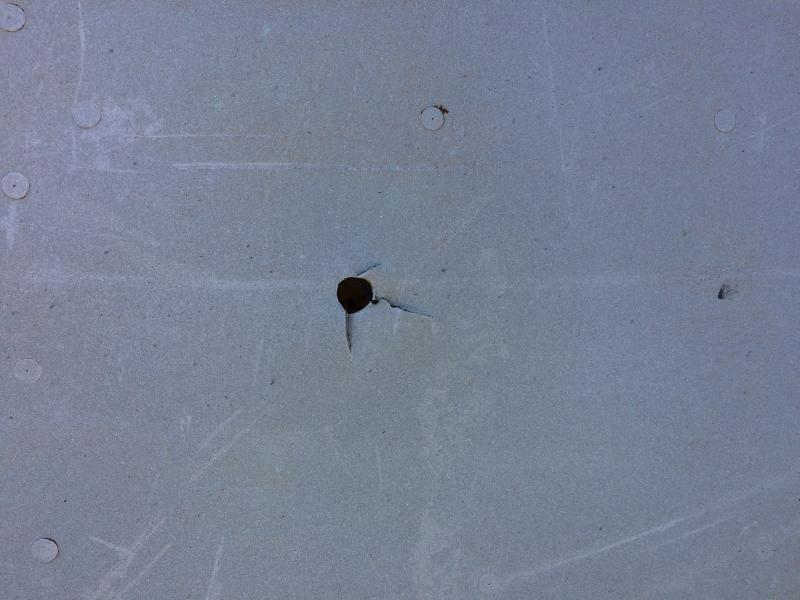

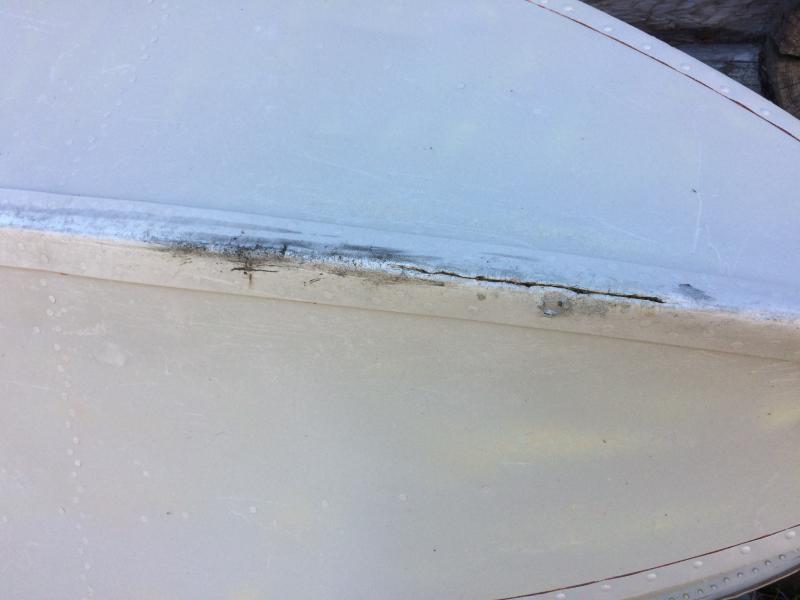

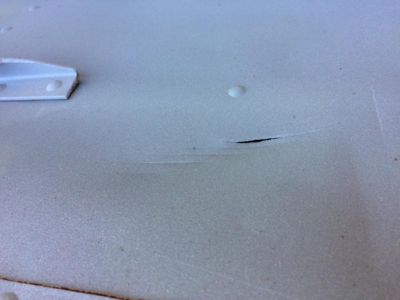

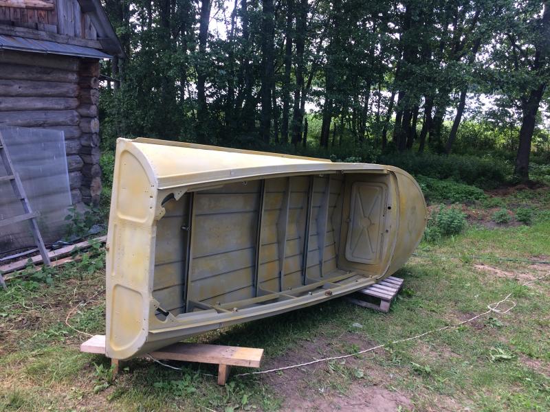

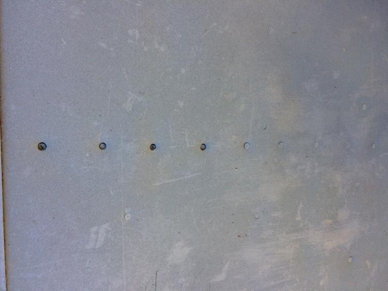

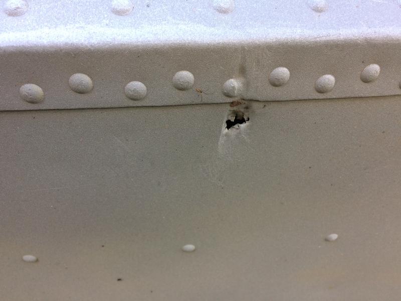

Отпескоструил Казанку.
Вскрылись такие повреждения:
Киль протерт, не течет. Буду эпоксидкой чинить.
Просечено чем-то острым с вмятиной.
Локальное отверстие под скулой. Было залеплено какой-то дрянью типа засохшей жевачки :)
клепки переклепать. Возле транца, явно без сланей ходили, продавлено.
Ну и дырку в днище клепать.
И новый транец. а так все гуд, вмятин почти нет.
После чистки обнаружил, что на условно прямоугольных табличках изображены правила безопасности на воде в картинках. Вот бы фото найти!

Слани были из рейки 25х25 мм, состояли из двух частей. И банки было три: две со съемными спинками и кормовая для рулевого....

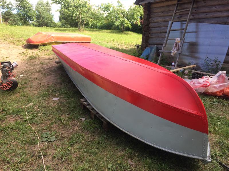

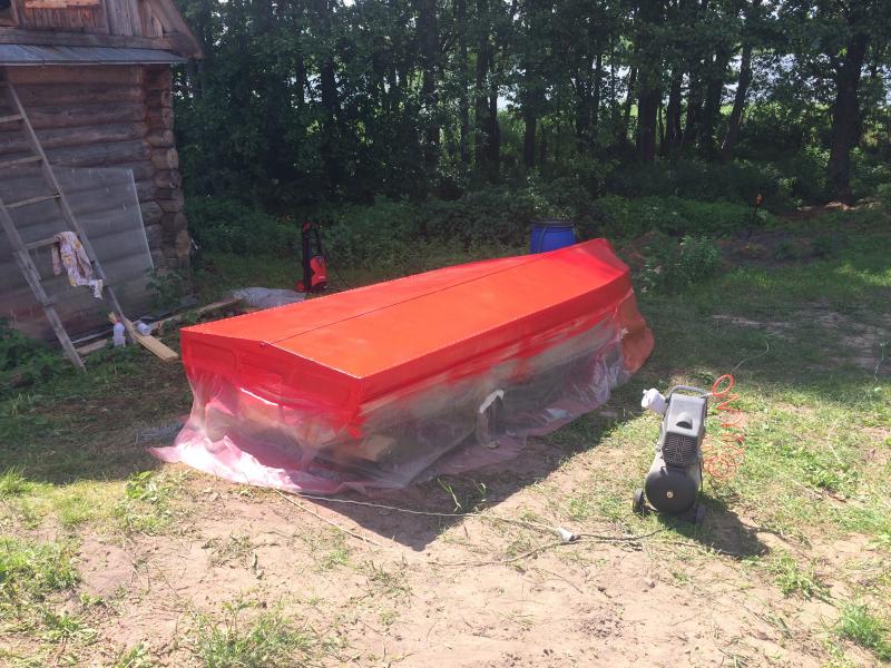

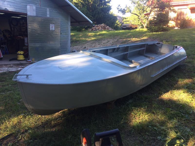

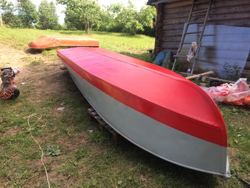

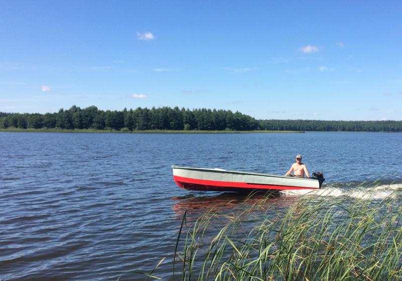

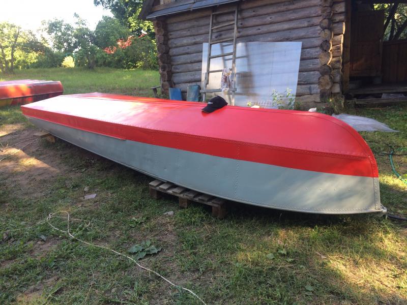

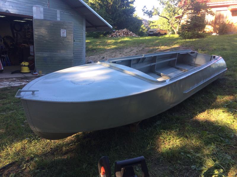

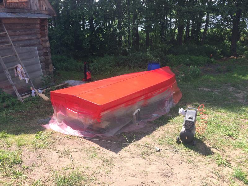

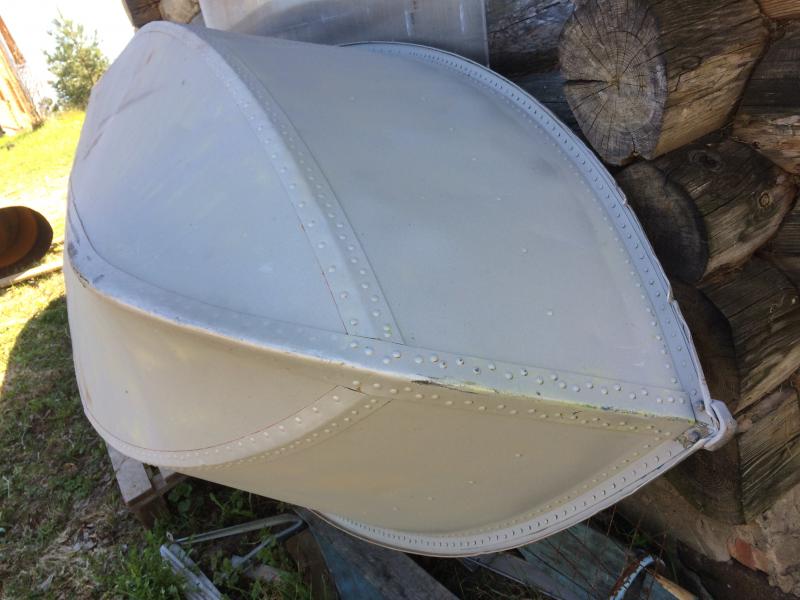

Вот. На воду пока не спустил, но все, что нужно, переклепано, восстановлено и зашпаклевано. Сразу скажу, без фанатизма, но, надеюсь, добротно. Транец друг выклеил из текстолита 6 мм, приклепан. Снаружи, не по фэншую, но красиво, фанерка 12 мм под лаком на четырех болтах М6 с внутренним шестигранником. На фото транец не попал, позже дошлю. Слани временно из фанеры нарезал.Расчитал цифры на шильде. Похоже, лодка 1960 года выпуска. Если все сложится, через неделю спущу на воду и начну катать, снимать и выкладывать видео моих моторчиков.
11 797
5 292
А покрашенная она мне больше нравится...
4 200
Мне тоже :)

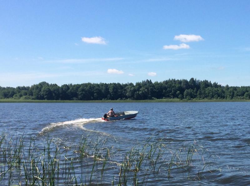

Мужики, это такой кайф на Козе 60 года под Вест Бедном 59-го.... На фото под Меркурием 7,5. Видео и фото выложу, когда до дома доберусь,

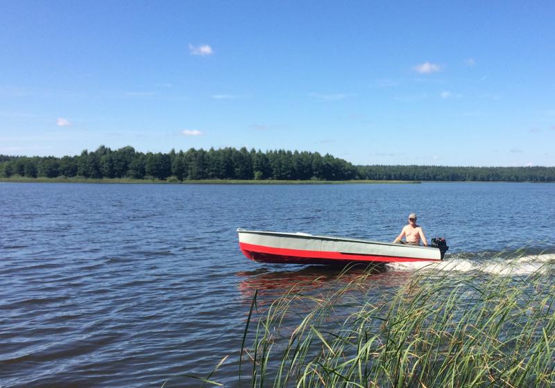

Только что встретили ГИМС. Отделались приятным разговором и фотосессией Вест Бенда. Фото сразу как отчалили)))
