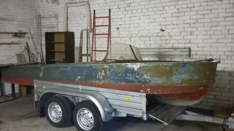

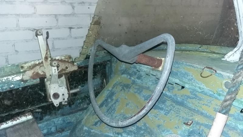

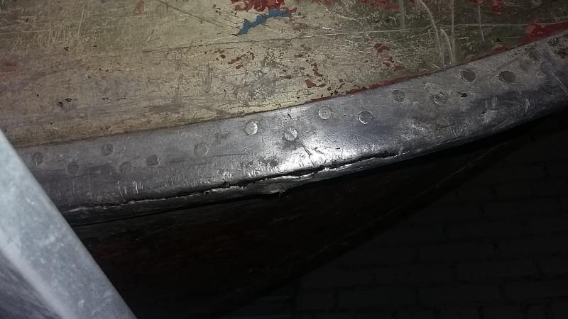

Купил сегодня Казанку. Это будет у меня третья лодка и куплена она специально для испытаний и обкатки моих некромоторов. Соответственно, искал древний и максимально комплектный аппарат. Купил. В наличии все крышки, непотопляшки, стекло со стойками и пр. Нет только одной скамейки со складной спинкой и пайолов. Стоит древний руль и машинка с зубчатым сегментом. Не нашел шильду. Круглая нашлепка на крышке бардачка есть, а шильды нету. Искал ее на передней панели. Может, где еще приклепывали? Даже дырок не нашел от заклепок. Борта и днище не мятые вообще. Есть очень маленькая пробоина в днище, заглушена болтом М10. Протерта килевая накладка, но настолько чуть, что думаю отремонтировать эпоксидкой. Или варить? Днище гладкое, без реданов, палуба тоже без подштамповок. Документы приложены от 1970 года. Во вторник привезу в Питер, постараюсь сфотать.

В какие цвета красился такой аппарат на заводе? Низ однозначно красный. Выше как бы ватерлинии крошки краски синего, желтого и зеленого цвета. Желтый, похоже, грунт. Зеленый похож на родной. Были зеленые Казанки с красным дном в 1970-м? Внутри кокпита цвет был какой? Буду рад фото и воспоминаниям.

Вот такая вот. Не мятая. Дырко размером 4х150 в килевой накладке. Корпус облезлый но не гнилой. Набор цел и с виду крепок. Где на ней заводская шильда должна быть? На круглой пластине на бардачке явно читается Казанский завод

Кили у них как правило у всех протертые, ничего не поделать, годы берут свое.

Читал что на ранних казанках номер вообще наносился краской на транце. Потом уже стали табличку прямоугольную с номером выбитым приклепывать посредине "торпеды".
С размерами родных пайолов к сожаленью не могу помочь. все что видел лодки,включая мою, уже были с неродными.
Протертый киль тоже делал эпоксидкой ,с добавлением туда дюралевых опилок.Держиться отлично уже лет 5 или 6.

Не вари ! Сто процентов накладка от времени представляет из себя , что то похожее на пемзу ( по структуре ) . Это увидишь сразу , как только нажмёшь кнопку на горелке , но будет уже поздно .... кусок уже провалится . Залепи чем нибудь и забудь про это .

тоже хотел заварить у себя. в последний момент узнал что этот дюраль вообще варить не рекомендуется в силу того, что в месте сварки он потом ведет себя непредсказуемым образом,теряет прочность, может лопнуть и тп. плюс от нагрева может сгореть проложенная между деталями уплотнительная лента.
4 200
Понял, спасибо. Промою Керхером, просушу, обезжирю. Пролью жидкой эпоксидной смолой, как грунтом. Потом, по свежачку, сформирую профиль эпоксидной заполняющей шпаклевкой со стекловолокном. После застывания, как водится, обработаю напильником. Все верно?
Может вместо стекловолокна наполнителем лучше всё ж испОльзовать аллюминиевую пыль(или стружку как у Шторма)? :unknown:

С точки зрения физики, не вижу смысла в опилках. Что они дают? Волокно позволяет смоле держать объем и не растекаться, не более. Волокна ведь не направлены.. Прочность зависит от самой смолы. Или я не прав?

С точки зрения физики, не вижу смысла в опилках.... Волокна ведь не направлены.. Прочность зависит от самой смолы. Или я не прав?
По прочности прав, а по гигроскопИчности - волокна всё равно "сосут" воду как капилЯры :pardon: .. я б склонИлся к люм. стружке/пыли, но навязывать не буду, т.к. со стеклотканью продается готовая и колхозить ничего не надо :crazy:

Я остановился на эпоксидке с опилками вот почему. После механической обработки этой отвердевшей субстанции(много опилок плюс прозрачная эпоксидка) залитый участок приобретает вид цельного куска дюраля. С расстояния в метр уже трудно отличить, эпоксидка это с опилками или нормальный металл. Способ подсмотрел когда-то у реставраторов, мне понравилось, решил попробовать на лодке..

Да, это аргумент. Я, в общем, догадался уже. Спасибо.

я на своей киль залил клеем для авт.стекла,не течёт.
