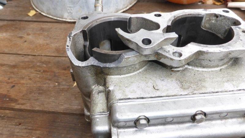

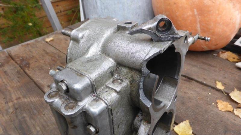

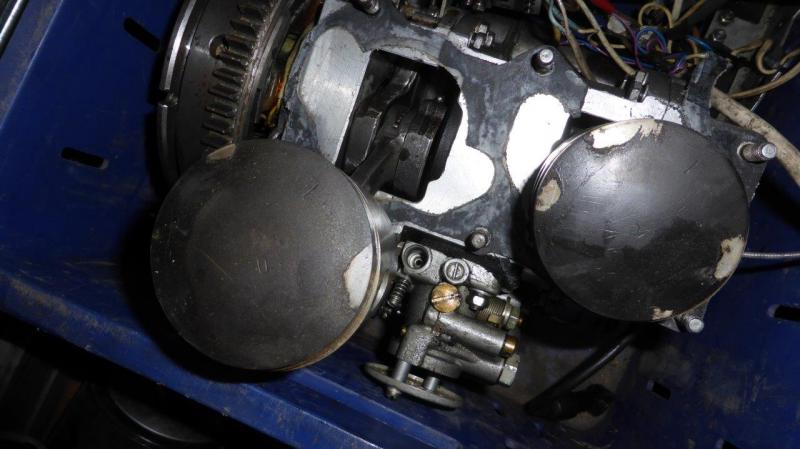

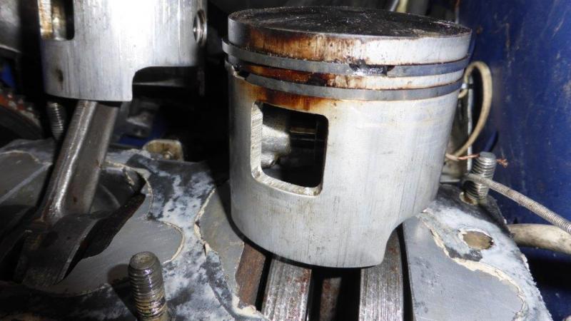

Приветствую, уважаемые форумчане! Столкнулся со странной и непонятной для меня поломкой Б/ц Вихря 30, сначала фото, история потом
Сибиряк
16.12.2011
Артур
Обь-1 ЗиЧ
Вихрь 30

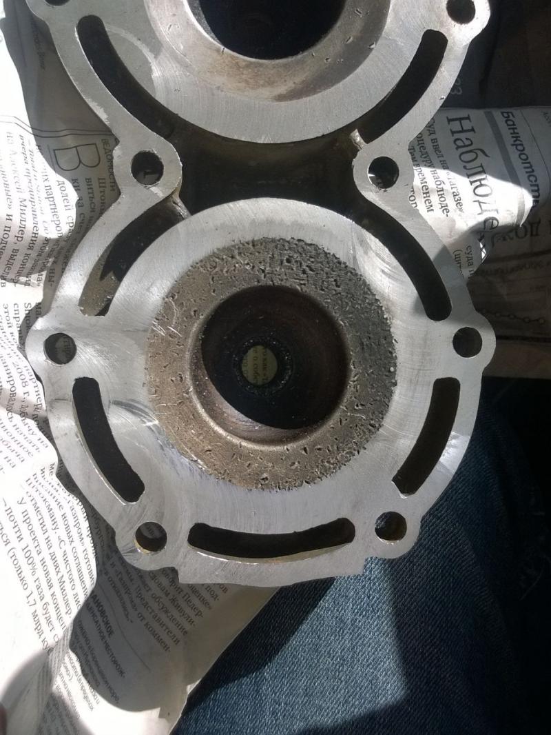

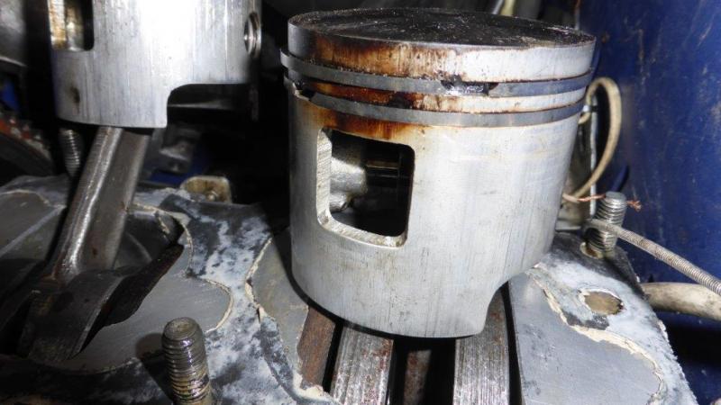

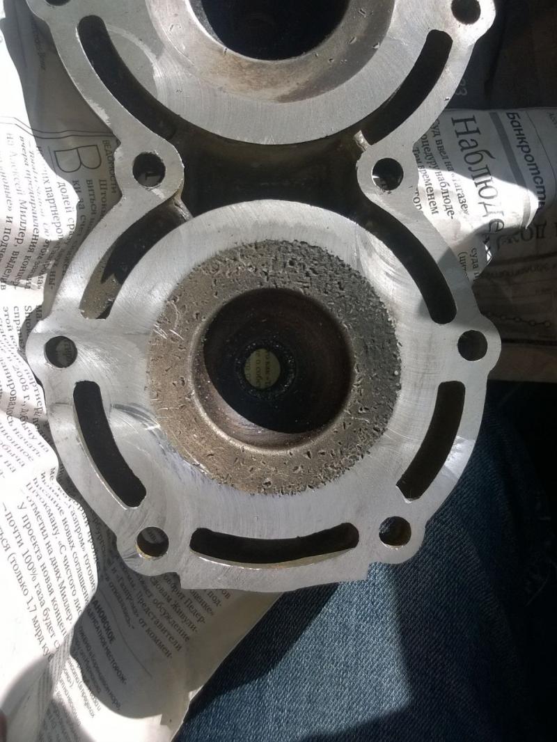

Мотор разбирал около30 моточасов назад, менял втулки ВГШ, поршневые пальцы, подшипники и сальники КВ, еще немного подрезал головку (резали ее и до меня, поэтому сколько всего снято точно сказать не могу, см. фото)

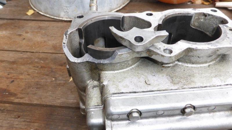

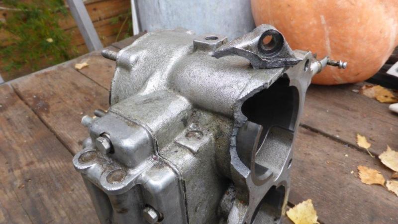

Мотор заводился и ехал отлично, ЗиЧевскую Обь-1 тащил по Обскому водохранилищу (небольшая рябь, против течения) 50км/ч по GPS. Это была разовая проба, ездил все время чуть больше чем пол-газа ибо торопиться некуда. В последнем выезде на рыбалку, уже по пути домой, решил немного пройти на полных т.к. в этот раз много ползал на хх и малом а свечи стоят холодные. Через минуту, не больше, движения на полном услышал какой-то посторонний звук, сразу скинул до малого, двиг работал ровно, снова дал полный, через несколько секунд обороты стали сами падать, заглушил, снял колпак, осмотрел, попробовал завести - безрезультатно. Позже уже на суше увидел вначале что нет верхних гаек крепления БЦ к картеру, нижняя пара ослаблена, средняя пара еще сильнее ослаблена, даже подоткручена, ну и потом увидел обломившееся ухо.
Как считаете, могли они сами открутиться, просто от вибрации, никогда и представить не мог что такое возможно! Еще - на верхних шпильках крепления БЦ к картеру двигателя резьба немного потянута/побита, как будто гайки сорвало со шпилек

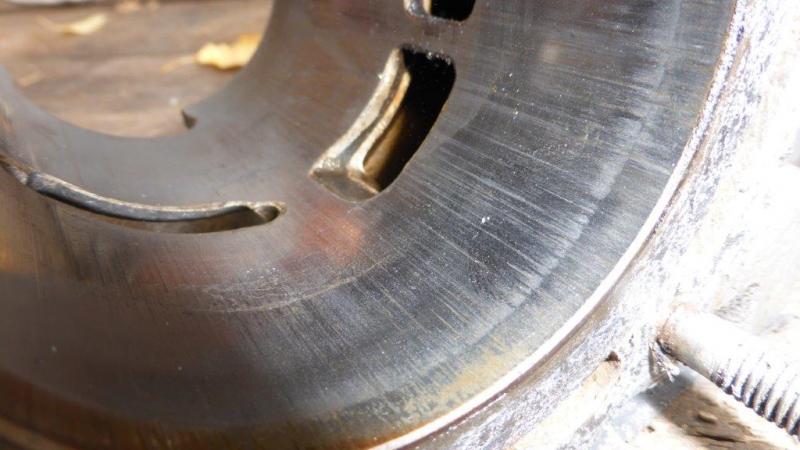

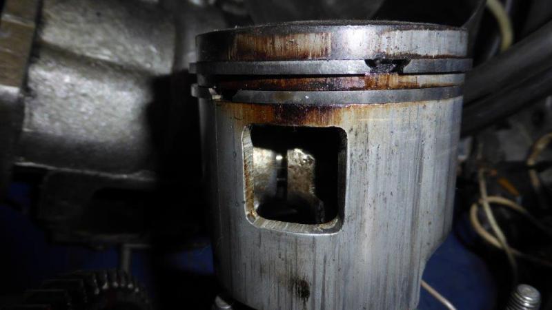

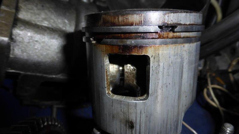

ЗЫ цилиндры внутри и поршни/кольца в среднепаршивом состоянии, особенно верхний, но следов удара, перегрева (наволакивания алюм-я с поршня на цилиндр) нет
Сибиряк
16.12.2011
Артур
Обь-1 ЗиЧ
Вихрь 30

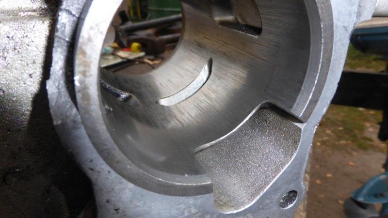

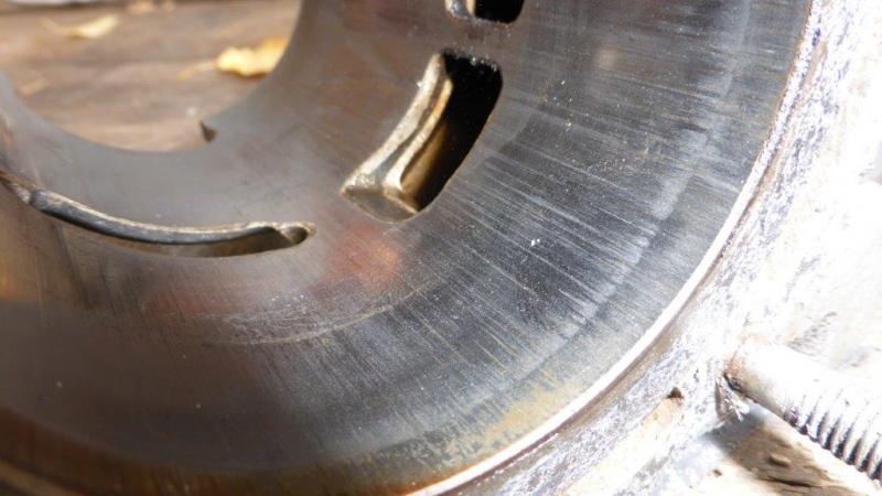

низ - чуть лучше верхнего
верх похуже

В свое время у меня сама по себе откручивалась голова от поддона на В-30. А фото где?

1. прокладка уселась, гайки ослабли. стало всё "дышать" и отломало
2. не было плоскости полного прилегания., соотв. натяги\перекосы и возможно даже лопнуло при сборке.
3. думаю маловероятно, втулки развернулись с перекосом и поршнями "расшатало" блок. потёртости навеяли.. (хотя могло натереть после того, как блок отошёл)

От вибрации все может! Я как то раз с верховья спускался по перекатам, винт был погнутый и мотор вибрировал на ходу, дак после приезда множество гаек и болтов были ослаблены в придачу полуил перетертый усик стопорного кольца поршневого пальца и все от суда вытекающие.
А по фото в данной теме,все очевидно, как писал Pilot-by либо прокладка осела, либо гайки от вибрации ослабли. Нагрузка пошла видать на затянутую верхнию гайку, в результате чего ее отломила, блок перекосило и поршня начали натирать боковую часть цилиндра.
1 362

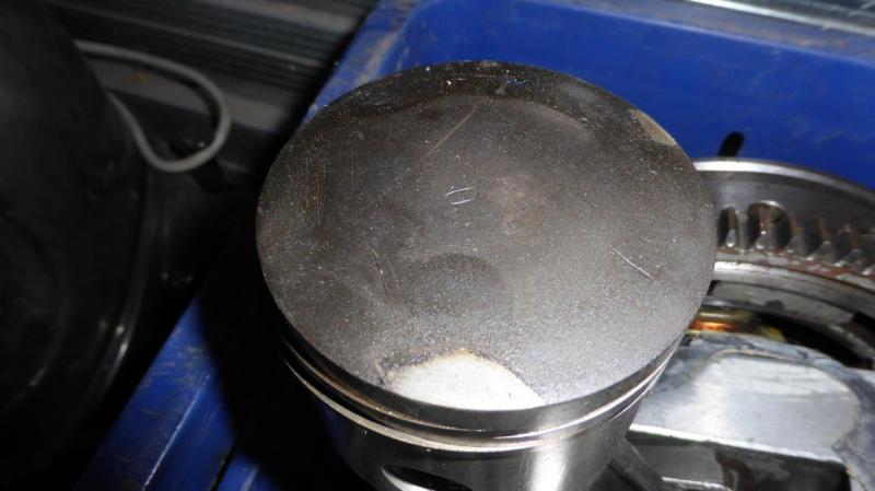

Есть возможность верх поршней сфоткать? И головки после снятия со стороны камер сгорания?

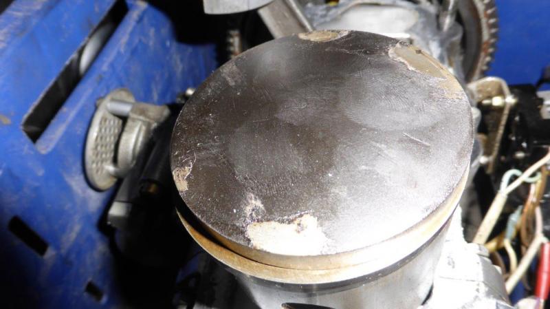

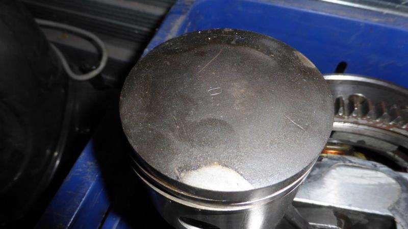

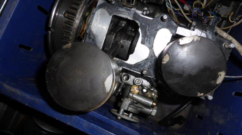

фото поршней
Головка стоит уже на другом моторе. Следов соударения с поршнями на ней не было, нагар отмыл, плоскость проверил - все норм. Срезано с нее было пожалуй больше чем 1.8мм было (фото до установки выше выкладывал), двиг конечно зажат был будь здоров, степень сжатия 8,3 если правильно намерил (пролил маслом из шприца), да еще и свечи потом ввернул с длинной юбкой (со снегохода, нгк девятки, не было на тот момент больше под рукой других свечей холодных). Бенз в этот мотор из города привозили мне, а вот когда мотор "дуба дал" ехал я как раз на местном деревенском 92м который даже по запаху больше на смесь конденсата с каким-то растворителем похож (закончился тогда норм бенз, а перекидывать мотор, ставить новый, который еще полностью в стоке был поленился). Может это еще как-то повлияло
1 362
А мне кажется есть касание, как раз на верхнем цилиндре. Пока двигатель холодный его может и нет, но когда поршень нагревается понемногу начинает пощелкивать. К тому же на плохом бензине поршня нагреваются сильней, даже могут прогореть.
28 259
2 880
Прогарают на ура, легко.

1 362
С выяснения причин поломки перескочили на обсуждение как плавится алюминий. Лишь бы ченето написать. Человек эту головку поставил на другой мотор, а вдруг там опять попадется плохой бензин и опять произойдет тоже самое. вот это надо обсуждать, тогда польза будет для других.

Насчет головки крепко задумался, второй мотор практически новый, этим летом достал "целку" из под карба, вшатать его оч бы не хотелось. Сезон на Вихре уже закрыл, мотор снят и подготовлен к зимнему хранению, изредка выезжаю на яме9.9 Перед следующим летом обязательно полезу новому Вихрю под голову, не хотелось бы чтоб он повторил судьбу старого. Подскажите как лучше проверить может ли поршень задевать за гбц? Пока в голову приходит только "пластилиновая" версия, но это ж все на глаз, как он там при нагреве себя ведет, кто б знал
Артур,проверить проверь,но сильно не зацикливайся на головке.И поболее снимали-не било поршнем.Да и если бы чуть при нагреве касалось-уши неотломало,а вот поршень пришлось бы выкидывать.
Твоя причина поломки указана у Пилота-боу,во втором пункте-
""2. не было плоскости полного прилегания., соотв. натяги\перекосы и возможно даже лопнуло при сборке. ""
Похоже "подвисло" у тебя ухо бц на прокладке вокруг шпильке,не протянулось и не село как положено.при работе и нагреве подтреснуло по натяжению неплоскостному,просело(виден набитый след края гильзы в этом месте на прокладке) .И соответственно ослабли остальные и "раскалбашивались"пока ухо совсем не отлетело.
1 362
Поболе это как на верхнем цилиндре или как на нижнем? И то что камера сгорания на головке была сферическая стала плоская, а поршень так и остался выпуклый. Головка вроде одна а снято по разному, или одинаково? А на след на поршне, пусть небольшой, забить? Мотор может так и работал хорошо, если бы не попался плохой бензин, поршень нагрелся посильней и достал таки до головки. Это не совет, это причина подумать.
