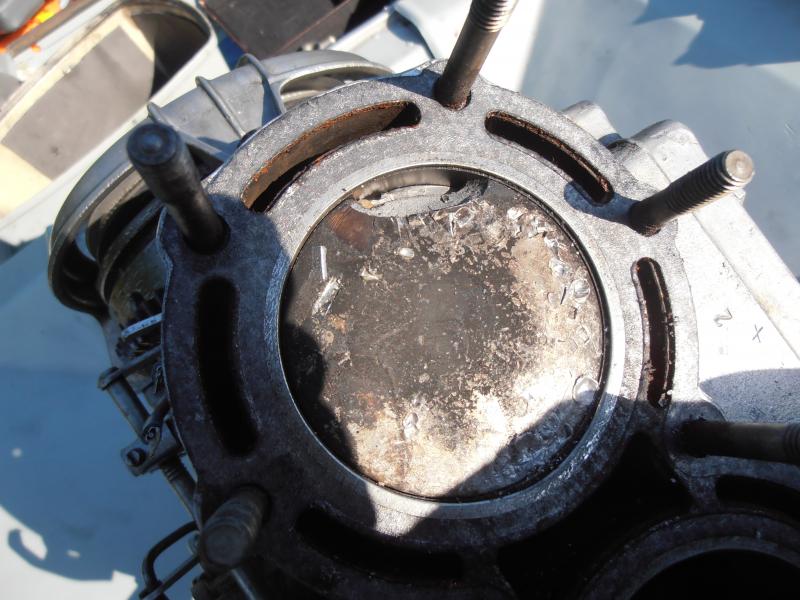

Telenkov сказал(а):
После того как отломило кусок поршня?
Отломило по непонятной причине.Может фаски с окон после расточки не снял может поршень взял с перегретого мотора.Теперь не установить но два уха на блоке нах.

Вот и он
1 362
Прикольно. Может как писали закрутил с перекосом, шутка.

таки и ладно мелочи жизни гильзы целые?
Гильзы идеал да и уши я уже приварил.Лежит в запасе.Плохо что причину так и не понял.Кроме блока картер кв и голова пошли в металлолом.

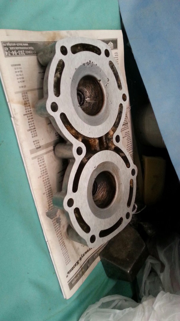

Неужели меня ждёт тоже самое? Или не ставить эту крышку лучше? Мне кажется поршня бить не будут но будут слишком близко и бить начнёт нагар который всё больше и больше собирается на поршне с той самой крышкой а он как камень со временем ИМХО
Прошу совета!!!
я думаю этот вариант, маловероятен (что бы нагаром начало бить).
что тогда про дизель говорить? там прокладки ГБЦ идут по насечкам = толщина. разница от самой толстой, до самой тонкой 3-4 десятки. высчитывается и подбирается такая, что бы и не доставало и степень сжатия была нужной. вот в эту разбежку и нужно уложиться. и нагар не помеха.
можно отполировать днище поршня, хуже не будет.
1 362
На прокладках у дизелей "насечки" не для этого. А причем тут нагар? Соберет крутанет, все нормально, не достает. Заведет, нагреется, расширится и немного достанет.

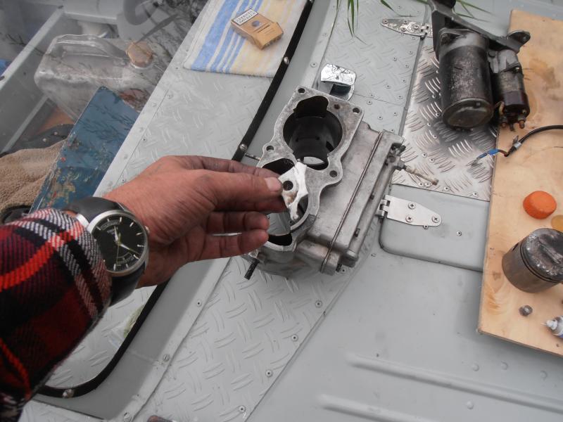

По счет нагара не переживай, нечего им бить не будет. Если боишся что поршень близко к головке то смажь тонким слоем пластеина головку поршня, верхний слой и головку смочи водой, собери и покрути, посмотришь как близко. Да проверь степень сжатия, больше 9 делать нежелательно ( из за конструктивных особенностей), а то по твоим описанию ты как на дизеле сделал 14 ед. :) А на моторе из этой темы, поршень явно осколками с картера разбило, а не о удар о стенку головки. Голову только лишней информацией забивают.
9 560
4 780
Для Николая из Казани.Я думаю что эту головку ставить не стоит.В местах где раковины от ударов ,большая вероятность прогара прокладки.
только измерения точно подскажут, можно - не можно.
интересно, какими такими осколками с картера, разбило поршень?

:) Что промерить? :? Камеру сгорания или на сколько поршень до головки не доходит?Если камеру сгорания ,то чем(какой жидкостью ,маслом,керосином,спитом или водкой) и сколько кубиков должно быть в подрезанной головке?Вопрос не праздный и без подвоха.Просто хочу (для себя) разобраться в этом вопросе.И как мерить с пластилином?С прокладкой или без?Какое расстояние между поршнем и головкой,является оптимальным с учётом теплового расширения? :unknown:

Поршень можешь хоть солидолом обмазать толшиной с пол спички, (1мм) и прокрутить за вал ,в собраном состоянии двигвтеля. Потом головку снимешь и видно будет.
