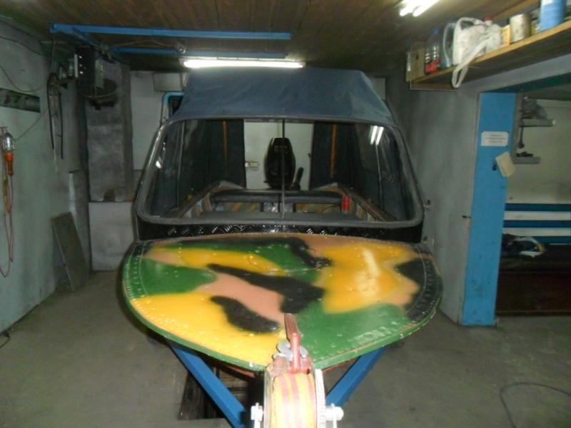

Мда. Ура руки есть затюнинговал! Лодка мало того что хоть какой мотор повесь до 30л.с не поедет,дак она ещё и не мореходна. До метлы ей как до китая ползком с урала. Тупо из за ступеньки на транце винт воздушить будет, дак ещё и корма проваливаться глубже на старте будет.

с такой переделкой тоннель колхозить надо было бы.получиться нормальный проходим(ец)ка.
транец у надстройки скорее всего придется подрезать.в таком исполнении будет воздушиться ;)

Вы убили на корню всю прелесть лодки и задумки конструкторов(((. Это же надо догадаться на коротком корпусе вес на миделе прибавлять до безумия.А тюнинг-- ужас просто. Лучше бы даже не брались за шедевр(из моны лизы автопортрет делать)
++++ Абсолютно точно сказано !!! Для малых водоемов , проток , больших озер -- "Вега " -чудесная лодка ... Ходил на ней вдвоем с небольшим скарбом под " Я-9,9 /15 " -- просто здорово . Не моя была -- но попалась бы в продаже -- купил бы сразу , не задумываясь . А на фото самый настоящий урод в концовке . !!!

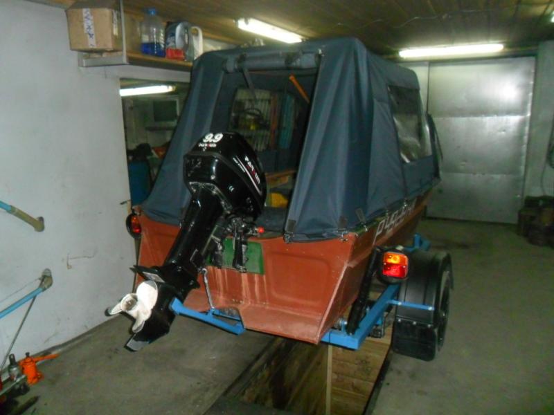

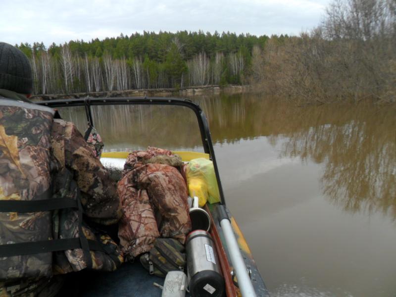

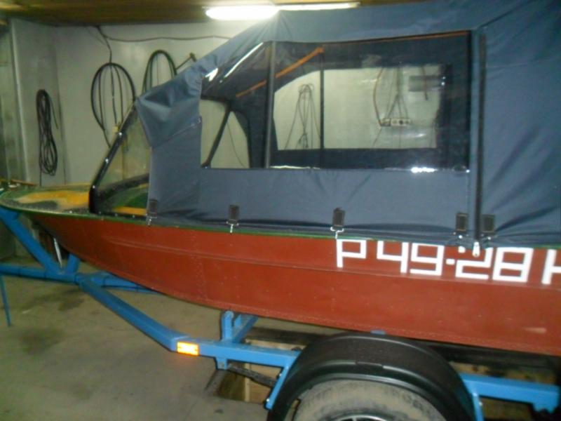

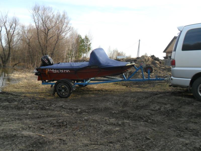

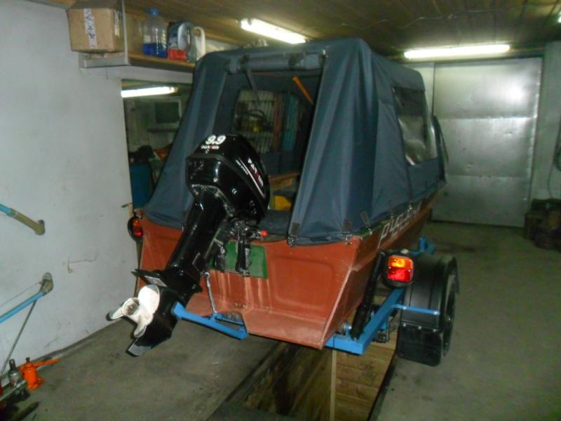

здравствуйте!приобрёл лодку вега в декабре 2015года в новосибирской области.хороший добротный корпус в отличном состоянии.потом сделал прицеп под неё изготовил .потом лобовое стекло от запора,ХОДОВОЙ И ТРАНСПОРТИРОВОЧНЫЙ ТЕНТЫ.купил парсун 9.9(15).лето откатал по иртышу и малым рекам понравилось комплектом доволен.скорость на 11 винте в одного 43-45 км по автомобильному навигатору.
05.12.2016
22
село Седельниково
вега
парсун 9.9(15)
и ещё про вегу.на этой лодке рулевое впереди не нужно-гасит скорость а на румпеле самое то.Для двоих хватает,ТРЕТИЙ В НЕЙ ЛИШНИЙ.по мелководью приходилось на весле плыть тоже хорошо так как плоскодонка.Вдвоём я 75кг и напарник 90кг бак полный ну в лодке 20кг идём 37-38км в час при переходе напарника с передней сидушки на заднюю скорость возрастает до 42км в час,это замеры с лобовым стеклом.я считаю это лодка удачная модель для своих целей и пилить резать её нельзя!!!!ну про недостатки...я выявил только один.на скорости при повороте лодку сносит боком надо привыкать.ПРЕДИСТОРИЯ.лодки осваивал со школы казанка с крыльями,воронеж,потом всё забросил.два года назад купил нордик 300 и 5ку мотор-за неделю понял пвх-чуш,твёрдый и только твёрдый корпус должен быть у лодки.ну вот пока всё мужики,мнение своё ни кому не навязываю просто пишу как есть и ка было.

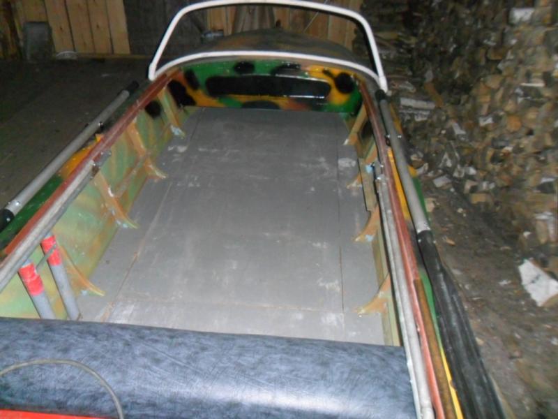

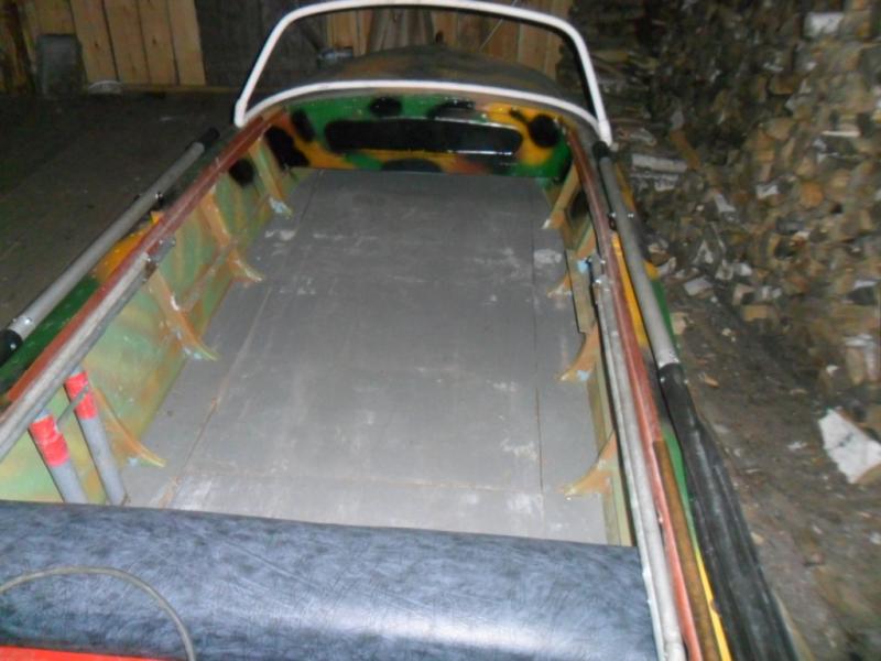

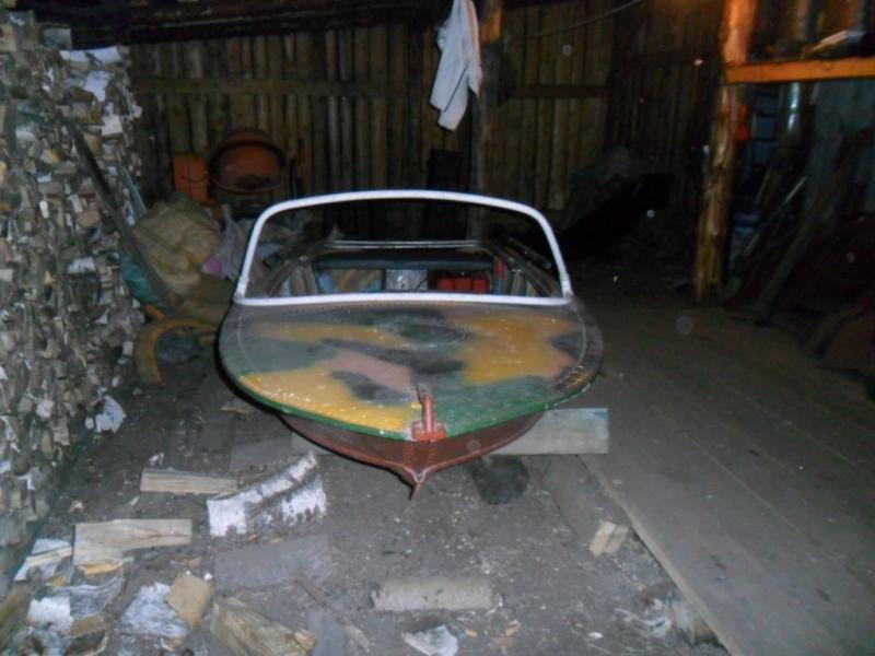

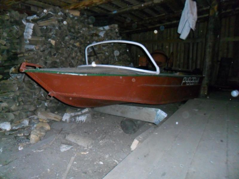

да ребят забыл расcказать как мы в ней ночуем.переднее сиденье сделано ящиком с крышкой оно легко убирается из лодки,убираем бак,спальники на ровный пол врубаем газовую горелку и в ,,хате тепло,,вот ровный пол это фото после покупки

А,слани в Веге с чего?
Luka55
12.09.2016
23
Приобье
Вега
Пока нету
Похоже на алюминий.

каринаумова1811974++ сказал(а):
не это фанера я убирал её.
